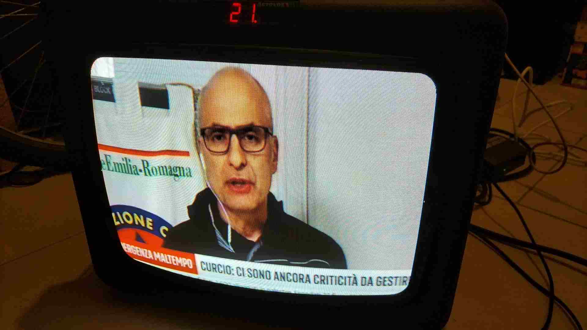

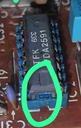

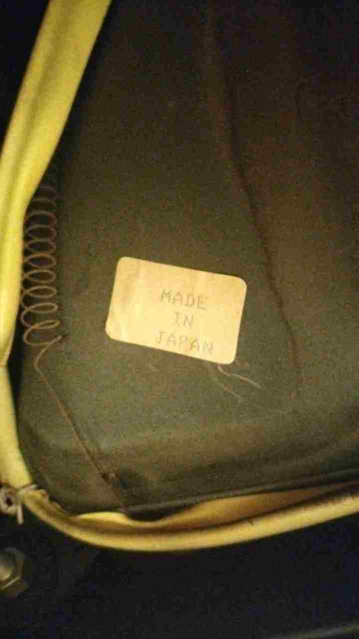

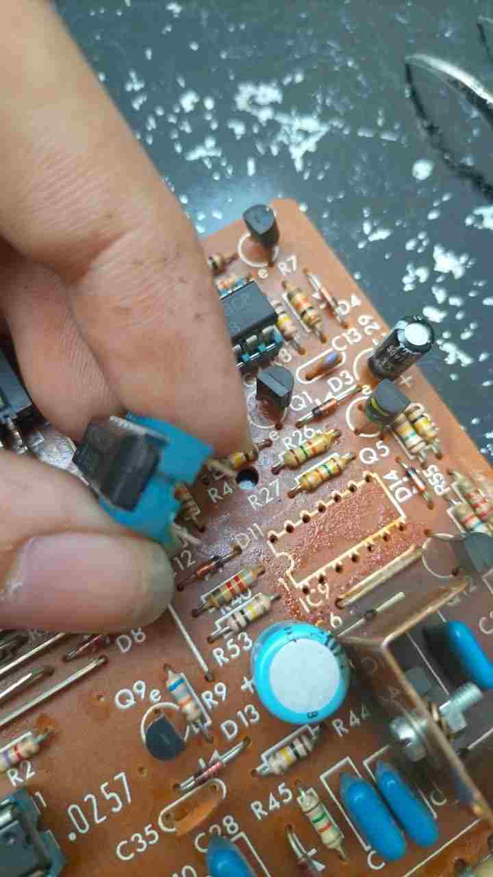

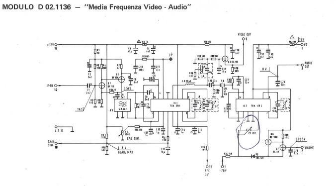

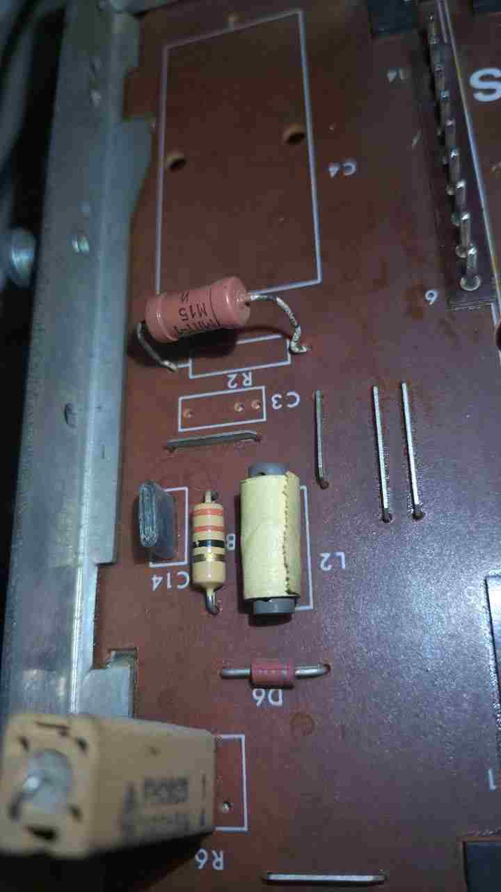

NovellinoXX Inserita: 16 maggio 2023 Segnala Inserita: 16 maggio 2023 Quelle righe che vedi non e' mancanza di sincronismo, sono le tracce di ritorno del pennello. Devi agire sul potenziometro che regola la soglia del nero.
Riccardo Ottaviucci Inserita: 16 maggio 2023 Segnala Inserita: 16 maggio 2023 1 ora fa, Mattia2607 ha scritto: volevo chiedere anche se ha la scarica automatica del CRT che intendi per scarica automatica del cinescopio? Comunque il cinescopio sembra buono. Facci capire che segnale hai iniettato in antenna. AV dovrebbe essere il programma 0 ,il canale sincronizzato al VCR per evitare i tremolii dell'immagine da vcr
Mattia2607 Inserita: 16 maggio 2023 Autore Segnala Inserita: 16 maggio 2023 5 minuti fa, Riccardo Ottaviucci ha scritto: che intendi per scarica automatica del cinescopio? Comunque il cinescopio sembra buono. Facci capire che segnale hai iniettato in antenna. AV dovrebbe essere il programma 0 ,il canale sincronizzato al VCR per evitare i tremolii dell'immagine da vcr Ho iniettato il segnale del decoder dal modulatore RF sul canale 21 UHF, come i monitor a me mi sembra proprio che ha la scarica automatica dell' alta tensione quello che quando lo spegni senti bzz bzz
Riccardo Ottaviucci Inserita: 17 maggio 2023 Segnala Inserita: 17 maggio 2023 forse è il crepitio dell'eat,ma comunque non è importante questo. Se il segnale non viene ricevuto o ricevuto male può essere lo stadio di AF (tuner) e quello di MF ,c'è una scheda dedicata,la D ma senza adeguata strumentazione un guasto del genere diventa ostico,molto ostico
Mattia2607 Inserita: 17 maggio 2023 Autore Segnala Inserita: 17 maggio 2023 10 ore fa, Riccardo Ottaviucci ha scritto: forse è il crepitio dell'eat,ma comunque non è importante questo. Se il segnale non viene ricevuto o ricevuto male può essere lo stadio di AF (tuner) e quello di MF ,c'è una scheda dedicata,la D ma senza adeguata strumentazione un guasto del genere diventa ostico,molto ostico Può essere, ci darò un controllo grazie ho sentito anche esternamente e mi hanno detto che può essere un condesatore nel eat che non funziona correttamente Ti volevo chiedere anche se e possibile ricevere aiuto sulla riparazione di un monitor trovi la discussione sul mio profilo (credo)
Mattia2607 Inserita: 17 maggio 2023 Autore Segnala Inserita: 17 maggio 2023 Ho visto dallo schema il modulo, se il tba120c si occupa dell' audio non credo che mi serva controllarlo
Mattia2607 Inserita: 17 maggio 2023 Autore Segnala Inserita: 17 maggio 2023 Ho controllato i condensatori elettrolitici per il momento e sono sani proverò anche riscaldando il chip e misuro le tensioni
carlovittorio Inserita: 18 maggio 2023 Segnala Inserita: 18 maggio 2023 Il 16/5/2023 alle 23:19 , Mattia2607 ha scritto: sembra proprio che ha la scarica automatica dell' alta tensione quello che quando lo spegni senti bzz bzz Mai visto un cinescopio che possieda un circuito di scarica automatica. E di cinescopi ne ho scaricati molti.
Mattia2607 Inserita: 18 maggio 2023 Autore Segnala Inserita: 18 maggio 2023 Sui monitor quando li spegni senti bzz bzz ed e il cinescopio che scarica l' alta tensione l' avevo da qualche parte su un monitor Philips Che possiedo
Riccardo Ottaviucci Inserita: 18 maggio 2023 Segnala Inserita: 18 maggio 2023 18 ore fa, Mattia2607 ha scritto: se il tba120c si occupa dell' audio non credo che mi serva controllarlo sì ,ma l'altro IC si occupa di Audio e video, in Media frequenza e non ancora demodulati.
Mattia2607 Inserita: 21 maggio 2023 Autore Segnala Inserita: 21 maggio 2023 Aggiornamento, ho risolto dopo aver dato la caccia ai fantasmi e aver scoperto che non c'èra niente di rotto ma non mi ero accorto che avevo sbagliato una cosa
Riccardo Ottaviucci Inserita: 22 maggio 2023 Segnala Inserita: 22 maggio 2023 meglio che non ci dici cosa hai sbagliato ,pena strangolamento🤣
Mattia2607 Inserita: 22 maggio 2023 Autore Segnala Inserita: 22 maggio 2023 Tranquillo faccio da solo... Sono stato a macinare tutto quel tempo per una cavolata... L' Autovox ha avuto la bella idea di mettere gli zoccoli al contrario e le resistenze russe con un tubo videocolor made in Japan ma siamo seri!? Ora ho messo nel senso giusto gli zoccoli ma uno lo devo cambiare, il fuoco non lo avevo toccato ma era sfocato può essere normale oppure e qualche componente ko? Il CRT è ancora in ottimo stato e anche i condensatori ora
Riccardo Ottaviucci Inserita: 23 maggio 2023 Segnala Inserita: 23 maggio 2023 qualcosa non mi è chiaro. Invertendo quell'IC (sincro orizzontale e alimentatore) il TV non si sarebbe nemmeno avviato e probabilmente avresti danneggiato anche l'integrato. Nelle foto iniziali il raster c'era,onde per cui il problema non era quello
Mattia2607 Inserita: 6 giugno 2023 Autore Segnala Inserita: 6 giugno 2023 Vero, non saprei ho cambiato anche dei condesatori andati probabilmente avrò accorciato la vita del IC ma per ora il TV funziona tranquillamente
