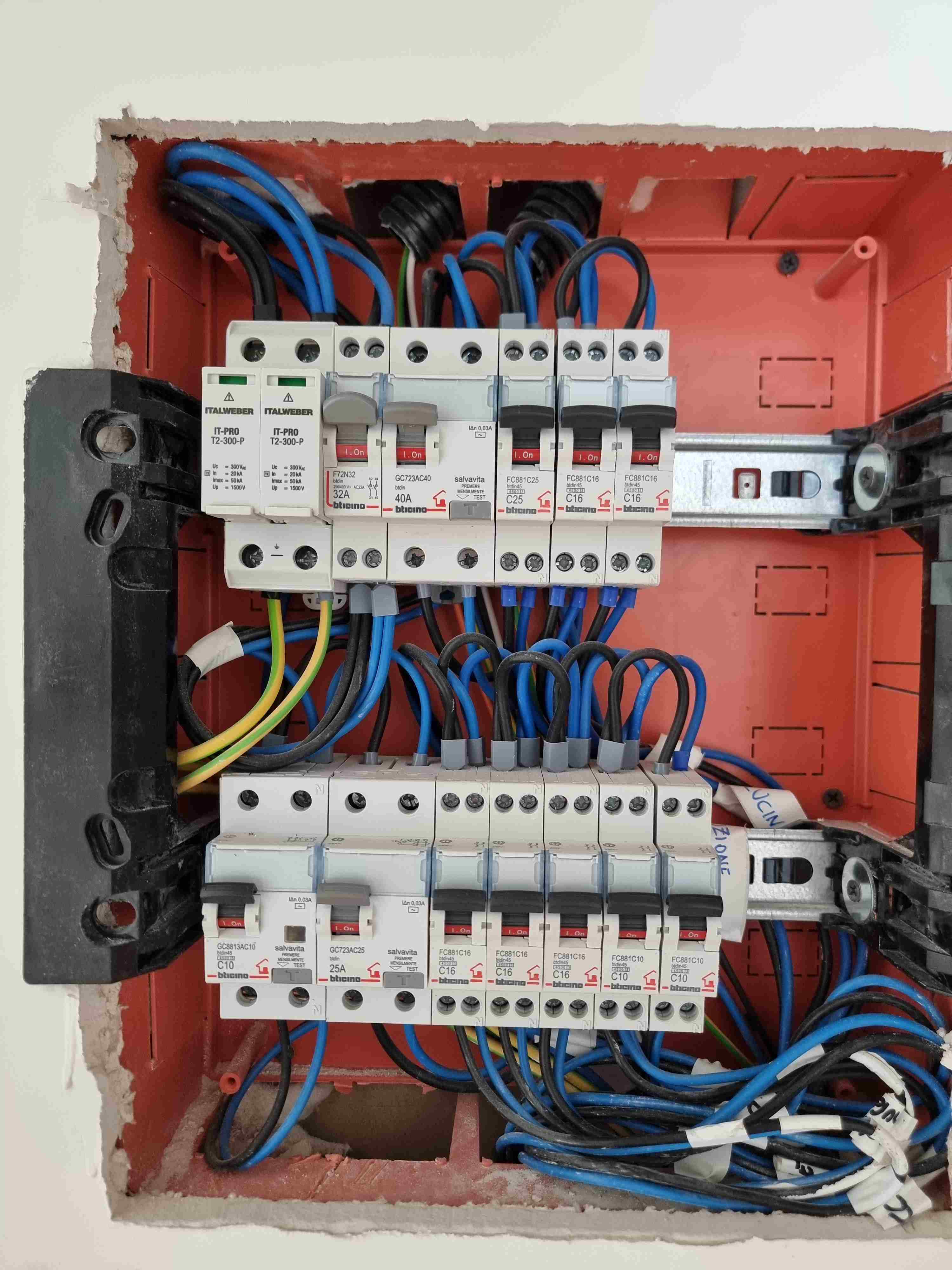

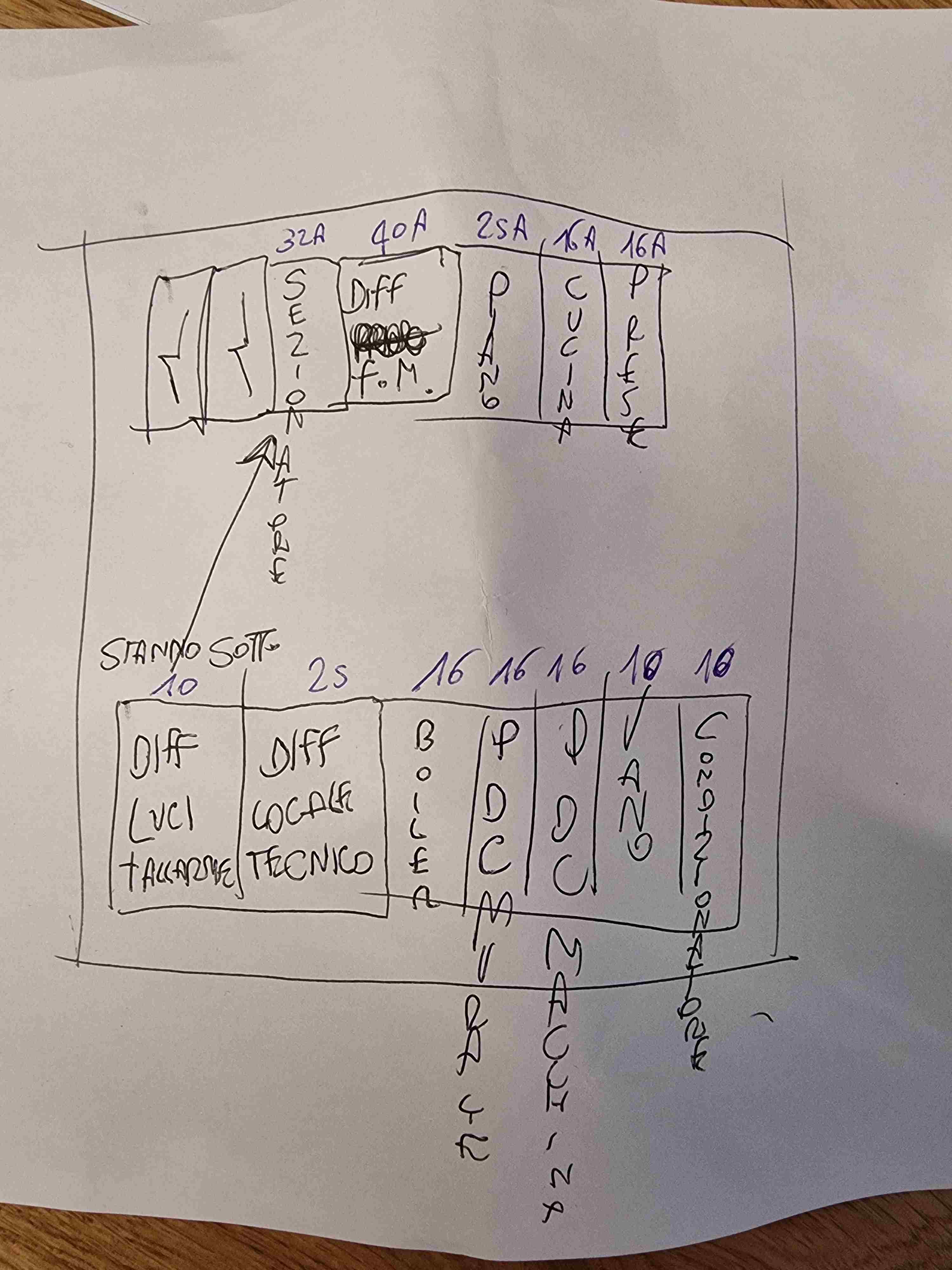

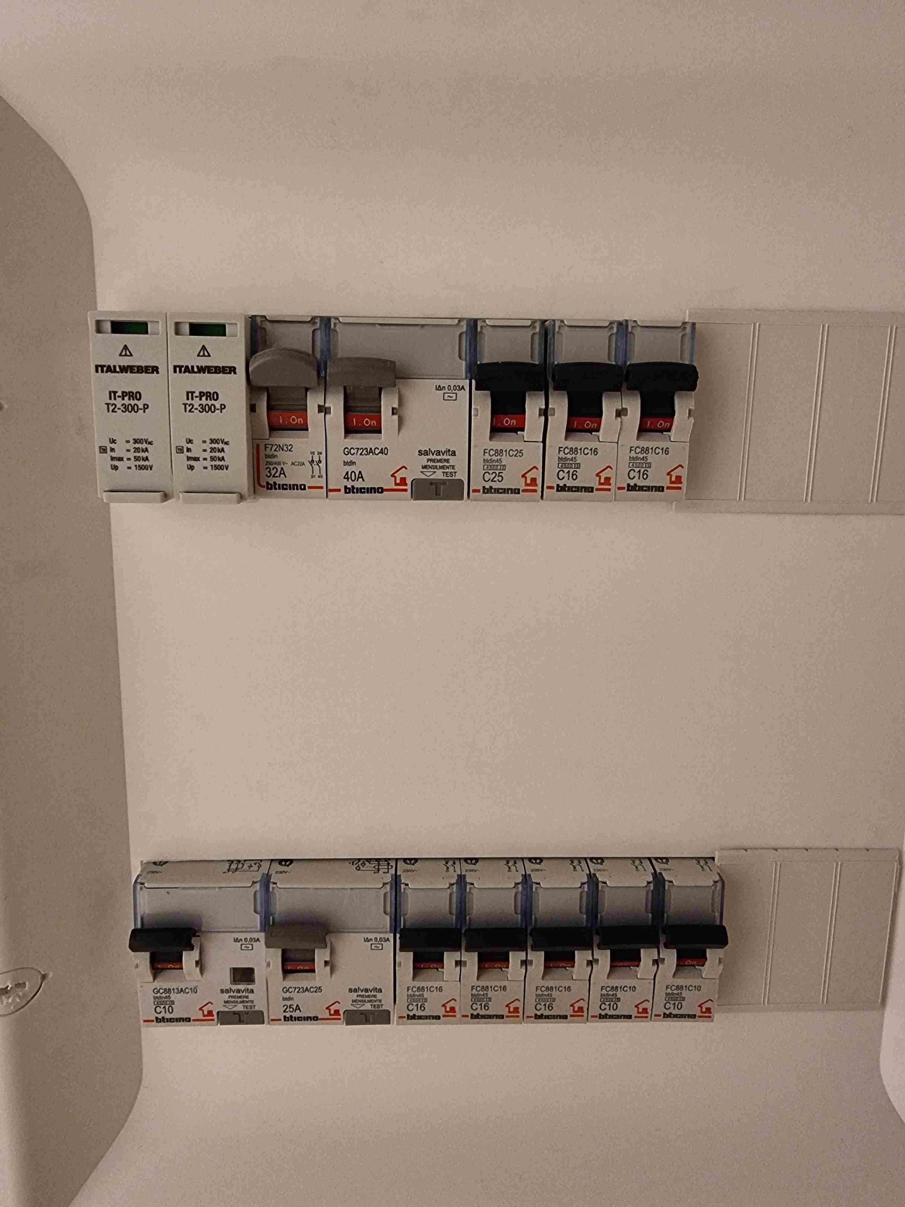

Stefano Brandizi Inserito: 3 giugno 2023 Segnala Inserito: 3 giugno 2023 Salve ho un diffenziale GC723AC40 Della ticino a monte di magnetotermici delle prese che salta a seguito di interruzioni di rete da parte del gestore. Agli altri condomini (stesso pallazzo stessi impianti nuovi di zecca) va via la. Corrente ovviamente ma quando torna è tutto a posto e non devono ritirare su i differenziali Secondo voi è guasto il mio differenziale o potrebbe esserci qualche altra causa? Premetto che il differenziale va giù quando la. Corrente va via e non quando torna. Se avete domande da fare chiedetemi pure Grazie
Stefano Brandizi Inserita: 3 giugno 2023 Autore Segnala Inserita: 3 giugno 2023 Mi sono dimenticato un particolare, a monte di tutto appena dopo il contatore enel ho un magnetotermico senza salvavita da 32a... Che senso ha un salvavita da 40??
del_user_231807 Inserita: 3 giugno 2023 Segnala Inserita: 3 giugno 2023 Ciao Cosa c'è collegato all'impianto Elettrodomestici ok, ma anche condizionatori con tecnologia inverter, piano ad induzione, ....indica cosa c'è! Il quadro elettrico come è composto? Il differenziale da 40A non è un problema quella è una corrente nominale c'è il magnetotermico da 32A che protegge linea e differenziale, magari quel giorno l'impiantista ha trovato solo quello dal fornitore, ma ti ripeto non è un problema, semmai il contrario sarebbe stato un problema.
Stefano Brandizi Inserita: 3 giugno 2023 Autore Segnala Inserita: 3 giugno 2023 19 minuti fa, augustoelektrico ha scritto: Ciao Cosa c'è collegato all'impianto Elettrodomestici ok, ma anche condizionatori con tecnologia inverter, piano ad induzione, ....indica cosa c'è! Il quadro elettrico come è composto? Il differenziale da 40A non è un problema quella è una corrente nominale c'è il magnetotermico da 32A che protegge linea e differenziale, magari quel giorno l'impiantista ha trovato solo quello dal fornitore, ma ti ripeto non è un problema, semmai il contrario sarebbe stato un problema. Nell'impianto c'è di tutto, sotto quella linea piano induzione frigo forno cappa lavastoviglie e tutte le prese di casa. Ovviamente ci sono diversi magnetotermici dopo a controllo delle varie linee. Ma la cosa strana è che la linea luce e la linea del locale tecnico, dove ci sono 5 split PDC boiler pompa di calore... messe in un'altra partizione dell'impianto non staccano mai. I differenziali che proteggono linea luce e linea locale tecnico sono identici all'altro della linea prese, ma da 32 e 16a Non so se mi sono spiegato con i termini, scusami ma non sono un tecnico ma sto cercando di capirci qualcosa...
Stefano Brandizi Inserita: 3 giugno 2023 Autore Segnala Inserita: 3 giugno 2023 44 minuti fa, augustoelektrico ha scritto: Provo a farti una bozza, a monte due scaricatori Quelli larghi sono salvavita e gli stretti magnetotermici L'unico a staccare a me e un altro condomino quando ci sono interruzioni di rete è quello da 40a chiamato diff FM agli altri condomini non va giù nulla... Si potrebbe pensare a una sostituzione di quello con uno identico o si perde tempo (magari è guasto come dice l'elettricista) Oppure prendo un F chiamo un altro elettricista e lo faccio montare?
del_user_231807 Inserita: 3 giugno 2023 Segnala Inserita: 3 giugno 2023 37 minuti fa, Stefano Brandizi ha scritto: Oppure Visto che c'è il professionista che si occuperà delle modifiche penso che sia corretto che sia lui a decidere , lui vede, lui misura , lui sa che fare. Che facciamo noi cerchiamo soluzioni e poi tu gli dici monta questo e monta quello, potrebbe dire visto che sai tutto Monta tutto tu, non so se mi spiego.
del_user_231807 Inserita: 3 giugno 2023 Segnala Inserita: 3 giugno 2023 Ma una domanda quando è stato realizzato l'impianto?
Stefano Brandizi Inserita: 3 giugno 2023 Autore Segnala Inserita: 3 giugno 2023 (modificato) Quest'anno... Se sto cercando di capirci qualcosa e chiedendo aiuti è perché ho visto che lavorano a dir poco superficialmente... Cosa hai visto che ti fa sembrare l'impianto obsoleto? Vorrei chiedere direttamente quello che va montato e se mi diranno di no, pazienza chiederò ad un altro. Dimmi e consigliami pure... Grazie Soprattutto se vedi qualcosa non a norma Modificato: 3 giugno 2023 da Stefano Brandizi
del_user_231807 Inserita: 3 giugno 2023 Segnala Inserita: 3 giugno 2023 Quest'anno!!! Ti ha dato la dichiarazione di conformità? Fagli vedere i sorci verdi!
Stefano Brandizi Inserita: 3 giugno 2023 Autore Segnala Inserita: 3 giugno 2023 La dichiarazione di conformità è unica per il palazzo intero... Una sorta di copia e incolla... Se mi dici cosa non va preferisco sistemarla in via bonaria... Visto che ho ancora conti da chiudere... Devo procurarti la dichiarazione? Dovrebbe essere nell'atto notarile giusto?
del_user_155042 Inserita: 3 giugno 2023 Segnala Inserita: 3 giugno 2023 (modificato) Quote qualcosa non a norma in tutti gli impianti , per quanto uno si possa impegnare cè SEMPRE ma SEMPRE qualcosa non a norma . al frontale centralino manca l'identificazione degli interruttori , vedere da fuori non dice nulla com'è collegato al interno , poi manca il resto del impianto per valutare . Se il differenziale scatta al abbassamento della tensione . 1. hai un gruppo di continuita che al abbassamento della tensione , durante lo scambio fa capricci. monte valle . 2. hai componenti che imagazzinano energia , come vari accumultori , filtri , ecc che al abbassamento della tensione fanno capricci . 3 puoi fare una prova a togliere tensione volutamente dal contatore enel e vedere se effettivamente interviene anche il tuo differenziale. 4. puoi togliere le cartucce del scaricatore , e rifare di nuovo la stessa prova . 5. differenziale diffettoso Ma poi , sai cha hai uno scaricatore con due varistori diretti a terra , senza spinterometro ? ma tutto il condominio è fatto cosi ? avete un sistema bifase ? Modificato: 3 giugno 2023 da bypass
del_user_231807 Inserita: 3 giugno 2023 Segnala Inserita: 3 giugno 2023 Siccome , e spero di avere la tua comprensione, preferisco fermarmi qui, non ritengo giusto che un lavoro eseguito in breve tempo venga aggiustato come vuoi fare tu, ma è casa tua e comandi tu. Sicuramente nel forum ci saranno altre persone che possono dare consigli, se ti risentì, ti comprendo, ma spero che tu mi possa capire
Stefano Brandizi Inserita: 3 giugno 2023 Autore Segnala Inserita: 3 giugno 2023 1 ora fa, augustoelektrico ha scritto: Siccome , e spero di avere la tua comprensione, preferisco fermarmi qui, non ritengo giusto che un lavoro eseguito in breve tempo venga aggiustato come vuoi fare tu, ma è casa tua e comandi tu. Sicuramente nel forum ci saranno altre persone che possono dare consigli, se ti risentì, ti comprendo, ma spero che tu mi possa capire Nessun problema, capisco, ma sembra piuttosto grave da come l'hai messa... 1 ora fa, bypass ha scritto: in tutti gli impianti , per quanto uno si possa impegnare cè SEMPRE ma SEMPRE qualcosa non a norma . al frontale centralino manca l'identificazione degli interruttori , vedere da fuori non dice nulla com'è collegato al interno , poi manca il resto del impianto per valutare . Se il differenziale scatta al abbassamento della tensione . 1. hai un gruppo di continuita che al abbassamento della tensione , durante lo scambio fa capricci. monte valle . 2. hai componenti che imagazzinano energia , come vari accumultori , filtri , ecc che al abbassamento della tensione fanno capricci . 3 puoi fare una prova a togliere tensione volutamente dal contatore enel e vedere se effettivamente interviene anche il tuo differenziale. 4. puoi togliere le cartucce del scaricatore , e rifare di nuovo la stessa prova . 5. differenziale diffettoso Ma poi , sai cha hai uno scaricatore con due varistori diretti a terra , senza spinterometro ? ma tutto il condominio è fatto cosi ? avete un sistema bifase ? Nessun gruppo di continuità e accumulatore... Provato a togliere corrente dal Magnetotermico dopo il contatore e direttamente dal contatore, il problema non si presente, il differenziale rimane su. Per togliere le cartucce cosa devo fare? Staccare la corrente dal contatore sfilare e reinfilare? Non so cos'è uno spinterometro e si è fatto così in tutto il palazzo. L'impianto è monofase per tutti compresa la parte condominiale Potresti spiegarmi in breve cosa comporta?
del_user_155042 Inserita: 3 giugno 2023 Segnala Inserita: 3 giugno 2023 Quote Provato a togliere corrente dal Magnetotermico dopo il contatore e direttamente dal contatore, il problema non si presente, il differenziale rimane su. ok , quindi solo quando si abbassa la tensione sucede ? Quote Per togliere le cartucce cosa devo fare? Staccare la corrente dal contatore sfilare e reinfilare? esatto
Stefano Brandizi Inserita: 3 giugno 2023 Autore Segnala Inserita: 3 giugno 2023 Esatto solo con abbassamenti di tensione tra l'altro che ho potuto verificare in quanto ho una shelly EM per monitorare i consumi della pompa di calore Proverò a togliere e rimettere le cartucce, ma a rigor di logica, non dovrebbero saltare anche gli altri differenziali se gli scaricatori sono a monte? Mi potresti indicare cosa comporta la storia del doppio varistore senza spinterogeno? Grazie a tutti per l'aiuto
Maurizio Colombi Inserita: 4 giugno 2023 Segnala Inserita: 4 giugno 2023 10 ore fa, augustoelektrico ha scritto: Fagli vedere i sorci verdi! E con che mezzi? 6 ore fa, Stefano Brandizi ha scritto: cosa comporta la storia del doppio varistore senza spinterogeno? Nulla! Ti hanno installato uno scaricatore di sovratensione come ce ne sono a migliaia. Si sono fatte solamente ipotesi assurde perchè siamo fatti così e riusciamo a vedere all'interno dei centralini chiusi... ce l'avessi io questa possibilità...
del_user_231807 Inserita: 4 giugno 2023 Segnala Inserita: 4 giugno 2023 52 minuti fa, Maurizio Colombi ha scritto: E con che mezzi Non entro nel merito Ma ma io mi domando e dico un impianto nuovo ha problemi e l'utente si ritrova chiedere consigli sul forum su come risolvere il problema, Allora risolviamola all'italiana Chi avut avut chi a ..... No! sinceramente se e un impianto è nuovo va sistemato da chi lo ha realizzato, altrimenti dove sta la professionalità? Tirando i conti Impianto nuovo, se di interrompe il servizio di fornitura e poi ritorna scatta il differenziale, e che si fa si chiama un altro elettricista per risolverla in maniera bonaria. Non rientra nella mia filosofia.
Maurizio Colombi Inserita: 4 giugno 2023 Segnala Inserita: 4 giugno 2023 7 minuti fa, augustoelektrico ha scritto: Non rientra nella mia filosofia. Neanche nella mia, ma rientra nella filosofia del costruttore, di chi realizza il famoso "chiavi in mano". Tu ne hai mai fatti? Io li facevo, poi ho smesso per questo motivo.
del_user_155042 Inserita: 4 giugno 2023 Segnala Inserita: 4 giugno 2023 (modificato) Quote Mi potresti indicare cosa comporta la storia del doppio varistore senza spinterogeno? Te lo dico senza avere bisogno di aprire il centralino .ma solo usando un po di logica ed esperienza . Lo scaricatore è montato tutto a sinisra , tipico chi li installa a monte linea , per ultriore conferma , se fosse installato a valle differenziale , quel tipo di scaricatore 2P , avrebbe fatto aprire sempre il differenziale , Lo scaricatore installato , non è adato per un sistema di distribuzione TT , ma TNC TNS . quindi questo è un errore di installazione , basta vedere il datasheet del costruttore di quel scaricatore . Per prova , togli le cartucce , tutte e due , lascialo senza , fino al primo abbassamento / transitorio di tensione del distributore . Modificato: 4 giugno 2023 da bypass
reka Inserita: 4 giugno 2023 Segnala Inserita: 4 giugno 2023 a me non sembra fatto male, salvo il discorso degli spd, però se sono tutti gemelli i quadri nel palazzo non credo passano essere loro il problema. direi o un guasto nel differenziale o qualcosa a valle del quadro.
piergius Inserita: 4 giugno 2023 Segnala Inserita: 4 giugno 2023 20 ore fa, Stefano Brandizi ha scritto: Secondo voi è guasto il mio differenziale o potrebbe esserci qualche altra causa (?) Premetto che il differenziale va giù quando la. Corrente va via e non quando torna Nel caso non intervenisse, sarebbe stato guasto ! (?) se interviene, significa che lo Sbilancio di Corrente ha superato la Soglia di intervento. - Forse stava già lavorando in Area di Scatto per la Somma di tante Dispersioni, da appurare se Fisiologiche o "Patologiche" . per cui una perturbazione dalla Rete è la "goccia che ha fatto traboccare il vaso" - Verificherei tramite Pinza Milliamperometrica la Corrente Dispersa dai vari Carichi in Stand-by e lo Sbilancio relativo alle Diramazioni. - Quando la Distribuzione Elettrica è Fase 230V + Neutro : - L' SPD dovrebbe essere di tipo Asimmetrico, Varistore F - N, Spinterometro N - E . - Molti Elettrodomestici, Forno in primis, causano Dispersioni Anomale se non viene rispettata la Polarità . Ogni Filtro Antidisturbo disperde mediamente 2mA, che si incrementano proporzionalmente alla Tensione, alle Armoniche presenti ed ai Transitori provocati dai Temporali e durante l' interruzione di Corto circuiti che interessino altre Fasi della Rete etcetera. - In alternativa, qualora si riesca a riprodurre il fenomeno, (ad es. Togliendo Alimentazione dal Contatore ) si prova ad isolare un solo Elettrodomestico alla volta, a monte di eventuali Filtri Anti-disturbo . - Buona giornata!
Stefano Brandizi Inserita: 4 giugno 2023 Autore Segnala Inserita: 4 giugno 2023 2 ore fa, augustoelektrico ha scritto: Non entro nel merito Ma ma io mi domando e dico un impianto nuovo ha problemi e l'utente si ritrova chiedere consigli sul forum su come risolvere il problema, Allora risolviamola all'italiana Chi avut avut chi a ..... No! sinceramente se e un impianto è nuovo va sistemato da chi lo ha realizzato, altrimenti dove sta la professionalità? Tirando i conti Impianto nuovo, se di interrompe il servizio di fornitura e poi ritorna scatta il differenziale, e che si fa si chiama un altro elettricista per risolverla in maniera bonaria. Non rientra nella mia filosofia. Ovviamente non ho scelto io l'impresa e quindi non c'è quella fiducia che dovrebbe esserci. Non voglio risolvere i problemi in un forum, ma magari voi con esperienza, visto che ho un problema SERIO, mi indicate cosa c'è che non va e PRIMA di chiamare un altro e tirare fuori soldi provo a risolvere con l'impresa attuale. Certo che se dici fagli vedere i sorci verdi, da semi ignorante quali sono, penso che ci siano problemi difficilmente risolvibili ed importanti 1 ora fa, bypass ha scritto: Te lo dico senza avere bisogno di aprire il centralino .ma solo usando un po di logica ed esperienza . Lo scaricatore è montato tutto a sinisra , tipico chi li installa a monte linea , per ultriore conferma , se fosse installato a valle differenziale , quel tipo di scaricatore 2P , avrebbe fatto aprire sempre il differenziale , Lo scaricatore installato , non è adato per un sistema di distribuzione TT , ma TNC TNS . quindi questo è un errore di installazione , basta vedere il datasheet del costruttore di quel scaricatore . Per prova , togli le cartucce , tutte e due , lascialo senza , fino al primo abbassamento / transitorio di tensione del distributore . Quindi questo sarebbe il primo errore da fargli notare... Devo aprire il quadro e fare delle foto o è sicuro che è così? 28 minuti fa, piergius ha scritto: Nel caso non intervenisse, sarebbe stato guasto ! (?) se interviene, significa che lo Sbilancio di Corrente ha superato la Soglia di intervento. - Forse stava già lavorando in Area di Scatto per la Somma di tante Dispersioni, da appurare se Fisiologiche o "Patologiche" . per cui una perturbazione dalla Rete è la "goccia che ha fatto traboccare il vaso" - Verificherei tramite Pinza Milliamperometrica la Corrente Dispersa dai vari Carichi in Stand-by e lo Sbilancio relativo alle Diramazioni. - Quando la Distribuzione Elettrica è Fase 230V + Neutro : - L' SPD dovrebbe essere di tipo Asimmetrico, Varistore F - N, Spinterometro N - E . - Molti Elettrodomestici, Forno in primis, causano Dispersioni Anomale se non viene rispettata la Polarità . Ogni Filtro Antidisturbo disperde mediamente 2mA, che si incrementano proporzionalmente alla Tensione, alle Armoniche presenti ed ai Transitori provocati dai Temporali e durante l' interruzione di Corto circuiti che interessino altre Fasi della Rete etcetera. - In alternativa, qualora si riesca a riprodurre il fenomeno, (ad es. Togliendo Alimentazione dal Contatore ) si prova ad isolare un solo Elettrodomestico alla volta, a monte di eventuali Filtri Anti-disturbo . - Buona giornata! Gli dirò quindi sicuramente di questo scaricatore di tensione e farò controllare le dispersioni delle varie linee. Purtroppo il fenomeno non si riesce a ripetere, come detto sopra l'unico modo di ripetere il fenomeno è aspettare un problema di rete di zona che fa abbassare la tensione e quindi la vedo a dir poco impossibile capire l'elettrodomestico/apparecchiatura coinvolta
del_user_155042 Inserita: 4 giugno 2023 Segnala Inserita: 4 giugno 2023 (modificato) Quote è sicuro che è così? è sicuro Quote sarebbe il primo errore da fargli notare. e l'unico . Quote fare delle foto serebbe idale avere foto degli scaricatori nel centralino degli altri condomini , quelli che hanno lo stesso tuo problema , e quelli che non lo hanno , 3 o 4 utenze massimo Modificato: 4 giugno 2023 da bypass
Stefano Brandizi Inserita: 4 giugno 2023 Autore Segnala Inserita: 4 giugno 2023 Allego comunque foto per chi volesse dare altri pareri. Rimane quindi da risolvere l'abbassamento del differenziale... Procedo a step. Faccio sistemare lo scaricatore seguendo lo schema TT e quindi montando uno spinterogeno dopo lo scaricatore. Faccio controllare le dispersioni e se non ci sono eventualmente far sostituire il magnetotermico con uno immunizzato? Se ci sono altri problemi di rispetto normative vi prego di farmeli notare (oltre alle scritte che mancano ma già lo sanno e devono farle)
del_user_155042 Inserita: 4 giugno 2023 Segnala Inserita: 4 giugno 2023 Quote i montando uno spinterogeno dopo lo scaricatore no , si sotituisce tutto lo scaricatore , con altro tipo
