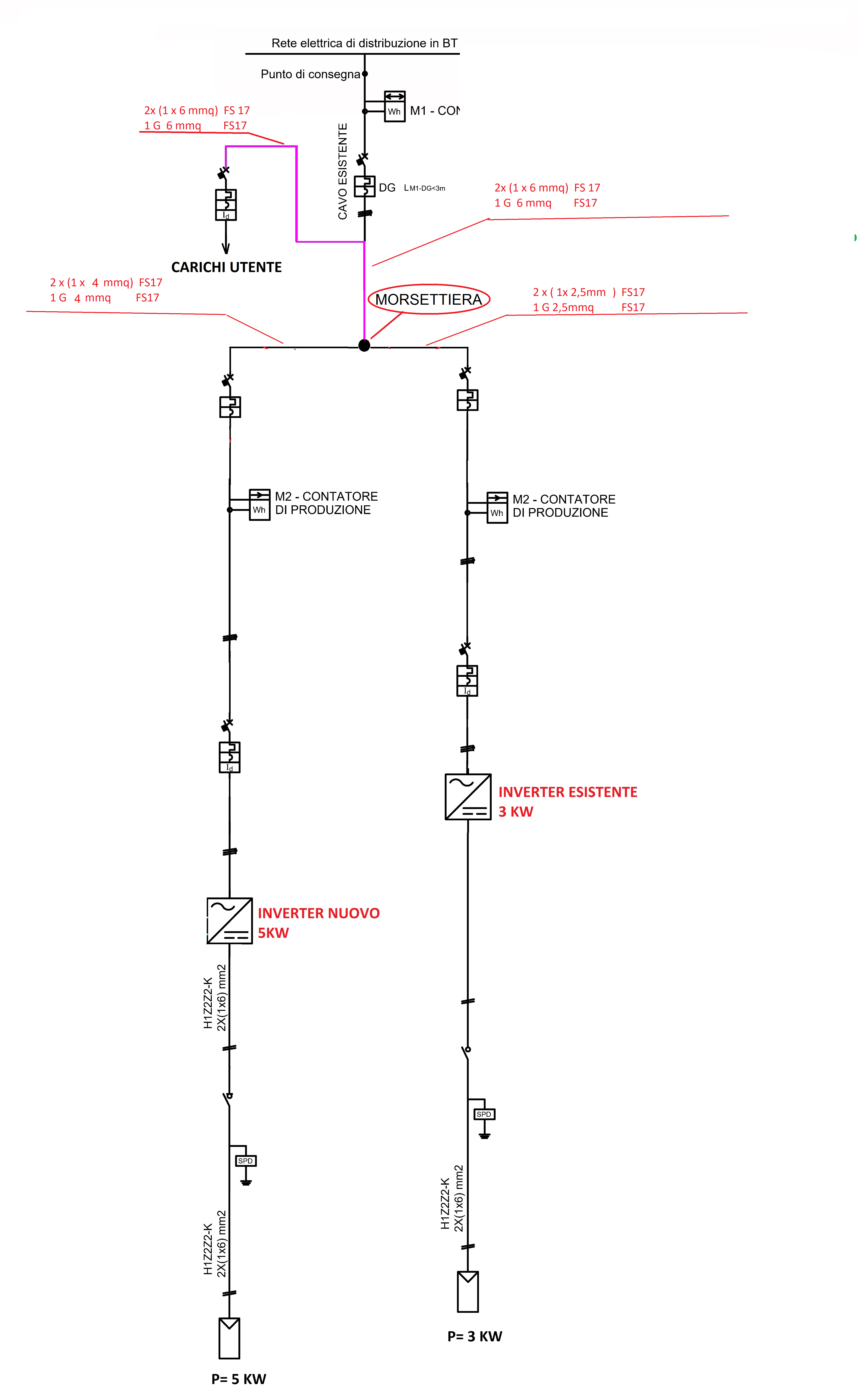

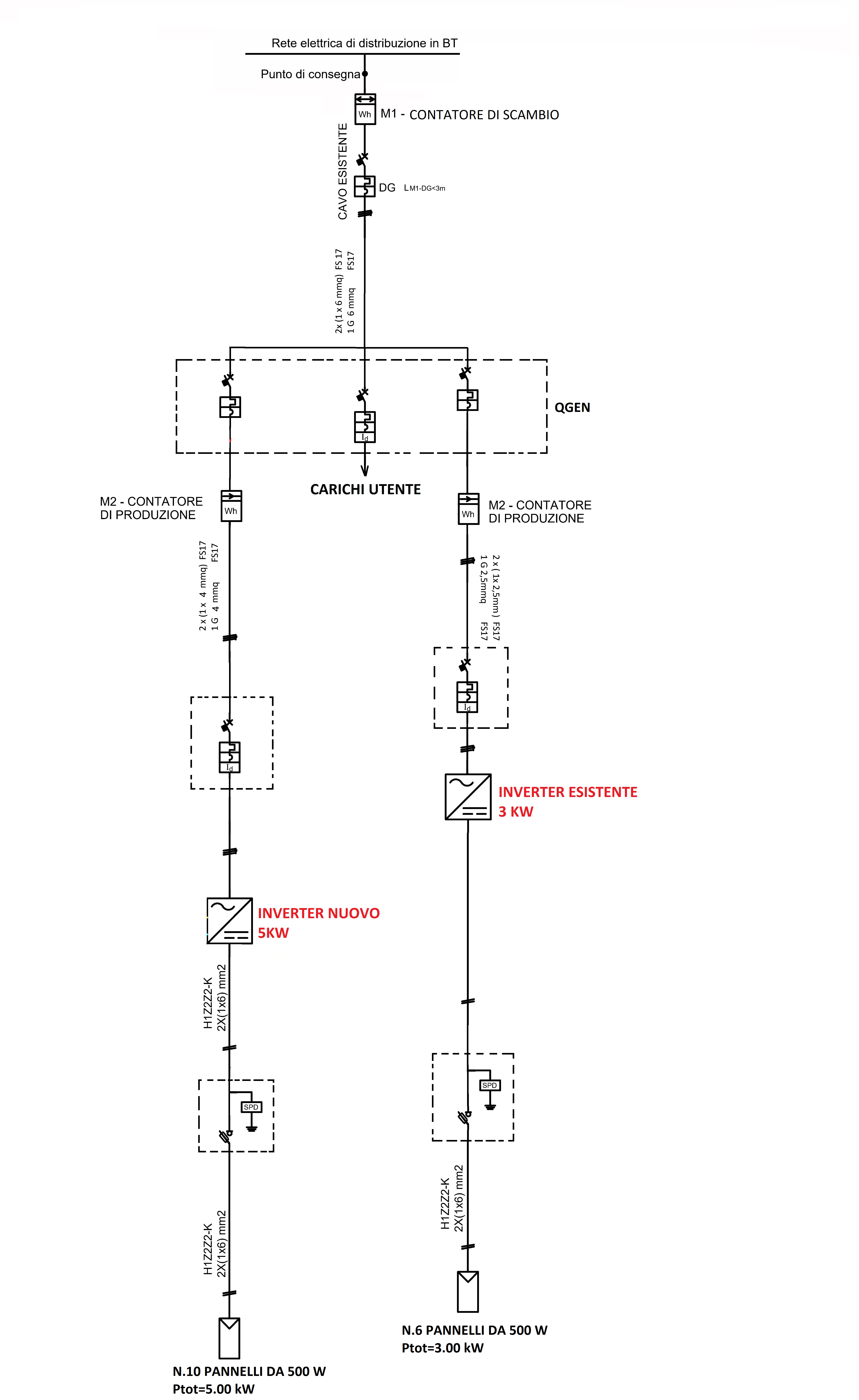

Dubbio schema unifilare impianto ftv con due sezioni
Skidrow
Il 24/6/2023 alle 23:14 , Semplice 1 ha scritto:
Ciao Skidrow
Qualche possibile soluzione (e anche i componenti commerciali da utilizzare) ti è stata fornita.
A partire da questo si possono anche preferire altre soluzioni, miste o di compromesso (che possono anche non soddisfare sempre a fondo il gusto puramente estetico dei vari specialisti di Installazione).
Direi che ora (ma forse lo eri anche già da prima) sei sicuramente in grado di fare da te.
Comunque, anche per il futuro, il mio caldo consiglio è : perdi un attimo di tempo e, invece di spiegare quello che vuoi fare per scritto, fai sempre uno Schemino e tutto sarà più semplice non solo per te ma soprattutto per chi ti vuole seguire.
Veramente, per pura curiosità, ho scorso tutto quanto ho scritto nella discussione ma non sono riuscito a rintracciare la frase che tu riporti.
Se la rintracci  allora me la puoi segnalare con un "ha scritto" ?
Mi sfugge totalmente l'importanza della tua puntualizzazione !
Forse potrebbe assumere qualche rilevanza avendo visione del testo completo ? ...
Trattandosi di un discorso a spiegazione di uno Schema le definizioni adottate dipendono dalla logica di impostazione del discorso stesso.
Ciao Semplice 1,
avevo scritto che era più opportuno indicare sul tuo disegno "dal contatore di scambio" invece che "al contatore di scambio" solo per evidenziare gli input in ingresso alla scatola-morsetti ossia fase e neutro del contatore esistente, fase + neutro inverter da 5 kw e fase + neutro inverter da 3 kw, e gli output in uscita dalla scatola-morsetti ossia fase+neutro che arrivano all'interruttore Generale del quadro di casa.
Link al commento
Condividi su altri siti
  • 3 weeks later...
contattoNC Buongiorno, hai suggerimenti in merito alla realizzazione dello schema l'unifilare per evidenziare le varie sezioni dei cavi in gioco? Ho allegato un paio di schemi unifilari a tal proposito. Ti ringrazio in anticipo per un tuo eventuale riscontro.
Link al commento
Condividi su altri siti
del_user_311161
Ciao . Ho letto .Credo che due utenti ti hanno dato risposte chiare che condivido .
Per questo non sono intervenuto ,perché secondo me hanno già detto tutto come deve essere fatto il collegamento nelle sue varianti e lo schema unifilare  Poi se vuoi riproporre di nuovo  il problema .....  Almeno chiedi in specifico quale è la tua incertezza .
Link al commento
Condividi su altri siti
Il 18/7/2023 alle 23:02 , contattoNC ha scritto:
Ciao . Ho letto .Credo che due utenti ti hanno dato risposte chiare che condivido .
Per questo non sono intervenuto ,perché secondo me hanno già detto tutto come deve essere fatto il collegamento nelle sue varianti e lo schema unifilare  Poi se vuoi riproporre di nuovo  il problema .....  Almeno chiedi in specifico quale è la tua incertezza .
Ripropongo schema unifilare alla luce di tutte le osservazioni ricevute. Ho considerato la morsettiera (indicata con una pallino) in cui confluiscono in ingresso fase e neutro delle tre sezioni in gioco (fase e neutro dal contatore di scambio e fase e neutro delle 2 sezioni d'impianto) e in uscita una sola e un solo neutro da 6 mm2 che si innestano nei morsetti del salvavita di casa che alimenta i carichi utente. Lo schema definitivo risulta corretto oppure devo apportare ulteriori modifiche? Grazie sempre per i consigli di tutti gli utenti del forum.
schema due sezioni.png
Link al commento
Condividi su altri siti
del_user_311161
Lo schema sembra corretto. Consiglio , togli la dicitura morsettiera perché in un unifilare non è  essenziale specificarla.  Se caso mai fai un multifilare ,allora sì
Elettricamente sembra ok , salvo "l'estetica" del unifilare.
Link al commento
Condividi su altri siti
16 ore fa, contattoNC ha scritto:
Lo schema sembra corretto. Consiglio , togli la dicitura morsettiera perché in un unifilare non è  essenziale specificarla.  Se caso mai fai un multifilare ,allora sì
Elettricamente sembra ok , salvo "l'estetica" del unifilare.
Quindi concettualmente, dal punto di vista elettrico, ci siamo. Il simbolo della morsettiera l'ho messo soltanto per definire meglio quanto detto nei post precedenti in merito alle varie sezioni dei cavi in gioco.
Per migliorare esteticamente lo schema unifilare cosa suggerisci? Io ho un utilizzato fondamentalmente uno schema unifilare elaborato da Solarius e l'ho leggermente modificato.
Link al commento
Condividi su altri siti
del_user_311161
4 ore fa, Skidrow ha scritto:
esteticamente
Sposta utenze domestiche sotto il pallino .  Modifica le scritte da rosso in nero  delle sezione cavi e che siano nello stesso verso , verticale , come le scritte delle sezione cavi DC.  E per quanto riguarda il non estetico , sposta gli scaricatori DC a monte dei sezionatori DC e a posto del sezionatore DC. Inserire un sezionamento con fusibile .
Link al commento
Condividi su altri siti
del_user_311161
Se alcuni dispositivi sono  posizionati nello stesso centralino , sarebbe meglio  confinarli con un quadrato tratteggiato che assegni un nome , esempio QDC ,  quadro DC .
Link al commento
Condividi su altri siti
del_user_311161
L'inserimento dei contatori ha una grafica particolare , sembrano ma non lo sono , delle inserzioni indirette,  normalmente la linea entrante da sopra , la linea in uscita da sotto . Non laterale come disegnato .Poi devi dare un nome a tutti i componenti nello schema e una identificazione nel circuito con una sigla. Specificare il numero totale dei pannelli nella stringa , possibilmente anche la potenza del singolo pannello . Specificare la potenza DC esatta della stringa . Specificare la potenza e tensione degli inverter.  Specificare La corrente nominale, curva, potere interruzione, corrente differenziale, tipo differenziale , numero dei poli degli interruttori.Specificare tensione UC e UP degli scaricatori DC  . Taglia dei fusibili e curva se vanno inseriti in DC  Non mi viene in mente altra correzione .
Modificato: da contattoNC
Link al commento
Condividi su altri siti
  • 2 weeks later...
Il 21/7/2023 alle 19:12 , del_user_311161 ha scritto:
L'inserimento dei contatori ha una grafica particolare , sembrano ma non lo sono , delle inserzioni indirette,  normalmente la linea entrante da sopra , la linea in uscita da sotto . Non laterale come disegnato .Poi devi dare un nome a tutti i componenti nello schema e una identificazione nel circuito con una sigla. Specificare il numero totale dei pannelli nella stringa , possibilmente anche la potenza del singolo pannello . Specificare la potenza DC esatta della stringa . Specificare la potenza e tensione degli inverter.  Specificare La corrente nominale, curva, potere interruzione, corrente differenziale, tipo differenziale , numero dei poli degli interruttori.Specificare tensione UC e UP degli scaricatori DC  . Taglia dei fusibili e curva se vanno inseriti in DC  Non mi viene in mente altra correzione .
Allego schema con le principali modifiche suggerite. Devo soltanto inserire le informazioni tecniche per ogni singolo componente. Può andare bene così?
Link al commento
Condividi su altri siti
