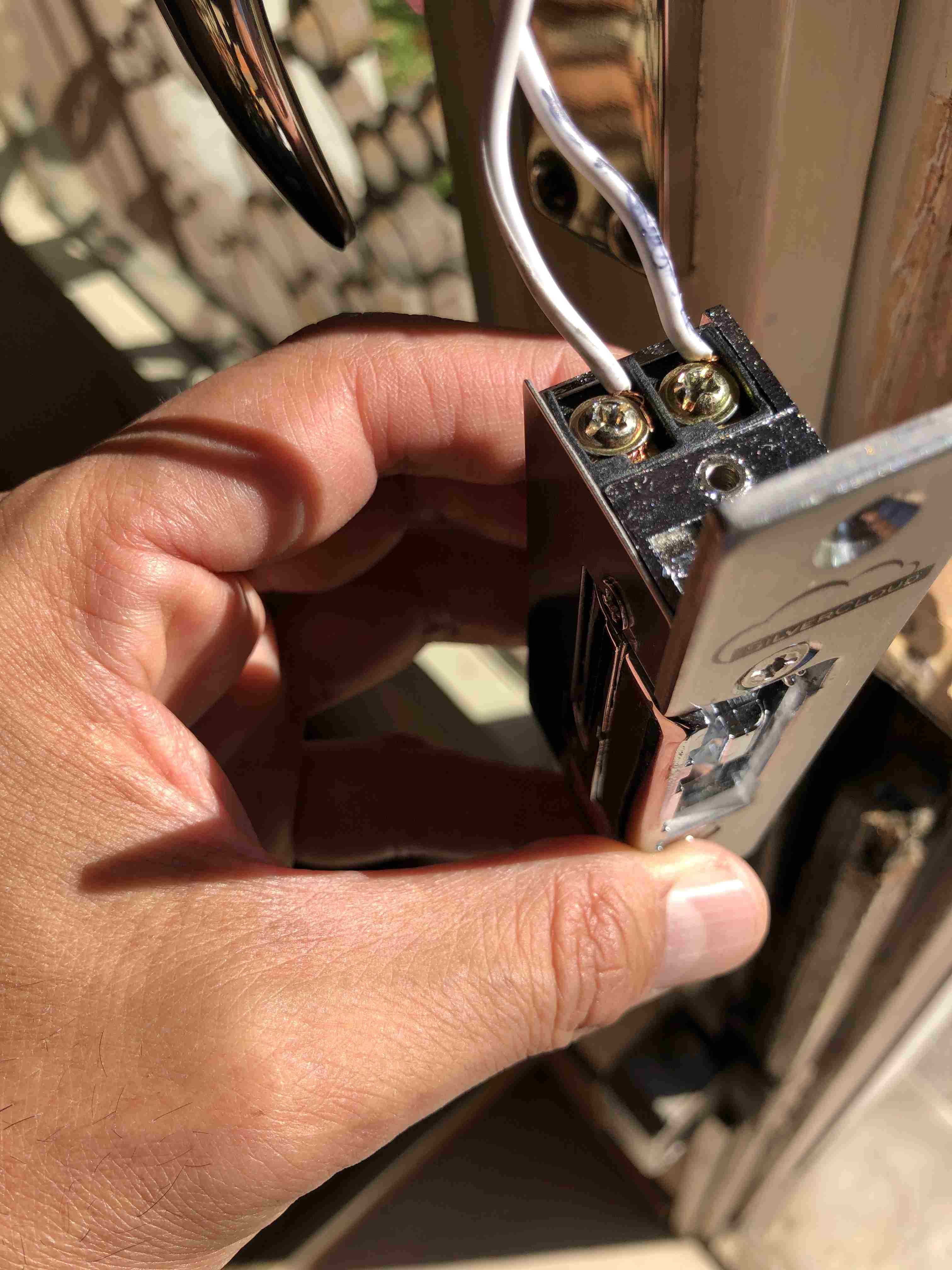

Rod War Inserita: 30 luglio 2023 Autore Segnala Share Inserita: 30 luglio 2023 16 ore fa, NovellinoXX ha scritto: Puoi fare una foto della serratura con i fili collegati prima di inserirla detro il serramento? Link al commento Condividi su altri siti More sharing options...
Rod War Inserita: 30 luglio 2023 Autore Segnala Share Inserita: 30 luglio 2023 19 ore fa, Stefano Dalmo ha scritto: Se ci arriva la tensione e non apre . Ha un problema la serratura . non è interrotta , ma può essere fritta lo stesso e onestamente non so quanti ohm dovrebbe essere . portaci la tensione direttamente sulla serratura e vedi se scatta . In caso contrario sostituiscila Ho collegato direttamente la elettro serratura all'alimentatore. Quindi ho dato la 220 all'alimentatore. Inizialmente non ha dato segni di vita. Dopo 2 o 3 secondi scattò la serratura! Questa prova la effettuai diverse volte. Le volte successive scattava senza indugi, subito. Ricollegai come prima, alla centralina dei telecomandi, poi alla serratura. Provai con i telecomandi: la stessa cosa: la prima volta non scattò... ho dovuto tener premuto il telecomando per 2 o 3 secondi... dopodiché tutte le altre volte scattava subito, senza indugi. MI allontanai, per provare la portata dei telecomandi, nuovamente non funzionava. Mi sono avvicinato e non funzionava: ho dovuto tener premuto per 2 o 3 secondi perche riprendesse a funzionare... Vorrei capire il perché è cosi instabile... Forse perché manca la TERRA? (in questa parte della casa non c'è) Forse manca la istallazione del DIODO che veniva in dotazione? Prima di distribuire i telecomandi vorrei esserne certo funzionasse SEMPRE correttamente... Grazie mille per dedicare del vostro tempo. Rod PS. Questo stesso problema c'è l'ho da anni sulla elettro serratura del cancelletto d'ingresso posto a 5 metri di distanza della porta dove ora sto installando la elettro serratura in questione. Link al commento Condividi su altri siti More sharing options...
Rod War Inserita: 30 luglio 2023 Autore Segnala Share Inserita: 30 luglio 2023 (modificato) 20 ore fa, Stefano Dalmo ha scritto: Modificato: 30 luglio 2023 da Rod War Trattasi di un doppione Link al commento Condividi su altri siti More sharing options...
Rod War Inserita: 30 luglio 2023 Autore Segnala Share Inserita: 30 luglio 2023 AGGIORNAMENTO: Dopo una decina di minuti, tempo di scrivere la precedente risposta, torno a premere i pulsanti dei telecomandi... NON FUNZIONA PIù! NON SCATTA PIù LA SERRATURA... Mentre il centralino dei telecomandi funziona bene: si accede la sua luce, emmette un "click", e fa passare la tensione verso la serratura... l'ho verificato con il tester. Ho misurato con il tester, alla serratura arrivano 13,5V (ricordo, nei giorni scorsi, nella disperazione, di aver aumentato i "V" usando il TRIMMER, posto all'interno del alimentatore)... ora l'ho abbassato a 12,5... ma non funziona lo stesso... e la serratura si è surriscaldata nuovamente. Ho tolto la corrente, per sicurezza. Link al commento Condividi su altri siti More sharing options...
Stefano Dalmo Inserita: 30 luglio 2023 Segnala Share Inserita: 30 luglio 2023 (modificato) La serratura è difettosa . la serratura si incastra troppo tra scrocco elettrico e battente , non ha gioco . da qui non si scappa . la porta una volta chiusa deve avere magari 1 mm di gioco sullo scrocco . Per stare tranquilli. Modificato: 30 luglio 2023 da Stefano Dalmo Link al commento Condividi su altri siti More sharing options...
Rod War Inserita: 12 agosto 2023 Autore Segnala Share Inserita: 12 agosto 2023 Il 30/7/2023 alle 12:13 , Stefano Dalmo ha scritto: La serratura è difettosa . la serratura si incastra troppo tra scrocco elettrico e battente , non ha gioco . da qui non si scappa . la porta una volta chiusa deve avere magari 1 mm di gioco sullo scrocco . Per stare tranquilli. Ciao, ordinata la nuova serratura, arrivata. Cercherò di dare 1mm di gioco come da te indicato. Ora, però, mi manca capire come collegare il diodo che arriva insieme alla serratura.... Cercherò informazioni nel loro sito. Grazie mille per il vostro tempo! Rod Link al commento Condividi su altri siti More sharing options...
