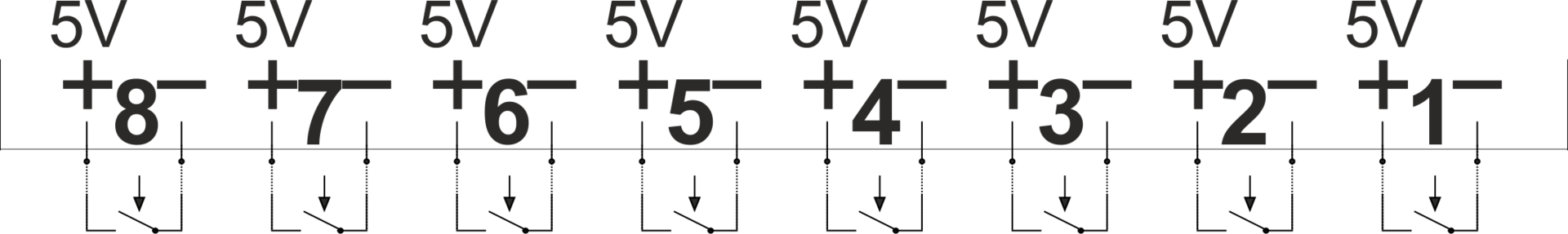

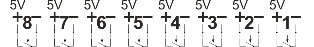

narcoma Inserito: 16 agosto 2023 Segnala Share Inserito: 16 agosto 2023 Buongiorno, ho un PLC Siemens S7-1200 6ES7214-1AG40-0XB0 e ho bisogno di avere come uscita un contatto pulito (on/off) da collegare (cone 2 cavi) a un dispositivo di acquisizione segnali che immette 5v e fornisce come output 1 se il contatto è chiuso, 0 se è aperto (v. figura). Nel PLC, come devo collegare l'uscita, il 3L+ e il 3M? Grazie Link al commento Condividi su altri siti More sharing options...
suppaman87 Inserita: 17 agosto 2023 Segnala Share Inserita: 17 agosto 2023 Le uscite della cpu indicata sono a transistor quindi non puoi farlo, danno in uscita un +24VDC. Se ti serve un contatto pulito devi appogarti ad un relè, oppure aggiungere delle schede di uscita a relè tipo 6ES7222-1HF32-0XB0 o 6ES7222-1HH32-0XB0. In alternativa puoi cambiare la cpu con una 1BG40 che è la versione con 10DO Relè Link al commento Condividi su altri siti More sharing options...
max.bocca Inserita: 17 agosto 2023 Segnala Share Inserita: 17 agosto 2023 Io co metterei in vel foto accopiatore, quindi la Cpu erogherà i classici 24V sull'uscita, il foto accopiatore riceverà questo segnale per far saturare il transistor dove transita la corrente dell'interfaccia di acquisizione Link al commento Condividi su altri siti More sharing options...
mc1988 Inserita: 17 agosto 2023 Segnala Share Inserita: 17 agosto 2023 La soluzione più semplice, immediata ed economica è usare un relè o minirelè d'interfaccia con bobina 24VDC. Ciao mc1988 Link al commento Condividi su altri siti More sharing options...
Livio Orsini Inserita: 18 agosto 2023 Segnala Share Inserita: 18 agosto 2023 9 ore fa, mc1988 ha scritto: usare un relè o minirelè d'interfaccia con bobina 24VDC. Concordo. Link al commento Condividi su altri siti More sharing options...
suppaman87 Inserita: 18 agosto 2023 Segnala Share Inserita: 18 agosto 2023 13 ore fa, mc1988 ha scritto: La soluzione più semplice, immediata ed economica è usare un relè o minirelè d'interfaccia con bobina 24VDC. Ciao mc1988 uno standard direi Link al commento Condividi su altri siti More sharing options...
drn5 Inserita: 18 agosto 2023 Segnala Share Inserita: 18 agosto 2023 tipo questi... Link al commento Condividi su altri siti More sharing options...
Livio Orsini Inserita: 18 agosto 2023 Segnala Share Inserita: 18 agosto 2023 Esatto, son quelli che stanno in morsettiera ed occupano la spazio di un morsetto. Tutti i produttori di morsetti ne hanno a catalogo. Link al commento Condividi su altri siti More sharing options...
narcoma Inserita: 29 agosto 2023 Autore Segnala Share Inserita: 29 agosto 2023 Il 17/8/2023 alle 20:46 , mc1988 ha scritto: La soluzione più semplice, immediata ed economica è usare un relè o minirelè d'interfaccia con bobina 24VDC. Ciao mc1988 Grazie mille!! Il 17/8/2023 alle 20:46 , mc1988 ha scritto: Link al commento Condividi su altri siti More sharing options...
