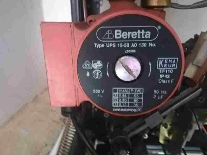

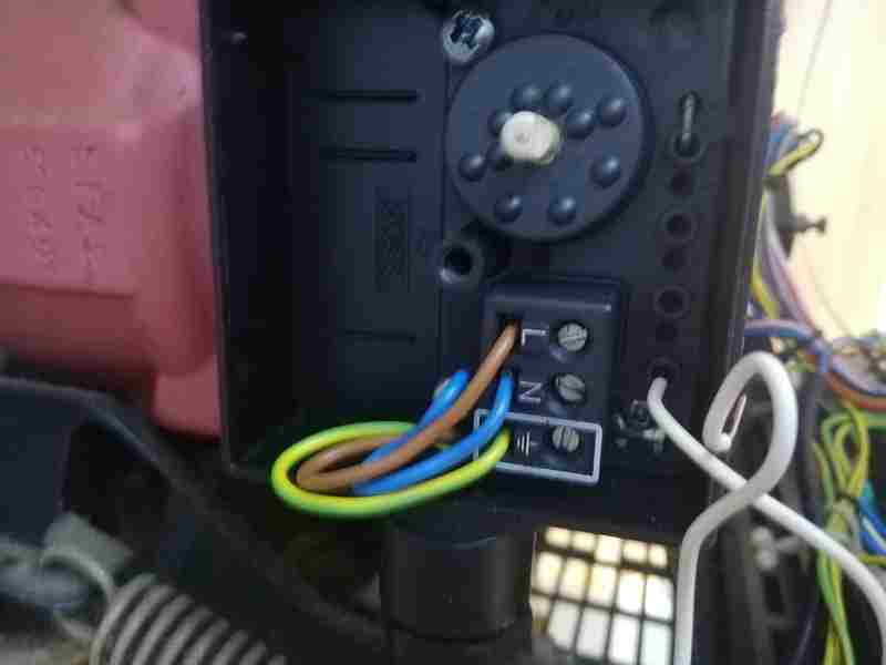

Pompa Circolatore UPS 15-50 AO 130 marchiato BERETTA AIUTO per collegamento interno Condensatore di Avviamento
agostino1962
Buon giorno a tutto il gruppo, come da testo discussione ho un problemino su un circolatore presente su una caldaia Turbo Beretta, in pratica ha il condensatore di avvio guasto e quindi non gira la pompa manca lo spunto per l'avvio, bene sostituisco il condensatore di spunto, però nell'aprire la scatoletta mi e venuto via il condensatore dalla sede e uno dei fili si è staccato dalla morsettiera e sinceramente non so da dove, vi metto anche delle foto comunque la morsettiera è composta da 8 inserti dall'all'ato in basso 1 e 2 sono ponticellati poi ho il filo di un capo del condensatore che va sull'8 in pratica l'ultimo ( che misurando è anche il neutro filo blu di arrivo), mentre l'altro non so dove era messo, ho provato a misurare la resistenza tra il numero 8 e quelli sopra ma ognuno mi danno un valore diverso, nel frattempo che ho ordinato il pezzo e aspetto che arrivi qualcuno può anticiparmi dove va collegato l'altro capo del condensatore. Ovviamente quello che ho levato è tuonato invece che 2 microfrarad lo strumento mi da 0,1 microfarad e quindi provando con questo il motore comunque non parte e non ho altri a disposizione per provare.
Devo dire che guardando sul forum ho trovato una persona con simile problema ma pompa diversa e diceva di metterlo tra il 6 e l'8 ma nel mio caso quando ho aperto la scatola il 6 si vedeva che era vuoto mentre vi era una protezione che copriva i pin dall'1 al 5 quando ho levato la protezione mi è venuto dietro il filo.
Un grazie anticipato a chiunque possa provare a darmi una mano.
Link al commento
Condividi su altri siti
