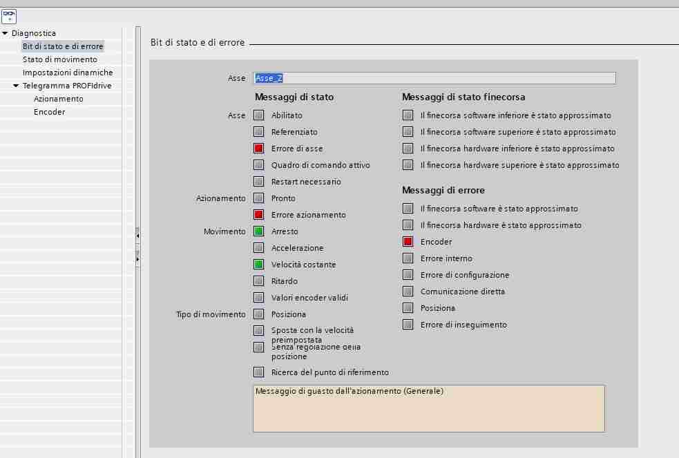

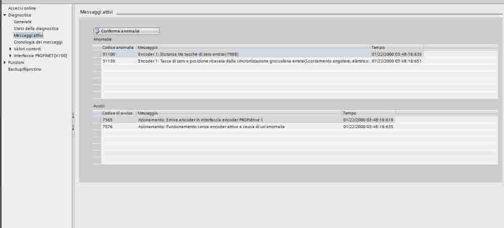

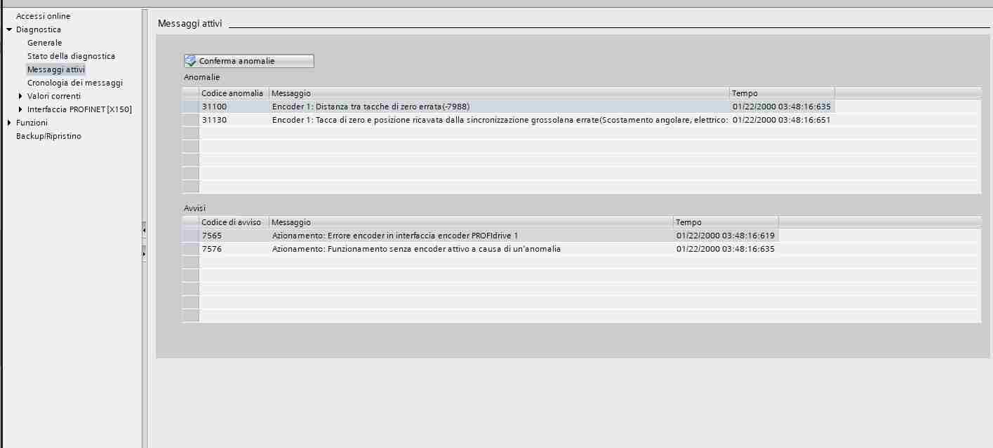

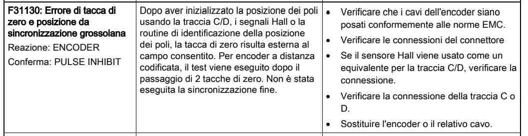

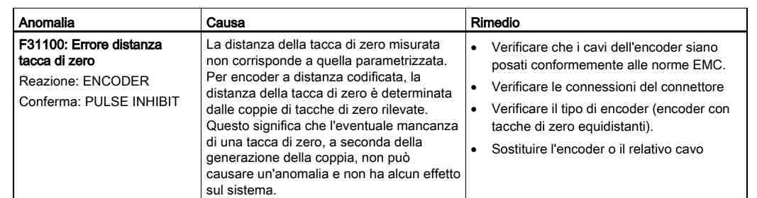

Problema V90 s7 1200
Ciao a tutti, ho questo problema che ogni tanto si presenta su un plc 1214 in cui sono collegati in profinet n.2 v90
Il problema si presenta sempre sullo stesso, cosa potrebbe essere?
I cavi sono tutti originali e precablati lunghi 15 metri
09ac7a3a-6477-4823-a1d4-88d02e3078b9.jpeg.ede0c1f4237651b89c2fac8d59617d51.jpeg41fe23ed-f560-45ff-99d2-7d732541f296.thumb.jpeg.0321aca6b20abb61e1bf922b3922b814.jpeg450e6a4d-536d-46cd-8ffd-3d0dceeb43af.thumb.jpeg.1d3f83eb1d193c568659e8602f6fe585.jpeg489913b1-690c-4b22-89be-67a43f809ba1.thumb.jpeg.85067b9a9182cff17f94bfe7feb8c2d8.jpeg
Già successo in prima persona. Di solito capita coi motori della serie più piccola dei V90, robetta da 400W.
Scommetto 2 centesimi che i cavi degli encoder e quelli dei motori viaggiano insieme. Finché uno è fortunato funziona tutto, il giorno storto sei fregato.
Come ho risolto io?
Mettendo nuclei di ferrite sui cavi degli encoder, visto che non c'era modo di fare diversamente. Uno in prossimità del motore e l'altro in prossimità dell'azionamento.
Non so spiegarti il motivo del perché ha smesso di dare problemi e non conosco tutte le teorie ma a me ha funzionato.
3 minuti fa, pigroplc ha scritto:
Mettendo nuclei di ferrite sui cavi degli encoder, visto che non c'era modo di fare diversamente. Uno in prossimità del motore e l'altro in prossimità dell'azionamento.
A parte il fatto che le normative EMC impongono percorsi separati tra cavi di segnale e cavi di potenza, secondo me è più corretto mettere i filtri, costituiti dai doroidi di ferrite, non sul cavo schermato dell'encoder, ma su quello del motore.
Mi auguro che almeno i cavi di potenza del motore siano cavi schermati, con PE esterno allo schermo, o del tipo apposito per motori alimentati da inverter dove il conduttore di PE è centrale e la terna dei conduttori di potenza è avvolta ad eleica attorno ad esseo; c'è anche un cavo specifico prodotto da Siemens (ma anche da altri) dove il conduttore è suddiviso in tre conduttori che si intrecciano con i conduttori di potenza.
dina_supertramp
34 minuti fa, pigroplc ha scritto:
Già successo in prima persona. Di solito capita coi motori della serie più piccola dei V90, robetta da 400W.
Scommetto 2 centesimi che i cavi degli encoder e quelli dei motori viaggiano insieme. Finché uno è fortunato funziona tutto, il giorno storto sei fregato.
Come ho risolto io?
Mettendo nuclei di ferrite sui cavi degli encoder, visto che non c'era modo di fare diversamente. Uno in prossimità del motore e l'altro in prossimità dell'azionamento.
Non so spiegarti il motivo del perché ha smesso di dare problemi e non conosco tutte le teorie ma a me ha funzionato.
Stesso problema io con V90 e piccolo brushless da 0.2kW
Ho risolto mettendo toroide (lato drive) su cavo motore e ferriti su cavo encoder (lato drive e lato motore)
Si anch’io lavoro con potenze basse
Avete qualche codice da consigliarmi per gli accessori da aggiungere?
