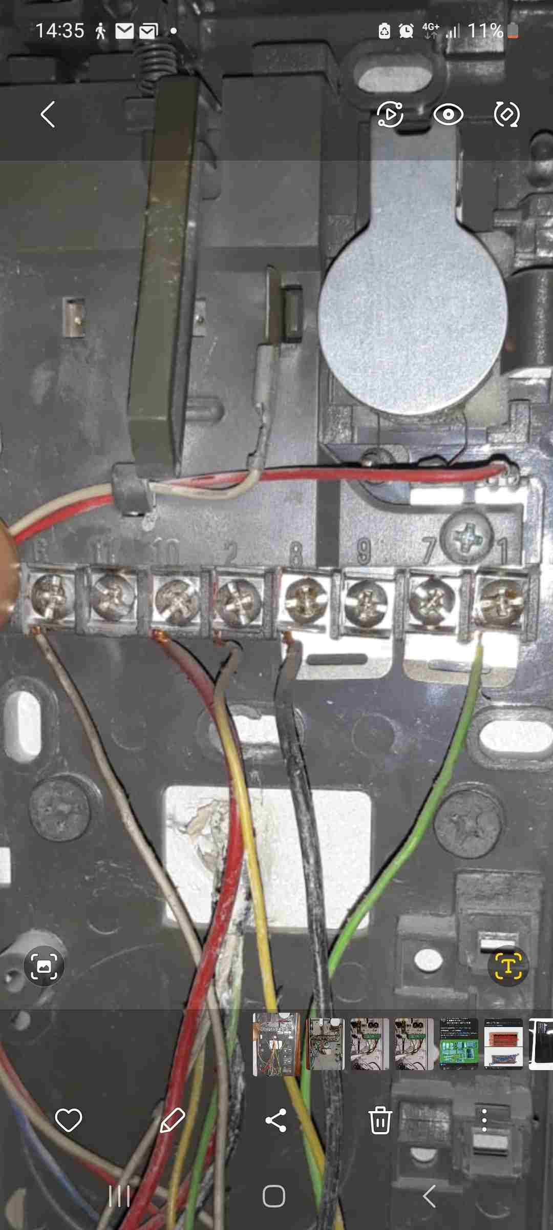

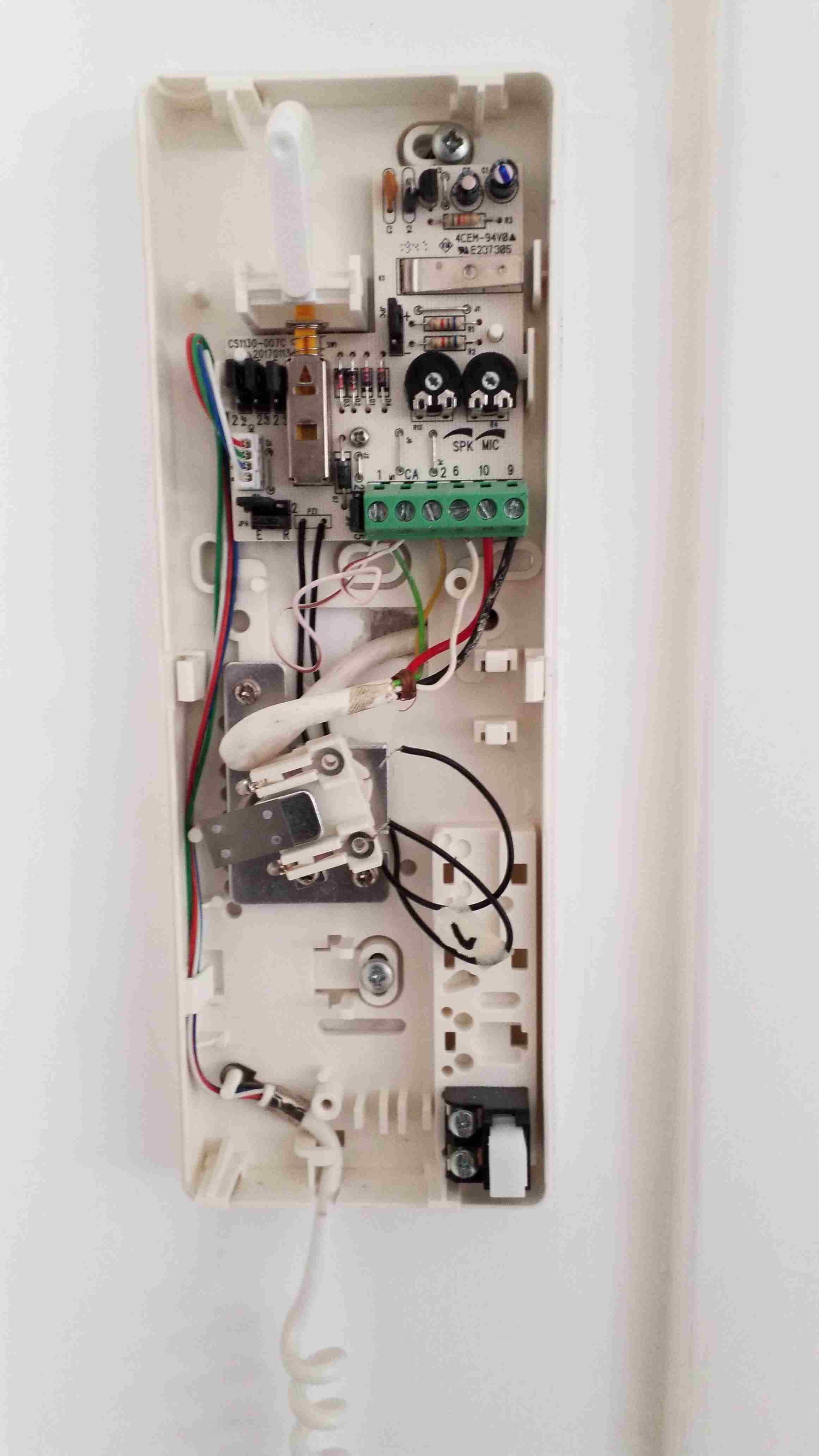

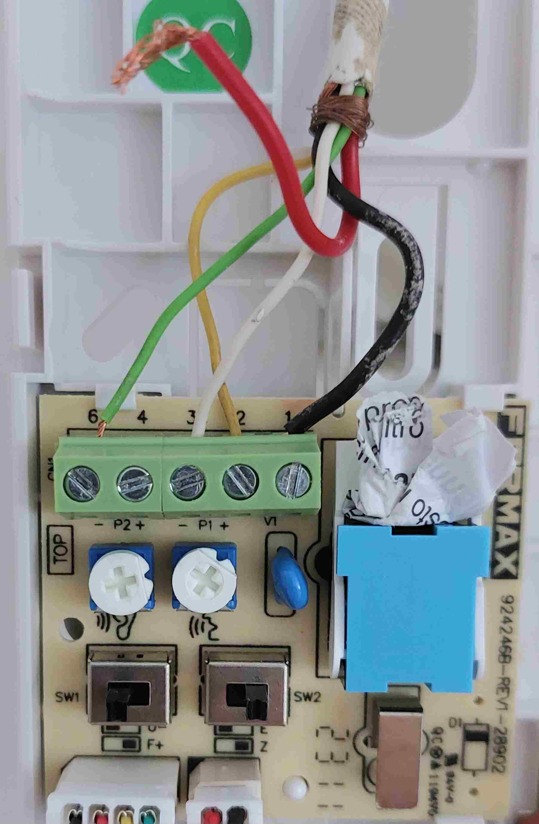

DamianoIT Inserito: 18 ottobre 2023 Segnala Inserito: 18 ottobre 2023 Buonasera a tutti, è da ieri che combatto nel passaggio da un vecchio citofono 4+N della gloriosa Urmet a uno nuovo e sempliciotto della Fermax, modello VEO 3431. Impianto condominiale con centralino. Ho collegato i cavetti secondo lo schema fornito e funziona tutto tranne l'apriporta. Mi "avanza" il cavo rosso, in posizione 10 sull'urmet, perchè sulla tabella fornita dalla Fermax non c'è riferimento a tale posizione. Cercando (ore buttate) video e info in Internet non si trova un ragno dal buc: l'assistenza della casa madre, In Spagna, rimanda a quella italiana e questa risponde che non sa aiutarmi perchè il 3431 non lo importano. Qualcuno indica come posizione corretta la 3, sul Fermax, ma quello che ottengo è un rumoraccio. Idem sulla 4. E' un po' che leggo anche il vostro forum e sinceramente non volevo scocciarvi... ma prima di rimandare indietro questo plasticone al mittente mi siete rimasti solo voi. Sono sicuro che è una banalità e io sono sì un tecnico, ma di altre faccende. Consigli?
ROBY 73 Inserita: 18 ottobre 2023 Segnala Inserita: 18 ottobre 2023 Ciao DamianoIT, 3 ore fa, DamianoIT ha scritto: Impianto condominiale con centralino. Infatti è proprio questo il "problema", leggi questa discussione: https://www.plcforum.it/f/topic/284237-sostituzione-vecchio-citofono-urmet-1130-avorio-con-nuovo-urmet-113315/ Ti avviso che in se fai la modifica descritta, in teoria perdi la funzione di comunicazione con il centralino
DamianoIT Inserita: 19 ottobre 2023 Autore Segnala Inserita: 19 ottobre 2023 17 ore fa, ROBY 73 ha scritto: Ciao DamianoIT, Infatti è proprio questo il "problema", leggi questa discussione: https://www.plcforum.it/f/topic/284237-sostituzione-vecchio-citofono-urmet-1130-avorio-con-nuovo-urmet-113315/ Ti avviso che in se fai la modifica descritta, in teoria perdi la funzione di comunicazione con il centralino Il centralino è presente ma è stato disattivato molti anni fa, o comunque non viene usato da allora, quindi perderne la sua funzione non mi peserebbe. Mi fa strano però dover lavorare in più per un'informazione mendace data dai venditori: se un dispositivo è universale...così dev'essere, non ci dovrebbero essere "sfumature" o eccezioni. Ti ringrazio intanto del link, ora vedo di dare una letta al tutto e di capire se mi conviene procedere il quel senso oppure prendere un Urmet più attuale. A proposito, in questo caso quale Urmet dovrei prendere? Mi serve Bianco. 1131 ?
ROBY 73 Inserita: 19 ottobre 2023 Segnala Inserita: 19 ottobre 2023 9 ore fa, DamianoIT ha scritto: Il centralino è presente ma è stato disattivato molti anni fa,........... Meglio così allora. 9 ore fa, DamianoIT ha scritto: Mi fa strano però dover lavorare in più per un'informazione mendace data dai venditori: se un dispositivo è universale...così dev'essere, non ci dovrebbero essere "sfumature" o eccezioni. È detto "universale" perché può funzionare con impianti con chiamata in corrente alternata o chiamata elettronica, per sistemi analogici 4+n o 1+n, che sono il 90% degli impianti che si usavano fino a circa trent'anni fa, ma se fosse davvero "universali" come vorresti tu, allora dovrebbero funzionare anche con i sistemi digitali su BUS a due fili e anche IP e per tutte le marche; quindi, ti renderai conto che è una cosa pressoché impossibile. Il fatto è che il tuo impianto con centralino di portineria era un impianto particolare già a suo tempo e non esistono più citofoni adattabili al momento se non con la modifica che è descritta nella discussione che ti ho indicato. 9 ore fa, DamianoIT ha scritto: A proposito, in questo caso quale Urmet dovrei prendere? Mi serve Bianco. 1131 ? Urmet 1130/16, oppure 1133/15 che trovi anche da Leroy Merlin. I collegamenti sono uguali per entrambi
DamianoIT Inserita: 20 ottobre 2023 Autore Segnala Inserita: 20 ottobre 2023 13 ore fa, ROBY 73 ha scritto: Urmet 1130/16, oppure 1133/15 che trovi anche da Leroy Merlin. I collegamenti sono uguali per entrambi Ok; avevo messo un 1130/16 ma è durato un anno e mezzo (il ronzatore è poi spirato) e la stessa assistenza Urmet mi ha detto che nel mio impianto lui funziona, sì, ma è facile che duri poco. Comunque riproverò con quello, magari sarò più fortunato. Il Fermax lo renderò. Intanto 1000 grazie del supporto.
ROBY 73 Inserita: 20 ottobre 2023 Segnala Inserita: 20 ottobre 2023 12 ore fa, DamianoIT ha scritto: Ok; avevo messo un 1130/16 ma è durato un anno e mezzo (il ronzatore è poi spirato)......... Ma come l'avevi collegato allora a suo tempo l'1130/16? Ciao prego
DamianoIT Inserita: 22 ottobre 2023 Autore Segnala Inserita: 22 ottobre 2023 Il 21/10/2023 alle 00:16 , ROBY 73 ha scritto: Ma come l'avevi collegato allora a suo tempo l'1130/16? Ciao prego Così. È durato poco più di un anno poi è spirato il ronzatore (qui in foto già rotto e scollegato)
DamianoIT Inserita: 24 ottobre 2023 Autore Segnala Inserita: 24 ottobre 2023 Ieri sono stato a Leroy M. ma avevano solo lo 1133/15. Per tranquillità ho chiesto conferma di poterlo usare in condominio con centralino e mi hanno risposto con sicurezza di no, perchè proprio recentemente gliene avevano portato indietro uno, dopo aver parlato con l'assistenza Urmet: al cliente avevano detto che andava fatta una modifica. Resta ancora l'1130/16?, che al momento non trovo se non a prezzi folli (oltre 45 euro).
ROBY 73 Inserita: 24 ottobre 2023 Segnala Inserita: 24 ottobre 2023 (modificato) 18 ore fa, DamianoIT ha scritto: Ieri sono stato a Leroy M. ma avevano solo lo 1133/15. ........... Resta ancora l'1130/16?, E per fortuna che già in partenza ti ho detto: Il 19/10/2023 alle 21:45 , ROBY 73 ha scritto: Urmet 1130/16, oppure 1133/15 che trovi anche da Leroy Merlin. I collegamenti sono uguali per entrambi Vedi tu come vuoi procedere Modificato: 25 ottobre 2023 da Maurizio Colombi Perchè "grassettare" il testo quotato?
