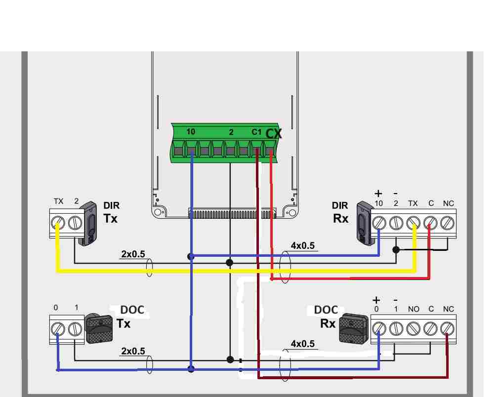

COLLEGAMENTO DI 4 FOTOCELLULE A CENTRALE SCS SENTINEL OPENGATE1
Marco Cardelli
Marco Cardelli
Scusami, forse non hai letto bene la mia domanda, io devo collegare le Dir e le DOC
. Puoi rileggere la domanda o farli per cortesia lo schema, grazie Marco
Link al commento
Condividi su altri siti
  • Risposte 52
  • Created
  • Ultima risposta
Top Posters In This Topic
  • Marco Cardelli
    30
  • ROBY 73
    23
Marco Cardelli
Scusami, forse non hai letto bene la mia domanda, io devo collegare le Dir e le DOC  Nel senso che non capisco perché il morsetto 1 delle Delta che sono uguali alle Doc è collegato nello schema sopra alla centrale al morsetto 2 anziché all 11 come è collegato adesso alla mia centrale il Doc.
Nel mio schema a penna avevo lasciato la Doc buona collegata 1/11
. Puoi rileggere la domanda o farmi per cortesia lo schema, grazie Marco
Link al commento
Condividi su altri siti
15 ore fa, Marco Cardelli ha scritto:
Scusami, forse non hai letto bene la mia domanda, io devo collegare le Dir e le DOC
Anche no, piuttosto sei tu che non hai letto bene la mia risposta!
Perché adesso vorresti collegare le DIR interne e le DOC esterne in serie tra loro?
Ripeto:
Quote
 ..........al limite inverti i fili sulle fotocellule o se ti fa più comodo in centrale, tutto qui.
Lo schema ce l'hai già nel manuale e una parte te l'avevo già postato mercoledì, le DOC le lasci così come sono.
Oppure puoi fare anche così:FotocelluleDOCeDIRsuZA3P.thumb.jpg.870b7c518a1ea81e22122174cc6ce857.jpg
Naturalmente non badare ai colori che ho usato nel disegno, guarda i numeri nelle fotocellule e lascia perdere + e -, ripeto, stai lavorando in corrente alternata, leggili come 1, 2, 10 e 11, come del resto sono scritti anche nei morsetti delle fotocellule e della centrale stesse.
Link al commento
Condividi su altri siti
