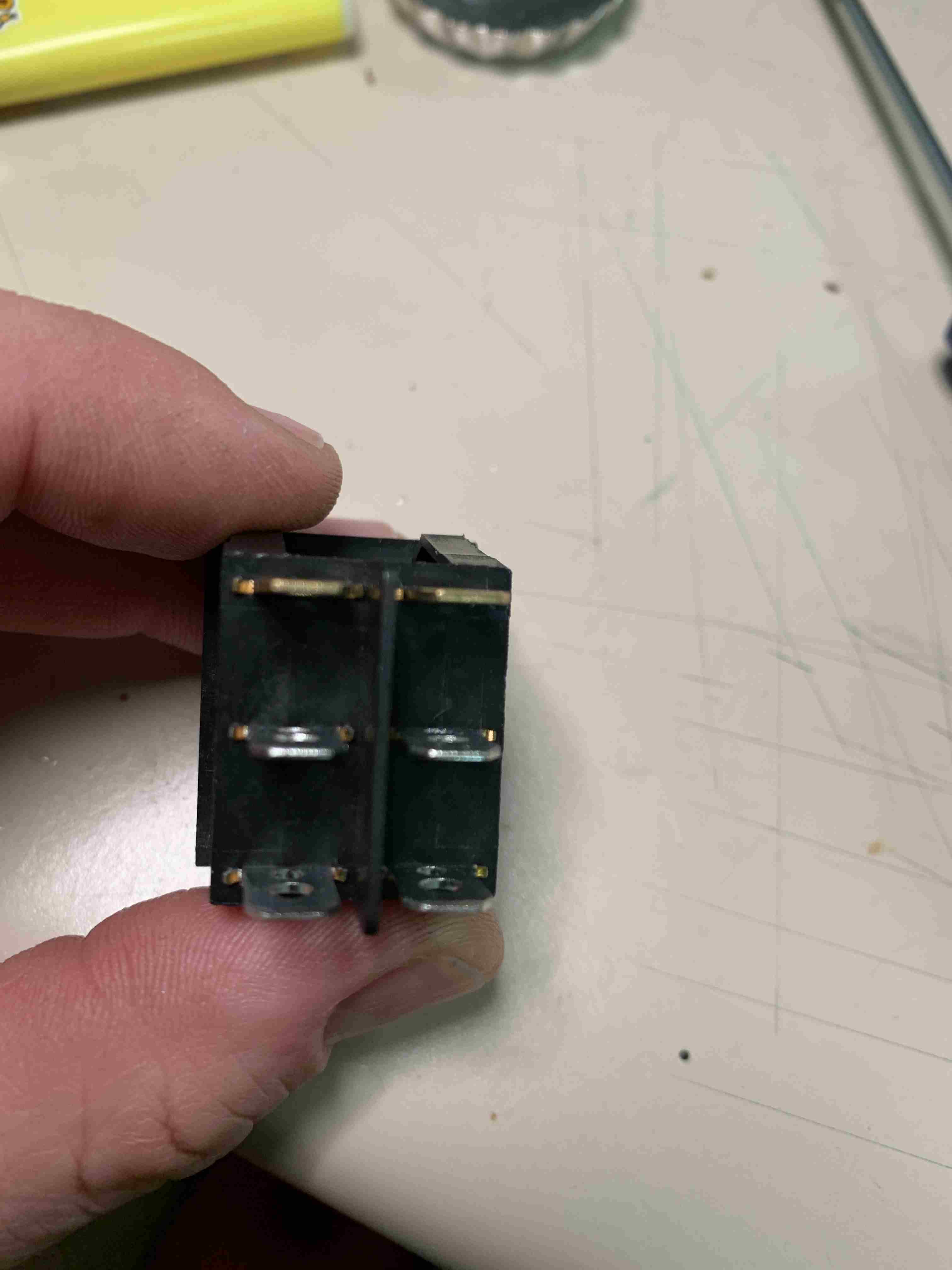

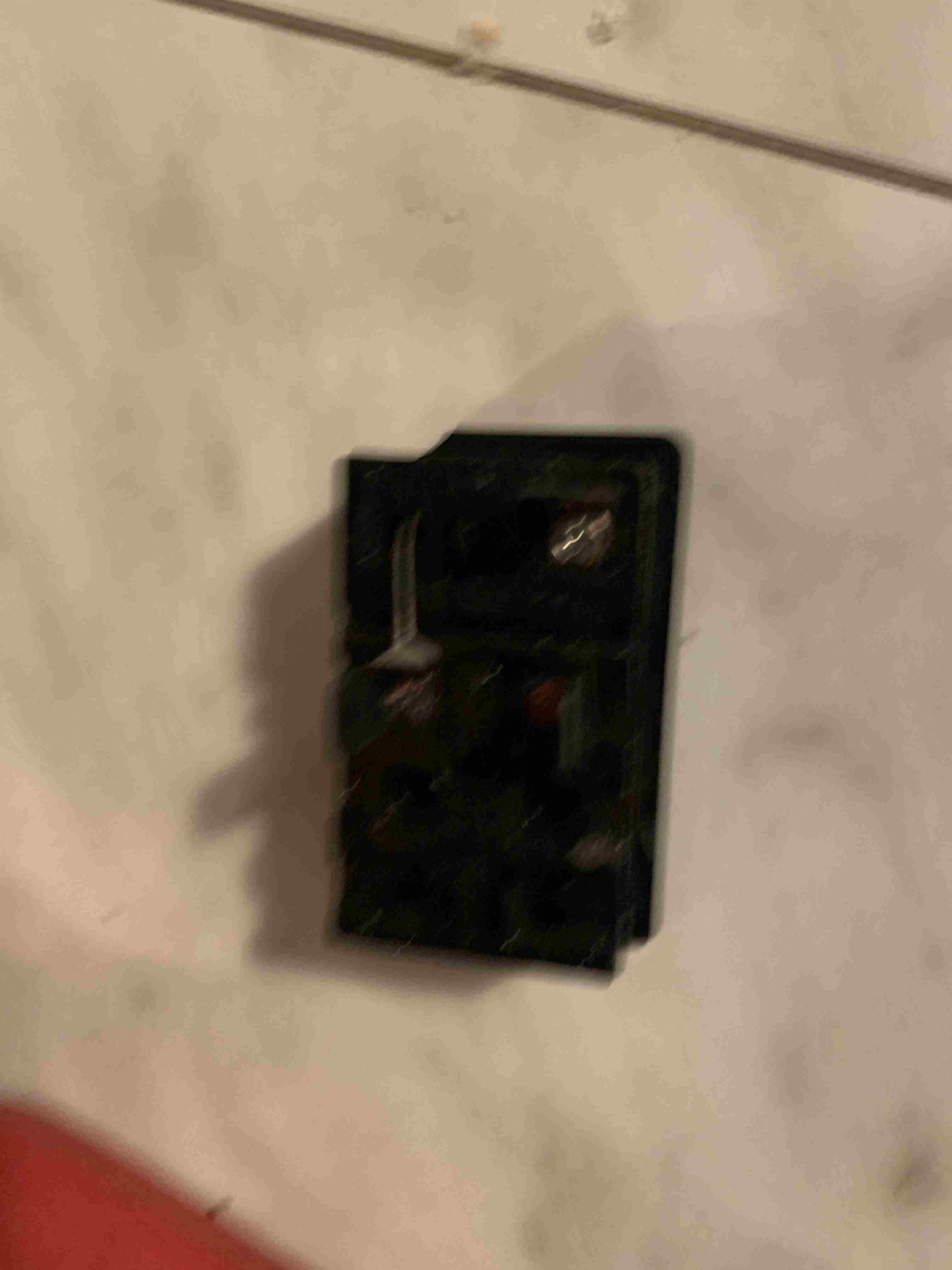

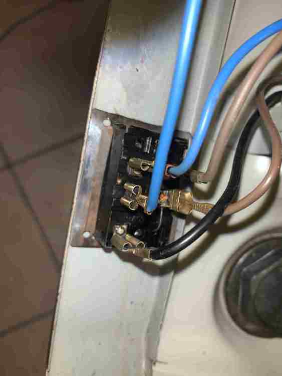

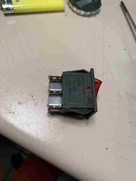

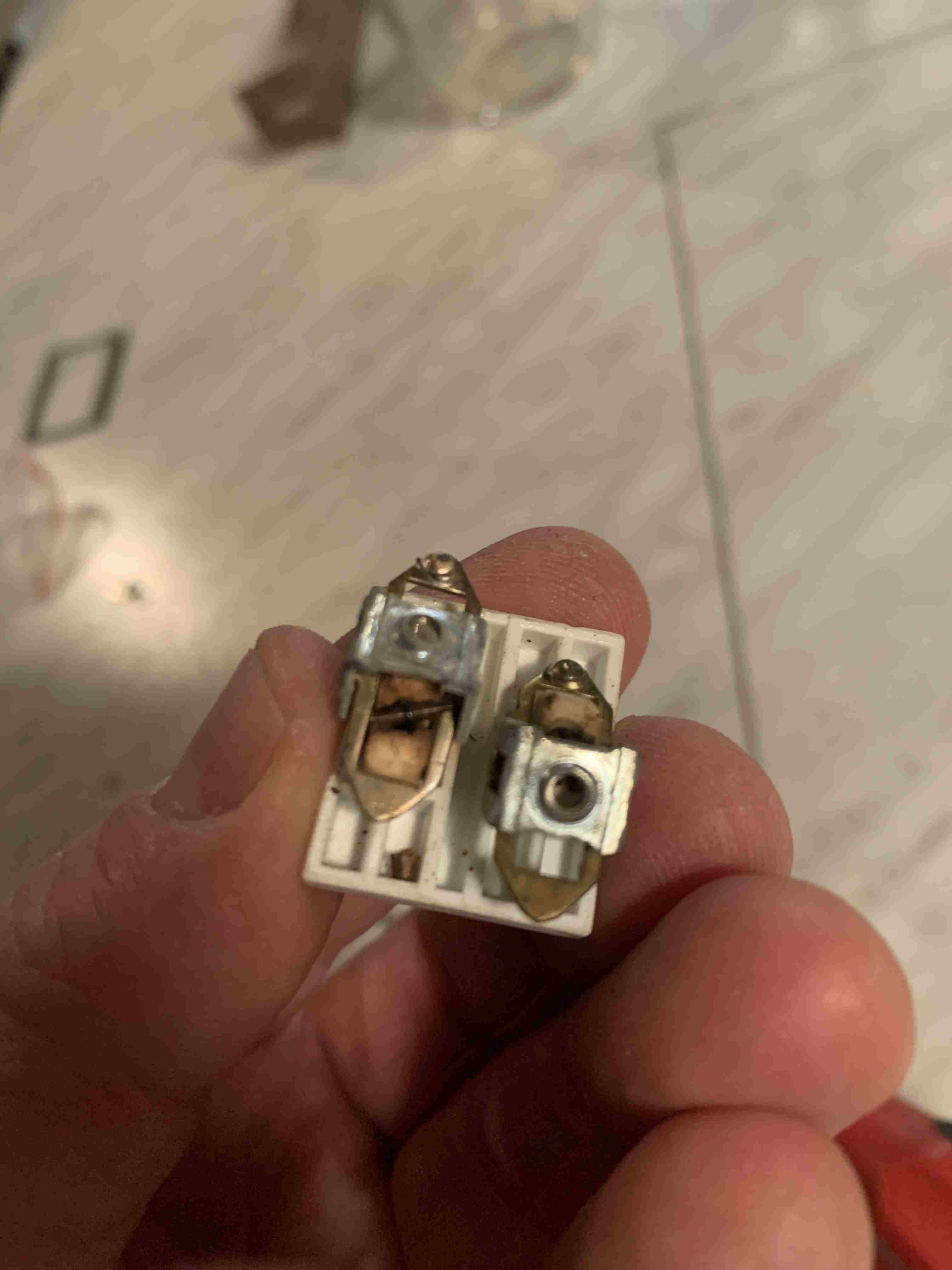

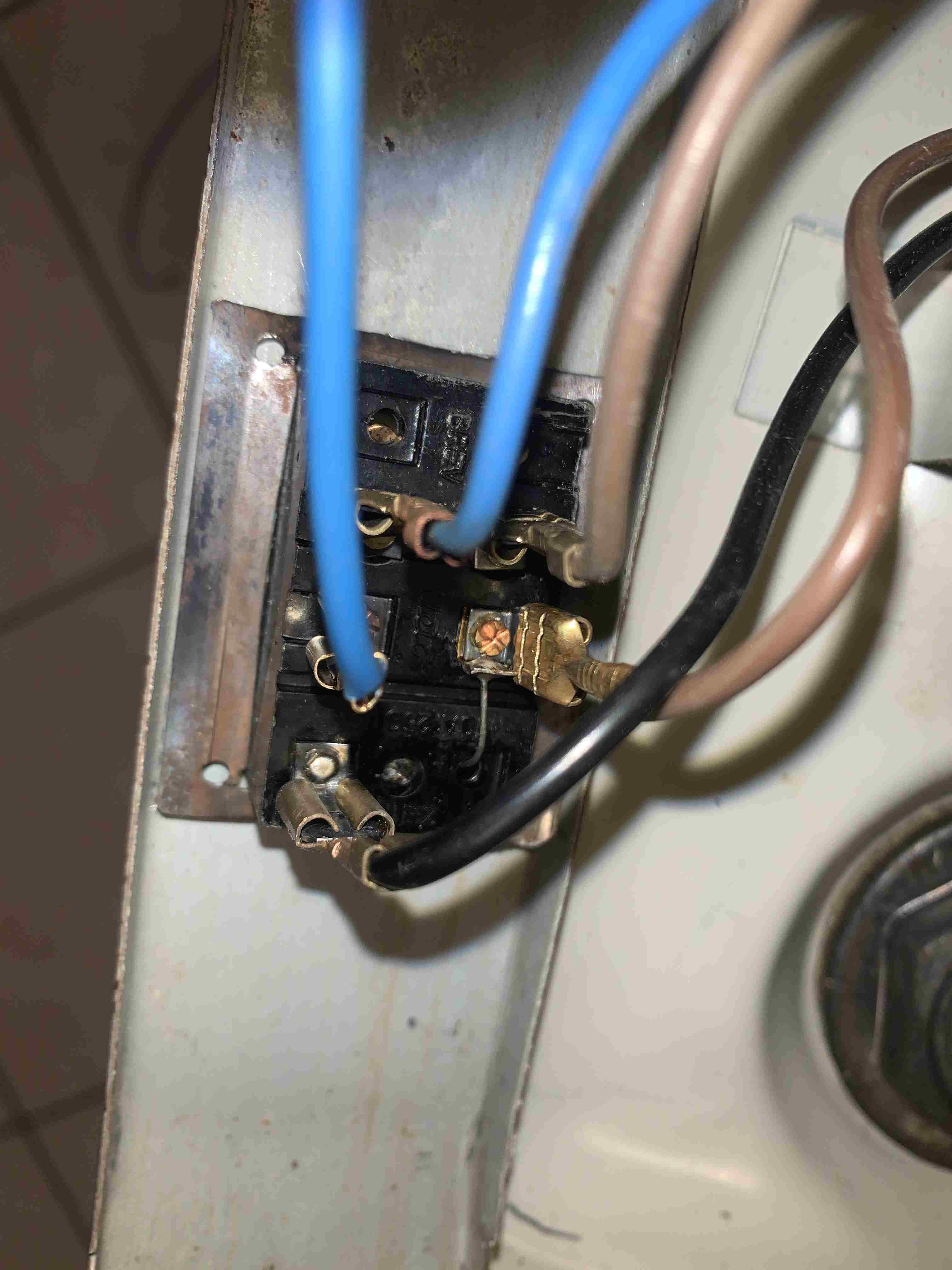

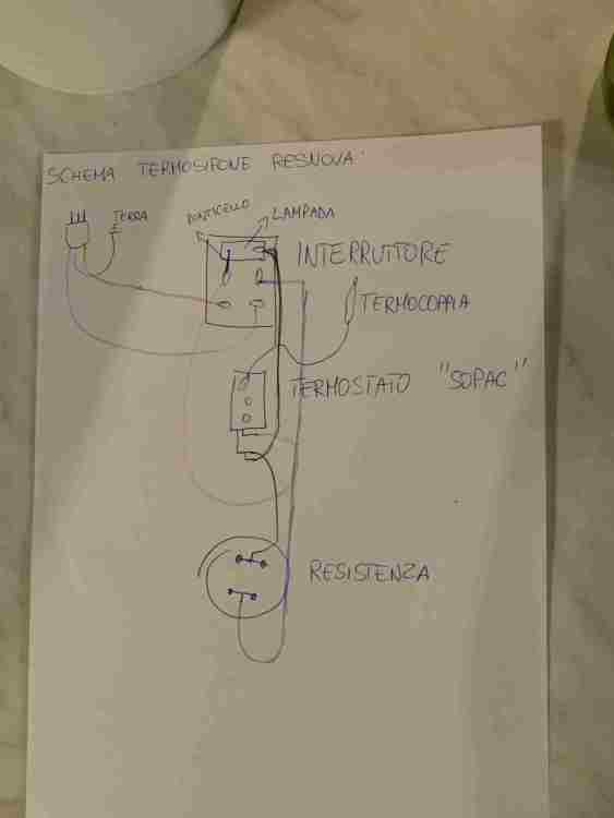

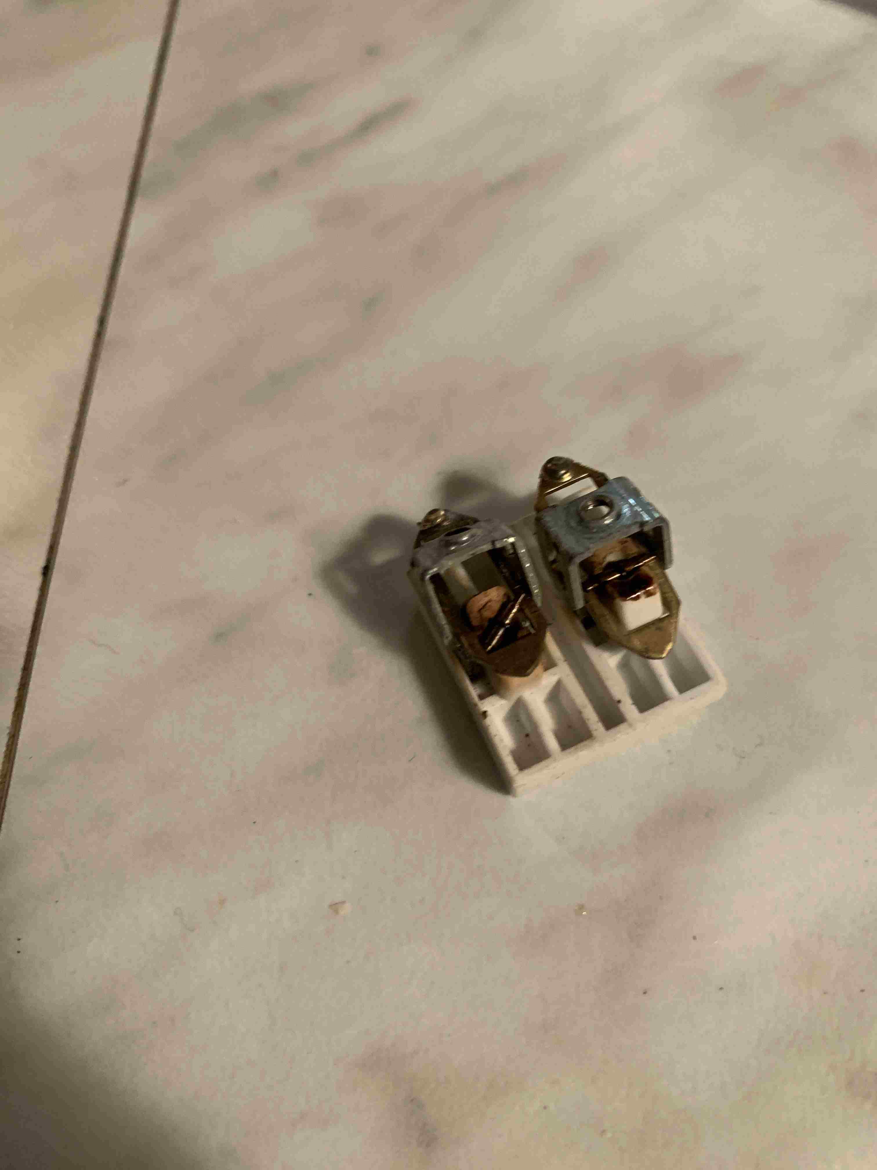

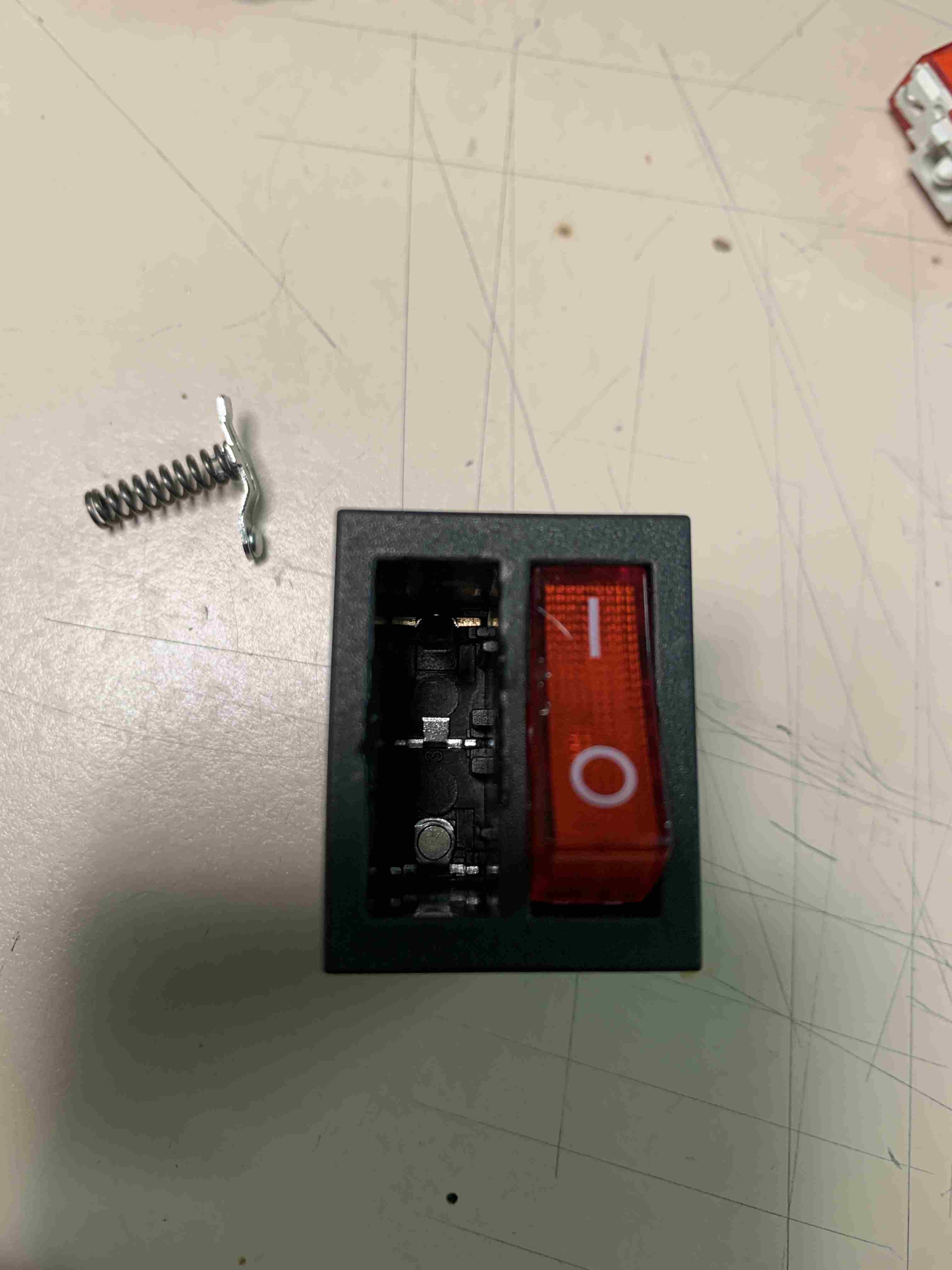

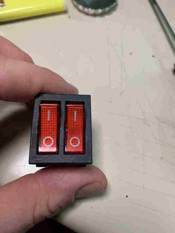

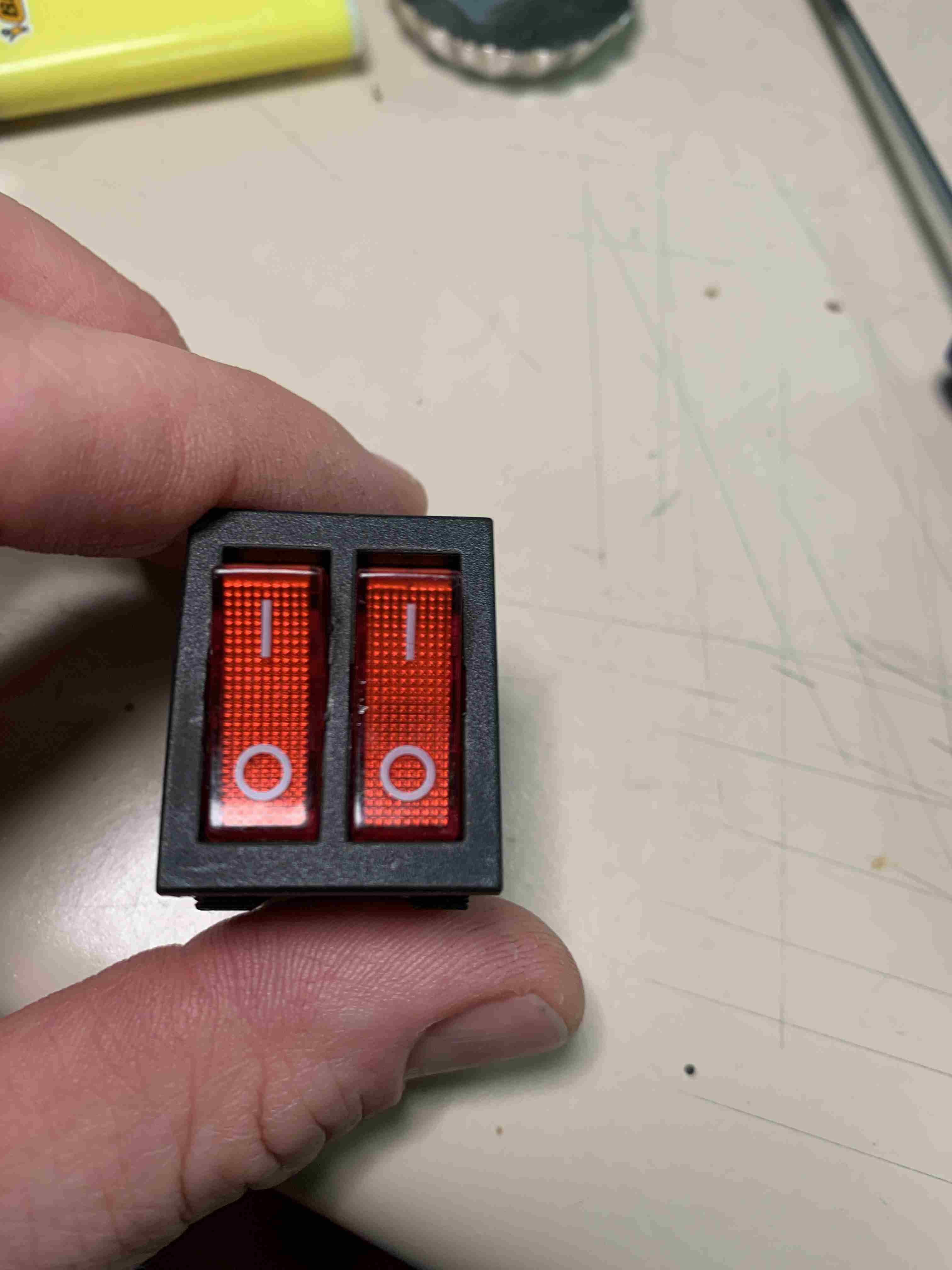

Concordo con tutti. Avete ragione. Non scriverò più a riguardo fino a che non avrò fatto la prova. Nel frattempo comunque ho trovato due faston lenti e li ho sostituiti. Sul gruppo interruttore ho trovato le viti che tengono fermi i contatti che non erano strette bene. Non appena avrò effettuato la prova sull'assorbimento, scriverò di nuovo. Scusate ancora
  • Risposte 83
  • Created
  • Ultima risposta
Top Posters In This Topic
  • SuperUCCU
    43
  • Alessio Menditto
    12
  • reka
    10
  • UABC80
    10
Top Posters In This Topic
Posted Images
Sono finalmente riuscito ad effettuare il test con il contatore digitale, ed il risultato è questo: con il termosifone completamente spento ho un valore 0,154. Con entrambi gli interruttori premuti, il valore si sposta ad 1,794, con lievi oscillazioni. invece, premendo soltanto uno dei due interruttori, ho provato con entrambi in maniera alternata, pare che il termosifone sia completamente fermo, poiché non c’è alcun assorbimento. Quindi per utilizzare il termosifone, è necessario premere entrambi i pulsanti, in caso contrario non si attiva.l’assorbimento tuttavia mi pare nella norma, o sbaglio?
nel frattempo sono riuscito, stringendo molto bene le vitine di ancoraggio dei faston maschi all'interruttore e sostituendo due fili principali con altri due da sezione maggiore, ad ottenere un buon risultato: ora anche dopo 2 ore gli interruttori sono tiepidi. Rimarrebbe dunque da svelare il mistero dei due interruttori che funzionano solo assieme...
Perdonami, ma non ricordo: il test di assorbimento con che apparecchio è stato fatto e come?
Ad ogni modo a me non torna il fatto che bisogna premere entrambi gli interruttori per farlo funzionare, perché da quello che ho visto nelle immagini la resistenza non è doppia e quindi non avrebbe senso avere due interruttori; a meno che non sia stato fatto per evitare "arrosti" 🫤. Mi piacerebbe averlo sottomano per vedere che corrente massima sopportano gli interruttori e ricavare uno schema degli allacciamenti per eventualmente riportarlo alle origini
Il test di assorbimento è stato fatto come suggeritomi alcuni post fa, controllando con il contatore digitale: premendo il pulsante del contatore a termosifone spento, ho un assorbimento di 0,154 kWh. Premendo entrambi i pulsanti ho 1,794 kWh, che fluttuano leggermente a 1,792, per cui a livello di assorbimento, la resistenza mi pare di capire che sia OK.
Riguardo agli interruttori, confermo quanto scritto, con uno solo dei due premuto, sia uno che l'altro, l'apparecchio non assorbe, quindi è come se fosse spento. Io ho uno schema che ho disegnato (questa volta corretto) ma mi piacerebbe ridisegnarlo con matite colorate in modo da semplificare il tutto per chi legge. O in origine l'apparecchio montava un unico interruttore e quest'ultimo è stato sostituito con due interruttori, oppure il circuito non funziona a dovere. Al momento comunque scalda molto bene gli ambienti e gli interruttori hanno diminuito di molto la loro temperatura. Che poi pensandoci bene, che senso avrebbe su un dispositivo con una sola resistenza, mettere due interruttori, quando la resistenza è unica ed è già presente un termostato che attacca e stacca?
Se quel 0,154 di assorbimento è dovuto ad altre cose in funzione nell'impianto durante la prova, siamo giunti alle stesse conclusioni 🙂
Certo, in casa ci sono due frigoriferi moderni e la caldaia, che presumo consumino pochissimo... per il resto credo non ci fosse nulla di acceso, forse qualche lampadina
Preparerò dunque lo schema con i colori dei cavi, in modo da essere chiaro.
  • 1 month later...
Viste le temperature fredde degli ultimi giorni, ho dovuto usare ancora il termosifone... colpevolmente non vi ho ancora segnato lo schema con i colori...
ora gli interruttori stanno cedendo, quello di sinistra non scatta più bene e non fa più contatto in maniera corretta, anche se l'apparecchio funziona ancora.
Prima di evitare un vero e proprio casino, vorrei sostituire l'interruttore, che pur essendo doppio ho l'impressione che funzioni solo se premuti entrambi i pulsanti.
La cosa più simile che ho trovato come piedinatura è questa
https://www.mlservice.it/it/interruttorespiai-oaccensioneonoffspialuminosacucinastufauniversaletecnogasme039
  • 2 weeks later...
alla fine ho sostituito l'interruttore con quello che vi ho indicato, poichè quello originale doppio aveva uno dei due che non scattava più bene. Funziona bene... tende sempre a scaldarsi un pochettino. Per il momento lo tengo così ma riconosco di voler andare a fondo sul funzionamento, vi farò avere lo schema appena possibile
  • 6 months later...
Ciao a tutti, riapro la discussione. Oggi il termosifone ha smesso di funzionare in maniera apparentemente inspiegabile:
Era regolarmente acceso, il termostato aveva da poco staccato l'apparecchio in quanto la temperatura impostata era stata raggiunta, quindi c'era accesa la spia dello stand-by.
Dovendolo spostare, ho premuto sull'interruttore per spegnerlo e ho scollegato la spina dalla presa. Poi l'ho spostato trascinandolo sulle sue ruote, l'ho collegato ad un'altra presa e l'ho riacceso: ora l'apparecchio non da' alcun segno di vita, il termostato se lo muovo sento che fa il "tac" ma la resistenza non scalda e la lampadina di standby non si accende... e controllando anche l'assorbimento sul contatore, l'apparecchio appare completamente morto.
Avete qualche consiglio da darmi? Con il tester ho misurato la connettività tra i due poli della spina e i morsetti sull'interruttore, ottendendo una perfetta continuità. La resistenza, puntando i puntali del tester ai due capi, mostra un valore di 31 ohm.
Che cosa posso fare? Vi prego di non mandarmi a quel paese, è un ricordo dei miei nonni, ci sono affezionato.
il termostato è normale che scatti anche senza carico.
dalla descrizione che fai secondo me o si è staccato un filo del cavo o è successo qualcosa all'interruttore.
L'ho provato su più prese diverse... e non dà alcun segno di vita. Molti mesi fa avevo sostituito l'interruttore doppio con uno singolo avente la stessa identica piedinatura in quanto quello originale si era scaldato e non scattava più. Oggi ho avuto modo di ricontrollarlo (quello smontato alcuni mesi fa) e dentro la plastica di uno dei due pulsanti si è proprio cotta e vi sembrerà strano, ma odora come di pesce.
Di cavi non se ne sono staccati, anche internamente ho notato che è tutto al suo posto. La cosa che mi stupisce è il comportamento abbastanza anomalo della spia, che si accende solo quando il termostato stacca l'apparecchio quando la temperatura viene raggiunta, ma questo è sempre stato così.
Allo stato attuale, la spia non si accende proprio, nemmeno quando il termostato stacca.
Sono riuscito ad isolare il problema: smontando l’interruttore “nuovo” mi sono trovato di fronte una terribile visione: i contatti sono completamente sciolti e carbonizzati! È evidente che questi interruttori non sono in grado di sopportare correnti così elevate.sono riuscito a riesumare il suo interruttore originale doppio, lasciandolo in posizione fissa, ora l’apparecchio funziona, ma vorrei trovare un interruttore sostitutivo moderno o anche antico ma da 16 A che sia molto più resistente. La paura più grande che ho è relativa alla piedinatura: questo interruttore è dotato di 5 Pin, mentre quasi tutti quelli moderni sono dotati di 4 o 6 Pin. Avete qualche informazione da darmi?
  • 2 weeks later...
Ho trovato questo interruttore da 6 pin con due interruttori indipendenti.
Non ho idea di come ricollegarli... qualcuno può aiutarmi?
Allego schema con colori...
un disegno da bambino delle elementari... ma sono proprio negato
Visto che sono due interruttori singoli ho un dubbio che la lampadina sia collegata  tra i due interruttori,
 Credo che vi siano due lampadine  , e ognuna si accende  in base all'interruttore premuto.
Di fatti credo che originariamente ci fosse un interruttore bipolare , visto che la resistenza  è ad alimentazione singola. .
Controlla prima  se le spie interne sono collegate come ho detto io .
Magari mi sbaglio.
Credo fermamente anche io che l'apparecchio abbia subìto un intervento di rimaneggiamento negli anni: il doppio interruttore trovato in origine ho paura che non fosse il suo originale, in quanto anche in base allo schema, non risulterebbe possibile l'utilizzo di due interruttori, ma ritengo più verosimile l'utilizzo di un interruttore singolo "0-1" con spia, che peraltro sono riuscito a trovare sul sito Montaruli Service, il link è questo
https://www.mlservice.it/it/interruttorespiai-oaccensioneonoffspialuminosacucinastufauniversaletecnogasme039
questo interruttore è quello che avevo acquistato e montato. Va bene, ma tende a surriscaldarsi dopo un'ora circa e i contatti dopo pochi mesi si spaccano.
Ecco invece come si presenta internamente quello nuovo che ho acquistato:  una volta rimosso il tastino, noto che ogni interruttore ha la sua lampadina.
Non so come confrontare la piedinatura...
Modificato: da SuperUCCU
  • 1 year later...
ho ancora problemi... l'interruttore preso su Montaruli si surriscalda e si scioglie dopo pochi mesi. Non so come comportarmi...
riesci a fare delle prove di assorbimento con un tester?
il mio ha un interruttore simile e funziona da 30 anni, e me lo avevano dato usato!
è possibile che non sia un problema elettrico ma che sia il calore stesso del termosifone ad accumularsi e fare il danno.
Non ricordo se lo avevo già scritto, però se i faston non sono ben saldi sull'interruttore accade proprio che ci siano surriscaldamenti (che possono diventare anche molto pericolosi)
Alessio Menditto
Il 05/02/2024 alle 13:11 , Alessio Menditto ha scritto:
se tu hai come penso un contatore digitale che segna la potenza, per favore puoi verificare che siano effettivamente quelli i watt che assorbe?
Il 27/02/2024 alle 17:14 , SuperUCCU ha scritto:
volevo dirvi che ancora non ho avuto modo di effettuare la prova di assorbimento per mancanza di tempo.
SuperUCCU ma questa famosa prova che dovevi fare ormai 2 (DUE) anni fa, è stata fatta? Perché è sempre quella di cui si parla…se si fondono dei componenti, bisogna verificare oltre che le giunzioni faston ecc, anche che le resistenze assorbano effettivamente i watt che dicono: ora, dobbiamo aspettare ancora altri due anni o pensi si possa fare prima?
I faston sono saldissimi... non saprei che cosa altro fare se non stringerli a morte con la pinza.
Le prove di assorbimento le avevo fatte e assorbiva esattamente 1500w
Dubito sia il calore che lo fa sciogliere, in quanto l'interruttore si trova in una zona "fredda" del termosifone, ovvero dove non arriva la resistenza, anzi toccandolo anche quando il termosifone è bollente, quella zona è appena tiepidina, mentre l'interruttore scotta già dopo 10 minuti, quando ancora l'apparecchio non è in temperatura...
Modificato: da SuperUCCU
2 minuti fa, Alessio Menditto ha scritto:
SuperUCCU ma questa famosa prova che dovevi fare ormai 2 (DUE) anni fa, è stata fatta? Perché è sempre quella di cui si parla…se si fondono dei componenti, bisogna verificare oltre che le giunzioni faston ecc, anche che le resistenze assorbano effettivamente i watt che dicono: ora, dobbiamo aspettare ancora altri due anni o pensi si possa fare prima?
Il 10 marzo 2024 le avevo fatte, se guardi il post di quella data le trovi. Posso comunque rifarle se serve
