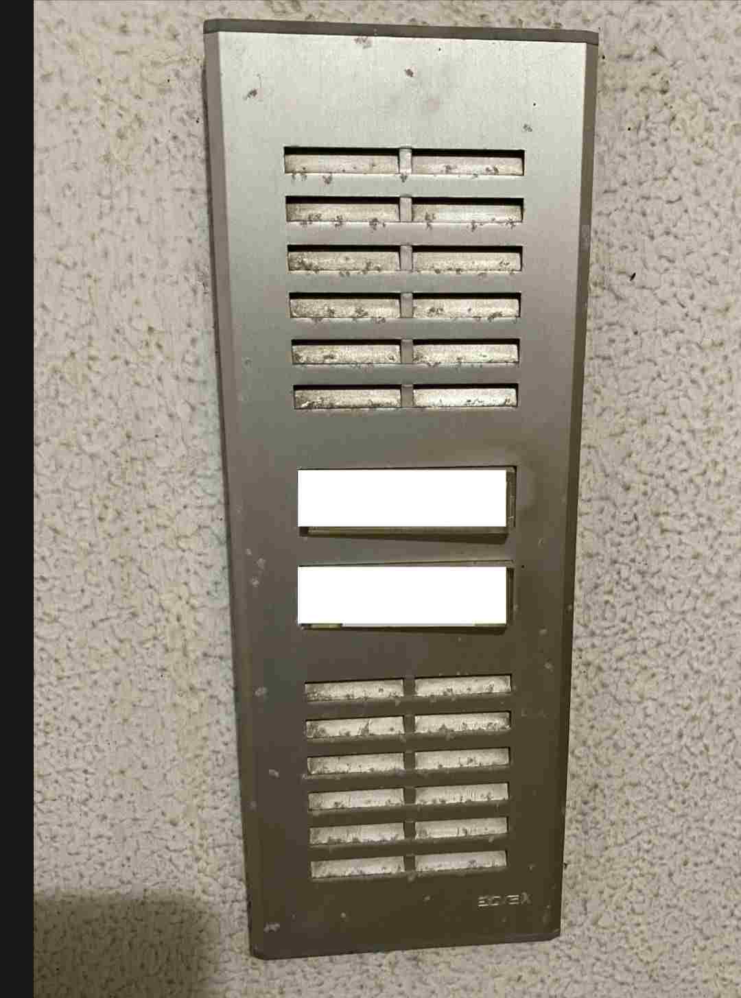

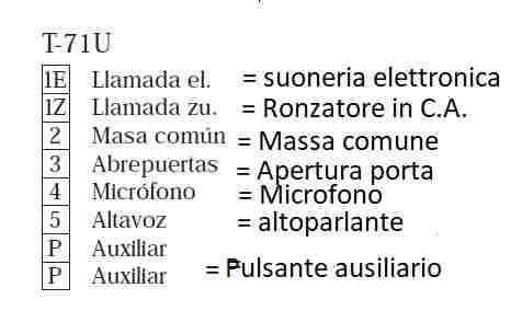

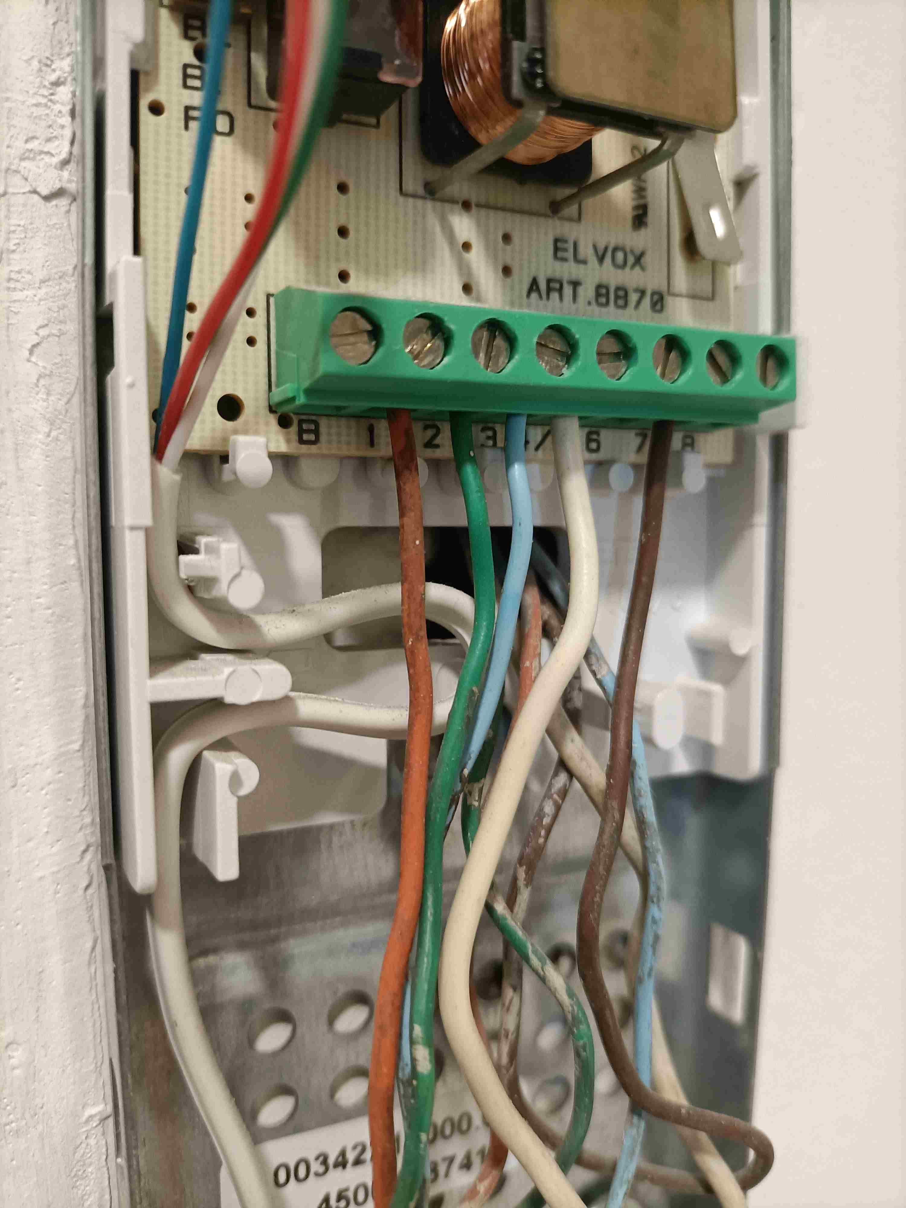

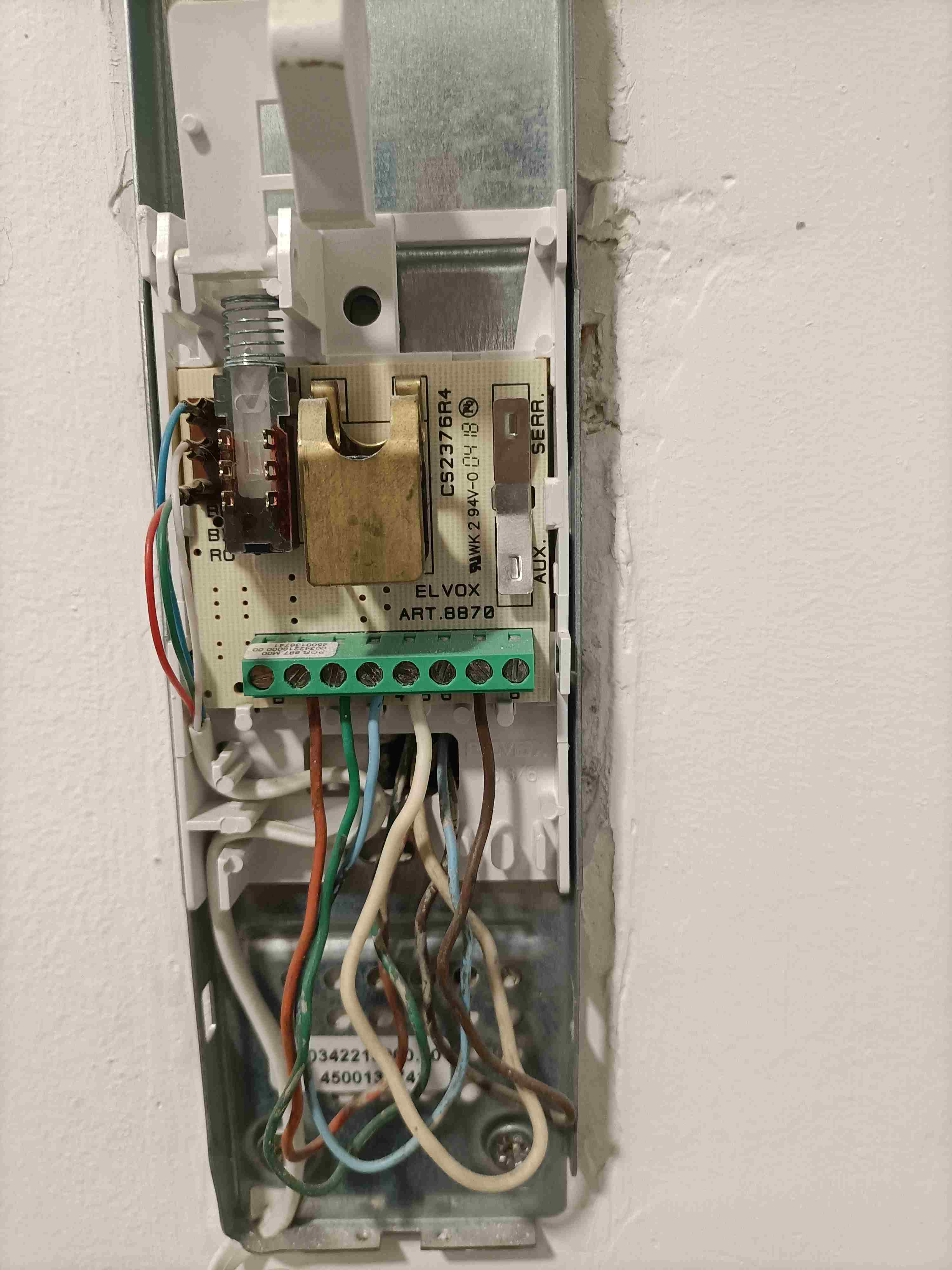

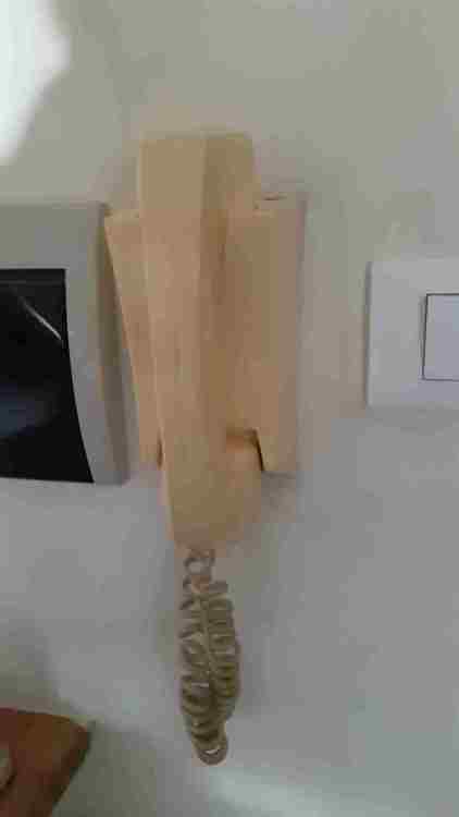

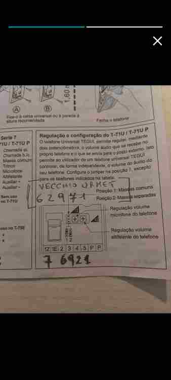

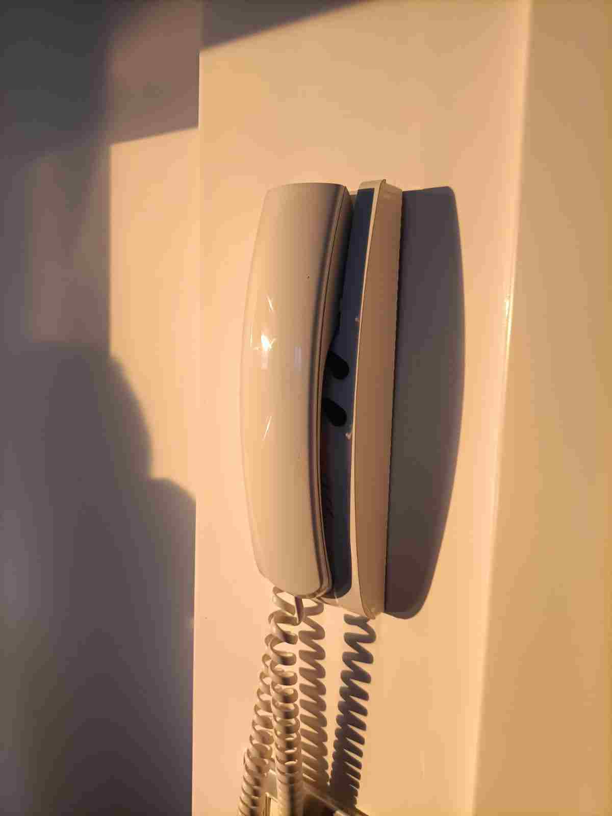

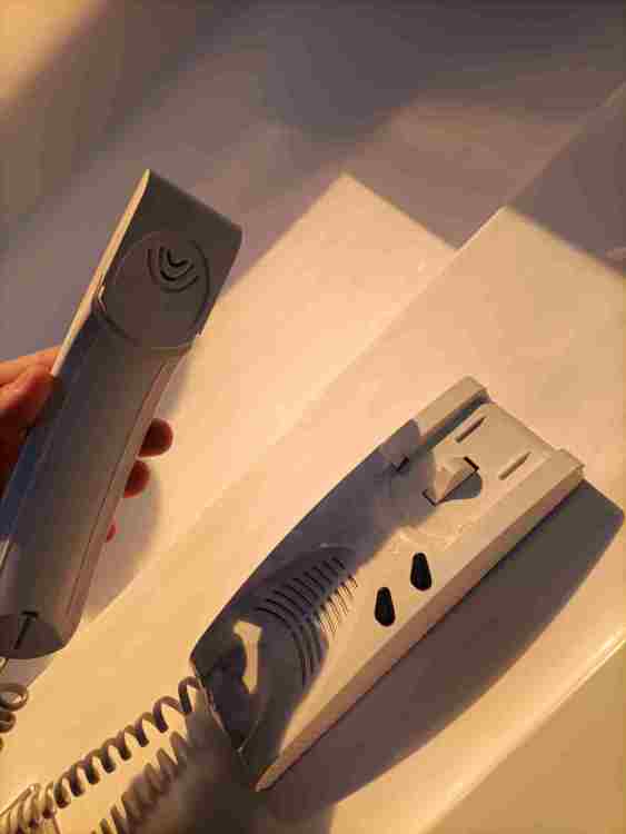

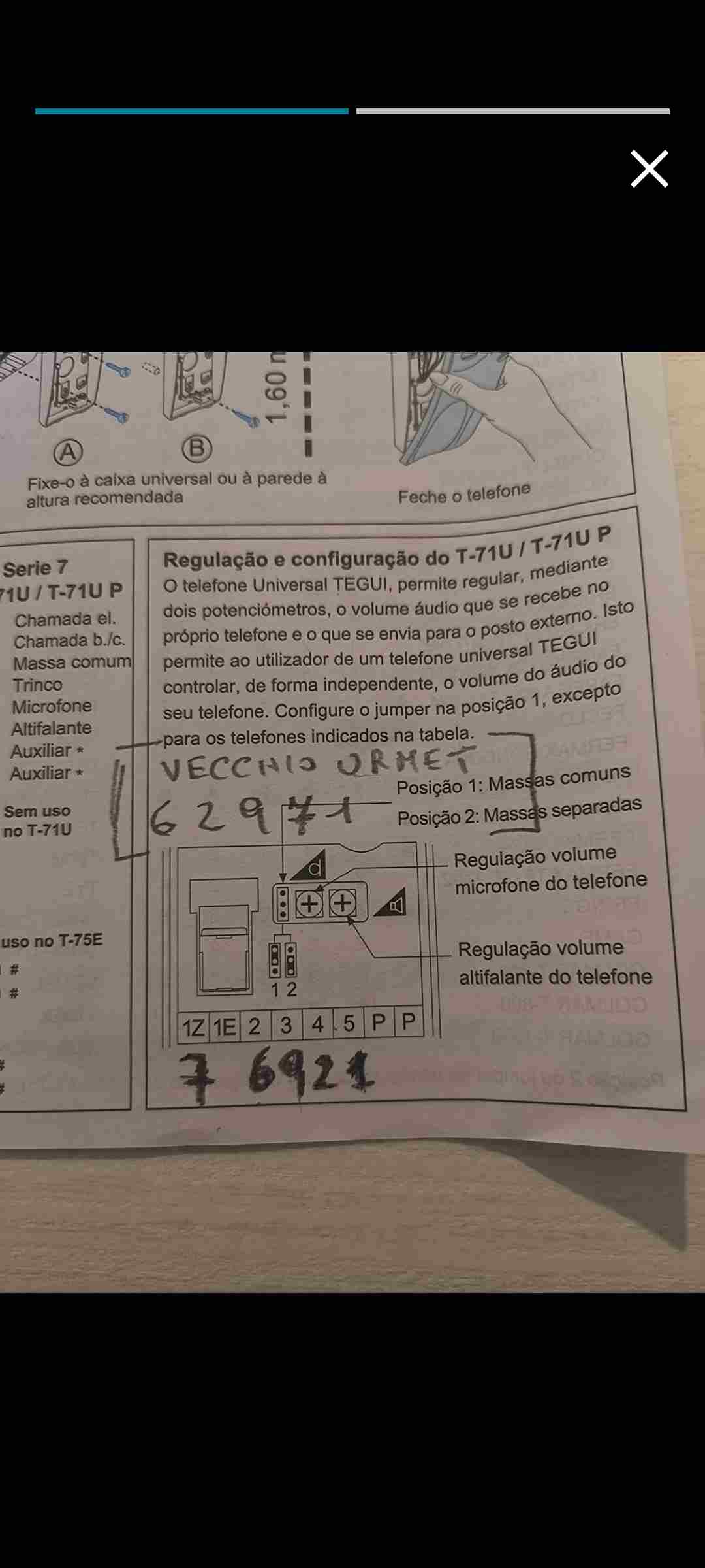

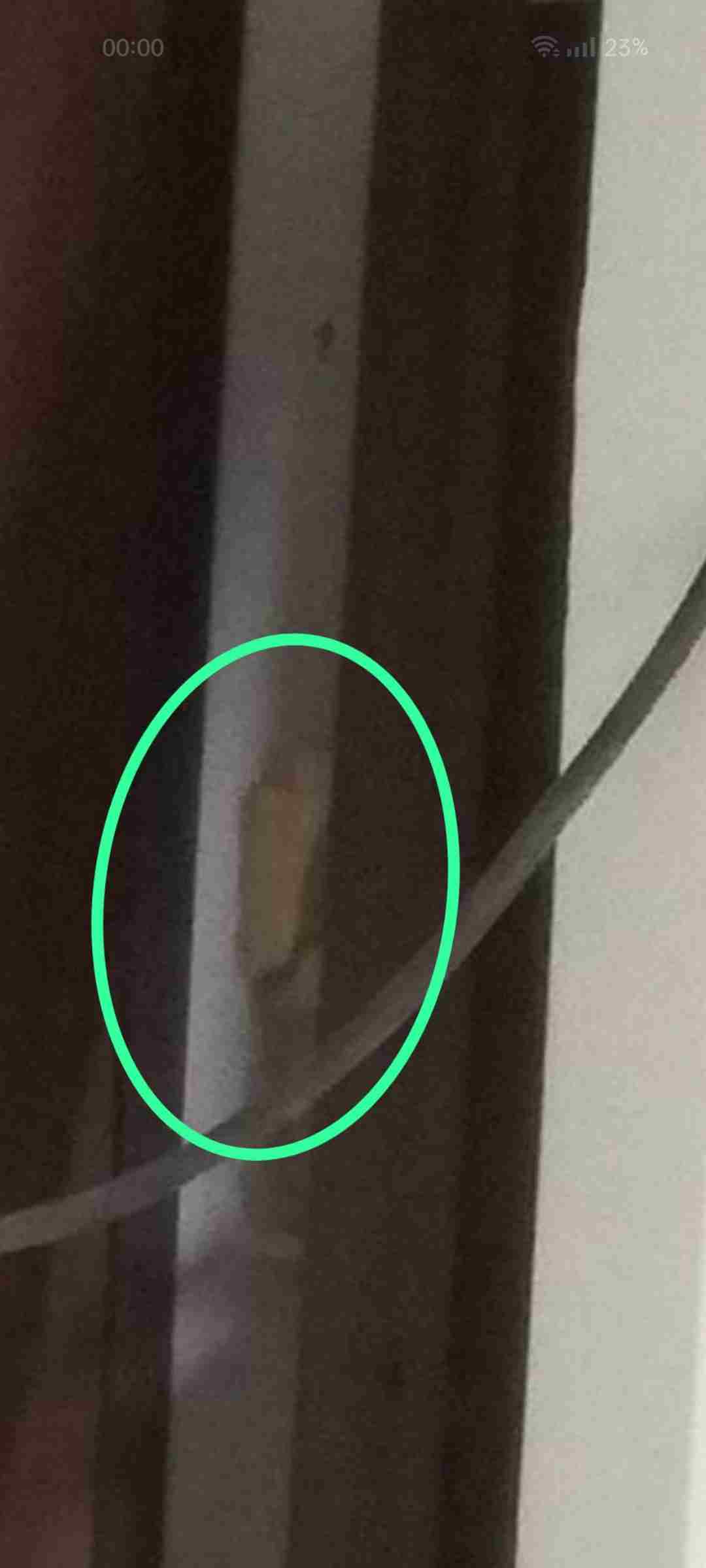

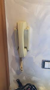

RamsesA.R. Inserito: 25 dicembre 2023 Segnala Inserito: 25 dicembre 2023 Elvox cornetta interna 8870 Ciao a tutti,ho un problema con il citofono in oggetto che da quando è stato montato (al posto di un vecchio elvox) non ha mai funzionato correttamente, alzando la cornetta da dentro sento quelli fuori che parlano ma quelli fuori non sentono chi parla da dentro, a volte si innesca un fischio credo larsen ma mai la voce. La suoneria è separata, trattasi di condominiale e gli altri funzionano. Cercando in rete leggo che tale modello dovrebbe essere compatibile con tutto ed avere dentro ponticelli e trimmer di regolazione , ma come vedete dalle foto non c'è nulla, che sia un modello precedente? (ma in tal caso non aggiornano le sigle per distinguerli??) Chiedo quindi se abbia senso comprare il modello nuovo con regolazioni e sperare che risolva o se invece basti cambiare qualche collegamento a questo o fare qualche ponte? Mi è fin venuto da pensare che sia il solo microfono della cornetta ad essere guasto? Grazie a tutti. Allego foto del citofono interno e di una pulsantiera esterna simile, la reale credo sia ancora più vecchia ma al momento non ho una foto originale
ROBY 73 Inserita: 25 dicembre 2023 Segnala Inserita: 25 dicembre 2023 Ciao RamsesA.R., 12 ore fa, RamsesA.R. ha scritto: Cercando in rete leggo che tale modello dovrebbe essere compatibile con tutto ed avere dentro ponticelli e trimmer di regolazione , ma come vedete dalle foto non c'è nulla, che sia un modello precedente? (ma in tal caso non aggiornano le sigle per distinguerli??) Nessuno sbaglio e nessun altro modello precedente, probabilmente ti stai confondendo con l'887U che è un citofono "universale", mas l'8870 è sempre stato così. 12 ore fa, RamsesA.R. ha scritto: ho un problema con il citofono in oggetto che da quando è stato montato (al posto di un vecchio elvox) La domanda qui è d'obbligo, che citofono c'era prima? Hai una foto o riesci a trovarla da internet? Non è che per caso fosse stata una con la capsula del microfono in carbone?
RamsesA.R. Inserita: 25 dicembre 2023 Autore Segnala Inserita: 25 dicembre 2023 (modificato) Ho rimediato questa foto pre restauro da cui si intravede appena il vecchio citofono, non so se Si riesca a capire qualcosa.. Se fosse il microfono in carbone che si fa? Leggevo nelle specifiche Dell urmet 1130 universale che nomina questa cosa di regolare in un certo modo il trimmer relativo al microfono se andava a sostituire uno vecchio in carbone.. Vale anche per questo 887u? Cioè con lui risolverei regolando il trimmer? Modificato: 25 dicembre 2023 da RamsesA.R.
ROBY 73 Inserita: 26 dicembre 2023 Segnala Inserita: 26 dicembre 2023 3 ore fa, RamsesA.R. ha scritto: non so se Si riesca a capire qualcosa.. Per caso era questo: https://www.plcforum.it/f/topic/289837-informazioni-citofono-elvox-vecchio-anni-6070-con-citofono-elvox-620r/ 3 ore fa, RamsesA.R. ha scritto: Se fosse il microfono in carbone che si fa? Leggevo nelle specifiche Dell urmet 1130 universale che nomina questa cosa di regolare in un certo modo il trimmer relativo al microfono se andava a sostituire uno vecchio in carbone.. Vale anche per questo 887u? Potrebbe essere che con l'Urmet 1130/16 oppure 1133/15 risolvi, ma non è certo, bisogna solo provare. Altrimenti bisogna passare al Vimar R209 che è stato costruito apposta per ovviare ai microfoni in carbone, ma non di certo con l'887U che ha un unico comune per i tre servizi, mentre tu hai l'apertura del cancello (morsetti 4/5 e 7), separata dalla fonica (morsetti 1-2-3).
RamsesA.R. Inserita: 27 dicembre 2023 Autore Segnala Inserita: 27 dicembre 2023 Ottimo, grazie allora proverò con uno di questi due 1130/16 o 1133/15, in sostanza l interno dei due è lo stesso cambia solo l'estetica esterna, giusto? Dagli schemi mi pare di sì, e visto che il 33 costa la metà.. Proverò con quello visto il dubbio di risultato 😂
RamsesA.R. Inserita: 27 dicembre 2023 Autore Segnala Inserita: 27 dicembre 2023 Potrebbe andare bene anche il tegui t71u?
ROBY 73 Inserita: 27 dicembre 2023 Segnala Inserita: 27 dicembre 2023 10 ore fa, RamsesA.R. ha scritto: ..........Dagli schemi mi pare di sì, e visto che il 33 costa la metà.. Proverò con quello..... 7 ore fa, RamsesA.R. ha scritto: Potrebbe andare bene anche il tegui t71u? Deciditi però, sia per il nuovo modello e anche per quale usi per fare il confronto
RamsesA.R. Inserita: 27 dicembre 2023 Autore Segnala Inserita: 27 dicembre 2023 In che senso? Chiedevo se il tegui fosse potenzialmente compatibile come i due urmet da te citati
ROBY 73 Inserita: 28 dicembre 2023 Segnala Inserita: 28 dicembre 2023 21 ore fa, RamsesA.R. ha scritto: Chiedevo se il tegui fosse potenzialmente compatibile come i due urmet da te citati Sì è compatibile, ma dovrai usare i morsetti P-P per il pulsante apri cancello e non il morsetto 3. ELVOX 8870 TEGUI T-71U - morsetto 1 = morsetto 5 = Altoparlante = filo marrone; - morsetto 2 = morsetto 4 = Microfono = filo verde; - morsetto 3 = morsetto 2 = Comune = filo azzurro; - morsetto 4/5 = morsetto P = Apri cancello = filo Bianco; - morsetto 7 = morsetto P = Apri cancello = filo Marrone. 21 ore fa, RamsesA.R. ha scritto: In che senso? Intendevo "deciditi", nel senso che sei partito da un vecchio citofono Elvox anni '60, poi hai installato un Elvox 8870, poi hai scelto l'Urmet 1130/16 o 1133/15 e adesso chiedi per il Tegui, tutto qui.
RamsesA.R. Inserita: 29 dicembre 2023 Autore Segnala Inserita: 29 dicembre 2023 Ahahah Ok, comunque no non avevo scelto nulla, volevo informarmi bene prima di procedere proprio per non sbagliare.. Come invece ha fatto l' elettricista installando l'8870 😂 Ora che ho i modelli potenzialmente compatibili faccio scegliere al proprietario, non è neppure per me.. 😂 Grazie mille dei consigli e delle dritte, appena installato ti faccio sapere com'è andata! Grazie ancora e intanto auguri 🙂
ROBY 73 Inserita: 29 dicembre 2023 Segnala Inserita: 29 dicembre 2023 8 ore fa, RamsesA.R. ha scritto: Ora che ho i modelli potenzialmente compatibili faccio scegliere al proprietario, non è neppure per me.. 😂 Ah beh allora. Attendiamo novità. Prego e auguri anche a te
RamsesA.R. Inserita: 6 gennaio 2024 Autore Segnala Inserita: 6 gennaio 2024 (modificato) Niente da fare, montato ora e da lo stesso problema dell'altro, fischia.. Da dentro sento fuori ma da fuori non non mi sentono, ho provato a regolare i due potenziometri di microfono ed altoparlante in varie soluzioni, il fischio sparisce abbassando il microfono o l'altoparlante ma da giù non mi sentono comunque.. Il ponticello da quel che leggo dovrebbe restare su 1 ma ho provato anche a metterlo su 2 e non ho visto differenze.. C'è qualche altra prova che dovrei fare prima di mollare il colpo? Il resto funziona quindi da dentro sento fuori, campanello suona e cancello si apre Grazie ancora e buona Epifania a tutti 😘 Modificato: 7 gennaio 2024 da Maurizio Colombi Uniformata la formattazione del testo.
RamsesA.R. Inserita: 6 gennaio 2024 Autore Segnala Inserita: 6 gennaio 2024 (modificato) Mi son dimenticato di scrivere che il modello che ho installato è il tegui t71u Modificato: 7 gennaio 2024 da Maurizio Colombi Uniformata la formattazione del testo.
ROBY 73 Inserita: 6 gennaio 2024 Segnala Inserita: 6 gennaio 2024 6 ore fa, RamsesA.R. ha scritto: Niente da fare, montato ora e da lo stesso problema dell'altro, fischia....... Allora come già detto, mi sa che dovrai passare al Vimar R209. Prima eventualmente assicurati che i fili siano tutti integri, soprattutto quello del microfono
RamsesA.R. Inserita: 7 gennaio 2024 Autore Segnala Inserita: 7 gennaio 2024 (modificato) Si, fili integri, almeno alla vista, c'è altro modo per capirlo? Vabbè che penso che se non lo fossero non creerebbe il fischio, no? Modificato: 7 gennaio 2024 da Maurizio Colombi Uniformata la formattazione del testo.
ROBY 73 Inserita: 7 gennaio 2024 Segnala Inserita: 7 gennaio 2024 8 ore fa, RamsesA.R. ha scritto: ........Vabbè che penso che se non lo fossero non creerebbe il fischio, no? Sì esatto, ti ho scritto di controllare i fili per escludere un po' tutto il possibile prima di cambiare nuovamente il citofono
RamsesA.R. Inserita: 8 gennaio 2024 Autore Segnala Inserita: 8 gennaio 2024 (modificato) il mistero si infittisce.. contattati due vicini con impianto funzionante uno ha il vecchio originale che effettivamente è quello che avevi postato tu in una foto e che allego sotto, ma un altro ha uno nuovo (allego le foto del suo sotto) che esteticamente è identico a quello che c'era inizialmente qui ovvero 8870 e che però non mi funziona.. a meno che non esista un modello esternamente uguale ma dentro diverso e con codice diverso? (non posso far smontare quello del vicino per guardarci dentro ..) Modificato: 8 gennaio 2024 da RamsesA.R.
ROBY 73 Inserita: 8 gennaio 2024 Segnala Inserita: 8 gennaio 2024 4 ore fa, RamsesA.R. ha scritto: il mistero si infittisce.. contattati due vicini con impianto funzionante........... ma un altro ha uno nuovo (allego le foto del suo sotto) che esteticamente è identico a quello che c'era inizialmente qui ovvero 8870 e che però non mi funziona.. a meno che non esista un modello esternamente uguale ma dentro diverso e con codice diverso? (non posso far smontare quello del vicino per guardarci dentro ..) Sinceramente non mio ricordo se ci sia un citofono con un codice diverso, anzi c'è, ma è fatto per i sistemi DIGIBUS e non per il classico 4+n come il tuo. Non so che rapporti hai con questo vicino, ma considera che il coperchio si toglie facendo solo un po' di leva sulla parte bassa e poi basta una foto o due, poi vedi tu
