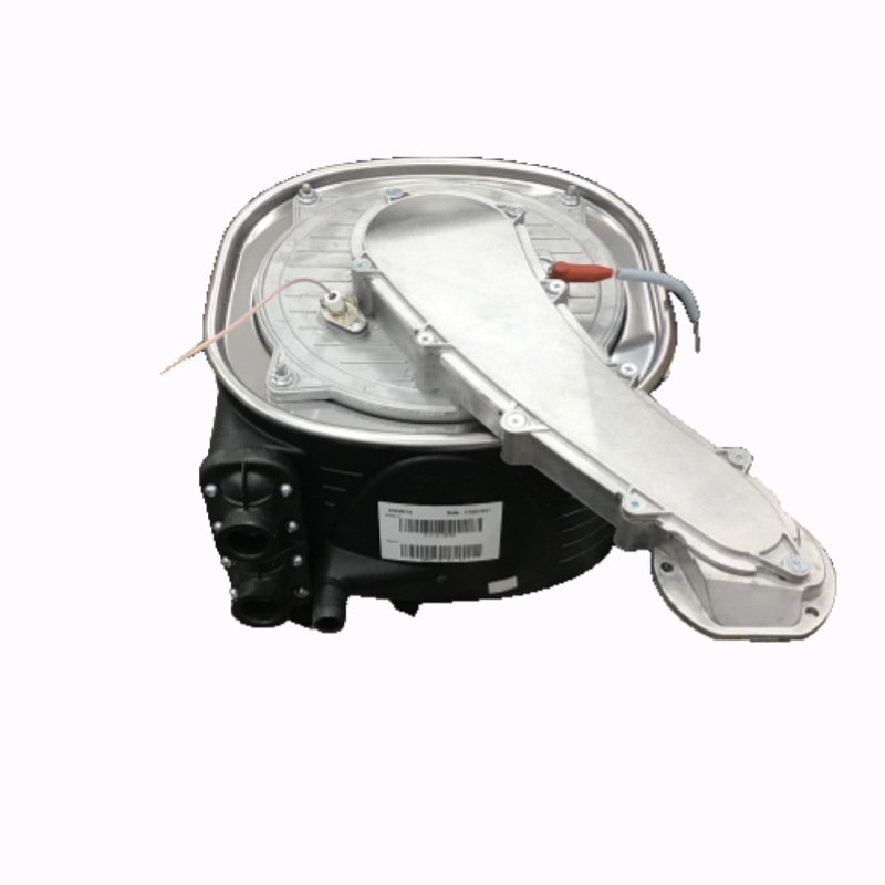

fiorezzz Inserito: 27 dicembre 2023 Segnala Inserito: 27 dicembre 2023 Salve a tutti Dopo intervento tecnico di pulizia e controllo fumi di caldaia condensazione (11 Dicembre 23 ) ogni 4 giorni la caldaia va in blocco per mancanza acqua/pressione Apro rubinetto per ricarico acqua e la caldaia riparte E ' già stato cambiato vaso espansione ma dopo altri 4 giorni la cadaia è ancora andata in blocco ;supponendo che sia stato regolato correttamente potrebbe esserci perdita acqua (meglio forse micro perdita ) in caldaia magari nel punto dove è stata fatta pulizia (ho visto aprire il bruciatore e pulire con uno spazzolini di ferro?? e del liquido ;è stato il lavoro + evidente/invasivo fatto dal tecnico ) E' stato anche controllato il collettore dove ci sono tubi di arrivo/partenza vs.i caloriferi e caloriferi stessi per ma non si rilevano perdite evidenti di acqua Lo strano è che a impianto freddo (fermo da un paio di ore ) la pressione tende a scendere da 1,5 a 0,5 (sotto 1 Bar) per poi risalire a 1,5 circa a impianto a caldo Prima dell'intervento di pulizia mai avuto questi cali di pressione ;facevo entrare un pò di acqua non + di una volta all'anno e la caldaia non è mai andata in blocco Sono in attesa di ulteriore verifica del tecnico Grazie a chi mi da qualche dritta
reka Inserita: 27 dicembre 2023 Segnala Inserita: 27 dicembre 2023 ma quando ricarichi lo fai a freddo e a quanto la porti?
fiorezzz Inserita: 27 dicembre 2023 Autore Segnala Inserita: 27 dicembre 2023 Quando ricarico la porto a 1..1,2 è +- freddo ;stanotte si è bloccata alla 1,30 nel momento di temperatura bassa ed era freddo caricata a 1,2 ..; non la vedo andare oltre i 1,5 bar a caldo (60 gradi) Come detto sopra stamattina ho spento per un paio di ore ed è scesa sotto il bar 0,7 prima che riavviavo
drn5 Inserita: 27 dicembre 2023 Segnala Inserita: 27 dicembre 2023 Con una variazione di pressione da freddo a caldo così ampia sembrerebbe o rotto o scarico il polmone dentro la caldaia....
fiorezzz Inserita: 27 dicembre 2023 Autore Segnala Inserita: 27 dicembre 2023 A sensazione + sta ferma a freddo e peggio è ; sembra scaricarsi + velocemente .Nei fatti quando va in blocco lo fa sempre a freddo (quasi sempre nel momento di passaggio dalla temperatura di esercizio impostata di 19 gradi a 18.5 )
fiorezzz Inserita: 27 dicembre 2023 Autore Segnala Inserita: 27 dicembre 2023 2 minuti fa, drn5 ha scritto: Con una variazione di pressione da freddo a caldo così ampia sembrerebbe o rotto o scarico il polmone dentro la caldaia.... Polmone = Vaso Espansione?
reka Inserita: 27 dicembre 2023 Segnala Inserita: 27 dicembre 2023 non deve essere una sensazione, a impianto fermo scende o non scende? ma sei sicuro che sia il blocco per la pressione? a freddo si intende con l'acqua a temperatura ambiente e pompa ferma..
fiorezzz Inserita: 27 dicembre 2023 Autore Segnala Inserita: 27 dicembre 2023 A impianto fermo la pressione scende (0.8 Bar ) a caldo 60 gradi+pompa ON sale a 1,3 Bar Quando i si blocca l'allarme è F27 Pressione idraulica in caldaia insufficiente e manometro segna quasi 0 ed è in zona rossa Per ripartire apro rubinetto manuale ricarica acqua Confermo a Freddo temperatura 25 gradi e pompa ferma
reka Inserita: 27 dicembre 2023 Segnala Inserita: 27 dicembre 2023 secondo me la carichi poco. 1,3 è una pressione da avere a freddo.
Stefano Dalmo Inserita: 27 dicembre 2023 Segnala Inserita: 27 dicembre 2023 Due cose vanno controllate. Lo scarico della condensa , se quando la caldaia è spenta scende condensa e se a caldo la pressione supera i 2, 5 bar , che potrebbe gocciolare la valvola di pressione.
fiorezzz Inserita: 27 dicembre 2023 Autore Segnala Inserita: 27 dicembre 2023 Grazie dei consigli Faccio solo presente che ultima volta ha regolato/caricato il tecnico E non è l prima volta che carico io ;potrei anche non caricare bene ma che ogni 4 gg la caldaia si scarichi (mai fatto in 10 anni di esercizio) mi sembra strano Non ne sono sicuro al 100% ma non vedo alzarsi la pressione a caldo 50gradi con pompa accesa oltre 1,5 gradi
fiorezzz Inserita: 27 dicembre 2023 Autore Segnala Inserita: 27 dicembre 2023 Marca Sile 24Kw condensazione istantanea no accumulo (del 2012) Ulteriori Prove Spenta alle 12 (acceso solo acqua sanitaria ) pressione a 1,5 Alle 15 la pressione si avvicinava sul rosso a 0,5 Bar E' ripartita e la pressione ha raggiunto 0.9 bar alle 16
fiorezzz Inserita: 27 dicembre 2023 Autore Segnala Inserita: 27 dicembre 2023 Il tecnico mi dice di fare prova a caldaia fredda di verificare dal tubo dello scarico condensa se esce/gocciola dell'acqua
reka Inserita: 27 dicembre 2023 Segnala Inserita: 27 dicembre 2023 serve a vedere se lo scambiatore perde
BADPI59 Inserita: 27 dicembre 2023 Segnala Inserita: 27 dicembre 2023 se è istallato questo scambiatore incomincia a ....................
Stefano Dalmo Inserita: 27 dicembre 2023 Segnala Inserita: 27 dicembre 2023 8 ore fa, Stefano Dalmo ha scritto: Lo scarico della condensa , se quando la caldaia è spenta scende condensa e 🤷♂️
fiorezzz Inserita: 27 dicembre 2023 Autore Segnala Inserita: 27 dicembre 2023 Può esser che lo scambiatore aveva già delle micro fessure/forature ma "tappate" da sporcizia e calcare che essendo state rimosse dalla pulizia/manutenzione ora danno sintomi + evidenti ?
fiorezzz Inserita: 27 dicembre 2023 Autore Segnala Inserita: 27 dicembre 2023 (modificato) 2 ore fa, BADPI59 ha scritto: se è istallato questo scambiatore incomincia a .................... Questo è bruciatore ? o scambiatore (guardando manuale è bruciatore ed è proprio qua che è intervenuto il tecnico smontando il coperchio sopra e pulendo l'interno con scovolino e un prodotto dato con spruzzino lavavetri ) ..vedo su ricerca internet SCAM. ISOTERMICO 4+1 COLD DOOR (EX SILE907155032)..e poi vedo il suo prezzo come ricambio che costa come la caldaia stessa nuova !!!!! Modificato: 27 dicembre 2023 da fiorezzz
Stefano Dalmo Inserita: 27 dicembre 2023 Segnala Inserita: 27 dicembre 2023 Ma si sta sempre a chiamare il prete senza il morto ! hai visto se scende acqua dallo scarico ?
fiorezzz Inserita: 28 dicembre 2023 Autore Segnala Inserita: 28 dicembre 2023 Prova in corso Spento completamente caldaia ore 10 (non è calda ..tiepida ) Ore 10.20 stacco tubo scarico condensa Ore 10.30 Esce una goccia ogni 10sec./e la pressione è gia sotto 1 bar ..ieri a freddo caricato acqua a 1,3) Lascerò spento fino alle 12..13 .. A questo punto penso che sarà da sostituire la caldaia Non penso che economicamente sia conveniente sostituire il pezzo su una caldaia che ha già 10 anni Vediamo con idraulico (di fiducia !!! ) si riesce a riparare (non credo) o ha qualche pezzo di ricambio di altre caldaie che magari ha ritirato/rottamato (lui ne monta a decine di questo tipo/modello ) Unica speranza è che l'ossidazione/calcare che si può formare su questa perdita mi consenta ancora qualche mese di vita della caldaia per ragionare un pò sul da farsi L'idea però è però di puntare su una Viessman sperando che sia + resistente e che duri almeno 15 anni per avere poi tempo di vedere dove si va a parare con sta rivoluzione energetica
fiorezzz Inserita: 28 dicembre 2023 Autore Segnala Inserita: 28 dicembre 2023 Ultimo test dopo 3 ore di caldaia ferma pressione sulla tacca rossa; l'acqua uscita dal tubo di scarico condensa è pari a mezzo bicchiere Aspettiamo conferma dai tecnici
reka Inserita: 28 dicembre 2023 Segnala Inserita: 28 dicembre 2023 beh dopo tre ore l'eventuale condensa depositata doveva essere finita, direi che perde. in teoria se apri il rubinetto per caricare l'impianto dovresti notare un aumento della frequenza delle gocce. se i prezzi sono quelli che vedo online direi che se il problema è davvero lo scambiatore ti conviene davvero cambiare la caldaia.
fiorezzz Inserita: 28 dicembre 2023 Autore Segnala Inserita: 28 dicembre 2023 Si ricaricando l'acqua dopo 3 ore lo sgocciolamento dal tubo ha ripreso con + vigore .1 goccia ogni 10..15 sec ..rispetto alla fase finale dopo 3 ore Non credo si possa riparare (forse per miracolo si ottura un pò il forello con il calcare ..prima che avvenisse la pulizia era OK nessuna perdita ) Credo poi che mi convenga cambiare alla luce forse fine incentivi nel 2024 e spero che passando da condensazione a condensazione possa almeno aver il 50% in 10 anni (avevo giusto giusto finito il recupero nel 730 di questa caldaia nel 2022 ) Però secondo voi 10 anni mi si fora lo scambiatore è "normale" o "molto frequente" o "evento raro=caldaia un pò scarsa " Tra i miei conoscenti in questo lasso di tempo evento nessuno si è mai lamentato pur con caldaie di marca diverse
reka Inserita: 28 dicembre 2023 Segnala Inserita: 28 dicembre 2023 a me non è mai capitato. potresti provare con un liquido turafalle, giusto per tirare fine stagione magari.
