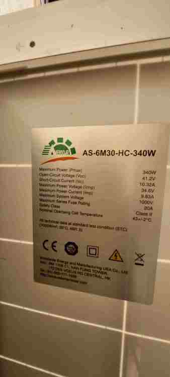

Pannello fotovoltaico da 48 volt 340 watt
Buongiorno e buon anno a tutti, ho appena comperato un pannello solare da un privato che ha dovuto rifare l'impianto, causa le grandinate dello scorso anno.
Il prezzo era allettante (credo) 100€, è un Amerisolar AS-6M30-HC- 340 W, sono stato poco attento all'acquisto e quando sono arrivato a casa ho constatato che in uscita mi ritrovo dai 40 ai 48 volt, devo caricare una batteria da 12 volt del camper, al piombo che ho scartato (per sostituirla con una agm), ma non del tutto esaurita.
Ora non so che regolatore comperare. Nella maggior parte dei casi vedo regolatori da 12/24 volt ma non che si spingano sino ai 48 volt.
Mi sapete dire cosa devo fare? Grazie mille.
P.S. i dati di targa
Pmax 340w    Voc 41,2v    Isc 10.32a    Vmp 34,6v    Imp 9,83a    Max system Voltage 1000v    Max Series Fuse Rating 20a     Safety class - class II
Nominal opertaing cell temperature 43+/-2       dimensione 1,6 metri X 1,0 metri
  • superelios changed the title to Pannello fotovoltaico da 48 volt 340 watt
Dumah Brazorf
Non confondere l'uscita (12/24V) per le batterie con l'ingresso che arriva dal pannello.
Simone Baldini
Cerca un "regolatore di carica" per pannelli da camper, di solito vendono il kit col pannello solare e l'inverter per avere la 220V, ma li trovi anche da soli.
3 ore fa, Dumah Brazorf ha scritto:
Non confondere l'uscita (12/24V) per le batterie con l'ingresso che arriva dal pannello.
Quindi se dal pannello mi arrivano 48 volt il regolatore in automatico mi porta a 12 o 24 volt a seconda del tipo di batteria?
2 ore fa, Simone Baldini ha scritto:
Cercavo un regolatore economico, magari MPPT, mi serve solo per illuminazione e caricare qualche device; se andasse bene il primo sarebbe ottimo.
del_user_308960
15 ore fa, superelios ha scritto:
Ma credo vada bene solo per la 24V
Nota: Per caricare una batteria 12V, la tensione di lavoro del pannello solare può essere compresa tra 17V e 24V, per una batteria da 24V, la tensione di lavoro del pannello solare può essere compresa tra 36V e 50V. E' nella descrizione del prodotto, mi puzza di PWM.
