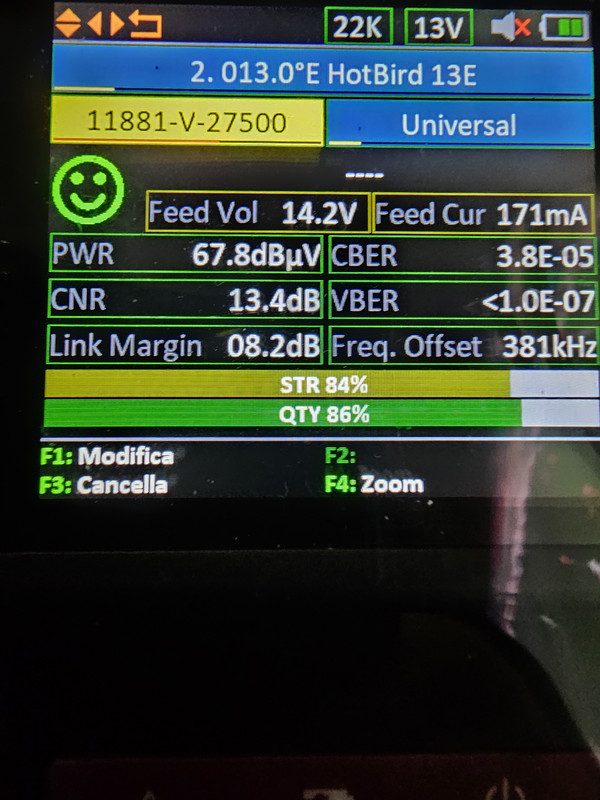

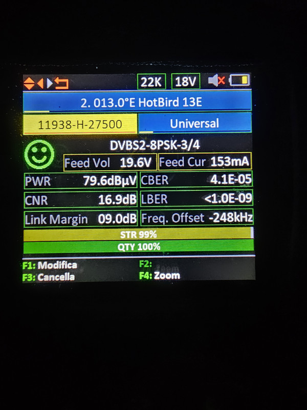

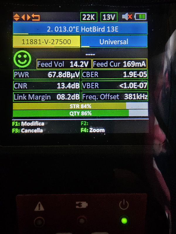

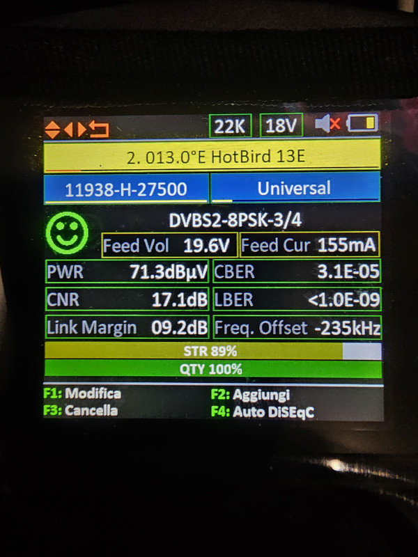

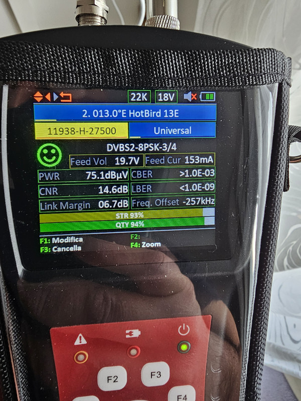

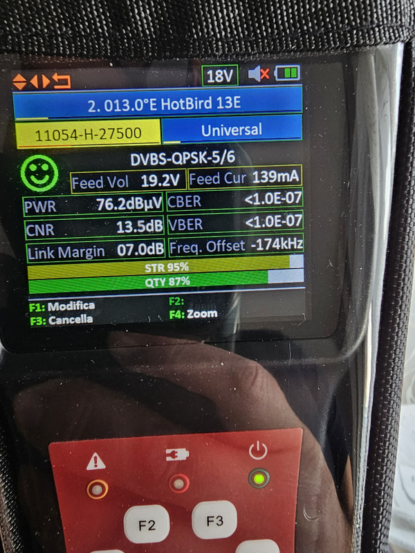

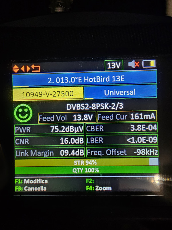

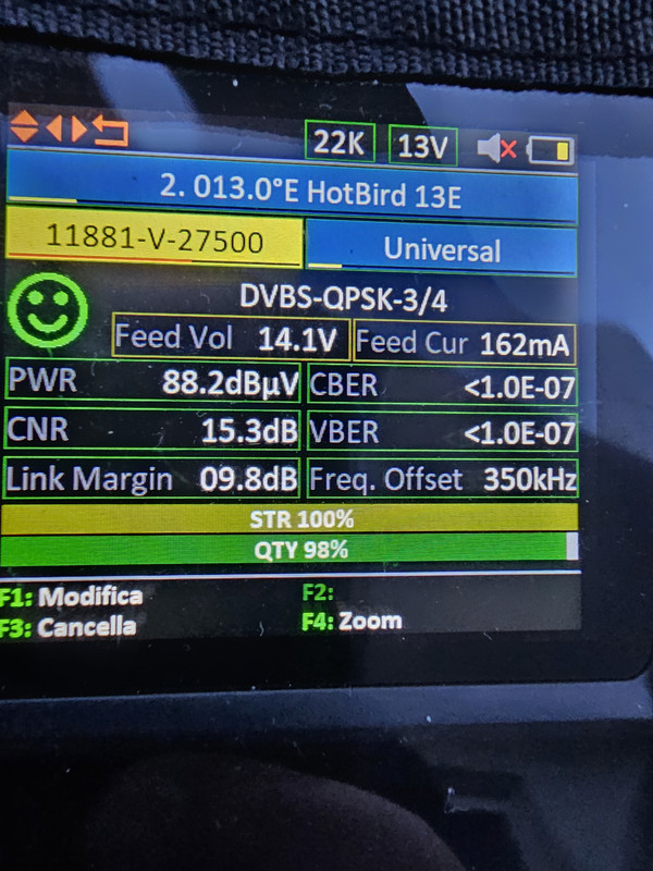

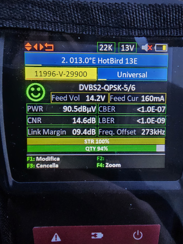

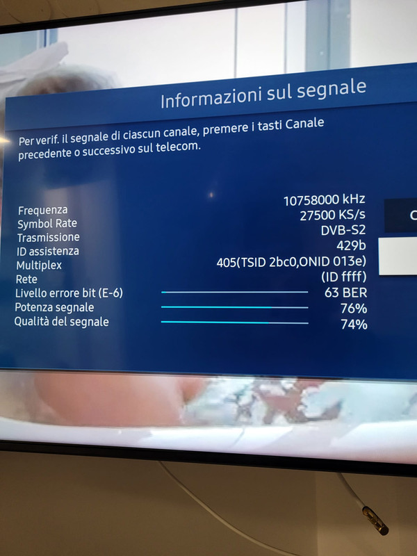

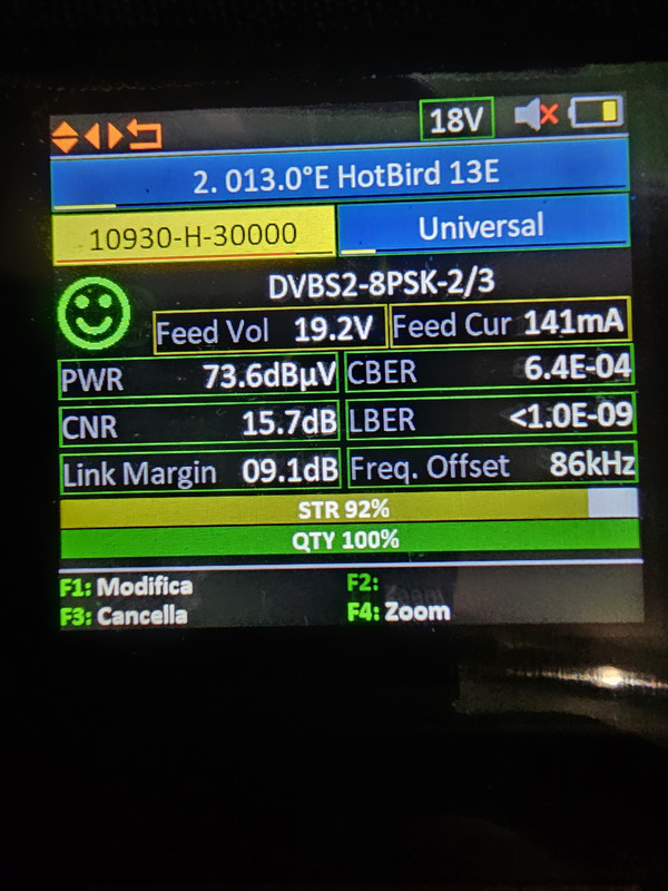

chigos Inserita: 13 gennaio 2024 Autore Segnala Inserita: 13 gennaio 2024 23 minuti fa, snipermosin ha scritto: Se già l'avevi scollegato l'amplificatore non c'entra. Comunque sia, non "fissarti" troppo con le valutazioni del decoder, o meglio, non prenderle come valore assoluto perchè se andiamo a leggere i valori sullo strumento, parlo del pre ber e post correzione del ber, non leggo numeri preoccupanti ma buoni, idem per il link margin di quasi 8 db, sarebbe il margine di errore accettabile che ti tiene in sicurezza in caso di abbassamento del segnale, cioè hai una coperta di 8 db.... E se vedi le 2 barre di segnale e qualità danno una percentuale abbastanza promettente, quelle dovrebbero essere il riassunto di tutti quei valori appena descritti.... Se ci fai caso non corrispondono con il "7" del decoder, chissà poi su che cosa si basa questo 7 ..... Quindi, finchè non hai perdite di segnale immotivate stai tranquillo e goditi i tuoi programmi. Grazie per le tue cortesi spiegazioni, allora in realtà non l' avevo scollegato ancora, quindi potrebbe essere stato anche quello, pensavo dipendesse anche dal tempo, ora però ti confermo che l ho scollegato, ieri con i bambini in casa ti lascio immaginare...
chigos Inserita: 13 gennaio 2024 Autore Segnala Inserita: 13 gennaio 2024 (modificato) 5 ore fa, chigos ha scritto: Grazie per le tue cortesi spiegazioni, allora in realtà non l' avevo scollegato ancora, quindi potrebbe essere stato anche quello, pensavo dipendesse anche dal tempo, ora però ti confermo che l ho scollegato, ieri con i bambini in casa ti lascio immaginare... Intanto ho staccato il cavo che era sul dcSS e messo su porta legacy, dove ho sky q ho questi valori dal misuratore di campo, come ti sembrano? Grazie https://i.postimg.cc/fRSfN1VX/20240113-223838.jpg https://i.postimg.cc/sDN4b3gs/20240113-223845.jpg https://postimg.cc/w1Hm5fcT https://postimg.cc/Mv1BQ2BF Modificato: 13 gennaio 2024 da chigos
snipermosin Inserita: 14 gennaio 2024 Segnala Inserita: 14 gennaio 2024 Sono valori buoni per come ti avevo già detto, e se non hai toccato la parabola quelli sono e quelli rimangono..... Vedo che hai fatto misure solo sul transponder verticale, se proprio vuoi assicurarti di un puntamento ottimale dovresti andare su un canale orizzontale e verificarne i valori.
chigos Inserita: 14 gennaio 2024 Autore Segnala Inserita: 14 gennaio 2024 (modificato) 2 ore fa, snipermosin ha scritto: Sono valori buoni per come ti avevo già detto, e se non hai toccato la parabola quelli sono e quelli rimangono..... Vedo che hai fatto misure solo sul transponder verticale, se proprio vuoi assicurarti di un puntamento ottimale dovresti andare su un canale orizzontale e verificarne i valori. Ok grazie mille, ecco due canali in orizzontale, come ti sembrano? https://i.postimg.cc/K8WF8pV6/20240114-134454.jpg https://i.postimg.cc/zvk8DzZ7/20240114-134508.jpg https://postimg.cc/bZ146gqg https://postimg.cc/ct6VXNJt Modificato: 14 gennaio 2024 da chigos
snipermosin Inserita: 14 gennaio 2024 Segnala Inserita: 14 gennaio 2024 Mi sembrano abbastanza buoni tranne per quel 11938 H che è un po' meno buono degli altri, vedo un c-ber alla -3 che non è proprio il massimo.... Ma nulla di preoccupante, sarebbe poco piu' di un bit errato ogni 1.000 bit ricevuti, e se questo valore dovesse aumentare quel transponder potrebbe perdersi o squadrettare
chigos Inserita: 14 gennaio 2024 Autore Segnala Inserita: 14 gennaio 2024 (modificato) 8 minuti fa, snipermosin ha scritto: Mi sembrano abbastanza buoni tranne per quel 11938 H che è un po' meno buono degli altri, vedo un c-ber alla -3 che non è proprio il massimo.... Ma nulla di preoccupante, sarebbe poco piu' di un bit errato ogni 1.000 bit ricevuti, e se questo valore dovesse aumentare quel transponder potrebbe perdersi o squadrettare Grazie ancora, Ha squadrettato oggi durante la partita Lazio Lecce su sky calcio, mi sono armato di Santa pazienza e Ho cercato di puntare meglio la parabola, ora ho questi valori direttamente sulla parabola su porta legacy , come ti sembrano? https://i.postimg.cc/d3G6g2tf/20240114-165326.jpg https://i.postimg.cc/bJ7L6C8b/20240114-165338.jpg https://i.postimg.cc/hjzp1WFc/20240114-165349.jpg Modificato: 14 gennaio 2024 da chigos
ALLUMY Inserita: 14 gennaio 2024 Segnala Inserita: 14 gennaio 2024 Io direi ottimi. E alle prese come sono messi?
snipermosin Inserita: 14 gennaio 2024 Segnala Inserita: 14 gennaio 2024 Certo che sono migliorati, anche gli orizzontali vedo. Ma allora non avevi fatto le prove di spostare con le dita la parabola all'inizio del post, pensavo che l'avevi fatto. Bene così comunque. Vedo che anche il livello è aumentato, non è che che hai rimesso l'amplificatore ?
chigos Inserita: 14 gennaio 2024 Autore Segnala Inserita: 14 gennaio 2024 26 minuti fa, ALLUMY ha scritto: Io direi ottimi. E alle prese come sono messi? 8 minuti fa, snipermosin ha scritto: Certo che sono migliorati, anche gli orizzontali vedo. Ma allora non avevi fatto le prove di spostare con le dita la parabola all'inizio del post, pensavo che l'avevi fatto. Bene così comunque. Vedo che anche il livello è aumentato, non è che che hai rimesso l'amplificatore ? Grazie di cuore per le vostre risposte, l'altro giorno avevo solo ruotato un po' lnb, oggi la parabola invece, dopo che mi ha squadrettato sky calcio, no non ho rimesso l'amplificatore vi aggiungo un altro transponder, quindi ora posso lasciare tutto così? Solo skq q rimane solo 7 boh
ALLUMY Inserita: 14 gennaio 2024 Segnala Inserita: 14 gennaio 2024 2 minuti fa, chigos ha scritto: posso lasciare tutto così? ma direi di sì. L'ultima misura l'hai fatta a una presa, giusto?
chigos Inserita: 14 gennaio 2024 Autore Segnala Inserita: 14 gennaio 2024 12 minuti fa, ALLUMY ha scritto: ma direi di sì. L'ultima misura l'hai fatta a una presa, giusto? Esatto la presa vicino diciamo alla parabola
snipermosin Inserita: 14 gennaio 2024 Segnala Inserita: 14 gennaio 2024 Lascia come si trova, va bene così.
chigos Inserita: 14 gennaio 2024 Autore Segnala Inserita: 14 gennaio 2024 27 minuti fa, snipermosin ha scritto: Lascia come si trova, va bene così. 48 minuti fa, ALLUMY ha scritto: ma direi di sì. L'ultima misura l'hai fatta a una presa, giusto? Ok sarà fatto, ho solo impennato un po' la parabola, non capisco perché sky q continua a darmi 7 forse alla presa arriva meno potenza, comunque lascio tutto così... Vi ringrazio tantissimo, gentilissimi davvero...
snipermosin Inserita: 14 gennaio 2024 Segnala Inserita: 14 gennaio 2024 45 minuti fa, chigos ha scritto: non capisco perché sky q continua a darmi 7 forse alla presa arriva meno potenza Te l'ho spiegato. Quella valutazione chissà a che cosa si riferisce. La "potenza" (o piu' correttamente il livello di segnale) alla presa, è piu' che sufficiente da quello che leggo dallo strumento, ricordi i valori minimo e massimo stabiliti dalle normative? Stai sul massimo... Semmai è la qualità quella che determina la sicurezza della ricezione, o meglio è quella che conta di piu' rispetto al livello. Ripeto.... connessioni, qualità cavo, maltrattamento o schiacciamento cavo, etc... sono quelle cose che potrebbero far crollare la qualità alla presa rispetto a quello che ti ritrovi sotto l'LNB, quindi se ti assicuri dell'integrità di questi particolari sei in regola. Un'ultima cosa. Tutte le uscite dell'LNB hanno medesimi valori, quindi se le misure sulle uscite legacy sono corrette da quello che vedo, pure quella lo è.
chigos Inserita: 14 gennaio 2024 Autore Segnala Inserita: 14 gennaio 2024 22 minuti fa, snipermosin ha scritto: Te l'ho spiegato. Quella valutazione chissà a che cosa si riferisce. La "potenza" (o piu' correttamente il livello di segnale) alla presa, è piu' che sufficiente da quello che leggo dallo strumento, ricordi i valori minimo e massimo stabiliti dalle normative? Stai sul massimo... Semmai è la qualità quella che determina la sicurezza della ricezione, o meglio è quella che conta di piu' rispetto al livello. Ripeto.... connessioni, qualità cavo, maltrattamento o schiacciamento cavo, etc... sono quelle cose che potrebbero far crollare la qualità alla presa rispetto a quello che ti ritrovi sotto l'LNB, quindi se ti assicuri dell'integrità di questi particolari sei in regola. Un'ultima cosa. Tutte le uscite dell'LNB hanno medesimi valori, quindi se le misure sulle uscite legacy sono corrette da quello che vedo, pure quella lo è. Ok ok grazie, questi erano i valori alla presa dello sky q su porta legacy prima del puntamento modificato
chigos Inserita: 14 gennaio 2024 Autore Segnala Inserita: 14 gennaio 2024 3 ore fa, snipermosin ha scritto: Te l'ho spiegato. Quella valutazione chissà a che cosa si riferisce. La "potenza" (o piu' correttamente il livello di segnale) alla presa, è piu' che sufficiente da quello che leggo dallo strumento, ricordi i valori minimo e massimo stabiliti dalle normative? Stai sul massimo... Semmai è la qualità quella che determina la sicurezza della ricezione, o meglio è quella che conta di piu' rispetto al livello. Ripeto.... connessioni, qualità cavo, maltrattamento o schiacciamento cavo, etc... sono quelle cose che potrebbero far crollare la qualità alla presa rispetto a quello che ti ritrovi sotto l'LNB, quindi se ti assicuri dell'integrità di questi particolari sei in regola. Un'ultima cosa. Tutte le uscite dell'LNB hanno medesimi valori, quindi se le misure sulle uscite legacy sono corrette da quello che vedo, pure quella lo è. Ti aggiorno i valori della presa dello sky q in legacy però dopo il nuovo puntamento https://i.postimg.cc/MGKg23QQ/20240114-224530.jpg https://i.postimg.cc/bJZMdGLY/20240114-224555.jpg https://i.postimg.cc/yd2GRVrm/20240114-224608.jpg https://i.postimg.cc/J7DVzFd3/20240114-224615.jpg
snipermosin Inserita: 15 gennaio 2024 Segnala Inserita: 15 gennaio 2024 Ottimo. Lascia tutto come si trova.
chigos Inserita: 15 gennaio 2024 Autore Segnala Inserita: 15 gennaio 2024 5 minuti fa, snipermosin ha scritto: Ottimo. Lascia tutto come si trova. grazie di cuore per la tua pazienza e a pensare che chi mi ha cambiato lnb non aveva ricontrollato nulla, ha visto che si vedeva sky, e apposto!!!! ok, comunque ultima domanda volevo metterci il tv sat sulla tv samsung, visto che è dcss funzionerebbe? se si cosa deve metterci per sdoppiare l'uscita? dalla presa? cioè per mettere un cavo sullo sky q e uno sul tv sat? grazie
snipermosin Inserita: 15 gennaio 2024 Segnala Inserita: 15 gennaio 2024 3 ore fa, chigos ha scritto: chi mi ha cambiato lnb non aveva ricontrollato nulla, ha visto che si vedeva sky, e apposto!!!! Complimenti. Un tipo "puntiglioso"......... 3 ore fa, chigos ha scritto: volevo metterci il tv sat sulla tv samsung, visto che è dcss funzionerebbe? se si cosa deve metterci per sdoppiare l'uscita? dalla presa? cioè per mettere un cavo sullo sky q e uno sul tv sat? Funziona ma non è necessario impostare il Samsung su dcss, basta anche impostarlo in modalità SCR su una delle 4 porte disponibili e il dcss lo lasci solo sul decoder sky. Per sdoppiare il cavo ti occorre semplicemente un partitore a 2 uscite, a larga banda ovviamente non i vecchi PP... della Fracarro a cubetto per intenderci.
chigos Inserita: 15 gennaio 2024 Autore Segnala Inserita: 15 gennaio 2024 1 ora fa, snipermosin ha scritto: Complimenti. Un tipo "puntiglioso"......... Funziona ma non è necessario impostare il Samsung su dcss, basta anche impostarlo in modalità SCR su una delle 4 porte disponibili e il dcss lo lasci solo sul decoder sky. Per sdoppiare il cavo ti occorre semplicemente un partitore a 2 uscite, a larga banda ovviamente non i vecchi PP... della Fracarro a cubetto per intenderci. Ok grazie mille, sapresti consigliarmi uno?
chigos Inserita: 15 gennaio 2024 Autore Segnala Inserita: 15 gennaio 2024 4 ore fa, snipermosin ha scritto: Complimenti. Un tipo "puntiglioso"......... Funziona ma non è necessario impostare il Samsung su dcss, basta anche impostarlo in modalità SCR su una delle 4 porte disponibili e il dcss lo lasci solo sul decoder sky. Per sdoppiare il cavo ti occorre semplicemente un partitore a 2 uscite, a larga banda ovviamente non i vecchi PP... della Fracarro a cubetto per intenderci. Ok grazie mille, sapresti consigliarmi uno? Ho provato a mettere il cavo sat su una tv samsung, ma mi escono un po' di errori bit su alcune frequenze, poi sullo strumento ho visto questa funzione in allegato ma non so cosa sia https://i.postimg.cc/NMfq2dhT/IMG-20240115-WA0002.jpg https://i.postimg.cc/cH9qRfZz/IMG-20240115-WA0003.jpg https://i.postimg.cc/WzhBXt11/IMG-20240115-WA0004.jpg https://i.postimg.cc/8CbgCqYN/IMG-20240115-WA0005.jpg
chigos Inserita: 15 gennaio 2024 Autore Segnala Inserita: 15 gennaio 2024 (modificato) 4 ore fa, snipermosin ha scritto: Complimenti. Un tipo "puntiglioso"......... Funziona ma non è necessario impostare il Samsung su dcss, basta anche impostarlo in modalità SCR su una delle 4 porte disponibili e il dcss lo lasci solo sul decoder sky. Per sdoppiare il cavo ti occorre semplicemente un partitore a 2 uscite, a larga banda ovviamente non i vecchi PP... della Fracarro a cubetto per intenderci. Ok grazie mille, sapresti consigliarmi uno? Ho provato a mettere il cavo sat su una tv samsung, ma mi escono un po' di errori bit su alcune frequenze, poi sullo strumento ho visto questa funzione in allegato ma non so cosa sia Altra domanda sulla frequenza 11785 ho il margine sui 4.5 db come mai? Ma qualità 100% Modificato: 15 gennaio 2024 da chigos
chigos Inserita: 16 gennaio 2024 Autore Segnala Inserita: 16 gennaio 2024 Il 15/1/2024 alle 19:39 , snipermosin ha scritto: Complimenti. Un tipo "puntiglioso"......... Funziona ma non è necessario impostare il Samsung su dcss, basta anche impostarlo in modalità SCR su una delle 4 porte disponibili e il dcss lo lasci solo sul decoder sky. Per sdoppiare il cavo ti occorre semplicemente un partitore a 2 uscite, a larga banda ovviamente non i vecchi PP... della Fracarro a cubetto per intenderci. Ok grazie mille, sapresti consigliarmi uno? Ho provato a mettere il cavo sat su una tv samsung, ma mi escono un po' di errori bit su alcune frequenze, poi sullo strumento ho visto questa funzione in allegato ma non so cosa sia Altra domanda sulla frequenza 11785 ho il margine sui 4.5 db come mai? Ma qualità 100% Nessuno ragazzi? Grazie e scusate
snipermosin Inserita: 16 gennaio 2024 Segnala Inserita: 16 gennaio 2024 2 ore fa, chigos ha scritto: Altra domanda sulla frequenza 11785 ho il margine sui 4.5 db come mai? Ma qualità 100% Probabilmente è per quel c-ber alla meno 7 che fa calare leggermente il margine, ma nulla di grave. Il samsung probabilmente ti conteggia gli errori bit secondo il progetto del software il quale fa dei calcoli su alcuni parametri, di solito quando quella barra aumenta a diventare rossa con molti errori si perde o si blocca l'immagine. Ma con quei valori l'immagine è visibile? Piuttosto vedo sullo strumento un transponder non agganciato, l'ultima barra a destra, frequenza 10.834 V. Probabile puntamento da affinare su quella pozione di banda. Se metti lo strumento in modalità spettro satellite dovresti vedere tutti i panettoni e in genere dovrebbero essere piu' o meno della stessa intensità dal primo all'ultimo quando la parabola è perfettamente centrata, Un po' come avviene sul terrestre, se punti l'antenna tenendo conto solo dì un multiplex senza vedere tutti gli altri puo' capitare di ritrovartene molti azzoppati. Sulla parabola accade uguale con la differenza che gli affinamenti sono millimetrici. Aggiungo. In fase di puntamento, quando la parabola ha i bulloni lenti, e dopo la santa pazienza di aver trovato la quadra sul puntamento, occorre prestare attenzione al serraggio dei bulloni alternando prima un e poi l'opposto, ad incrocio o a X per capirci, tipo come fanno i meccanici quando serrano i bulloni di una testata, se stringessero a morte solo un bullone alla volta la testata tenderebbe a schiacciarsi solo da un lato. E contemporaneamente si tengono gli occhi incollati allo strumento per verificare che stringendo non si abbassino i valori a causa dello spostamento della parabola o una manovra errata di serraggio.
chigos Inserita: 16 gennaio 2024 Autore Segnala Inserita: 16 gennaio 2024 43 minuti fa, snipermosin ha scritto: Probabilmente è per quel c-ber alla meno 7 che fa calare leggermente il margine, ma nulla di grave. Il samsung probabilmente ti conteggia gli errori bit secondo il progetto del software il quale fa dei calcoli su alcuni parametri, di solito quando quella barra aumenta a diventare rossa con molti errori si perde o si blocca l'immagine. Ma con quei valori l'immagine è visibile? Piuttosto vedo sullo strumento un transponder non agganciato, l'ultima barra a destra, frequenza 10.834 V. Probabile puntamento da affinare su quella pozione di banda. Se metti lo strumento in modalità spettro satellite dovresti vedere tutti i panettoni e in genere dovrebbero essere piu' o meno della stessa intensità dal primo all'ultimo quando la parabola è perfettamente centrata, Un po' come avviene sul terrestre, se punti l'antenna tenendo conto solo dì un multiplex senza vedere tutti gli altri puo' capitare di ritrovartene molti azzoppati. Sulla parabola accade uguale con la differenza che gli affinamenti sono millimetrici. Aggiungo. In fase di puntamento, quando la parabola ha i bulloni lenti, e dopo la santa pazienza di aver trovato la quadra sul puntamento, occorre prestare attenzione al serraggio dei bulloni alternando prima un e poi l'opposto, ad incrocio o a X per capirci, tipo come fanno i meccanici quando serrano i bulloni di una testata, se stringessero a morte solo un bullone alla volta la testata tenderebbe a schiacciarsi solo da un lato. E contemporaneamente si tengono gli occhi incollati allo strumento per verificare che stringendo non si abbassino i valori a causa dello spostamento della parabola o una manovra errata di serraggio. Grazie di cuore per le tue spiegazioni, ma per capire qual'è il cber miglior come posso fare? A volte esce 3.1e-05 a volte <1.0e-07, tra questi due ad esempio qual'e' il migliore?
