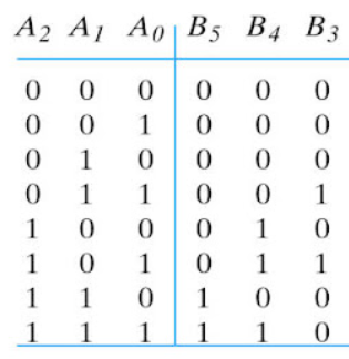

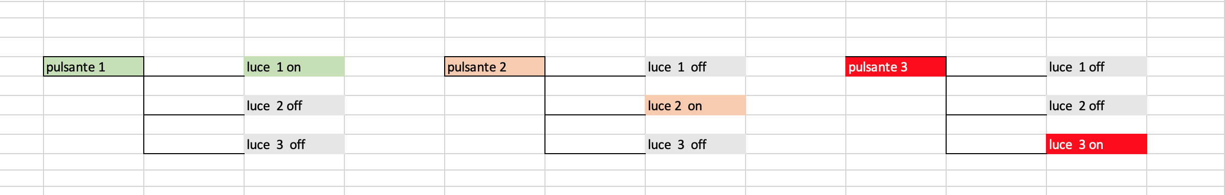

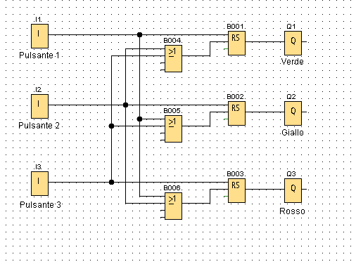

Yuppi Inserito: 11 gennaio 2024 Segnala Inserito: 11 gennaio 2024 ciao a tutti sono Yuppi e mi sono appena iscritto vorrei realizzare un automazione e mi é stato detto che potrei realizzarla con un modulo logo questo é quello che avrei in mente vorrei che tramite 3 pulsanti comandare 3 luci segnaletiche , in modo che premendo il pulsante 1 si accende la luce verde premendo il pulsante 2 si spegne il verde e si accende l'arancione e premendo il pulsante 3 si spegne l’arancione e si accende il rosso qualcuno saprebbe come realizzare un codice che possa fare questo ? ringrazio per l'aiuto e saluto tutti Yuppi
acquaman Inserita: 11 gennaio 2024 Segnala Inserita: 11 gennaio 2024 Mi sembra un esercizio scolastico, prova a buttare giù qualche idea, che la vediamo insieme.
Yuppi Inserita: 11 gennaio 2024 Autore Segnala Inserita: 11 gennaio 2024 Ciao Alberto grazie per la tua risposta Lo farei molto volentieri se avessi una base su cui lavorare , ma purtroppo come programma conosco solo Visual Basic di excel e PLC per mé é del tutto nuovo e non lo conosco, se per favore mi buttate giù un paio di righe di codice posso provare a vedere se riesco a capirci qualche cosa Saluti Yuppi
Livio Orsini Inserita: 11 gennaio 2024 Segnala Inserita: 11 gennaio 2024 (modificato) 23 minuti fa, Yuppi ha scritto: Lo farei molto volentieri se avessi una base su cui lavorare , ma purtroppo come programma conosco solo Visual Basic di excel Però puoi comunque scrivere un flow chart, il problema è abbastanza semplice e limitato. Poi se non conosci niente di PLC dovrest, prima di metterti aprogrammare, studiarti il manuale del LOGO, altrimenti anche se qualcuno ti scrive la dieci righe di codice necesaruie a risolvere il problema, capiresti nulla. Modificato: 11 gennaio 2024 da Livio Orsini
acquaman Inserita: 11 gennaio 2024 Segnala Inserita: 11 gennaio 2024 Se non hai nessuna base di plc è inutile che ti scriva qualcosa, non capiresti nulla. L'esercizio e davvero banale, come dice Livio comincia a scrivere un flow chart generale poi lo tradurremo in linguaggio. Mi sembra strano che ti abbiano dato un esercizio per un plc specifico senza averlo spiegato.
Yuppi Inserita: 11 gennaio 2024 Autore Segnala Inserita: 11 gennaio 2024 scusate la mia ignoranza ma intendete qualcosa del genere ?
Livio Orsini Inserita: 12 gennaio 2024 Segnala Inserita: 12 gennaio 2024 Non proprio; Non sai nemmeno cos'è un diagramma di flusso? Allora sei proprio un infinitesimo sopra lo zero in quanto a conoscenze di programmazione! Come fai a programmare in VB?
acquaman Inserita: 12 gennaio 2024 Segnala Inserita: 12 gennaio 2024 Non è un diagramma di flusso ma è vicino alla scrittura del software e la logica è corretta. Sostituisci le caselle colorata con le istruzioni giuste ed hai il programma il ladder fatto.
acquaman Inserita: 12 gennaio 2024 Segnala Inserita: 12 gennaio 2024 (modificato) @Mircoron l'aiuto non era dargli il codice da copiare, l'aiuto era farlo arrivare a scrivere il codice con la sua testa. Modificato: 12 gennaio 2024 da acquaman
Mircoron Inserita: 12 gennaio 2024 Segnala Inserita: 12 gennaio 2024 @acquaman si va bene però diamogli qualcosa da studiare e capire, anche io quando devo imparare qualcosa di nuovo parto da qualcosa di già fatto, alcuni esempi. Ho messo un diagramma senza nessuna spiegazione, sta a lui capire come funziona e una volta che l'ha capito non se lo scorda.
Yuppi Inserita: 12 gennaio 2024 Autore Segnala Inserita: 12 gennaio 2024 vi ingrazio molto ,comunque come dice microron anche con VBA di excel ero partito da 0 e grazie ai forum ora riesco a scrivere diversi codici da solo , é che alle volte serve davvero uno spunto per cominciare . ora mi prendo una pausa per cercare di capire i vari simboli e come funziona grazie a presto
Livio Orsini Inserita: 12 gennaio 2024 Segnala Inserita: 12 gennaio 2024 (modificato) 26 minuti fa, Yuppi ha scritto: anche con VBA di excel ero partito da 0 e grazie ai forum ora riesco a scrivere diversi codici da solo , Ma se non studi ed impari le basi fondamentali di programmazione, i tuoi programmi saranno smepre un po' di istruzioni accroccate alla belle e meglio con pezze e rammndi per cercare di far funzionare il programma. 44 minuti fa, Mircoron ha scritto: Ho messo un diagramma senza nessuna spiegazione, sta a lui capire come funziona e una volta che l'ha capito non se lo scorda. Io son contrario a dare le soluzioni pronte, specialmente per programmini così semplici, a chi sta imparando. Se la persona ci arriva da solo, magari con aiuto e correzioni da parte dei più esperti, avrà imparato qualche cosa. Con la soluzione bella e pronta, anche se arriva a capirla, gli rimane poco. Modificato: 12 gennaio 2024 da Livio Orsini
Andrea Davide Ventura Inserita: 27 febbraio 2024 Segnala Inserita: 27 febbraio 2024 Ciao @Yuppi come va? Sei riuscito nel tuo progettino? se hai voglia di una base da cui partire, su cosi pochi inputi ed output ti consiglio creare una tabella di verità con tre variabili fisse d'ingresso e tre condizionali d'uscita. Prova anche su Excel, attribuendo 1 e 0 agli stati . ESEMPIO Se riesci a farla e ti va di condividerla è il primo step.
gb13301 Inserita: 4 aprile 2024 Segnala Inserita: 4 aprile 2024 (modificato) Il 11/1/2024 alle 13:03 , Yuppi ha scritto: ciao a tutti sono Yuppi e mi sono appena iscritto vorrei realizzare un automazione e mi é stato detto che potrei realizzarla con un modulo logo questo é quello che avrei in mente vorrei che tramite 3 pulsanti comandare 3 luci segnaletiche , in modo che premendo il pulsante 1 si accende la luce verde premendo il pulsante 2 si spegne il verde e si accende l'arancione e premendo il pulsante 3 si spegne l’arancione e si accende il rosso qualcuno saprebbe come realizzare un codice che possa fare questo ? ringrazio per l'aiuto e saluto tutti Yuppi Ciao Yuppi, siamo sulla stessa barca.... Io arrivo da tuttaltro settore, metalmeccanica, per cui si so a cosa serve un PLC ma onestamente a forza di provare e smadonnare e chidere consigli ai "guro" delle "istruzioni" ho concluso il mio progettino. Adesso ho acquistato un nuovo Logo 8 che spero mi arrivi a breve per "giocarci" un po. Se hai bisogno e sono scrivimi che ho un amico che è del settore (non prog Logo ma S7) ed eventualmente mi puo dare delle dritte!! Ciaoooo Modificato: 4 aprile 2024 da gb13301
