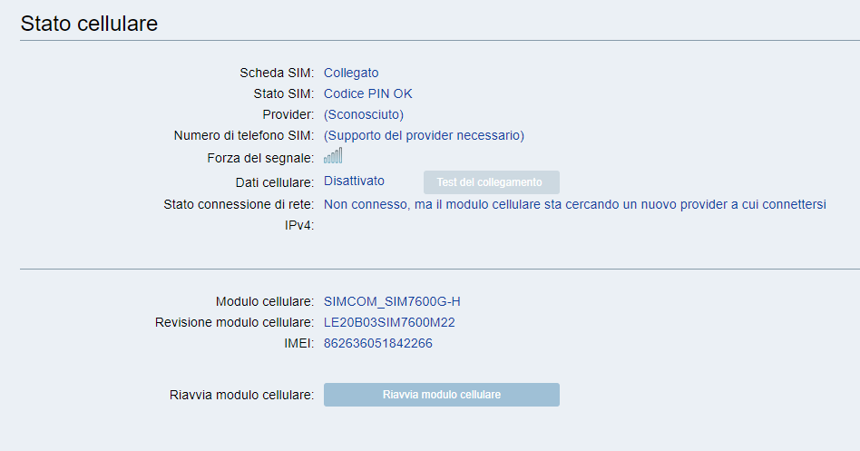

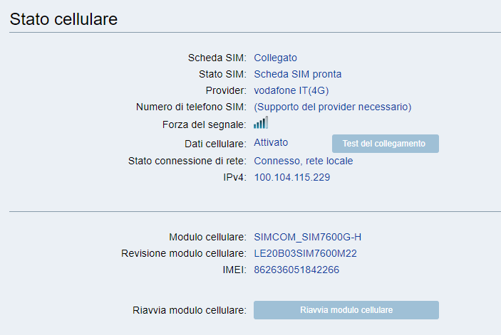

Andrea Davide Ventura Inserito: 23 gennaio Segnala Share Inserito: 23 gennaio Buon Pomeriggio, mi trovo alle prese con un CIM Logo! al cui interno ho installato una scheda "cellulare" SIM7600G-H che si appoggia d una scheda SIM Vodafone. Ho dei problemi a rilevare la rete di telefonia. Avete riscontato problemi anche voi? Cosa potete suggerimi? Premetto che la Sim è attiva e funzionante. Grazie della vostra condivisione. Link al commento Condividi su altri siti More sharing options...
max.bocca Inserita: 23 gennaio Segnala Share Inserita: 23 gennaio Parli del 6ED1055-5MC08-0BA1 o altre versioni? Link al commento Condividi su altri siti More sharing options...
Andrea Davide Ventura Inserita: 23 gennaio Autore Segnala Share Inserita: 23 gennaio Si Link al commento Condividi su altri siti More sharing options...
Andrea Davide Ventura Inserita: 27 febbraio Autore Segnala Share Inserita: 27 febbraio Problema risolto. Il connettore SMA>MHF/U.FL non faceva un buon contatto. Sostituito quello, il segnale ha funzionato benissimo. Link al commento Condividi su altri siti More sharing options...
Livio Orsini Inserita: 27 febbraio Segnala Share Inserita: 27 febbraio 19 minuti fa, Andrea Davide Ventura ha scritto: Problema risolto. ottimo e bene anche per aver condiviso la soluzione del problema. Link al commento Condividi su altri siti More sharing options...
