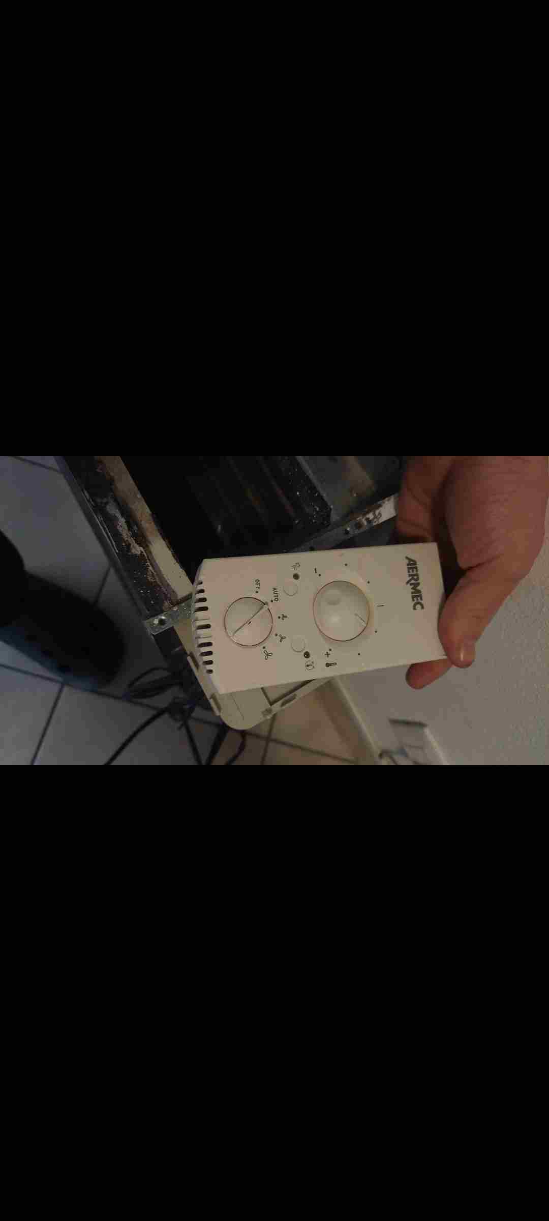

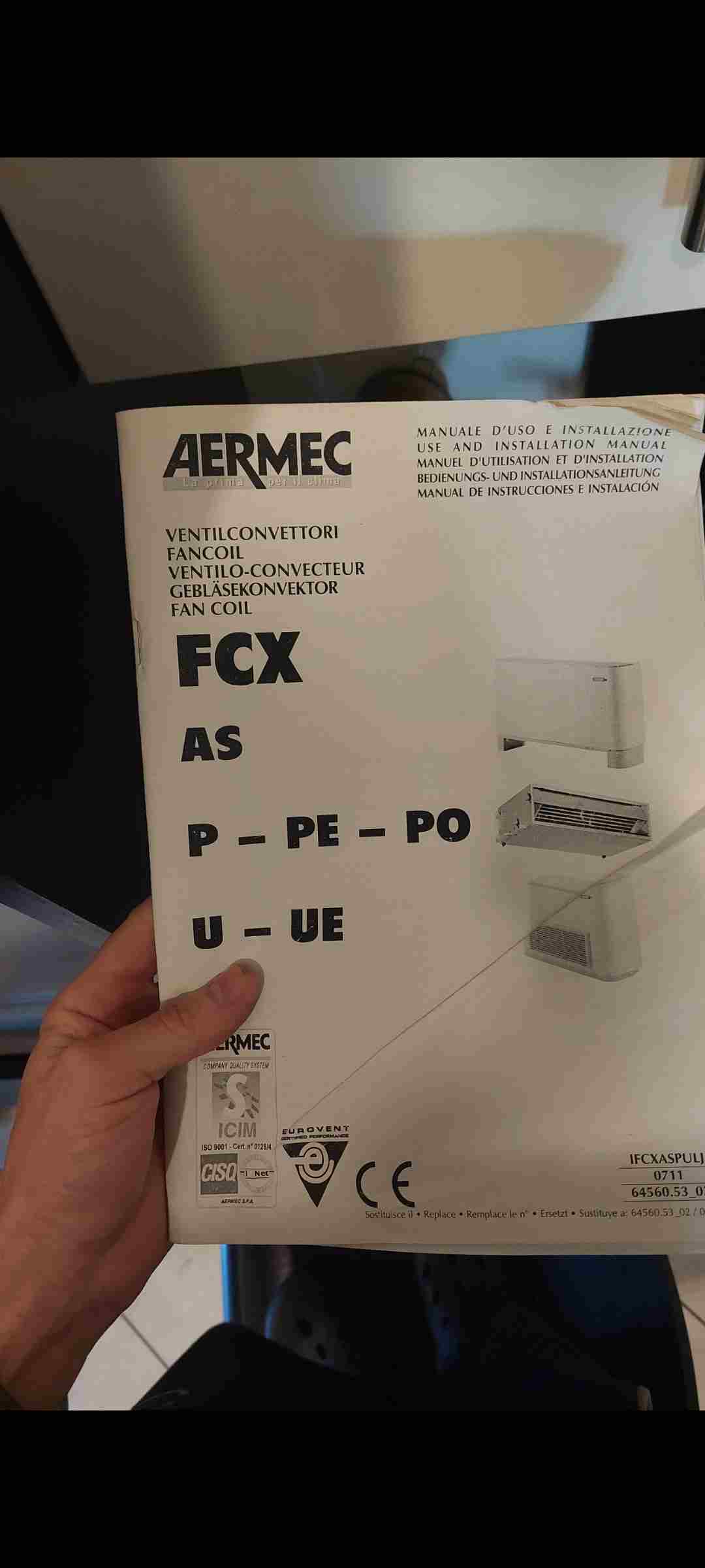

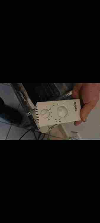

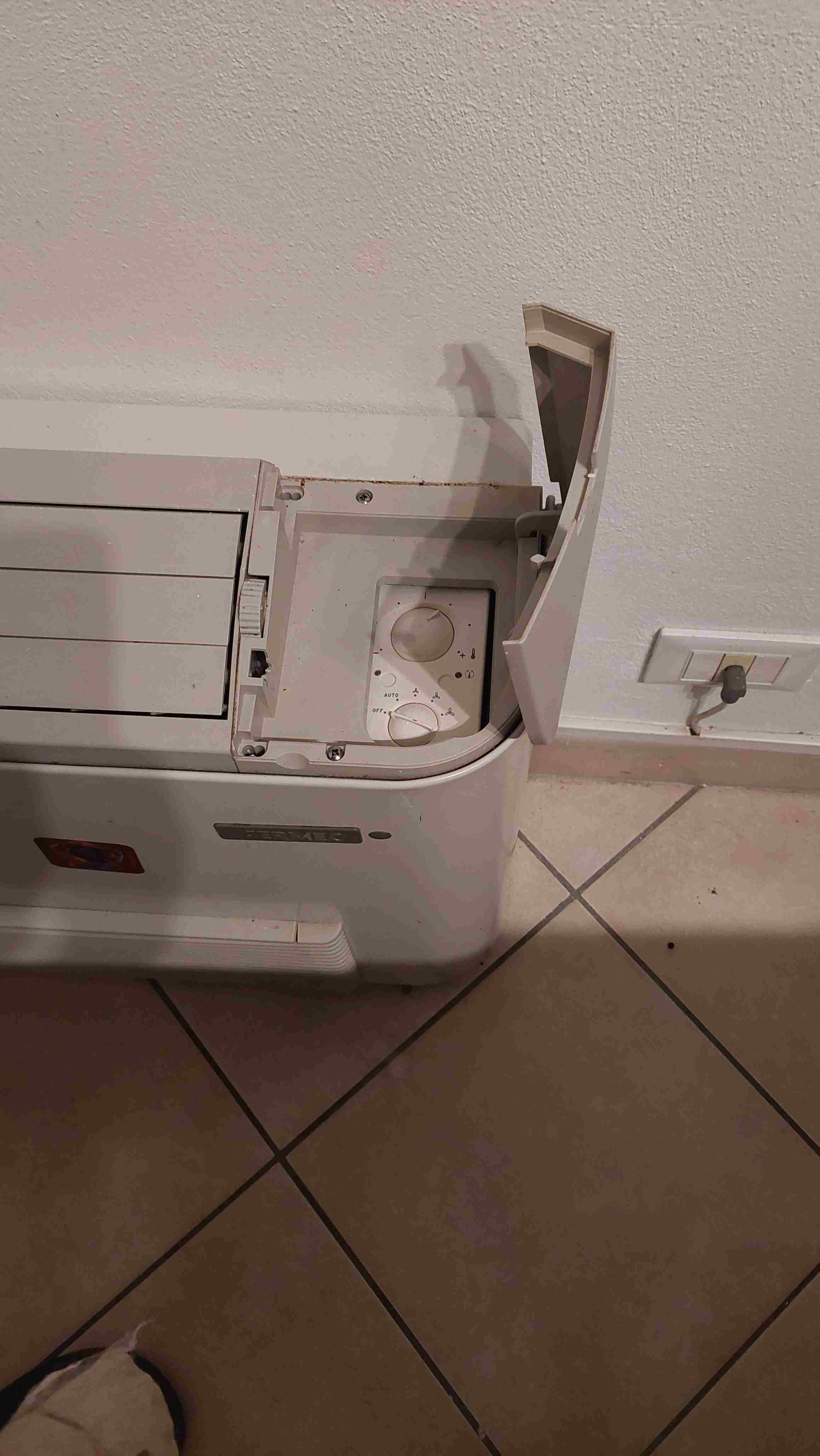

Matte.gre Inserito: 25 gennaio 2024 Segnala Inserito: 25 gennaio 2024 Ciao a tutti , ho un problema con un termoconvettore aermec: quando dovrebbe partire lampeggia la spia rossa e anche quella arancione e si sente come un ticchettio. Ovviamente il termoconvettore non parte. Quando invece chiudo le alette, situazione in cui si dovrebbe fermare, le spiego tornano normali. Cosa potrebbe essere? Il termostato, una sonda?
irudoid Inserita: 25 gennaio 2024 Segnala Inserita: 25 gennaio 2024 Hai controllato la temperatura di mandata del ventilò? Controlla anche il condensatore della ventola lo trovi nelle immediatamente vicinanze.
click0 Inserita: 25 gennaio 2024 Segnala Inserita: 25 gennaio 2024 pannello comandi guasto se hai dimestichezza di elettronica si può tentare la riparazione sostituendo la caduta capacitiva della scheda
Matte.gre Inserita: 25 gennaio 2024 Autore Segnala Inserita: 25 gennaio 2024 Ciao, ho provato a sostituire il termostato con un altro che funziona ed è ok. Poi ho provato a montare le due sonde, quella temperatura ambiente e quella interna di quello difettoso sul termostato buono e funziona. Quindi a questo punto direi che il problema è il termostato. L'unica cosa che ho notato che quando è in funzione e anche facendo girare il motorino a mano, si sente dei leggeri rumori all'interno, ma poco e un po lo fa anche su un altro termoconvettore. Secondo voi è normale? Non c'entra col problema al termostato? Grazie
