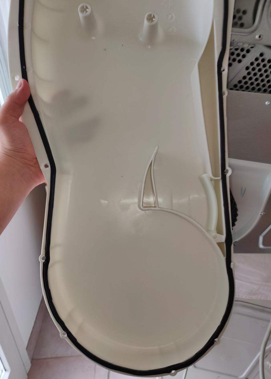

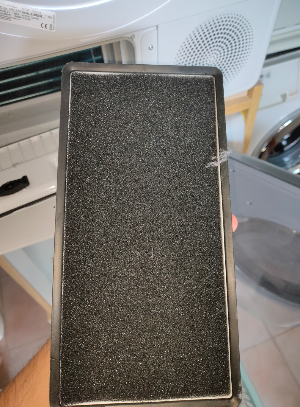

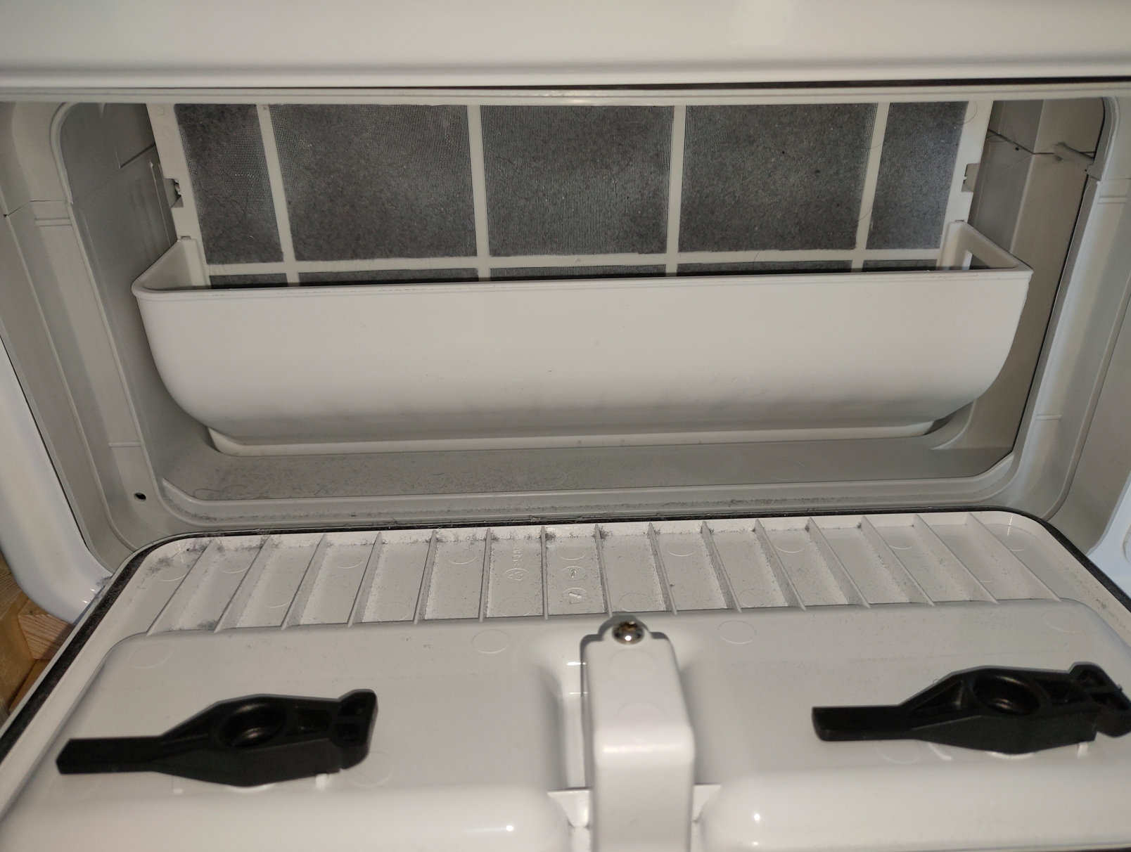

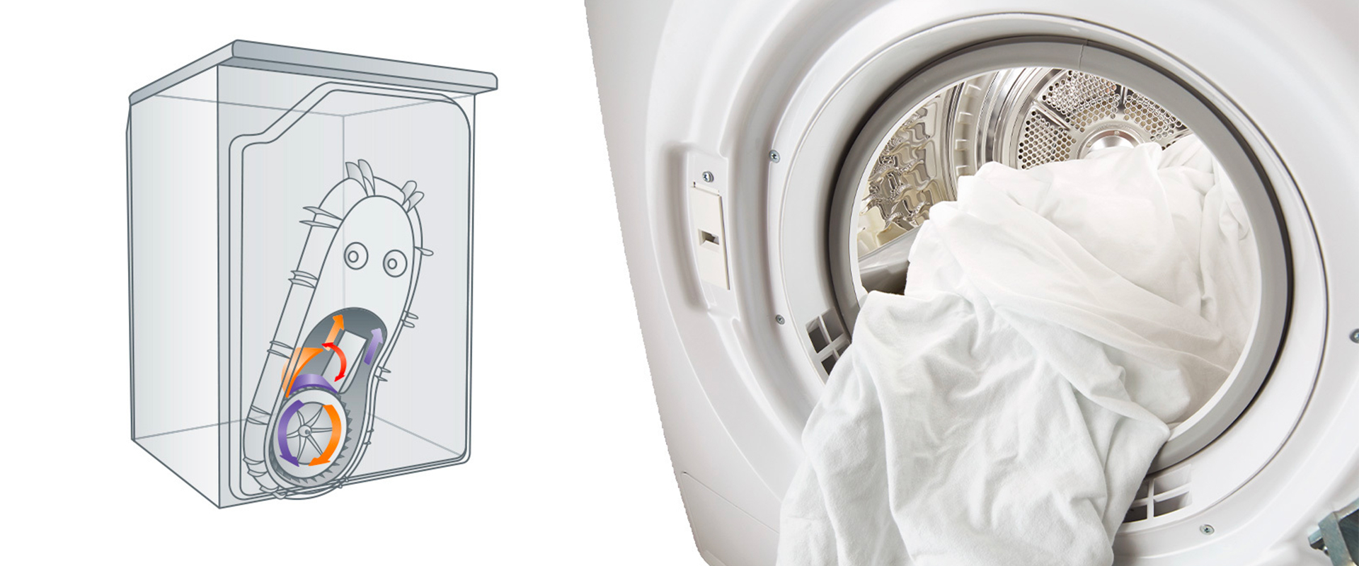

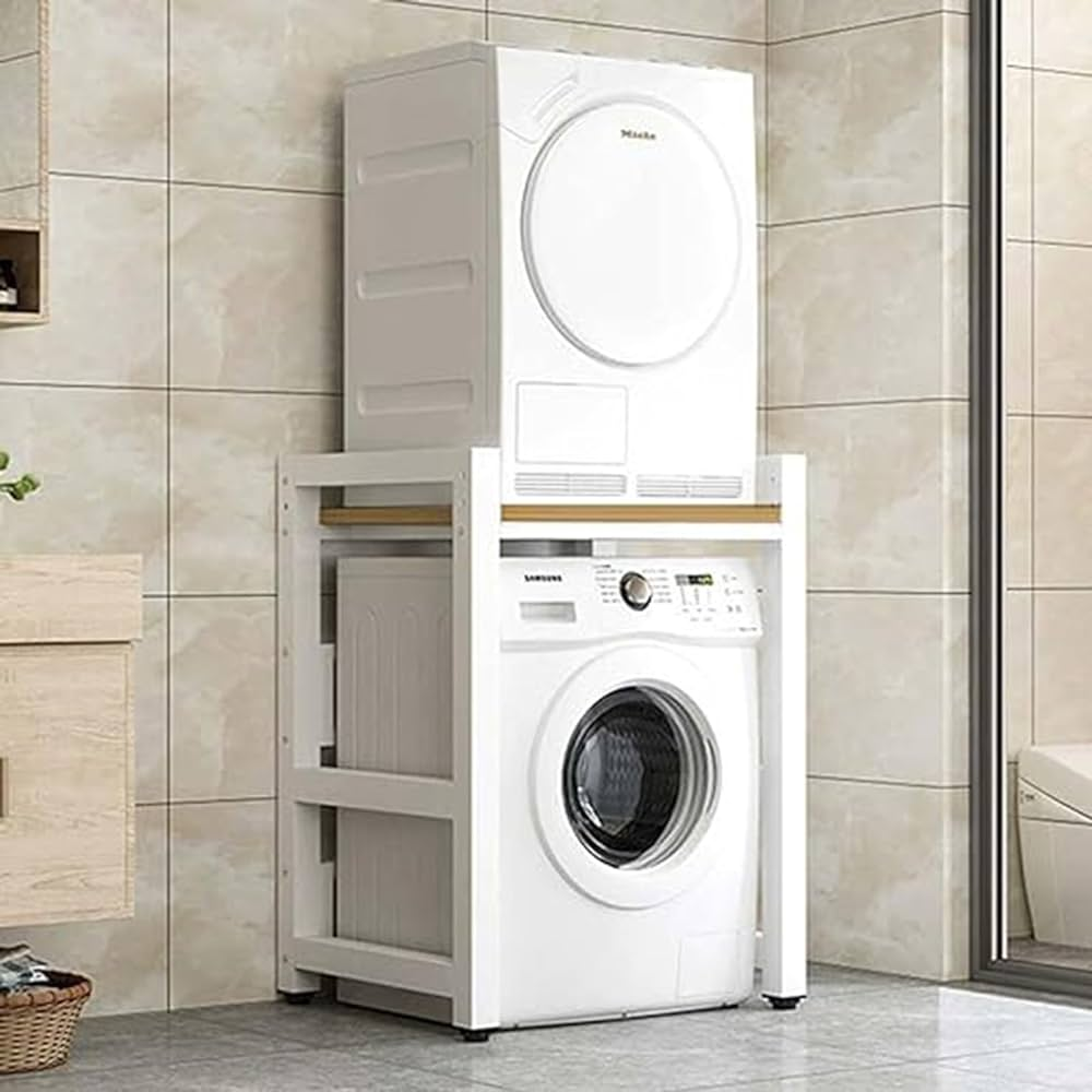

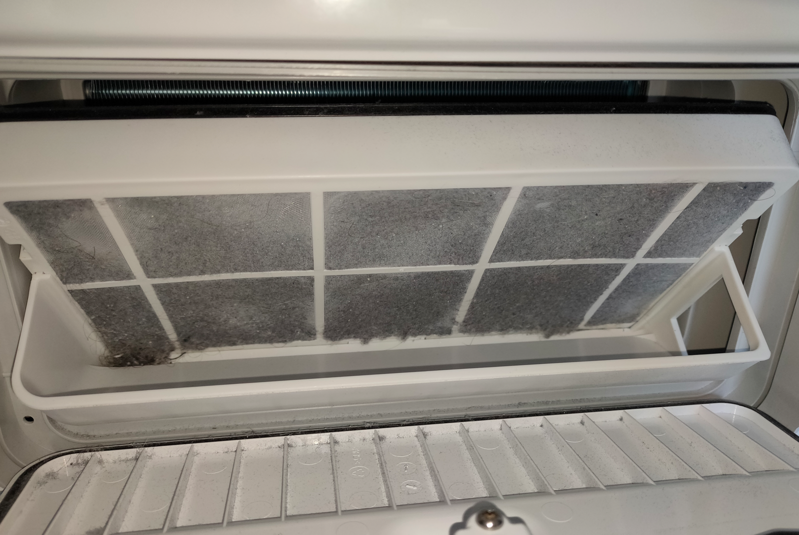

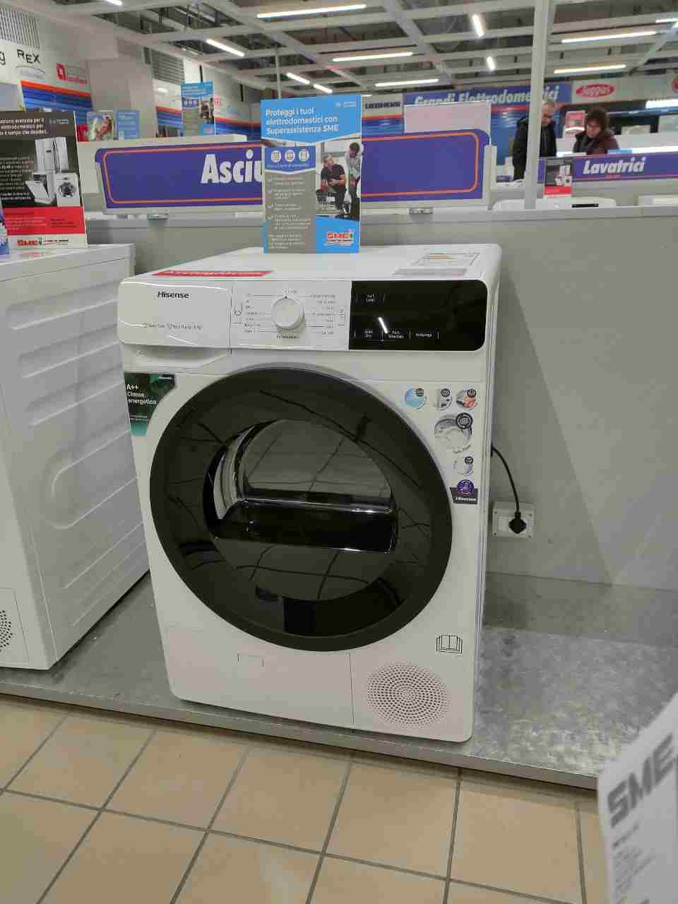

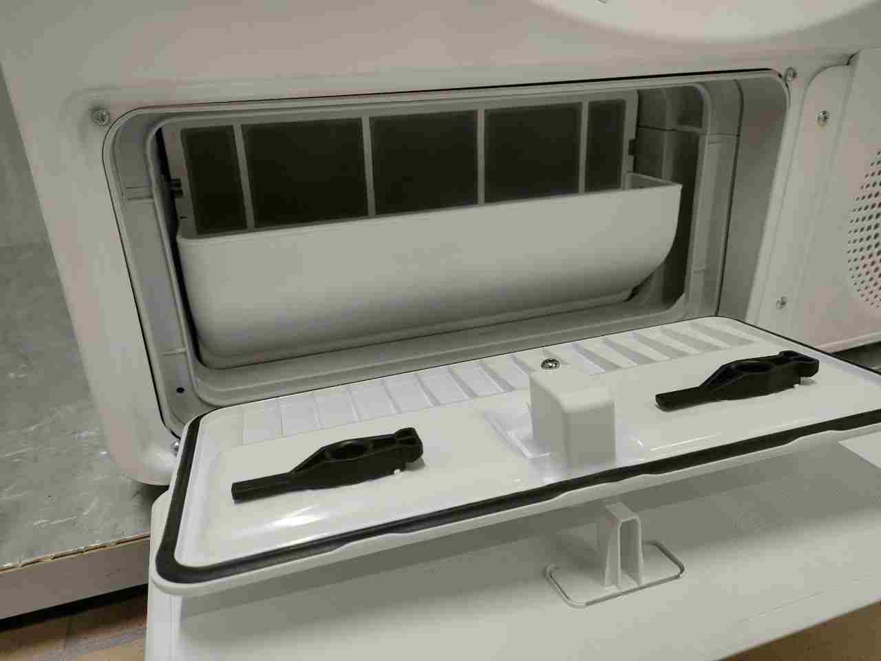

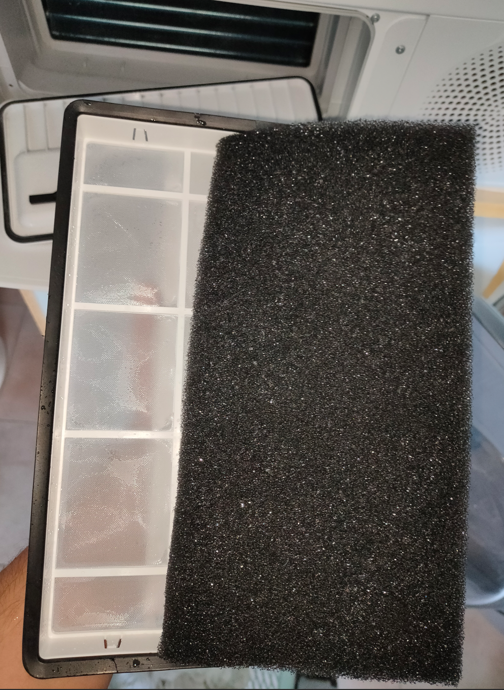

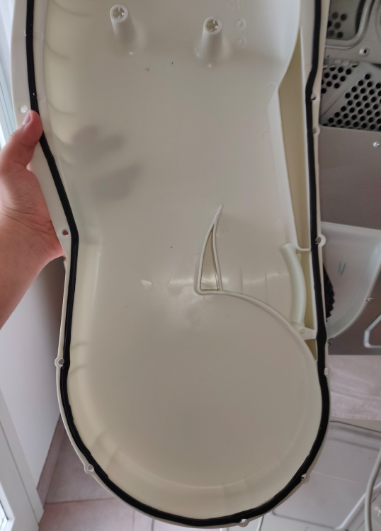

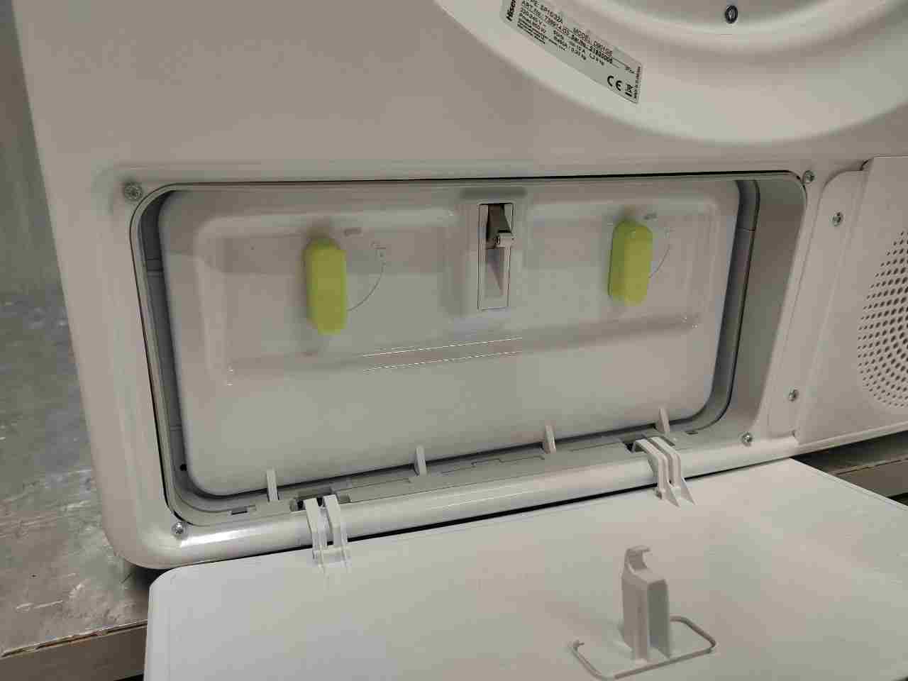

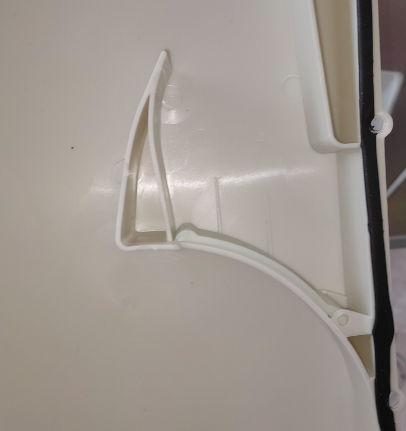

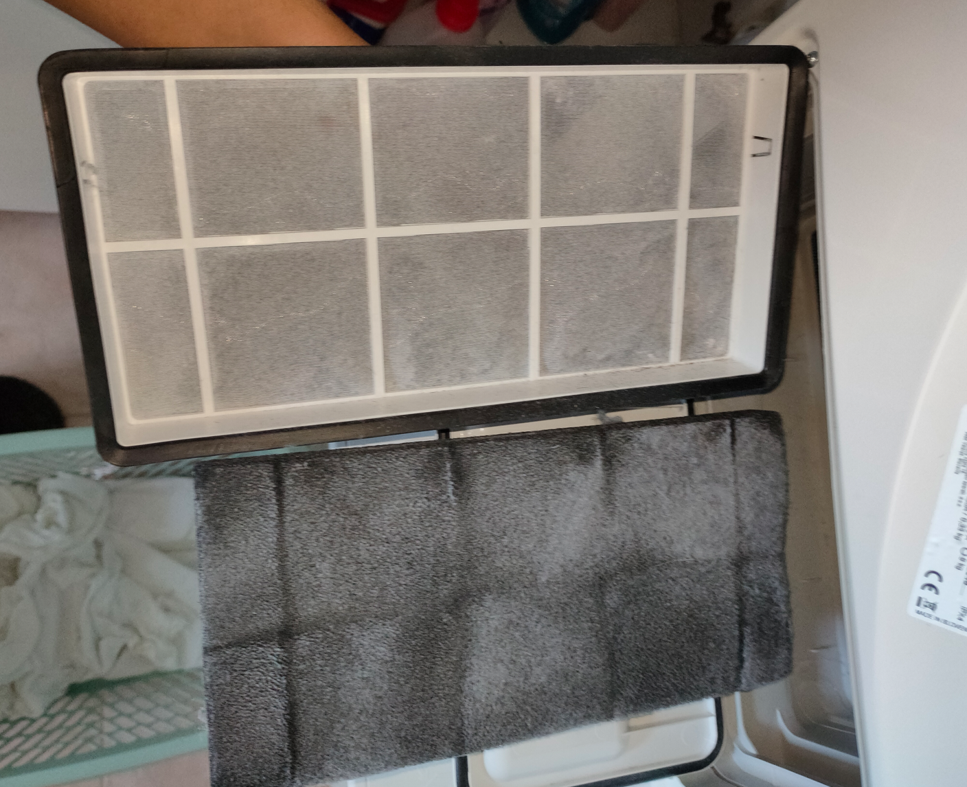

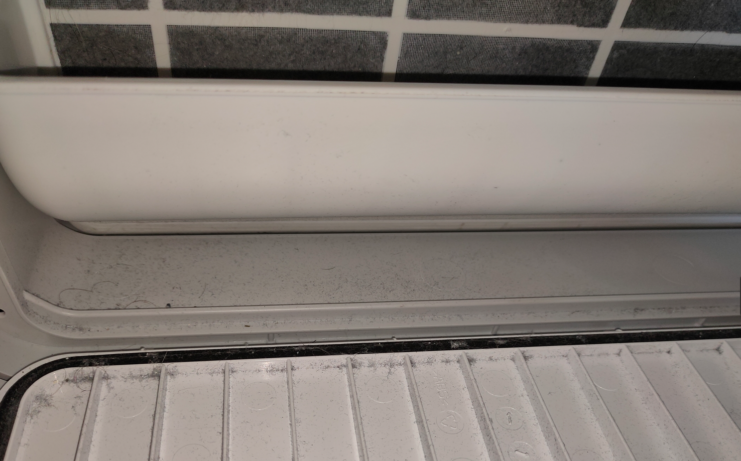

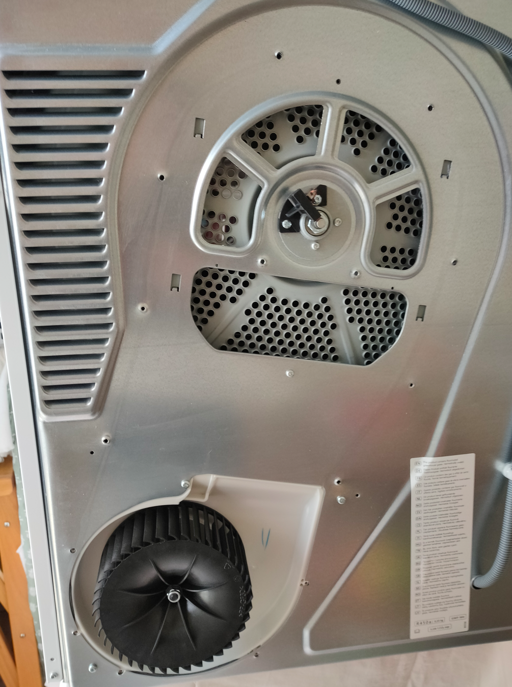

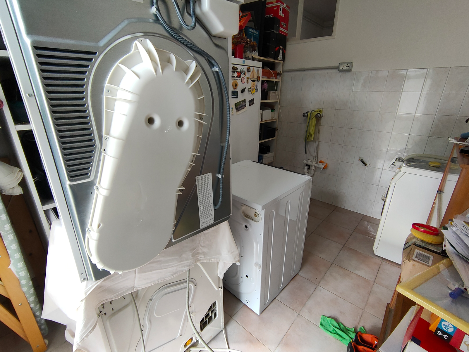

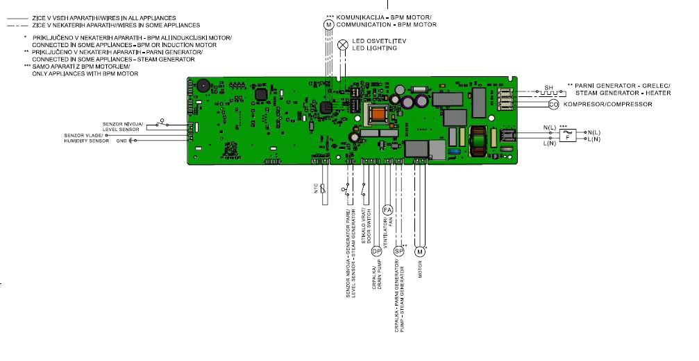

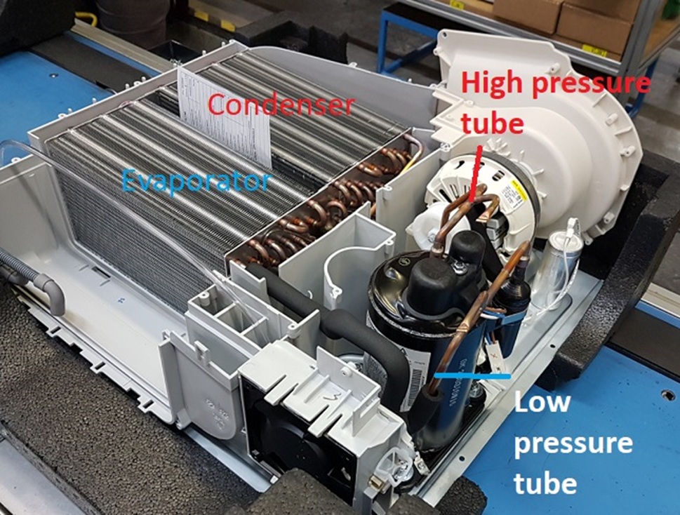

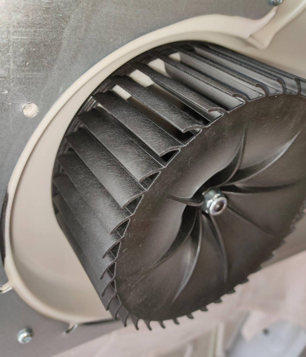

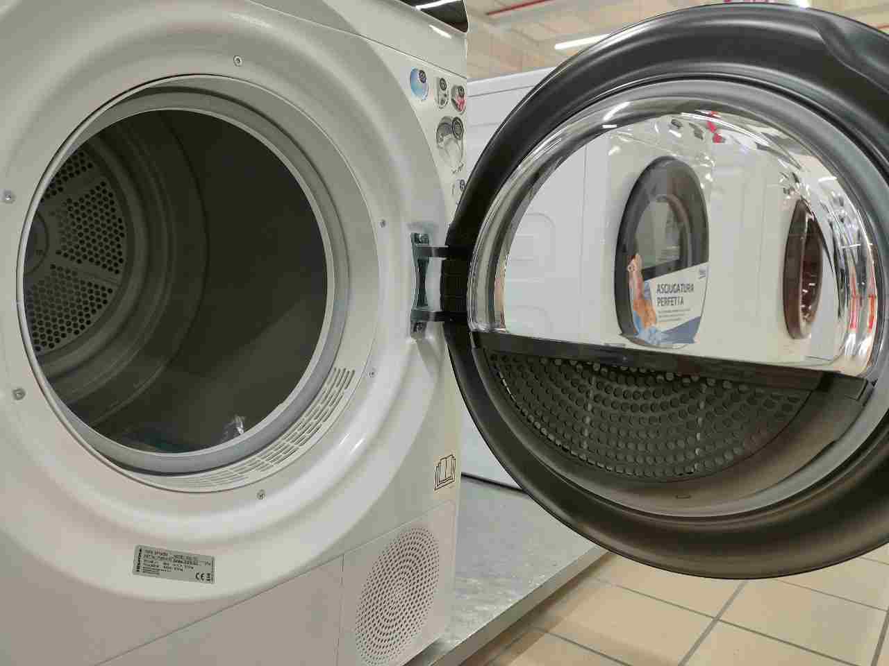

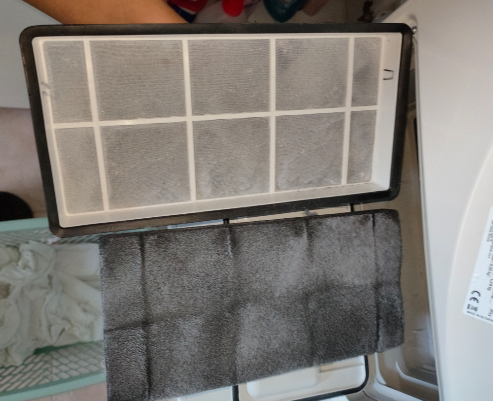

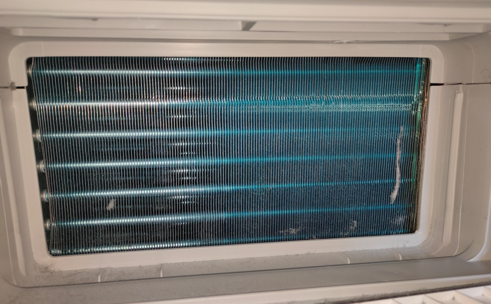

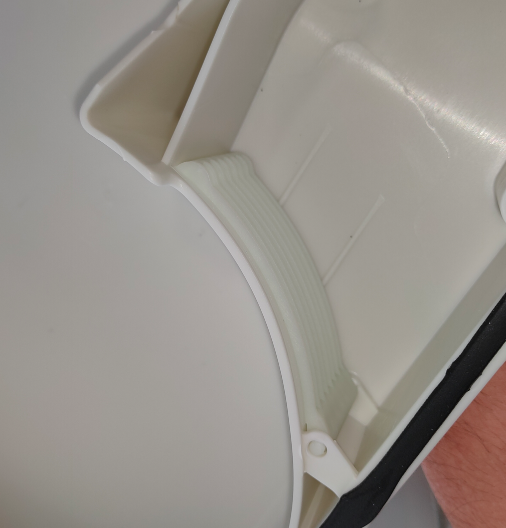

perryfranz18 Inserito: 29 gennaio 2024 Segnala Inserito: 29 gennaio 2024 In un altro Thread chiedevo lumi sulle asciugatrici economiche in PDC, all'inizio ero tentato di prendere una economica, poi pensavo di lasciar stare... mentre alla fine ho scoperto un "bug" in Matrix e ho deciso di buttarmi e vedere cosa succede. Ero a fare un giro in una catena di negozi qui del nord-est (quella con l'elfo) e mi son messo a vedere ste benedette asciugatrici. La Beko che ero intenzionato a prendere nel vecchio thread mi ha lasciato abbastanza interdetto già dalla "solidità" dell'oblò, letteralmente per aprirlo si è flesso parecchio prima che avvenisse lo sgancio (questo su tutte e 3 le Beko che avevano li) è tutto di plastica e non da idea di grande solità ne robustezza, inoltre di per sè la macchina mi è sembrata troppo cheap, non nel senso "grezzo" o "mal rifinito" ma proprio, troppo al risparmio. Avevano affiancate sia le Miele che le Asko e mi sono studiato entrambe; su di Miele non ho trovato grandi differenze nella robustezza rispetto alla T4477C (la nuova più plasticosa e leggerina) mi ha stupito il prezzo di questa top di gamma, oltre i 1600€ che non riuscirei a giustificare per il prodotto che è, neanche piegasse da sola i vestiti. Mi ha affascinato Asko che già dalla base a 1000€ da un gran bel prodotto che trasmette solidità e ha anche un design diverso da tutte le altre marche. Mi sono soffermato sui 3 filtri che mi convincono (anche se preferisco la spugna finale di Miele) e mi ha colpito l'etichetta "made in slovenia" (non ricordo se riportava anche Gorenje). Sulla qualità del prodotto c'è poco da dire, è ancora "svedese" come concezione: essenziale e robusta... come le Volvo. Ho continuato il giro per le varie macchine e mi è caduto l'occhio su questa Hisense: (modello DHGE901) a prima occhiata mi ha ricordato troppo la Asko che avevo visto prima, difatti l'oblò è identico mi sono messo a guardarla bene ed effettivamente anche la guarnizione interna, i filtri e la robustezza era identica! e non hanno risparmiato nel mettere l'oblò di plastica sulla Hisense e di vetro sulla Asko, sono entrambe di vetro! Ho preso il telefono e ho cominciato a cercare le caratteristiche tecniche di entrambe e sono sputate! peso pressoché uguale, entrambe 117L di cesto (quindi una quasi 6kg reali a fronte dei 9kg dichiarati) e anche per le potenze in gioco! Noto con piacere che nessuna delle due ha il condensatore autopulente. Hisense però non ha ne il cesto in accaio inox ne gli agitatori AirLift di Asko, poco male come sostanziale differenza. Ho chiesto la cortesia di poterla collegare alla rete per vedere i programmi e le durate. I programmi sono differenti, ma quelli uguali hanno le stesse durate (e qui mi puzza di programmazione identica ma differenziata solo per i cicli, tipo sulla hisense non c'è il programma sintetici). Bella la possibilità di scegliere il "mezzo carico" e la possibilità di impostare l'antipiega per 1-2-3h, cosa che sulla Miele era max 1h (e forse anche per l'electrolux che ho). Anche la forma e il colore delle alette del circuito frigo sono identiche tra le due macchine... Ma quindi questa Hisense è una Asko! (o il contrario) o sono entrambe Gorenje. Spulciando bene il sito online di Hisense noto che ha un sistema ingegnoso che permette di deviare il flusso d'aria senza dover per forza avere 2 motori: Quindi non dovrei avere problemi di spiegazzamento comuni nelle macchine monomotore odierne. Sul sito di Asko parla del sistema butterfly, ma non menziona nulla a riguardo... essendo entrambe inverter hanno la stessa funzione? Alla fine per il prezzo di 500€ l'ho ordinata e arriva domani, se ho fatto bene le mie considerazioni ho praticamente preso una Asko alla metà del prezzo (riferendomi alla Asko T209H.W che trovo online oltre i 1000€). Il venditore non mi ha saputo dire se questa macchina la producono ancora o se è una rimanenza di magazzino, però ha saputo dirmi che è nel loro gestionale dal 2021 come modello... quindi, io aspetto i prossimi giorni per farvi una prova e poi, se tutto va come penso vada... mi sentirei di consigliare una HiAsko! Se ne era parlato nell'ultimo periodo di questa accoppiata Hisense-Gorenje-Asko? bello che finalmente nelle prime pagine dei manuali delle asciugatrici in PDC mettano questa frase: "L'ambiente in cui viene collocata l'asciugatrice deve essere adeguatamente ventilato, con una temperatura compresa tra i 10°C e i 25°C"
Daniele.A88 Inserita: 29 gennaio 2024 Segnala Inserita: 29 gennaio 2024 Il gruppo Hisense ha acquisito dalla Antonio Merloni (Ardo) il brand Asko. Di conseguenza i progetti sono stati "copiati" per i marchi del gruppo... Quindi direi Asko è Hisense e non viceversa... Sulla carta è il contrario ma nella fattispecie....
Ciccio 27 Inserita: 29 gennaio 2024 Segnala Inserita: 29 gennaio 2024 Le lavastoviglie Hisense sono Asko (ex Ardo) rimarchiate. 😉
puma87 Inserita: 30 gennaio 2024 Segnala Inserita: 30 gennaio 2024 Non mi sembra che la qualità sia proprio identica, a partire dalle lavapiatti (per non parlare delle lavatrici, mi sembra un mondo a parte). Ma probabilmente le asciugatrici sono la cosa che più accomuna i due marchi... Sono curioso di sapere come ti troverai... PS: solo 500 euro? Posso chiederti dove l' hai trovata?
Ganimede77 Inserita: 30 gennaio 2024 Segnala Inserita: 30 gennaio 2024 (modificato) 3 ore fa, puma87 ha scritto: Non mi sembra che la qualità sia proprio identica, a partire dalle lavapiatti (per non parlare delle lavatrici, mi sembra un mondo a parte). Ma probabilmente le asciugatrici sono la cosa che più accomuna i due marchi... Ci sono degli elementi comuni, possibile. Specie le pressufusioni in materiale plastico. Serve a fare sinergia, uno solo stampo per tutto il gruppo. Che poi sia usato il medesimo polimero... possibile ma non ci giurerei. Mi sono piaciute molto lavatrici e lavastovigli Asko (tanto da averle comprate), le asciugatrici non mi hanno convinto al momento...forse devo sono provarne una per capirne la bontà. Modificato: 30 gennaio 2024 da Ganimede77
Ganimede77 Inserita: 30 gennaio 2024 Segnala Inserita: 30 gennaio 2024 Il 29/1/2024 alle 17:54 , perryfranz18 ha scritto: mi ha stupito il prezzo di questa top di gamma, oltre i 1600€ beata innocenza, la top di gamma Miele credo venga sui 2700 di listino: TWV780WP Il 29/1/2024 alle 17:54 , perryfranz18 ha scritto: (anche se preferisco la spugna finale di Miele) Concordo
Ganimede77 Inserita: 30 gennaio 2024 Segnala Inserita: 30 gennaio 2024 (modificato) Il 29/1/2024 alle 17:54 , perryfranz18 ha scritto: tipo sulla hisense non c'è il programma sintetici) Scherzi? E' indispensabile... Il 29/1/2024 alle 17:54 , perryfranz18 ha scritto: Miele era max 1h (e forse anche per l'electrolux che ho). Dipende dai modelli Il 29/1/2024 alle 17:54 , perryfranz18 ha scritto: Spulciando bene il sito online di Hisense noto che ha un sistema ingegnoso che permette di deviare il flusso d'aria senza dover per forza avere 2 motori: Come tutte quelle ad un solo motore che inverte la rotazione, quando inverte, però, non soffia aria nel tamburo. Modificato: 30 gennaio 2024 da Ganimede77
Ganimede77 Inserita: 30 gennaio 2024 Segnala Inserita: 30 gennaio 2024 Il 29/1/2024 alle 17:54 , perryfranz18 ha scritto: Quindi non dovrei avere problemi di spiegazzamento comuni nelle macchine monomotore odierne. Dipende, inverire al 5% o al 50% delle rotazioni è cosa diversa ma comunque sempre inversione di rotazione è.
perryfranz18 Inserita: 4 febbraio 2024 Autore Segnala Inserita: 4 febbraio 2024 (modificato) Allora, è arrivata e l'ho usata tutto questo WE. Mi sta piacendo un sacco e i risultati sono paragonabili a quelli della Miele T4477C e della Electrolux doppio motore. I programmi sulla carta sono molto lunghi, però centrifugando a 1600g/min non ha superato l'ora e mezza di ciclo. Non è per nulla più rumorosa delle altre e il compressore si sente a malapena. Fa molte inversioni di ciclo specie nel programma Lenzuola (con quelle matrimoniali di flanella dove la Miele faceva la palla qui si è comportata benissimo) e i risultati sono ottimi! a patto di non lasciare le lenzuola dentro, la funzione antipiega c'è ma non è che sia sta gran manna dal cielo. L'idea di robustezza c'è, non mi pare un prodotto economico come le Beko o indesit-whirlpool che ho visto in negozio, sicuramente non è un prodotto molto diverso dalle Asko, anche se ha le sue differenze ma non nelle parti vitali (filtri, robustezza, compressore). Se devo trovarle un difetto, lo metterei nel cicalino di fine ciclo, è un sussurro a differenza della suoneria (in stile radiosveglia anni 90) della Miele o della melodia della Electrolux. Ma è proprio volerle trovare qualcosa che non va. A differenza del modello esposto questa ha la spugna nel filtro! Quindi come le Asko e le Miele (la spunga però è diversa da Miele, sembra una di quelle classiche nere alveolari, non una di quelle sviluppate appositamente come Miele). I filtri fanno bene il loro dovere, anche se ho notato che dopo una decina di cicli la spugna già era ben intrisa di lanuggine, secondo me i 12 mesi che nel manuale indicano per pulirla sotto l'acqua sono troppi, anche solo 6 mesi. Quando deve invertire il ciclo sento i relè scattare sulla scheda, quindi confermo che non è inverter (bene, così non ha la schedina che può saltare). Non ho ancora provato ad aprirla però tra un annetto come check sicuramente posto l'aggiornamento. Il 30/1/2024 alle 14:50 , puma87 ha scritto: Posso chiederti dove l' hai trovata Il prezzo era di 599 ma avevo un buono sconto da usare, l'ho trovata alla SME nel nord-est, hanno anche tutta la linea Asko, Miele, LG signature, Liebherr... a differenza delle altre catene vedo che tengono ancora prodotti di alta qualità anche se antieconomici. Il 30/1/2024 alle 18:12 , Ganimede77 ha scritto: Scherzi? E' indispensabile... Mi ero sbagliato, c'è ma non ha la scritta (come per le lavatrici Miele, che si chiama "lava-indossa") sintetici ma il ciclo è "Misto armadio" con l'opzione Stiro. Il 30/1/2024 alle 18:12 , Ganimede77 ha scritto: non soffia aria nel tamburo Ho provato ad aprire lo sportello dell'evaporatore quando stava invertendo il ciclo, non ha la stessa portata di aria che passa ma si sente comunque passaggio, alla fine comunque i risultati sono molto lontani da quelli della Candy a resistenza monomotore che ho avuto. Come percentuale di inversione, nel ciclo Lenzuola arriva ad un 45% abbondante, negli altri cicli fa un 20% di rotazioni, comunque sufficiente per non aver appallottolato mai nulla. Devo dire che io la promuovo a pieni voti Vi lascio un video che ho girato poco fa dove la mostro Modificato: 4 febbraio 2024 da perryfranz18
borgo77 Inserita: 4 febbraio 2024 Segnala Inserita: 4 febbraio 2024 sembra proprio ben fatta e, come ti ho detto sul canale, hai saputo illustrarcela davvero bene
Ganimede77 Inserita: 4 febbraio 2024 Segnala Inserita: 4 febbraio 2024 7 ore fa, perryfranz18 ha scritto: Non è per nulla più rumorosa delle altre e il compressore si sente a malapena. Nella norma 7 ore fa, perryfranz18 ha scritto: risultati sono ottimi! a patto di non lasciare le lenzuola dentro, la funzione antipiega c'è ma non è che sia sta gran manna dal cielo. Nella norma 7 ore fa, perryfranz18 ha scritto: sicuramente non è un prodotto molto diverso dalle Asko, anche se ha le sue differenze ma non nelle parti vitali (filtri, robustezza, compressore). Mhmm... sicuro nel compressore? Dal video vedo un 800w di assorbimento, sulle Asko siamo a 700.
Ganimede77 Inserita: 4 febbraio 2024 Segnala Inserita: 4 febbraio 2024 7 ore fa, perryfranz18 ha scritto: Se devo trovarle un difetto, lo metterei nel cicalino di fine ciclo, è un sussurro Su Asko è regolabile, ed è piuttosto forte. 7 ore fa, perryfranz18 ha scritto: A differenza del modello esposto questa ha la spugna nel filtro! Quindi come le Asko e le Miele Fikata! 7 ore fa, perryfranz18 ha scritto: Ho provato ad aprire lo sportello dell'evaporatore quando stava invertendo il ciclo, non ha la stessa portata di aria che passa ma si sente comunque passaggio E' l'aria mossa dai panni e/o agitatori, ma è normale.
Ganimede77 Inserita: 4 febbraio 2024 Segnala Inserita: 4 febbraio 2024 7 ore fa, perryfranz18 ha scritto: Come percentuale di inversione, nel ciclo Lenzuola arriva ad un 45% abbondante Bhè, questo è ottimo! 7 ore fa, perryfranz18 ha scritto: negli altri cicli fa un 20% di rotazioni, comunque sufficiente per non aver appallottolato mai nulla. nella norma 7 ore fa, perryfranz18 ha scritto: Vi lascio un video che ho girato poco fa dove la mostro ottimo video!
puma87 Inserita: 6 febbraio 2024 Segnala Inserita: 6 febbraio 2024 Ottimo video! Posso chiederti che mobile è quello che divide l' asciugatrice dalla Aqualtis?
perryfranz18 Inserita: 7 febbraio 2024 Autore Segnala Inserita: 7 febbraio 2024 (modificato) 21 ore fa, puma87 ha scritto: che mobile è quello che divide l' asciugatrice dalla Aqualtis? una porcheria autocostruita con delle tavole di abete avvitate tra loro 🤣 Questo è un primo prototipo costruito in meno di 3h per staccare fisicamente la PDC dalla lavatrice, nei prossimi mesi vedo di fare una cosa più seria che non oscilli eccessivamente. Qui sotto la fase di assemblaggio: Di base sono andato al Tecnomat, ho preso le tavole di abete non rifinite da 3m le ho fatte tagliare direttamente in negozio un paio di piastre a L e viti da legno. Costo di 70€ compresa la strada, non ho usato tavolati ma ho fatto in modo che le tavole facessero tutto (eviti anche il rimbombo ai lati o sopra) così da risparmiare soldi per una cosa che non si vede. Come spunto ho preso questa struttura che ho visto online: le uniche differenze sono: - non averlo realizzato in metallo (so saldare e avevo i profili, ma ci avrei messo più di 3h tra saldare, levigare, verniciare etc..) per renderlo realizzabile anche per altre persone qui sul forum dato che basta avere un trapano avvitatore; - non aver messo la tavola per appoggiare l'asciugatrice (risparmi soldi). Ora devo mettere delle "croci si sant'andrea" sui lati così da vincolare la struttura ed evitare di oscillare eccessivamente, però sarà una cosa che farò con calma. Inoltre devo "isolare" gli appoggi al pavimento perché la Hotpoint tende a pisciare acqua da qualche parte nella vasca (era stata segata per cambiare i cuscinetti) e non c'è verso di isolare la perdita (specie nel ciclo lana) quindi se non intervengo mi ritroverò il legno marcio in poco (potrei usare delle gambe da mobile) Aprirò un altro 3D dove metterò un PDF/ foto con le misure sia per le macchine XXL come la Hotpoint 85*65cm che per le standard così da rendere fruibile la realizzazione a tutti ed evitare la moria delle asciugatrici in PDC. Modificato: 7 febbraio 2024 da perryfranz18
Ganimede77 Inserita: 7 febbraio 2024 Segnala Inserita: 7 febbraio 2024 16 minuti fa, perryfranz18 ha scritto: e non c'è verso di isolare la perdita (specie nel ciclo lana) Usa molta più acqua...
Ciccio 27 Inserita: 7 febbraio 2024 Segnala Inserita: 7 febbraio 2024 8 ore fa, Ganimede77 ha scritto: Usa molta più acqua... No, la satellizza. 😉 (Fine OT)
Ganimede77 Inserita: 8 febbraio 2024 Segnala Inserita: 8 febbraio 2024 9 ore fa, Ciccio 27 ha scritto: No, la satellizza. bhè, la sparge meglio
puma87 Inserita: 8 febbraio 2024 Segnala Inserita: 8 febbraio 2024 Bel lavoro, e grazie per la spiegazione...
puma87 Inserita: 11 febbraio 2024 Segnala Inserita: 11 febbraio 2024 Aspettiamo notizie sulle tue impressioni ulteriori, a qualche settimana dall' acquisto. Come si comporta la spugna nera nel filtro, le lamelle restano pulite (ovviamente bisognerà aspettare un po' per farsi un' idea)? Come escono le lenzuola con il programma dedicato? Hai avuto modo di controllare che temperature usa, o magari vengono indicate nel libretto? Grazie in anticipo... Sono abbastanza interessato al prodotto e penso che sarà il mio prossimo acquisto in casa...
perryfranz18 Inserita: 18 febbraio 2024 Autore Segnala Inserita: 18 febbraio 2024 Allora, è passata una settimana. Noie incontrate: una sola volta a pieno carico l'asciugatrice è rimasta per 3h in funzione col timer bloccato a 36min. Come mai avendo messo le cose a centrifugare a 1600g/min? Chi ha riempito i vari (4) carichi non ha mai pulito il filtro sull'oblò. Stato dei filtri: - filtro oblò si riempie sempre bene, però pulirlo è semplice, noto però che non trattiene i capelli ma bene i peli del gatto (pelo lungo). - filtro a rete evaporatore: Particolare "portella" Stato lamelle dopo aver tolto il filtro Stato filtro spugna lato lamelle lato filtro spugna lato filtro a rete Nel manuale riportano di pulire il filtro sull'evaporatore una volta ogni 12 mesi.... Se questo è dopo una settimana dopo 12 mesi ci troviamo il necessario per fare un materasso. Ho messo sotto l'acqua il filtro e ho tolto tutta la lanuggine, compreso il filtro a rete. Si fa togliere bene tutto dagli alveoli e riesci a raccogliere senza far andare giù per lo scarico tutto (microplastiche comprese). Ho profittato del WE per mettere dei tiranti all'accrocco di legno che sorregge l'asciugatrice e dare una pulita sotto le lavatrici.. quindi ho dovuto smontare la lavanderia... totalmente a caso ho messo l'asciugatrice così e mi sono fatto tentare dal guardare in che stato è il condotto e se quella levetta che c'era nel sito è realmente presente. Devo dire, il condotto è praticamente intonso idem le palette della chiocciola e... si! c'è quella paletta per direzionare il flusso anche quando è in "reverse" Per il momento rimango super soddisfatto, è evidentemente più lunga di quella a resistenza ma i capi escono assolutamente non stropicciati e senza far fare i riccoli a tovaglie/lenzuola che invece ho sempre con quella a resistenza... devo dire che mi sta facendo cambiare idea sulle PDC! Non mi aspettavo questi risultati ma nettamente peggio! Per me è super promossa!
del_user_227154 Inserita: 18 febbraio 2024 Segnala Inserita: 18 febbraio 2024 Ha solo l'elettronica della Asko......il che non è poco tutto l'altro è diverso.
perryfranz18 Inserita: 18 febbraio 2024 Autore Segnala Inserita: 18 febbraio 2024 1 ora fa, campiglia ha scritto: ...il che non è poco tutto l'altro è diverso. guardando la foto della parte compressore/evaporatore mi tornano le plastiche e anche come è composta la scocca, difatti mi sembra smontabile facilmente per arrivare allo stesso livello della foto (per dire, non è come la candy a resistenza). Se confermi che hanno tutti codici diversi per la parte meccanica riusciamo a capire meglio dove finisce una e inizia l'altra.
del_user_227154 Inserita: 18 febbraio 2024 Segnala Inserita: 18 febbraio 2024 https://shop.mohd.it/it/t-608-hx-s-asciugatrice-8-kg-pro-home-style.html?utm_source=tradetracker&utm_medium=feed&utm_campaign=Delupe A Non possono i componenti avere la stessa consistenza di queste macchine.
