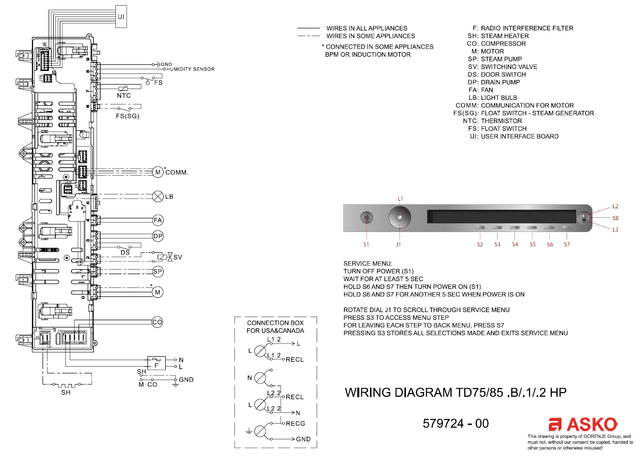

ma assolutamente, già il fatto che quella nel link ha la finitura in acciaio spazzolato fa capire molto, però se condividono già l'elettronica o parte del circuito frigo mi fa ben sperare!
del_user_227154
Esempio fra la tua versione che credo sia la top gamma Hisense da esploso dove il compressore sembra identico non è intercambiale con Asko anche se dalla figura sembra uguale ha un'altro codice.
del_user_227154
Diciamo per la precisione che anche l'elettronica è molto simile....ma non uguale e curata come Asko.
  • 9 months later...
Anche le lavastoviglie sono sorelle/gemelle della ASKO?
perchè io ho avuto una brutta esperienza, pensavo che made in sweden fosse un plus o una garanzia.. maa... nell'arco di 3 anni, prima è partita la pompa, poi due volte la scheda comandi... settimana scorsa scheda comandi per la terza volta...
mi stavo guardando attorno per una economica, perchè mi son fatto l'idea che "chi più spende meno spende" ormai non vale più.
Ho addocchiato una Hisense, ma se praticamente è una ASKO, mi cadono le pa... e cerco altro....
9 ore fa, Andreavtr ha scritto:
nell'arco di 3 anni, prima è partita la pompa, poi due volte la scheda comandi... settimana scorsa scheda comandi per la terza volta...
Modello?
Ma anche le Hisense attuali sono di derivazione Asko? Oppure vale solo per questi vecchi modelli?
2 ore fa, Jamie ha scritto:
anche le Hisense attuali sono di derivazione Asko? Oppure vale solo per questi vecchi modelli?
Solo alcuni modelli, mi pare di capire che alla data a catalogo non ce ne siano più.
  • 1 year later...
perryfranz18
Dopo due anni posso dirvi che questa macchina È UNA BOMBAAAAAA!!! ho addirittura smesso di usare la IronAid che adesso giace in garage.
I filtri in spugna sono meravigliosi, li lavo a sentimento e la macchina non perde mai performance;
Quando centrifugo con la Miele W405 a 1600 giri ha dei tempi paragonabili alla Electrolux IRONAID a resistenza, quando centrifugo le cose con la Siemens a 1000 giri ci mette di più ma comunque meno di quanto prevede il ciclo.
Gran peccato che Hisense abbia abbandonato la produzione di questo modello e che i nuovi non abbiano nulla a che fare con le Asko.
Stato fa, se mi capita di dover prendere nuove macchine tengo molto in considerazione Gorenje o Asko.
Al momento 0 guasti, 0 problemi e ho solo pulito i filtri, a vedere il condensatore si vede che è usata ma non lercio come tante altre macchine con "il filtro autopulente".
8 ore fa, perryfranz18 ha scritto:
Dopo due anni posso dirvi che questa macchina È UNA BOMBAAAAAA!!! ho addirittura smesso di usare la IronAid che adesso giace in garage.
I filtri in spugna sono meravigliosi, li lavo a sentimento e la macchina non perde mai performance;
Peccato che non ne abbiano fatti altri di derivazione Asko.
I nuovi essiccatoi Asko sembrano anche più interessanti.
