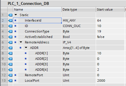

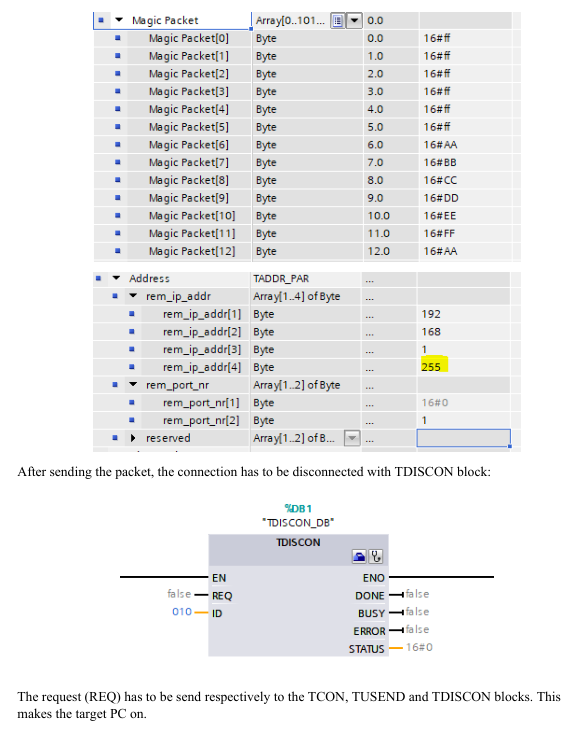

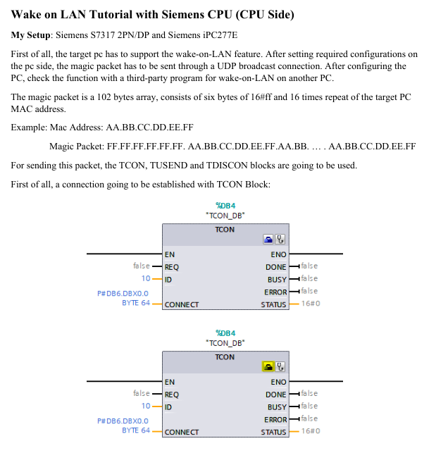

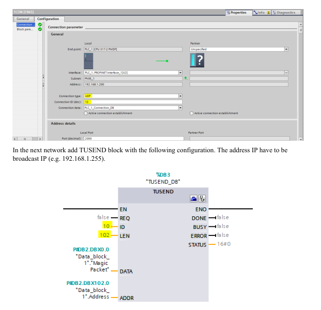

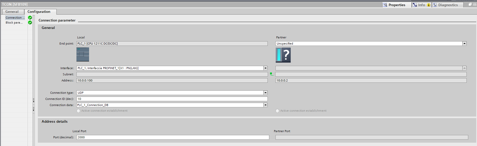

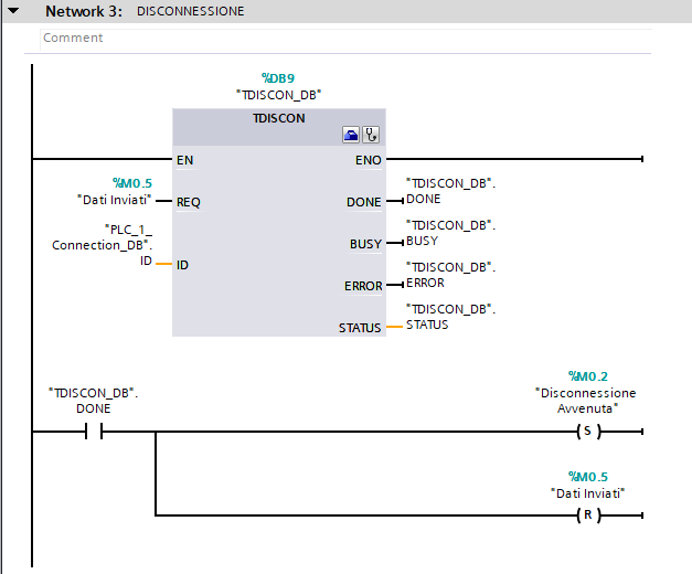

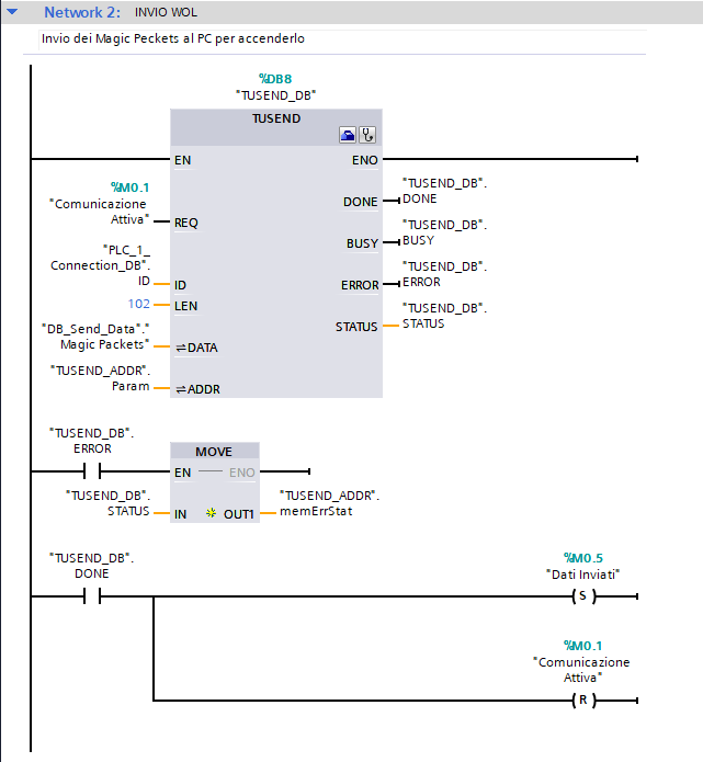

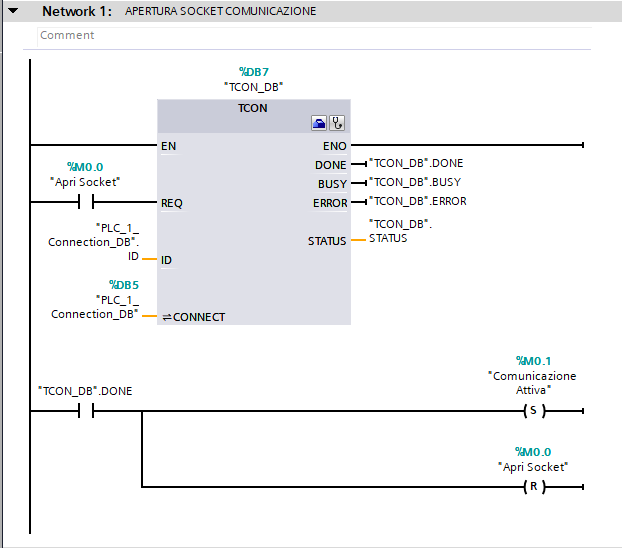

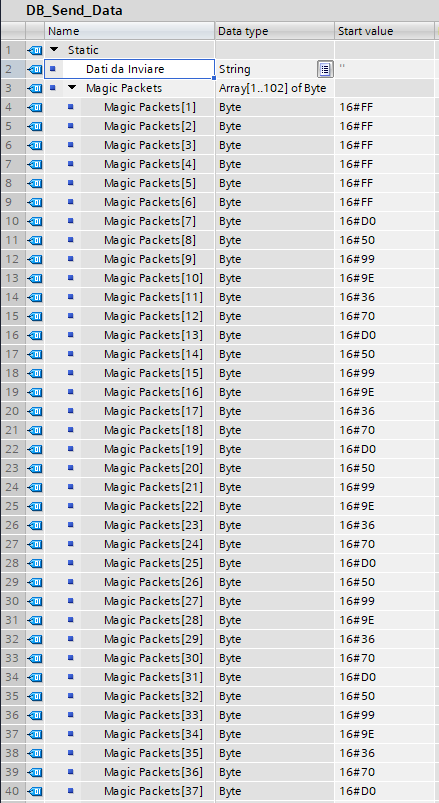

IlFincoITA Inserito: 7 febbraio 2024 Segnala Inserito: 7 febbraio 2024 Ciao a tutti! Sto provando ad accendere un qualsiasi PC che supporta la funzione wake on lan da PLC. In teoria la cosa non è molto complicata. Si tratta di utilizzare la comunicazione UDP per spedire al PC dei "Magic Packets" che non sono altro che 102 bytes contenenti una ripetizione di cifre esadecimali. Ho fatto riferimento alla guida che allego. Ho provato sia con l'istruzione TUSED che TSEND_C ma non cambia molto. Ci sono dei programmini che si trovano in rete e che si possono usare come test. Usando uno di questi ho verificato che il mio PC può essere acceso con questa funzione. Ho testato che i dati vengano effettivamente scritti dal PLC sul PC con quest'ultimo acceso attraverso "hercules_3-2-8.exe" ed i pacchetti sono corretti. Non mi viene in mente altro da provare. Magari qualcuno di voi ha qualche idea...
Mattia Spoldi Inserita: 7 febbraio 2024 Segnala Inserita: 7 febbraio 2024 riesci a mettere 2 foto di come hai configurato le connessioni sul plc e del sw plc?
IlFincoITA Inserita: 7 febbraio 2024 Autore Segnala Inserita: 7 febbraio 2024 (modificato) Eccoli... nel campo "Partner Port" c'è la porta 9 Modificato: 7 febbraio 2024 da IlFincoITA
Mattia Spoldi Inserita: 7 febbraio 2024 Segnala Inserita: 7 febbraio 2024 secondo me sbagli l'ip, il manuale dice di inviare il magic packet ad un indirizzo di broadcast x.y.z.255(o se la rete è limitata e non "esce" in azienda 255.255.255.255), tu lo mandi ad uno specifico x.y.z.2, su questo invece non sono sicuro, dal manuale si vede che invia sulla porta del partner 16#01, tu invece su remote port hai 0, ultima cosa, nel magic paket le cifre non sono casuali, i primi 6 byte devono esser 16#FF, dal 7mo ci deve essere ripetuto il mac address della scheda che vuoi "svegliare" per 16 volte, è giusto quello che hai inserito? al limite prova ad installare wireshark, sniffi la rete quando lo accendi tramite il software WOL da pc e anche quando lo fai da plc, poi vedi le differenze
max.riservo Inserita: 7 febbraio 2024 Segnala Inserita: 7 febbraio 2024 Il WOL (Wake On Lan) che io sappia, si effettua utilizzando il MAC Address della scheda di rete del PC che si vuole accendere (e ovviamente dopo che è stata abilita la funzione WOL nel BIOS del PC). Hai impostato nell'array 'magik packet' il MAC address corretto (quello della scheda di rete del PC) oppure realmente stai utilizzando AA.BB.CC.DD.EE.FF ????
leleviola Inserita: 7 febbraio 2024 Segnala Inserita: 7 febbraio 2024 (modificato) 4 ore fa, max.riservo ha scritto: Il WOL (Wake On Lan) che io sappia, si effettua utilizzando il MAC Address della scheda di rete del PC che si vuole accendere (e ovviamente dopo che è stata abilita la funzione WOL nel BIOS del PC). Hai impostato nell'array 'magik packet' il MAC address corretto (quello della scheda di rete del PC) oppure realmente stai utilizzando AA.BB.CC.DD.EE.FF ???? Concordo, mi sa che si fa sul MAC, quando una decina di anni fa sfruttavo la funzionalità da un PC a un altro con applicazione apposita WOL lo si faceva mi sembra di ricordare proprio sul MAC anche perchè la scheda di rete non ha indirizzo assegnato perchè in stand-by a causa del PC spento, tale funzionalità con un messaggio tramite MAC ai dispositivi in rete risvegliava il PC con quel MAC. Mi sembra strano si faccia su IP Modificato: 7 febbraio 2024 da leleviola
IlFincoITA Inserita: 7 febbraio 2024 Autore Segnala Inserita: 7 febbraio 2024 (modificato) Eh sì avete ragione. Nel blocco TUSEND l'indirizzo deve essere quello di broadcast. Fatto così funziona. (nel mio caso 10.0.0.255) P.S. C'era anche scritto bene nella guida... 🤦♂️ Modificato: 7 febbraio 2024 da IlFincoITA
