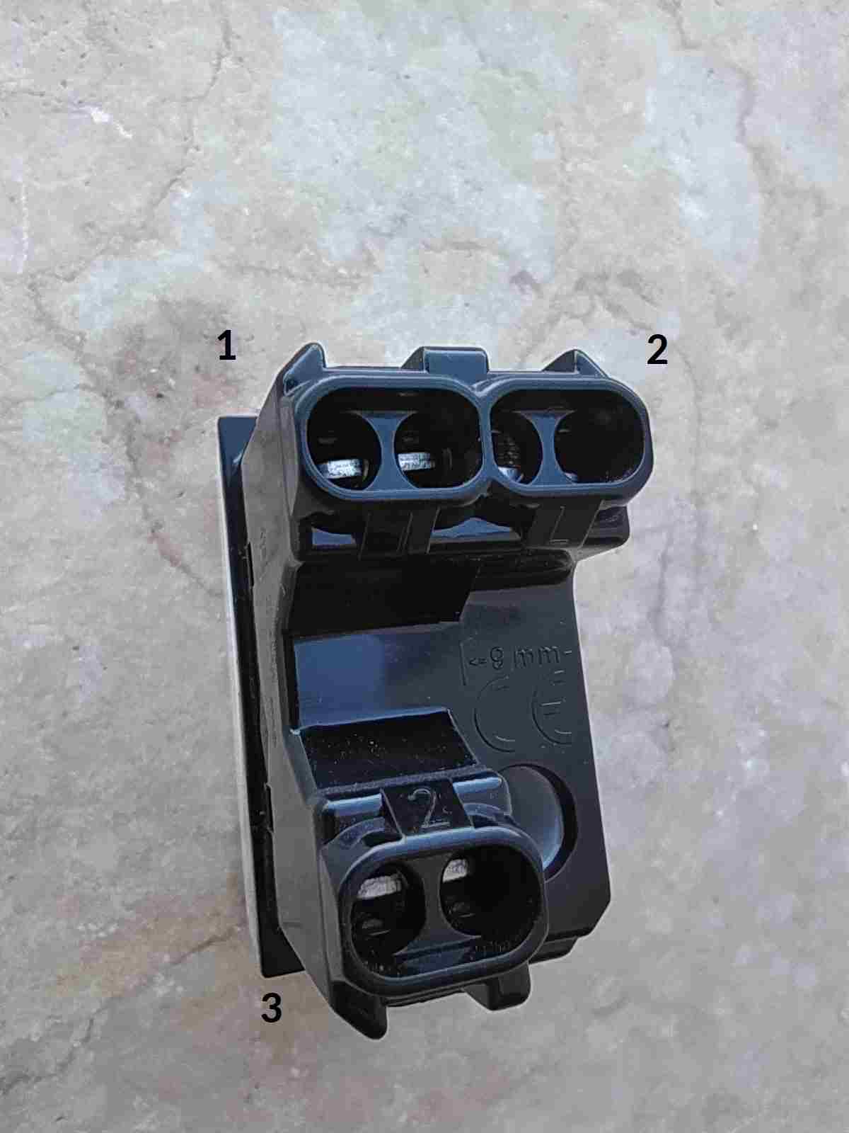

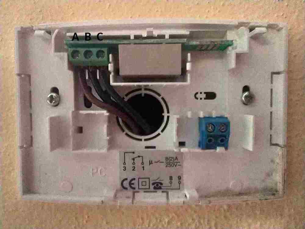

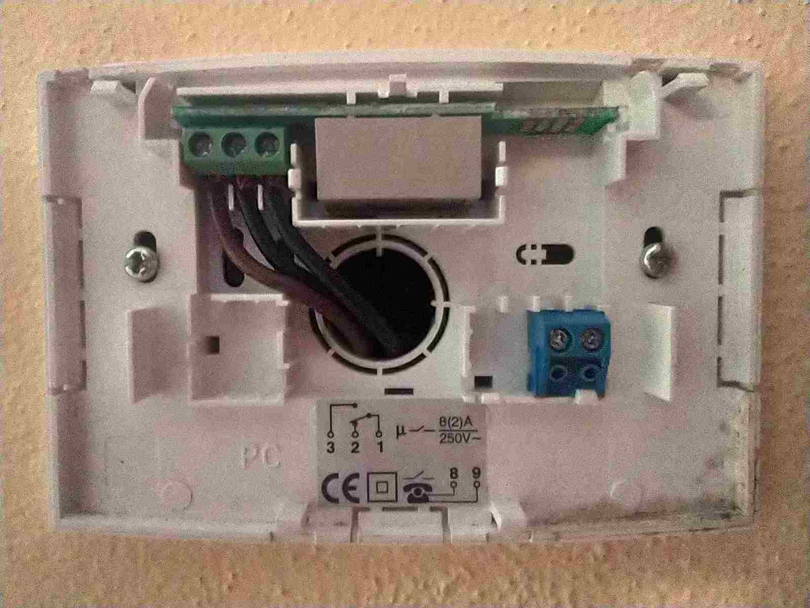

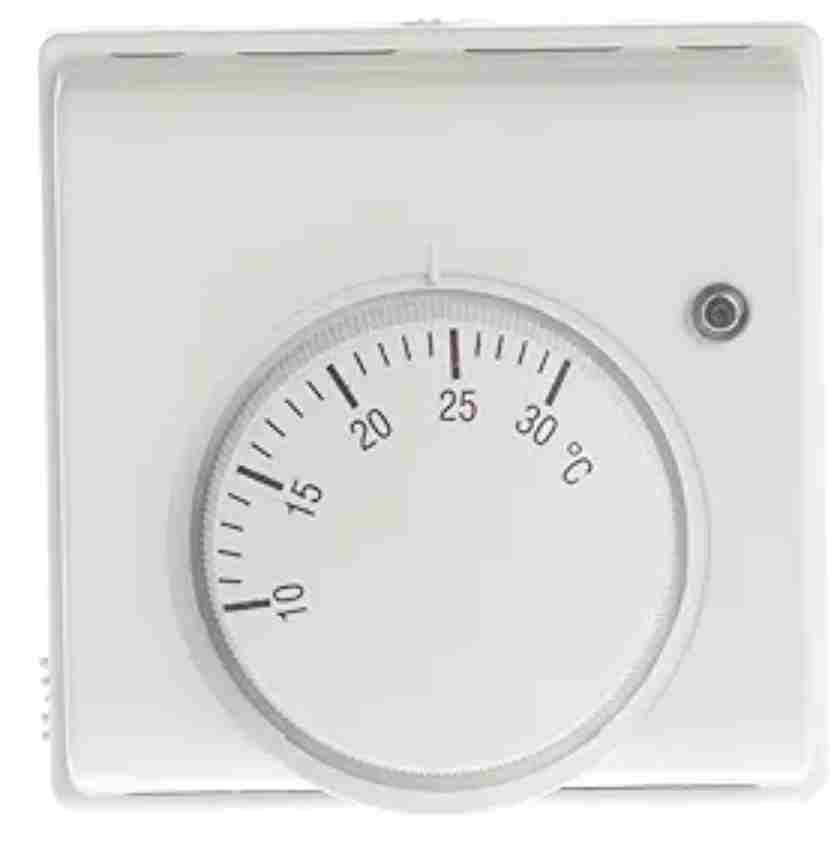

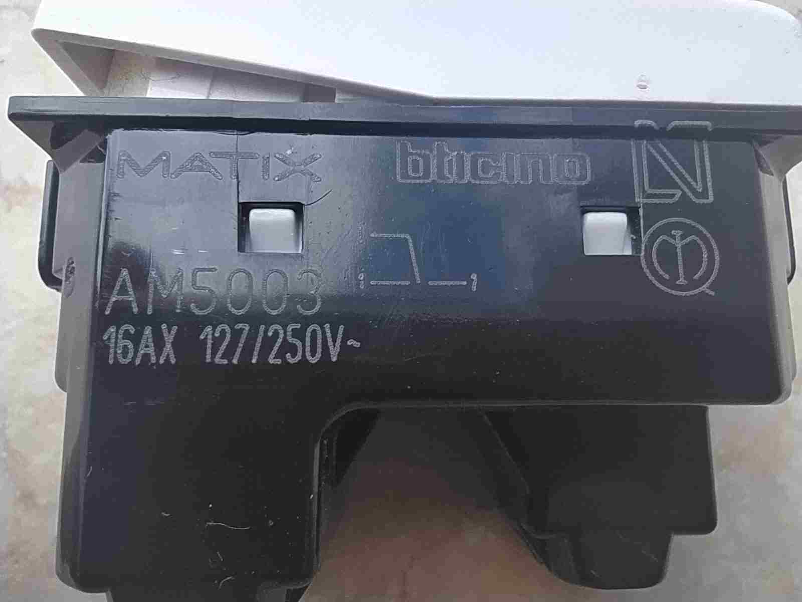

Emiliano65 Inserito: 20 febbraio 2024 Segnala Inserito: 20 febbraio 2024 Buongiorno a tutti, vorrei sostituire due termostati Perry, entrambi guasti. Ognuno comanda una elettrovalvola, rispettivamente al primo e al secondo piano. Li vorrei sostituire con due semplici interruttori ma non so che tipo di collegamento fare. Nella foto si può vedere lo schema di collegamento attuale che non so come riportare nell'interruttore (ne ho comprati due unipolari, vanno bene ?). Grazie in anticipo Emiliano
drn5 Inserita: 20 febbraio 2024 Segnala Inserita: 20 febbraio 2024 Sembrerebbe tu debba usare un deviatore, non un interruttore unipolare. Collegherai il centrale del deviatore al filo nel morsetto 1 e gli altri due fili agli altri contatti del deviatore. Di solito sul corpo dei deviatori vedrei uno schemino come quello sulla base del termostato. Danni non ne puoi fare.
Emiliano65 Inserita: 20 febbraio 2024 Autore Segnala Inserita: 20 febbraio 2024 Intanto grazie per la risposta 😀 Qualunque altro parere è bene accetto.
Stefano Dalmo Inserita: 20 febbraio 2024 Segnala Inserita: 20 febbraio 2024 Non ho capito , poi li devi staccare e attaccare manualmente , senza un controllo della temperatura?
Emiliano65 Inserita: 20 febbraio 2024 Autore Segnala Inserita: 20 febbraio 2024 (modificato) Esattamente. Mi interessa solo aprire o chiudere la termovalvola manualmente. Tieni presente che vivo in Sardegna e l'impianto è in funzione solo qualche ora la sera. P.S. Ma un deviatore non dovrebbe servire a comandare l'accensione/spegnimento da due punti ? Perché io non ho questa esigenza. Ogni termostato comanda (o per meglio dire comandava) una sola elettrovalvola. Modificato: 20 febbraio 2024 da Emiliano65
irudoid Inserita: 21 febbraio 2024 Segnala Inserita: 21 febbraio 2024 6 ore fa, Emiliano65 ha scritto: Ogni termostato comanda Quindi svolgeva anche la funzione di controllo temperatura; sostituendolo con un interruttore on /off come gestisci il controllo? Il mio consiglio è di sostituire il Perry con uno manuale, spendi meno di 10€.
Maurizio Colombi Inserita: 21 febbraio 2024 Segnala Inserita: 21 febbraio 2024 7 ore fa, Emiliano65 ha scritto: Qualunque altro parere è bene accetto. Fidati, anche altri pareri saranno simili al primo che hai ricevuto. 7 ore fa, Emiliano65 ha scritto: Ma un deviatore non dovrebbe servire a comandare l'accensione/spegnimento da due punti ? Anche, ma non solo.
Emiliano65 Inserita: 21 febbraio 2024 Autore Segnala Inserita: 21 febbraio 2024 54 minuti fa, irudoid ha scritto: Quindi svolgeva anche la funzione di controllo temperatura; sostituendolo con un interruttore on /off come gestisci il controllo? Sui due piani ho altri termometri per vedere che temperatura fa. Come ho già detto preferisco aprire e chiudere la valvola manualmente. 56 minuti fa, irudoid ha scritto: Il mio consiglio è di sostituire il Perry con uno manuale, spendi meno di 10€. Puoi chiarire meglio, magari indicandomi qualche modello ?
Emiliano65 Inserita: 21 febbraio 2024 Autore Segnala Inserita: 21 febbraio 2024 48 minuti fa, Maurizio Colombi ha scritto: Fidati, anche altri pareri saranno simili al primo che hai ricevuto. Mi fido, figurati 😄 E' solo che essendo ignorante in materia mi piace sentire più opinioni possibili.
drn5 Inserita: 21 febbraio 2024 Segnala Inserita: 21 febbraio 2024 12 ore fa, Emiliano65 ha scritto: Ma un deviatore non dovrebbe servire a comandare l'accensione/spegnimento da due punti in ogni termostato che togli hai 3 fili, uno sul contatto comune, uno che è sul contatto normalmente aperto e uno sul contatto normalmente chiuso. Il tutto automatizzato dall'elettronica del termostato. Per trasformare il tutto in manuale non va bene un interruttore unipolare, ma serve un deviatore. Un deviatore per ogni termostato.
Emiliano65 Inserita: 21 febbraio 2024 Autore Segnala Inserita: 21 febbraio 2024 Tutto chiaro ma per essere tranquillo vi chiedo l'ultimo sforzo di indicarmi lo schema degli accoppiamenti (in questo campo sono una capra totale, portate pazienza). Riposto la prima foto e quella di un deviatore. Rigrazie a tutti per l'aiuto 🙂
irudoid Inserita: 21 febbraio 2024 Segnala Inserita: 21 febbraio 2024 12 ore fa, Emiliano65 ha scritto: Sui due piani ho altri termometri per vedere che temperatura fa. Come ho già detto preferisco aprire e chiudere la valvola manualmente. Puoi chiarire meglio, magari indicandomi qualche modello ? Tipo questo
Emiliano65 Inserita: 22 febbraio 2024 Autore Segnala Inserita: 22 febbraio 2024 Tutto chiaro, grazie. Ma al momento, avendo tolto i termostati Perry, mi ritrovo due cassette BTicino vuote. Confermo quindi di preferire gli interruttori.
Emiliano65 Inserita: 22 febbraio 2024 Autore Segnala Inserita: 22 febbraio 2024 Il 20/2/2024 alle 19:05 , drn5 ha scritto: Collegherai il centrale del deviatore al filo nel morsetto 1 e gli altri due fili agli altri contatti del deviatore. Quale sarebbe il centrale del deviatore, con riferimento alla foto che ho postato poco più sopra ? Grazie
drn5 Inserita: 22 febbraio 2024 Segnala Inserita: 22 febbraio 2024 (modificato) A naso, il centrale direi quello che nella foto tu indichi come 2, comunque su un lato del corpo dovresti vedere lo schemino. Comunque anche se sbagli non fai danni. Su dai... Sennò usi un tester ! Modificato: 22 febbraio 2024 da drn5
Emiliano65 Inserita: 22 febbraio 2024 Autore Segnala Inserita: 22 febbraio 2024 Una prova l'ho fatta ma non ha funzionato. Però ho messo i due fili neri in 1 e 3 (dallo schemino sul deviatore avevo interpretato così )! Il nero nel 2 è proprio quello che non ho provato. 😁
reka Inserita: 22 febbraio 2024 Segnala Inserita: 22 febbraio 2024 Il comune del termostato, 1, va nel morsetto L del deviatore
mrgianfranco Inserita: 22 febbraio 2024 Segnala Inserita: 22 febbraio 2024 (modificato) Secondo la tua nomenclatura in foto dovrebbe essere: C col 2, A con 1 e B col 3...occhio a non invertire i 2 neri, comunque quel deviatore non ti fà capire quando è acceso quando spento...tralascio poi il fatto di "cercare" di capire se col vecchio termostato pilotavi elettrovalvole il terzo filo del contatto in scambio cosa gestisca..a patto i cablaggi siano standard e non algoritmi incomprensibili come a volte mi è capitato di vederne! Modificato: 22 febbraio 2024 da mrgianfranco
Emiliano65 Inserita: 22 febbraio 2024 Autore Segnala Inserita: 22 febbraio 2024 Ho provato tutte le sei possibili combinazione e naturalmente quella buona era l'ultima. Ha funzionato con il cavo marrone (A) nel morsetto e i neri negli altri due (non so nemmeno quali perché a un certo punto ho scordato qual era l'1 e quale il 2 😐). Fatto sta che così funziona perfettamente. Adesso vedrò di procurarmi due deviatori dotati di spia luminosa, se esistono, così che si possa capire se se la valvola è aperta o chiusa (quello in foto l'avevo smontato da un'altra presa 🙂). Bene ,è tutto. Un grande grazie a tutti quelli che mi hanno aiutato. Ciao
Emiliano65 Inserita: 22 febbraio 2024 Autore Segnala Inserita: 22 febbraio 2024 1 ora fa, Emiliano65 ha scritto: Ha funzionato con il cavo marrone (A) nel morsetto 3
