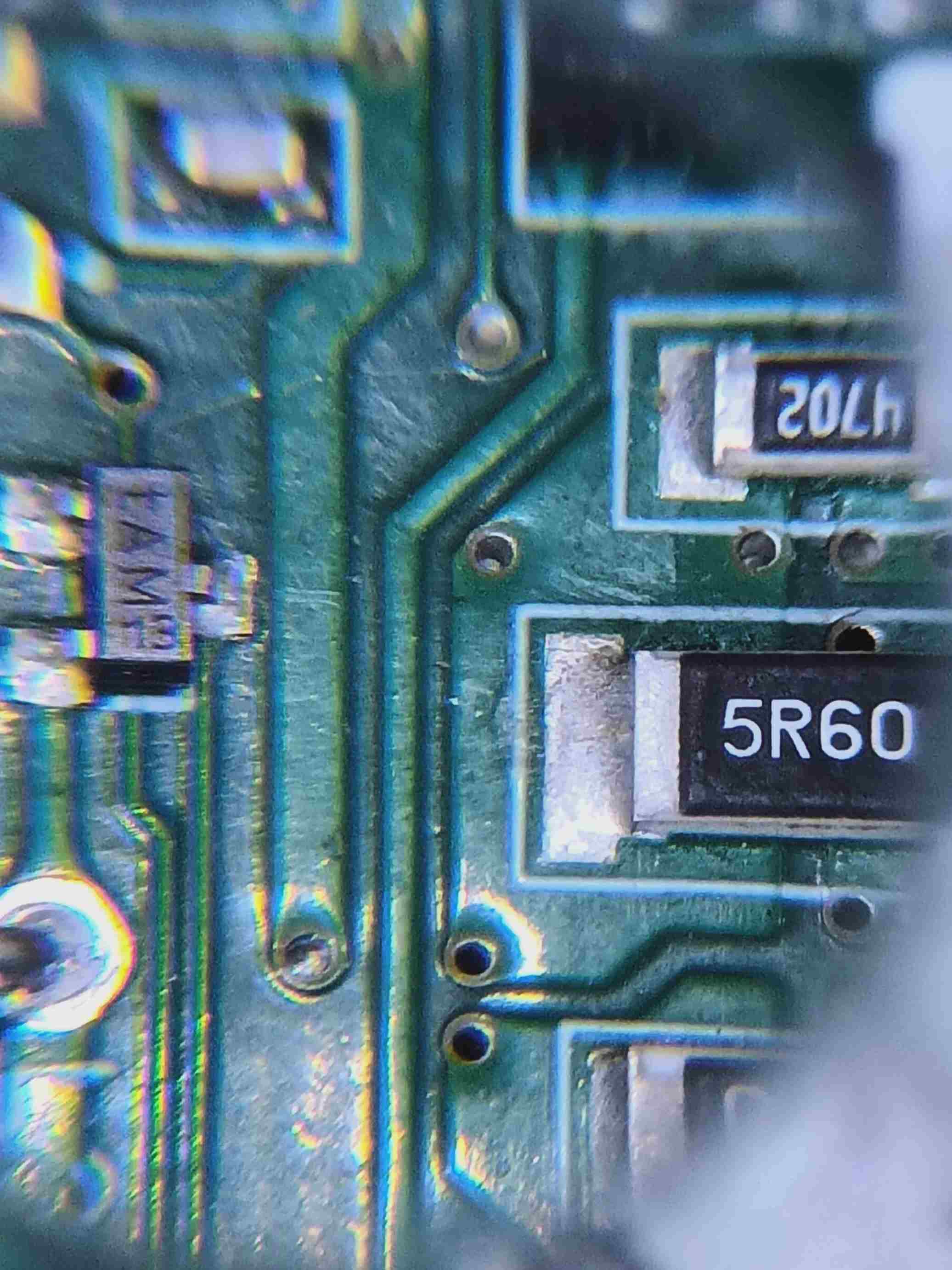

FERNY Inserito: 28 febbraio Segnala Share Inserito: 28 febbraio Buongiorno a tutti. Qualcuno può gentilmente aiutarmi a decifrare questo componente? E' montato sulla centralina di una caldaia. Da come si vede nella foto allegata, si legge: tAM 13. Ho cercato delle tabelle per decifrare componenti smd, ma non sono riuscito nell'intento. Grazie mille, Ferny Link al commento Condividi su altri siti More sharing options...
Ctec Inserita: 28 febbraio Segnala Share Inserita: 28 febbraio Con la sigla AM in sot23, trovo: MMBZ5234B Zener 6.2V della Samtech BSS64 Transistor NPN di NXP MIC803-41D3VM3 Circuito reset di Micrel Va visto un po' seguendo le piste riuscire a capire la giusta funzione. Link al commento Condividi su altri siti More sharing options...
Dumah Brazorf Inserita: 28 febbraio Segnala Share Inserita: 28 febbraio Transistor pnp PDTA113Z, prodotto in malesia https://www.mouser.it/datasheet/2/916/PDTA113Z_SER-2938144.pdf Link al commento Condividi su altri siti More sharing options...
