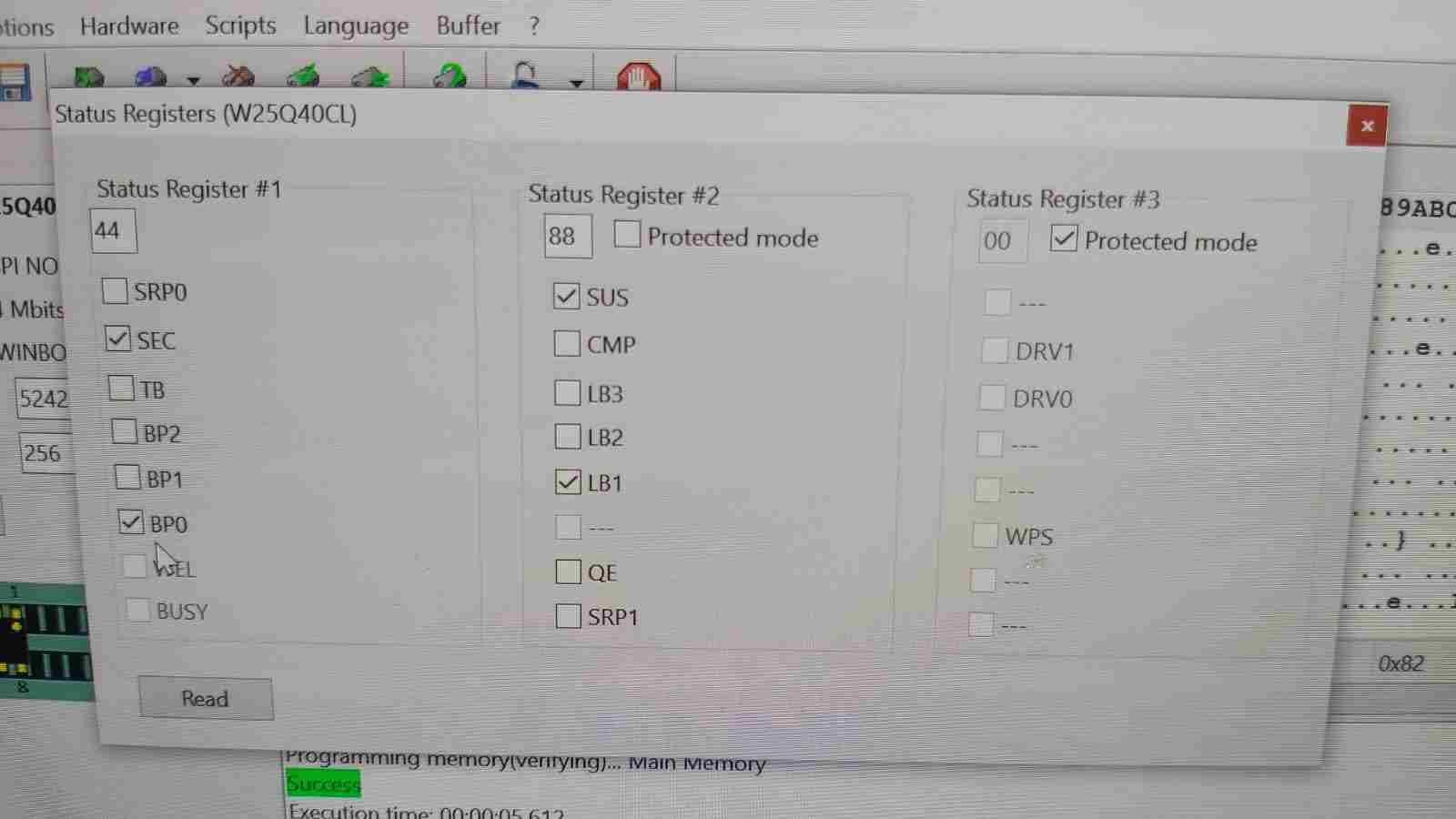

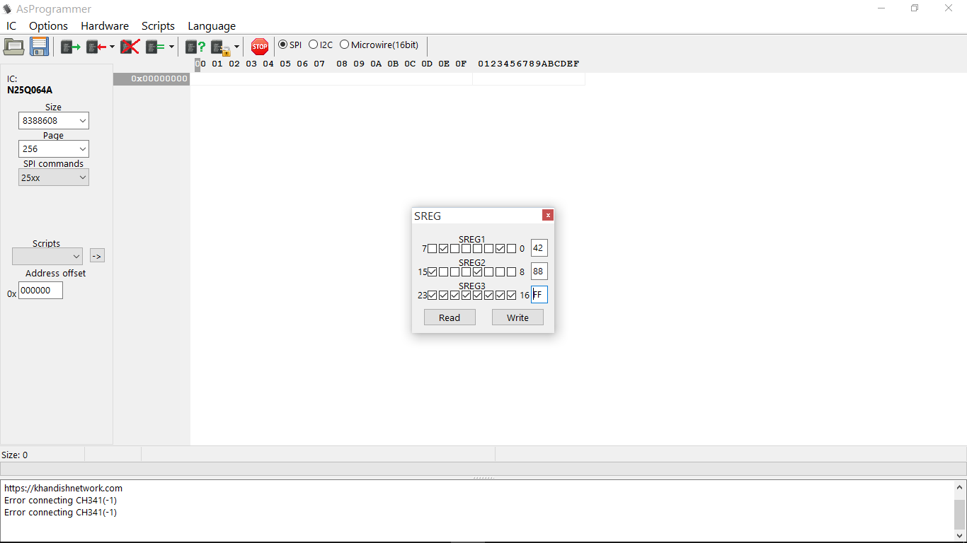

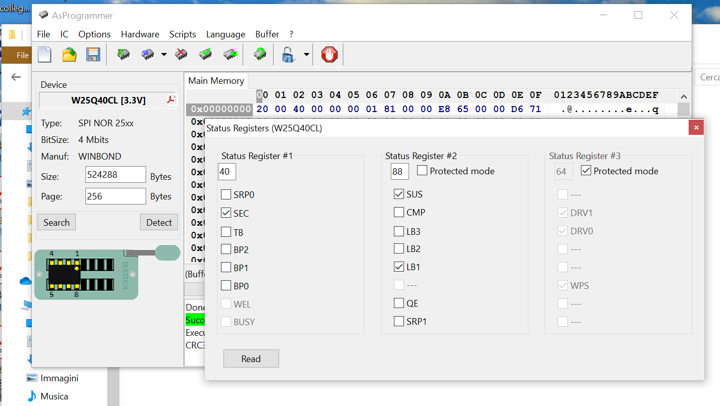

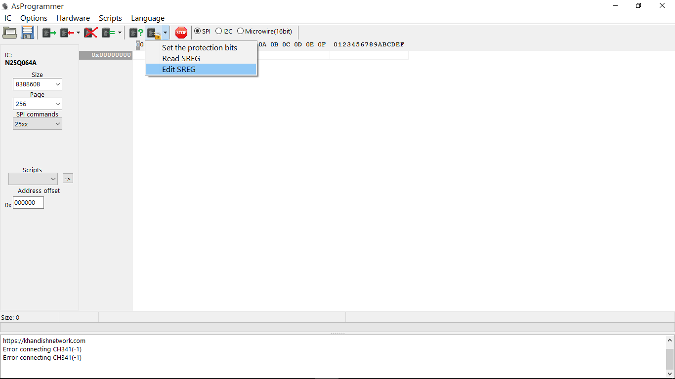

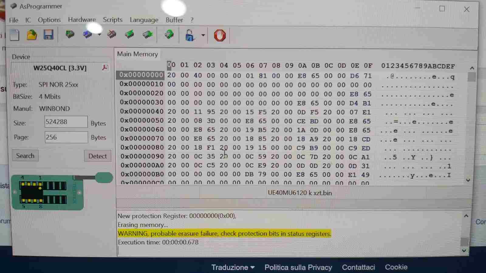

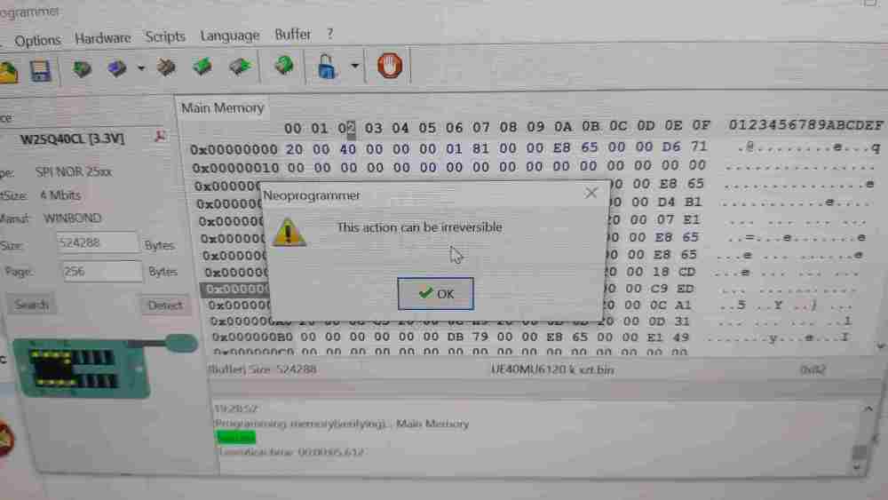

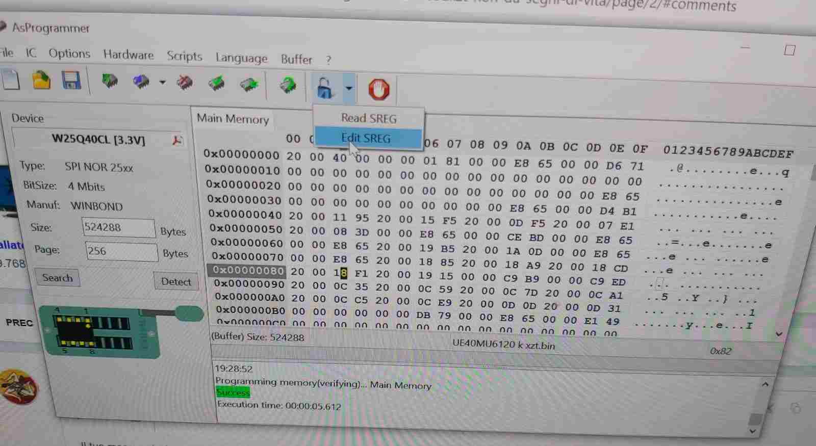

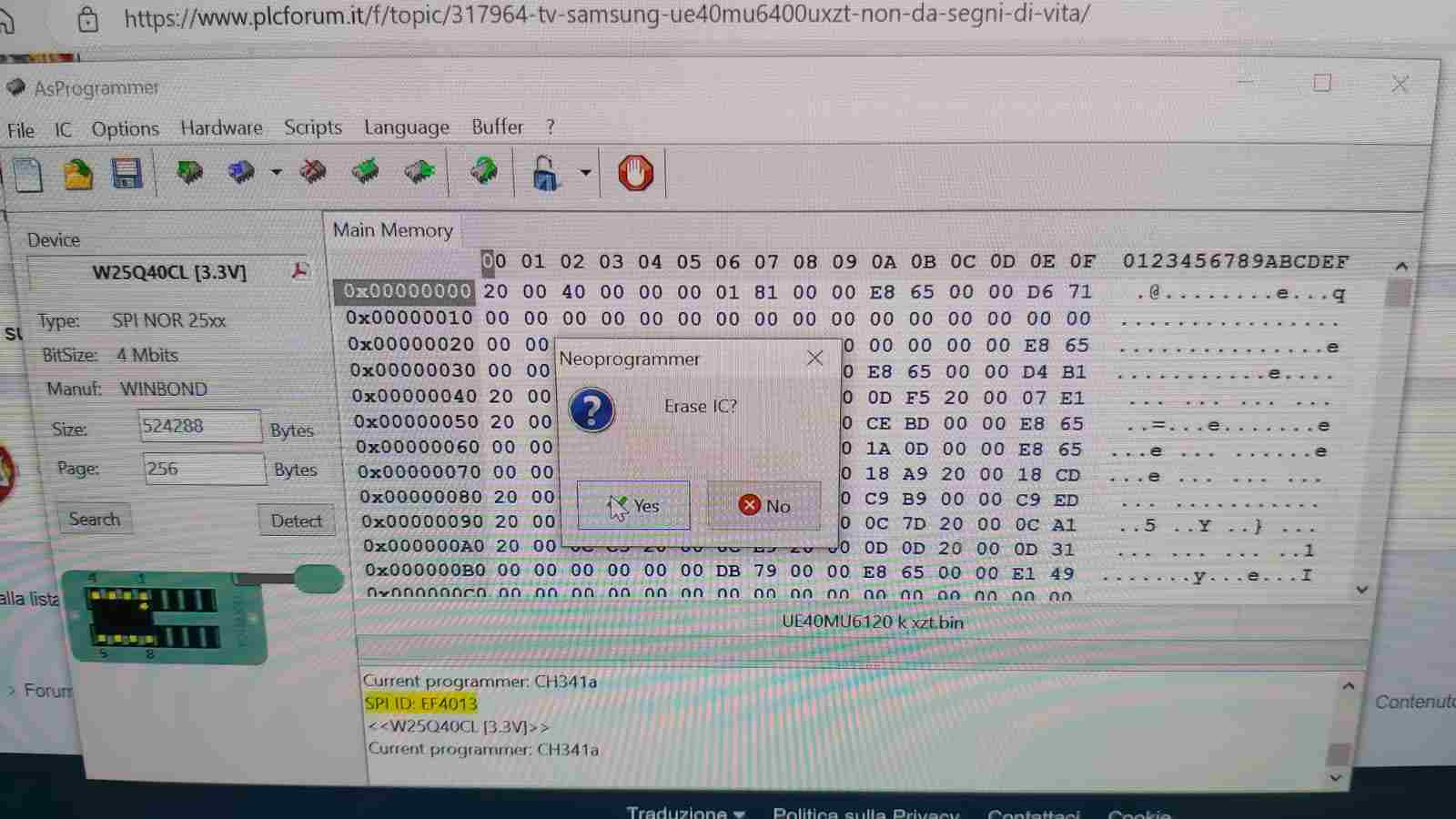

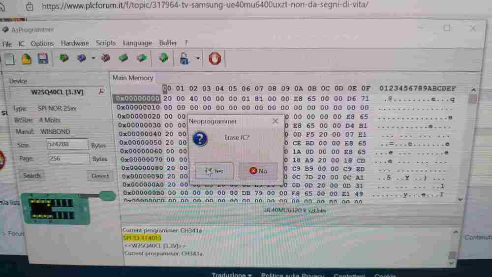

3kek1 Inserita: 13 marzo 2024 Segnala Inserita: 13 marzo 2024 penso che cambia poco, forse è meglio Asprogrammer
salvocchio Inserita: 13 marzo 2024 Autore Segnala Inserita: 13 marzo 2024 (modificato) Ho provato a scrivere un messaggio a MCDJ90, per vedere se ha ancora il file, ma mi sa che ha la posta bloccata. Tu riusciresti a contattarlo? Modificato: 13 marzo 2024 da salvocchio
3kek1 Inserita: 13 marzo 2024 Segnala Inserita: 13 marzo 2024 Non voglio disturbarlo, devi aspettare che ho tempo di recuperarlo dal tablet, ma tempo ne ho poco..
salvocchio Inserita: 13 marzo 2024 Autore Segnala Inserita: 13 marzo 2024 Ti ringrazio 3kek1. Ti aspetto. Spero mia moglie non mi butti fuori di casa insieme al TV smontato sul tavolo del salone.......Ahahahahah.....😀
3kek1 Inserita: 13 marzo 2024 Segnala Inserita: 13 marzo 2024 PErche' non lo adagi per terra sul suo piedistallo e togli la main board?
salvocchio Inserita: 13 marzo 2024 Autore Segnala Inserita: 13 marzo 2024 ok, certo....era una battuta. Nel frattempo ti comunico che i registri 0x42 e 0x88 sono entrambi settati a 00. Che valore dovrei inserire?
mistertv Inserita: 13 marzo 2024 Segnala Inserita: 13 marzo 2024 Su questa main di solito va in corto la linea 12v sulla main, visto che hai testato l'alimentatore e funziona ti consiglio di verificare quella linea sulla main prima di altro perchè mi sembra da quello che leggo che il controllo non è stato fatto.
3kek1 Inserita: 13 marzo 2024 Segnala Inserita: 13 marzo 2024 ma no i registri di stato sono due e vanno impostati con quei due valori.
salvocchio Inserita: 13 marzo 2024 Autore Segnala Inserita: 13 marzo 2024 Grazie 3kek1 per le tue risposte. Credimi non saprei dove trovare e come settare questi due registri.
salvocchio Inserita: 13 marzo 2024 Autore Segnala Inserita: 13 marzo 2024 Grazie anche a mistertv per l'interessamento. non credo di essere capace a testare la linea di cui parli. Con un programmatore me la cavo ma effettuare questi controlli senza nessuno che mi guidi non riesco. comunque grazie.
3kek1 Inserita: 13 marzo 2024 Segnala Inserita: 13 marzo 2024 su badcaps forum c'è una discussione di marty-club, è l'ultima nella sezione tv, vai all'ultimo post, c'è il dump di un ue49mu6400, dovrebbe andare bene, quanto al software, se riesco vedo ma c'ho sonno!!
salvocchio Inserita: 14 marzo 2024 Autore Segnala Inserita: 14 marzo 2024 (modificato) ci provo. Grazie. Il programma ce l'ho. Modificato: 14 marzo 2024 da salvocchio
salvocchio Inserita: 15 marzo 2024 Autore Segnala Inserita: 15 marzo 2024 Il tuo messaggio è chiarissimo ma non mi fa impostare il primo registro a 42. La voce WEL dello status register #1 è disattivata. Serve per scrivere 42
3kek1 Inserita: 15 marzo 2024 Segnala Inserita: 15 marzo 2024 (modificato) ma perché leggo "READ"? tu devi aprire l'interfaccia WRITE.. o EDIT Modificato: 15 marzo 2024 da 3kek1
salvocchio Inserita: 15 marzo 2024 Autore Segnala Inserita: 15 marzo 2024 Apro EDIT ma quando si apre la scheda mi da solo READ non capisco perchè. che versione usi tu?
3kek1 Inserita: 15 marzo 2024 Segnala Inserita: 15 marzo 2024 . in realtà WEL è in sola lettura quindi non ti devi curare, strano che non ti propone la finestra di scrittura, no so poi perché propone un terzo registro se nei datasheet ne cita due, forse quei DRV0 -1 sono ulteriori protezioni e devi cambiare memoria
salvocchio Inserita: 15 marzo 2024 Autore Segnala Inserita: 15 marzo 2024 Credo proprio che si sia danneggiata la eprom. Infatti mi da un errore quando eseguo il comando ERASE
salvocchio Inserita: 15 marzo 2024 Autore Segnala Inserita: 15 marzo 2024 Credo proprio che si sia danneggiata la eprom. Infatti mi da un errore quando eseguo il comando ERASE
3kek1 Inserita: 15 marzo 2024 Segnala Inserita: 15 marzo 2024 sembra bloccata non guasta, se hai un alimentatore da banco collegagli un negativo fisso, poi il positivo ci metti un puntale e dai due tocchi rapidi al pin vcc con 4,5 o 5v, se vuoi fare un esperimento.. io mai provato però
dadopo Inserita: 22 gennaio 2025 Segnala Inserita: 22 gennaio 2025 Il 13/03/2024 alle 19:57 , mistertv ha scritto: Su questa main di solito va in corto la linea 12v sulla main, visto che hai testato l'alimentatore e funziona ti consiglio di verificare quella linea sulla main prima di altro perchè mi sembra da quello che leggo che il controllo non è stato fatto. Ciao ho notato che sulla main i volt scendono a circa 9v, ho visto che gia conosci il problema, sapresti gentilmente indicarmi, quali potrebbero essere i componenti da controllare o sostituire, grazie
Riccardo Ottaviucci Inserita: 22 gennaio 2025 Segnala Inserita: 22 gennaio 2025 non sono ammessi accodamenti,però in questo caso è una richiesta specifica. Dubito che riceverai risposte
