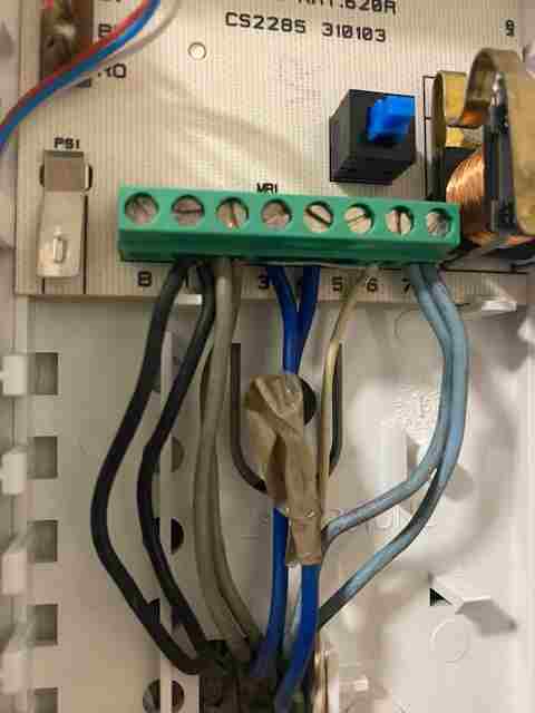

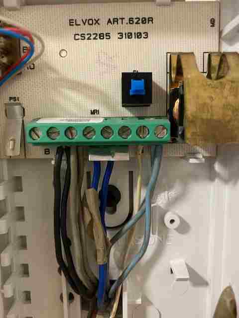

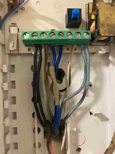

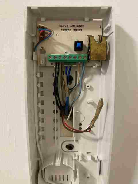

Muaddib Inserito: 13 marzo Segnala Share Inserito: 13 marzo Buongiorno apro questo thread per chiedervi aiuto come da titolo volevoinstallare la suoneria aggiuntiva per eliminare il buzzer pensavo di essere nella stessa stituazione di questo thread il mio problema è che sul morsetto 6 non ho collegato nulla (allego le foto) il citofono è condominiale con un singolo tasto apro portone o portoncino in base da dove suonano lami domanda quale cavo devo collegare dal citofono alla suoneria? Grazie Link al commento Condividi su altri siti More sharing options...
Ggiovanni Inserita: 13 marzo Segnala Share Inserita: 13 marzo (modificato) qual è la suoneria aggiuntiva? l'hai già comprata? dalla foto si capisce poco perché i numeri sono coperti dai cavi ma sembra tutto in ordine: a quello che probabilmente è il 6 di cui parli c'è collegato un cavo biancognolo (il penultimo a destra) quindi hai tutto quello che serve per montare la suoneria esterna. edit: 1 hour ago, Muaddib said: quale cavo devo collegare dal citofono alla suoneria? ai terminali 5 e 6 Modificato: 13 marzo da Ggiovanni Link al commento Condividi su altri siti More sharing options...
Muaddib Inserita: 13 marzo Autore Segnala Share Inserita: 13 marzo Quote qual è la suoneria aggiuntiva? l'hai già comprata? si ho comprato questa https://www.amazon.it/dp/B00F8OQIUY?psc=1&ref=ppx_yo2ov_dt_b_product_details Quote dalla foto si capisce poco perché i numeri sono coperti dai cavi ma sembra tutto in ordine: a quello che probabilmente è il 6 di cui parli c'è collegato un cavo biancognolo (il penultimo a destra) quindi hai tutto quello che serve per montare la suoneria esterna. ho provato a fare a fare delle foto migliori dove si vedono i numeri Quote ai terminali 5 e 6 quindi metto un filo nuovo che va dal 5 alla suoneria e sposto il filo già presente nel terminale 6 Grazie mille Link al commento Condividi su altri siti More sharing options...
