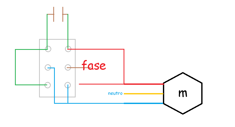

Collegamento motore elettrocarrucola a pulsantiera DPDT
robertino99
Salve avrei bisogno di aiuto con il collegamento del motore di un elettrocarrucola "l'europea" a una pulsantiera con salita/discesa con un deviatore DPDT.
Il motore ha 4 cavi
1 rosso
1 blu
1 giallo e 1 nero collegati insieme
la pulsantiera ha 4 cavi
rosso, marrone, blu, nero
rosso e marrone sono collegati al fungo e poi ai terminali centrali del dpdt
blu e nero a due terminali esterni del dpdt
e al condensatore
io vorrei capire principalmente se blu e rosso vanno collegati a marrone,rosso della pulsantiera ( ovvero ai terminali centrali del dpdt ) o altro e comunque come collegare il resto p. es il neutro al giallo/nero ecc
grazie mille
Modificato: da robertino99
Link al commento
Condividi su altri siti
MA qualche foto non sarebbe meglio ???
L'unica cosa che si da per scontato, ma non perchè si capisca dalla descrizione,
è che un polo della linea entra nel fungo ( che poi è il pulsante emegenza, i funghi si mangiano ) e esce alimentando il resto.. posta qualche foto ...
Modificato: da spippolone
Link al commento
Condividi su altri siti
