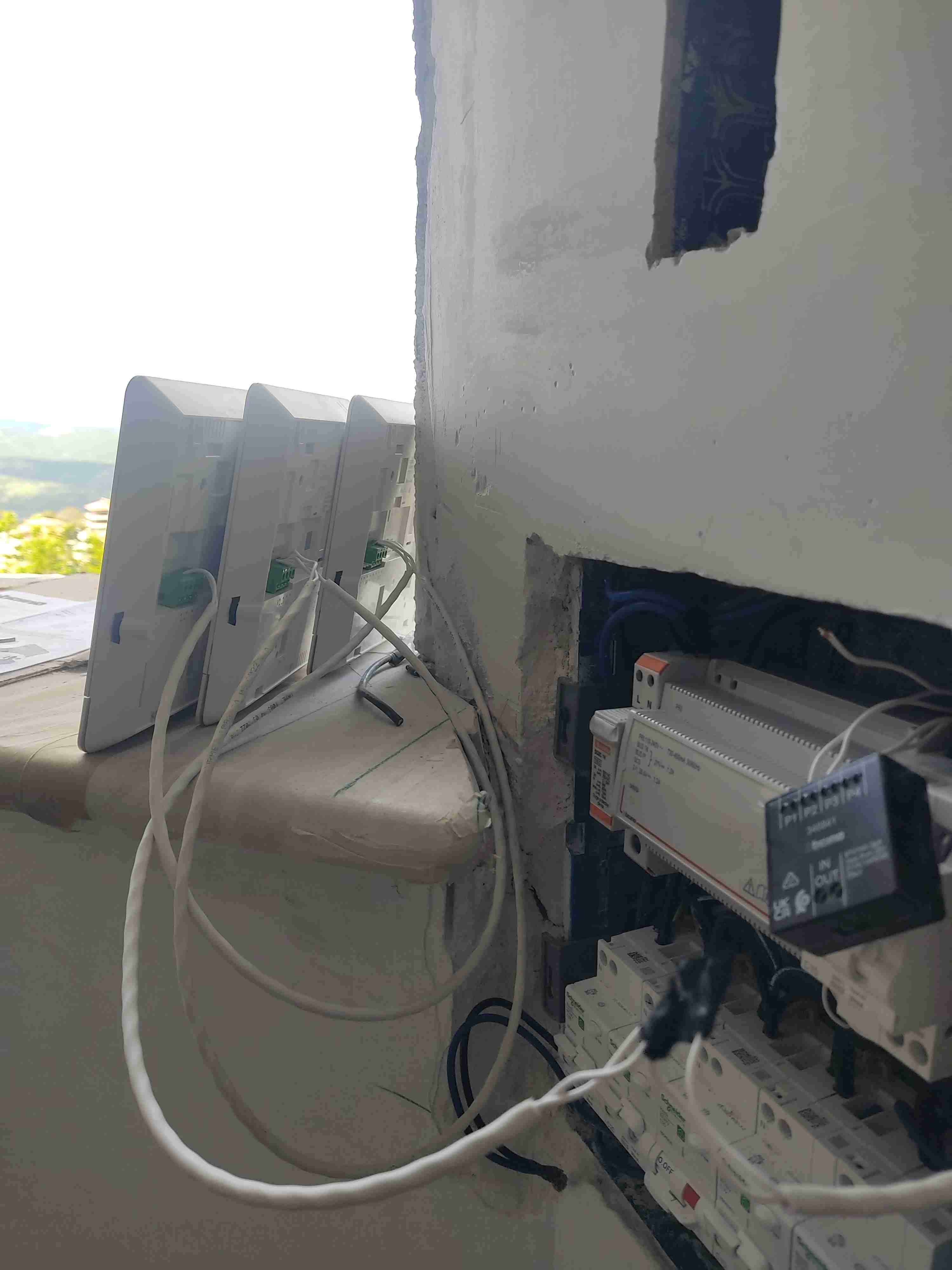

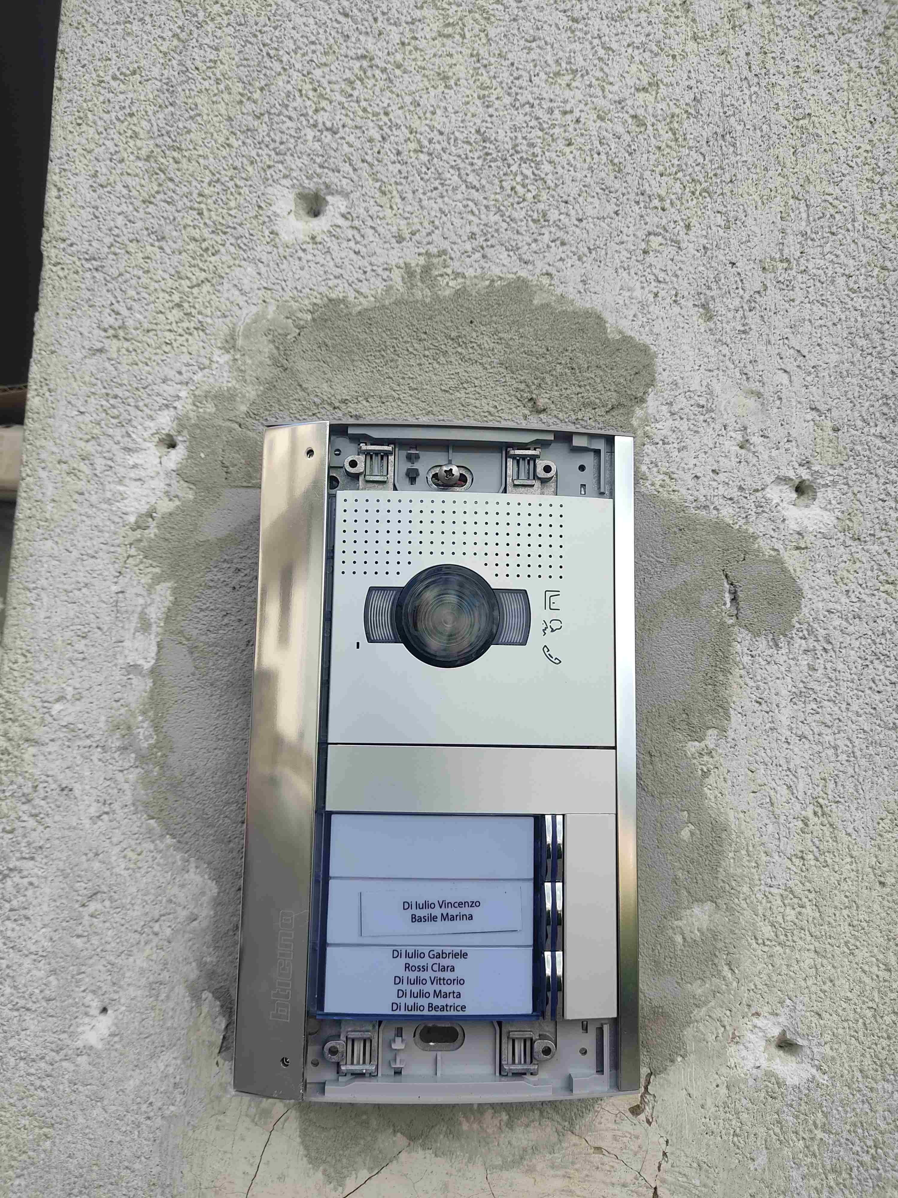

Configurazione tre utenze video
Impianto nuovo
Istallato con alimentatore 346050
Ripartitore 346841
1 ingresso 4 uscite
Inserito n°1 al posto esterno
Inserito N1  al citofono 1 con WiFi
Inserito N2. Al citofono 2
Inserito N3 al citofono 3
Con tasto 1  esterno. Chiama 1
Con tasto 2 esterno chiama il 3
Il citofono con 2 non viene chiamato da nessuna tasto
Avreste suggerimenti
Link al commento
Condividi su altri siti
mostra bene come hai messo i configuratori, poi importantissimo dopo ogni variazione dei configuratori togli tensione all'alimentatore per almeno 5/10 secondi poi ridai tensione,
per sfiga potresti avere un configuratore in questo caso un 2 rotto.
non lasciare assolutamente quelle giunte in nastro e fai più ordine, il due fili bticino è molto buono e supera certi problemi tecnici ma si parte con impianto nuovo un pò meglio di così altrimenti si hanno subito un sacco di strani problemi., poi per 3 interni non credo sia indispensabile un partitore.
Modificato: da rfabri
Link al commento
Condividi su altri siti
devi avere attivato la doppia fila di pulsanti dalla foto che si vede hai la possibilità di avere 8 chiamate
infatti i pulsanti che puoi premere sono 3 della colonna di destra che sono
1
3
5
nel modulo audio video devi avere tolto il J1 lo devi reinserire
Modificato: da antoniopev
Link al commento
Condividi su altri siti
