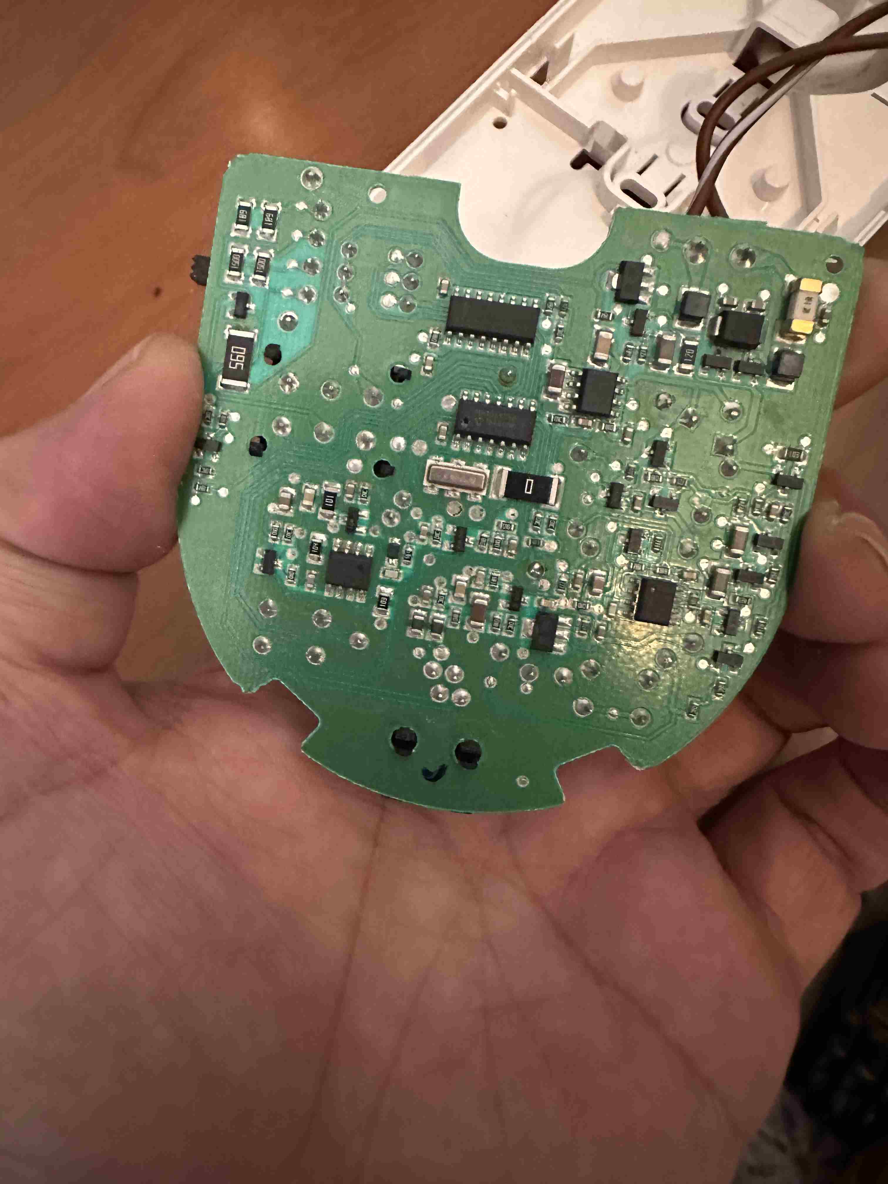

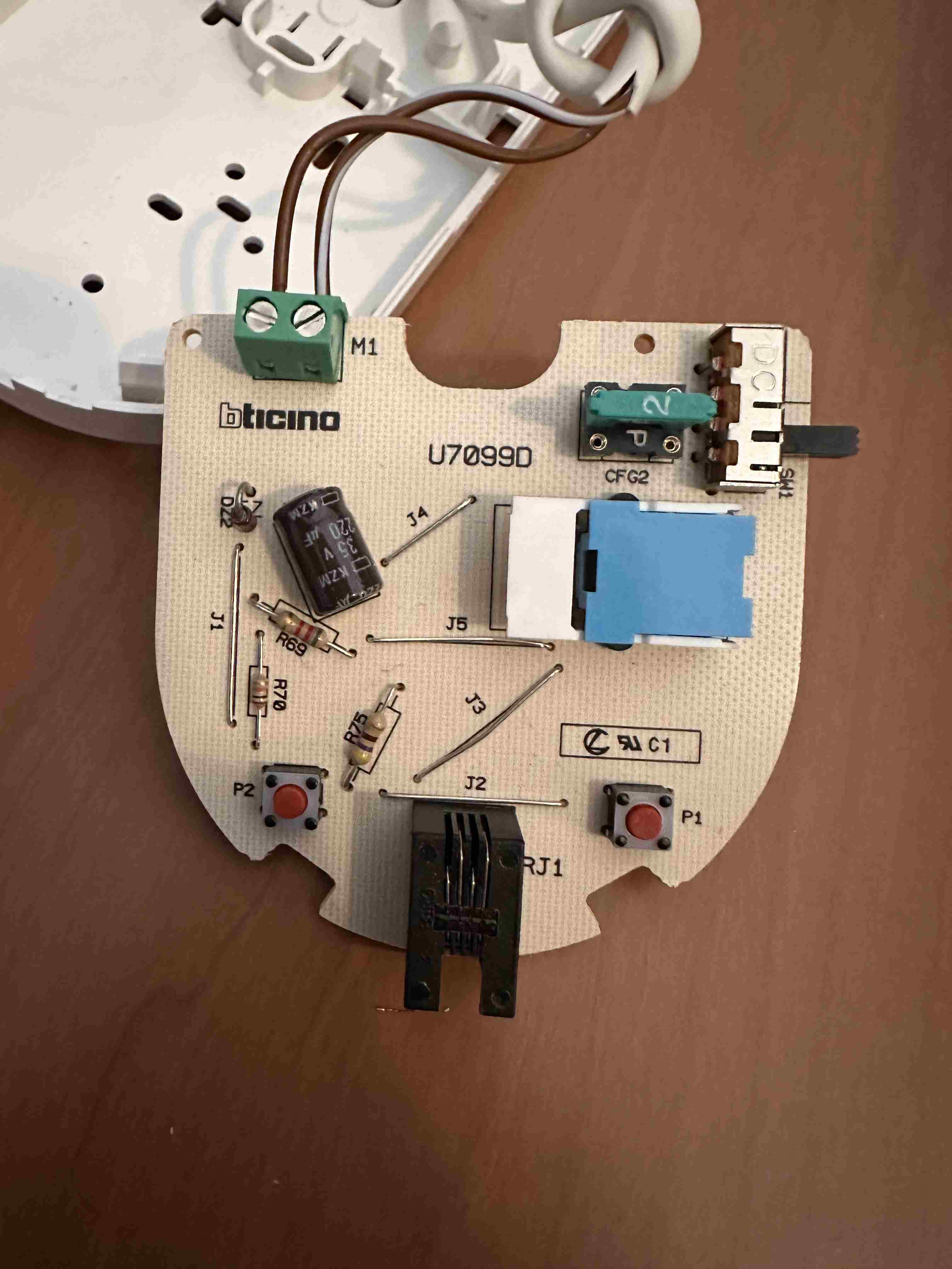

iltexano32 Inserito: 28 aprile Segnala Share Inserito: 28 aprile Vorrei intercettare i contatti del pulsante P2 per collegarli ad un interruttore wifi tipo SonOff. qualcuno mi saprebbe aiutare ?? Link al commento Condividi su altri siti More sharing options...
Maurizio Colombi Inserita: 28 aprile Segnala Share Inserita: 28 aprile Facciamo un po' di chiarezza: 43 minuti fa, iltexano32 ha scritto: intercettare i contatti del pulsante P2 è il P1, con il P2 non ci faresti nulla. non è un U70990, ma un 344232. Ma andiamo avanti, potresti fare un accrocco mostruoso: saldando fili sulla basetta del citofono, posizionando in qualche modo il giocattolino e l'alimentatore di fianco al citofono o cercando di nascondere il tutto. Oppure potresti utilizzare l'accessorio 346833, nasconderlo nella cassetta elettrica dei servizi (insieme al giocattolino ed al suo alimentatore) ed ottenere lo stesso risultato senza manomettere l'apparecchio... Link al commento Condividi su altri siti More sharing options...
Pinom69 Inserita: 2 maggio Segnala Share Inserita: 2 maggio Buongiorno, prendi un pezzetto di filo di rame, fai fare contatto a due punti del pulsante, così da individuare dove devi saldare i due fili che dovrai collegare al relè del sonoff Link al commento Condividi su altri siti More sharing options...
iltexano32 Inserita: 3 maggio Autore Segnala Share Inserita: 3 maggio il P2 apre il cancello elettronico e il P1 il cancelletto. A me basterebbe poter aprire il cancello elettronico. Provero con i fili di rame. Vi aggiorno Link al commento Condividi su altri siti More sharing options...
irudoid Inserita: 3 maggio Segnala Share Inserita: 3 maggio 15 minuti fa, iltexano32 ha scritto: il P2 apre il cancello elettronico e il P1 il cancelletto. A me basterebbe poter aprire il cancello elettronico. Provero con i fili di rame. Vi aggiorno Per cancello elettrico intento un cancello azionato da motoriduttore o cosa. Potresti metterlo nelle immediate vicinanze dello stesso. Link al commento Condividi su altri siti More sharing options...
Maurizio Colombi Inserita: 3 maggio Segnala Share Inserita: 3 maggio Se il P2 apre un cancello automatico ci deve essere un attuatore che ha già la possibilità di ricevere un contatto esterno Link al commento Condividi su altri siti More sharing options...
iltexano32 Inserita: 6 maggio Autore Segnala Share Inserita: 6 maggio Si c’è L’attuatore esterno ma troppo distante dalla copertura Wi-Fi motivo per cui volevo intercettarlo all’altezza della cornetta del citofono Link al commento Condividi su altri siti More sharing options...
