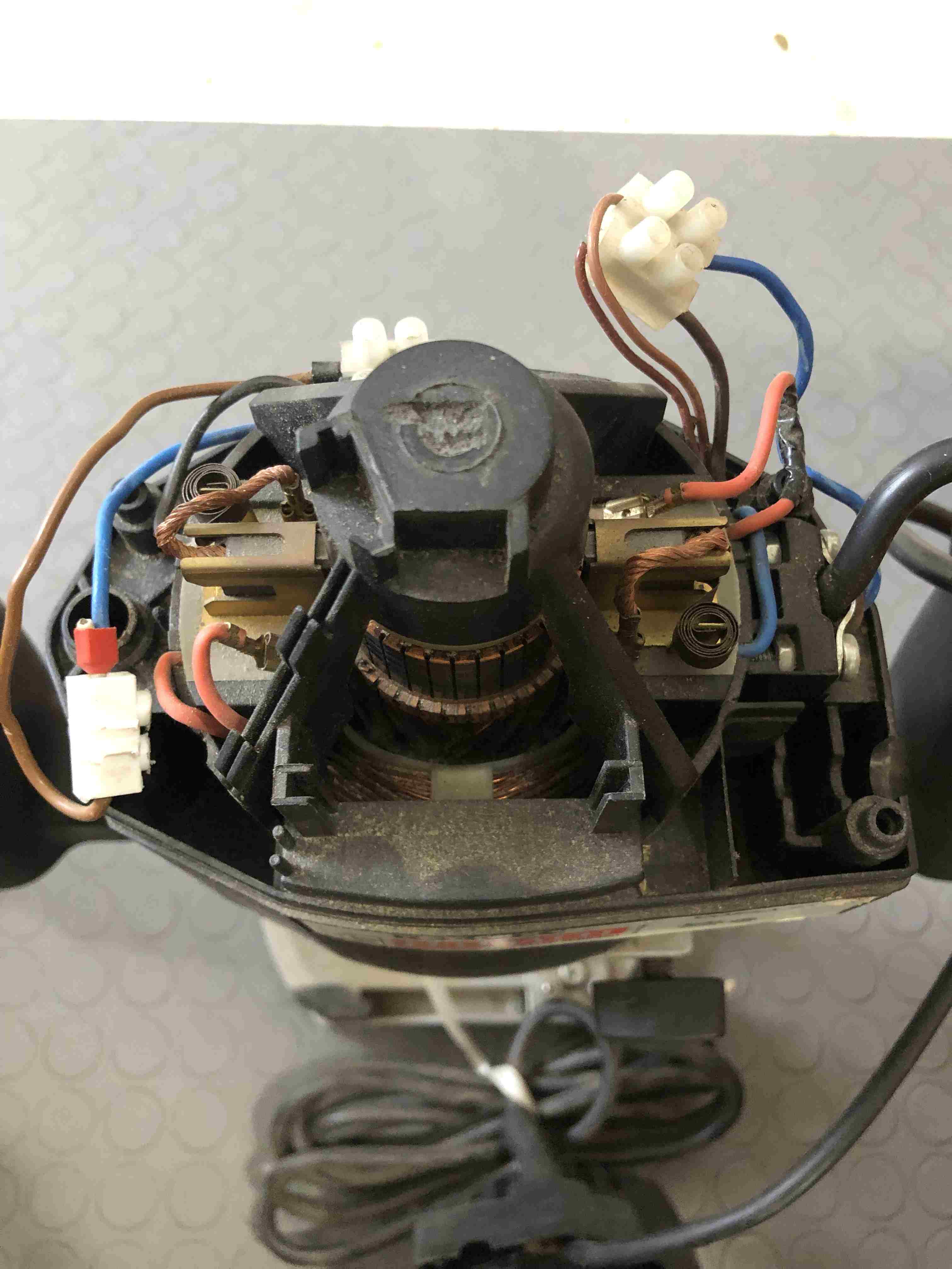

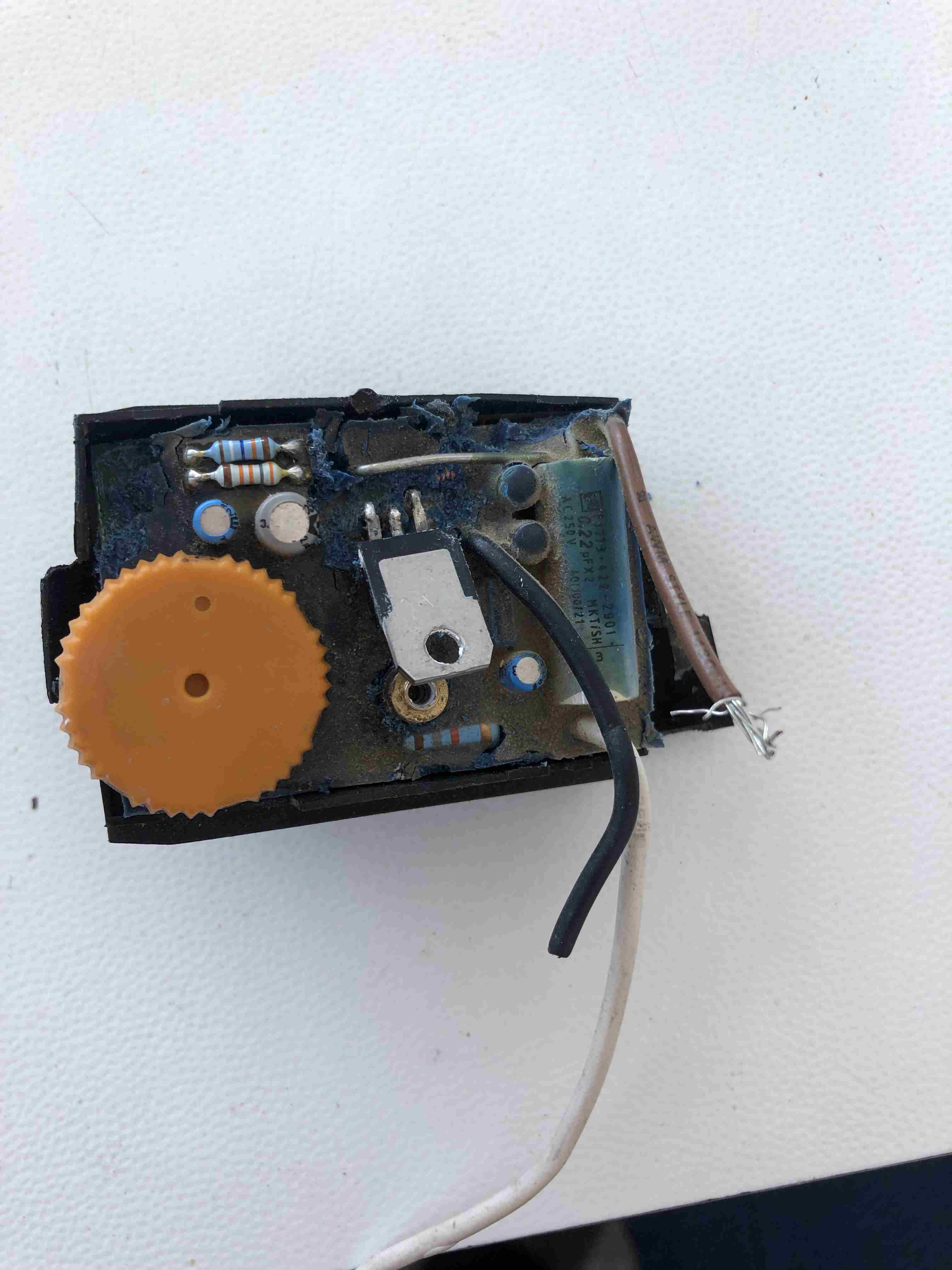

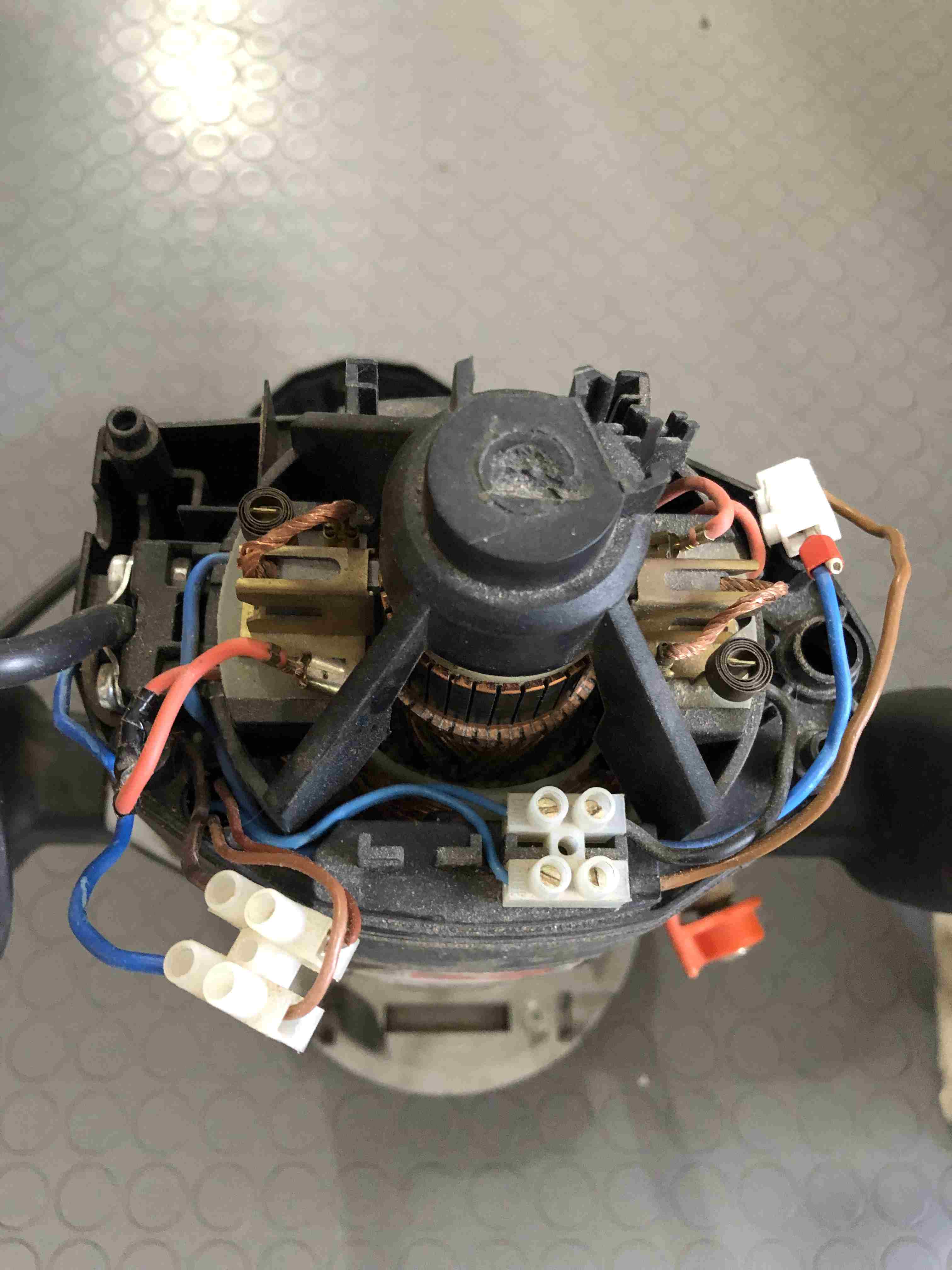

Regolatore di velocità per fresatrice
gettis
Buonasera. Un mio amico aveva accantonato nel suo garage una fresatrice router pantografo, marca Felisatti modello R346EC. Mi ha detto che si era gustato il regolatore di velocità, lo aveva portato in un centro che ripara trapani ed altri tipi di apparecchi a motore elettrico; dopo un anno non aveva riparato niente ed ha ritornato la fresatrice con il regolatore di velocità smontato, che allego in foto. Non sono riuscito a capire i tre fili marrone-bianco e nero dove erano collegati. Nella basetta monta il triac BTA06 800C che ho misurato essere in corto. Sostituendo il triac se non dovessero esserci altri problemi, qualcuno di voi cortesemente potrebbe dirmi dove dovrebbero essere collegati i tre fili, considerando che in rete non ho trovato né un manuale con qualche schema e non ho trovato nemmeno tutto il ricambio di questo regolatore di velocità. Grazie
Link al commento
Condividi su altri siti
mrgianfranco
6 ore fa, gettis ha scritto:
qualcuno di voi cortesemente potrebbe dirmi dove dovrebbero essere collegati i tre fili,
Salve...non conosco né il macchinario né l elettronica che regola i giri...però vedo le lunghezze dei cavi due uguali e uno più lungo..il mio consiglio molto empirico è quello di montare il regolatore nella Sua sede e vedere con le distanze dei fili quali morsetti prendi agevolmente!..poi quello nero è tagliato..magari dall' altra parte c'è il pezzo nero ancora attaccato..
Modificato: da mrgianfranco
Link al commento
Condividi su altri siti
Buongiorno; il problema é proprio questo che il filo nero ed il filo marrone non si trovano da nessuna parte, solo il bianco l'ho trovato tagliato radente in un morsetto
Link al commento
Condividi su altri siti
Allego foto della fresatrice. P.S. Nella foto si vede anche dove era collegato il filo bianco che é stato tagliato
Modificato: da gettis
Link al commento
Condividi su altri siti
