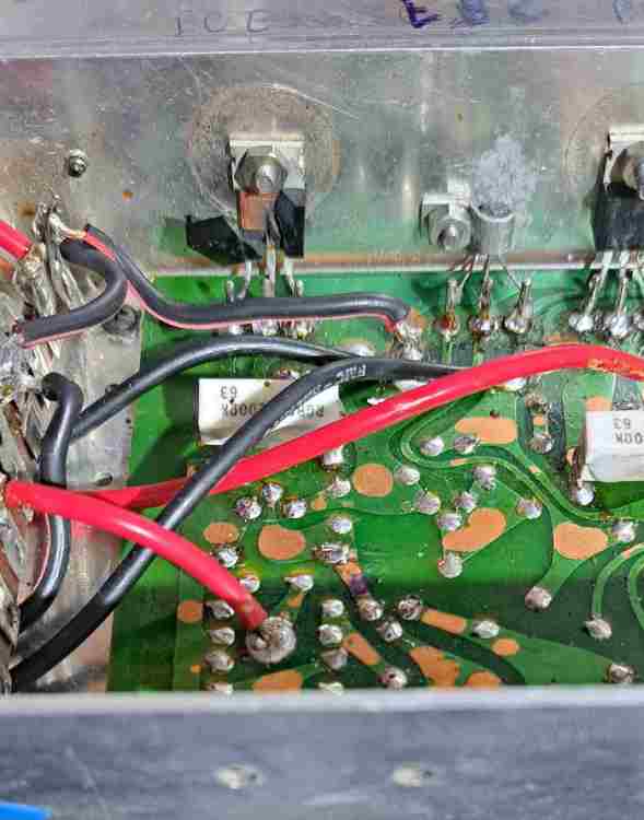

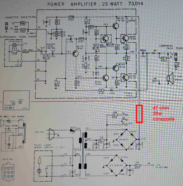

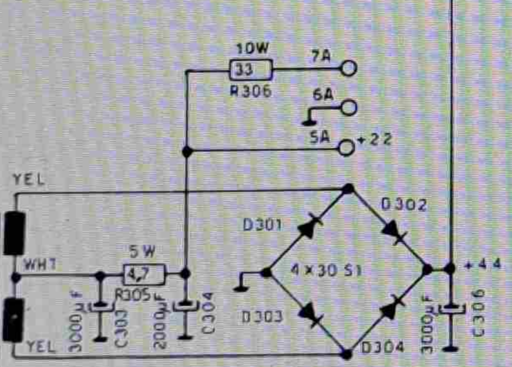

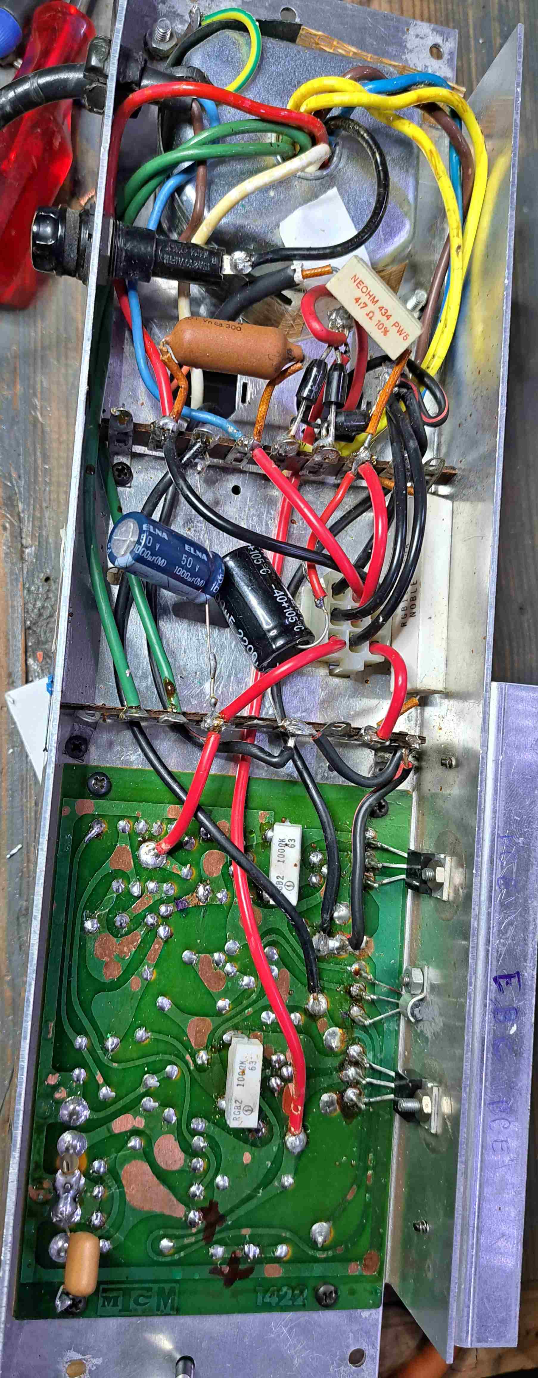

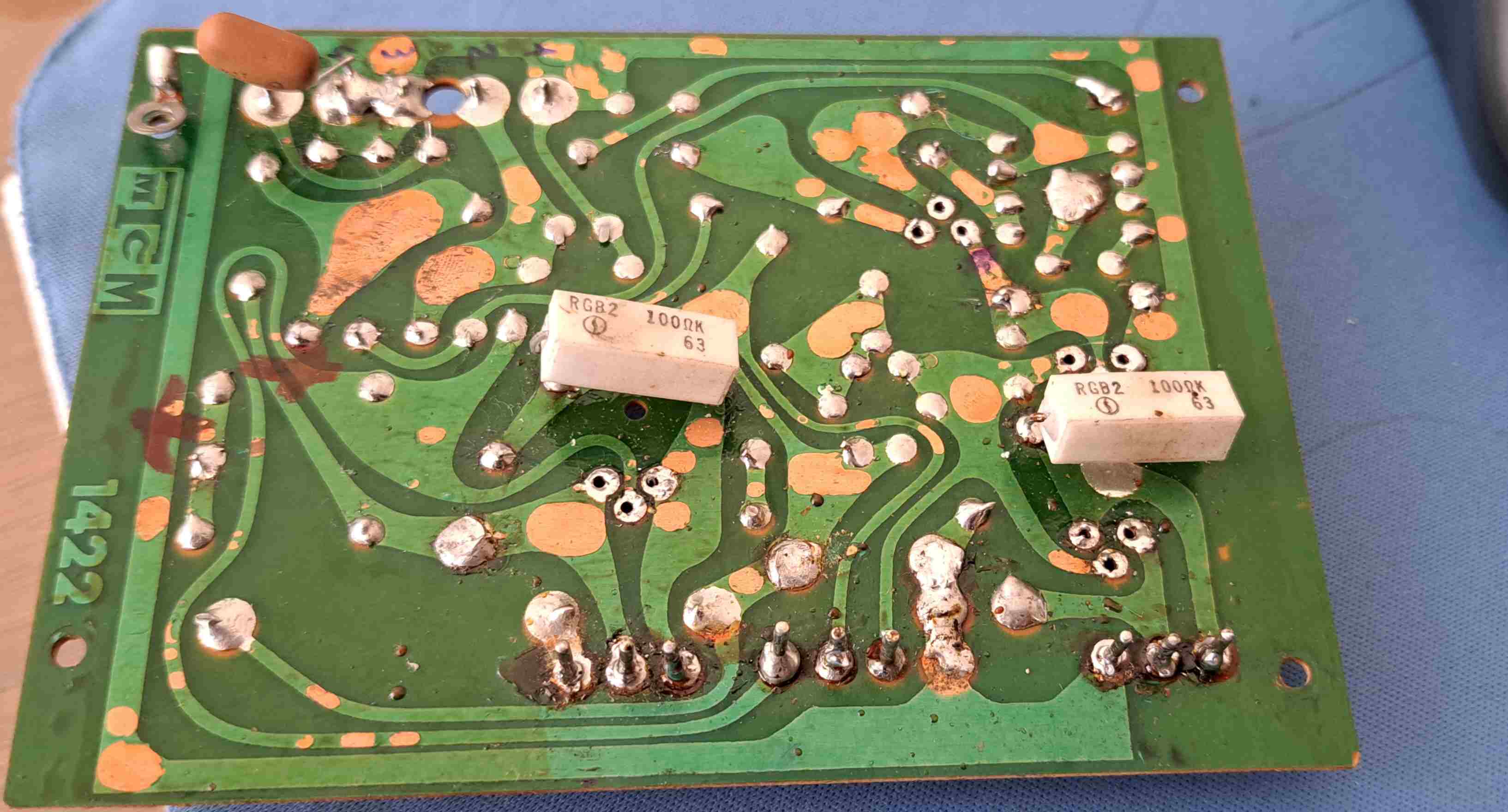

walter longo Inserita: 15 marzo 2025 Autore Segnala Inserita: 15 marzo 2025 nel frattempo sto controllando le varie tensioni fino all'uscita del ponte di diodi, quello principale , in alto nel disegno, dove devono esserci 44 volt, io invece ne misuro 46 volt, e diciamo che ci sta; l'altra misura la trovo al punto 5A , nel disegno si trova subito sopra il ponte, e, ditemi per favore se sbaglio, deve essere di 22 volt, è vero? il tester non segna niente invece, Eppure se misuro l'alternata che esce col filo bianco dal trasf . il valore è intorno ai 16 volt ca. ,come mai? Vorrei sapere un'altra cosa, sempre per favore, come mai la tensione positiva nel ponte di diodi la troviamo al punto di congiunzione del lato negativo del diodo, Grazie, saluti
max.bocca Inserita: 16 marzo 2025 Segnala Inserita: 16 marzo 2025 Sul C304 devi trovarti 22V, il negativo è la stessa massa dei 44V. Ma l'amplificatore non ha bisogno dei 22V
Ctec Inserita: 16 marzo 2025 Segnala Inserita: 16 marzo 2025 Il comune (dove mettere il puntale nero del tester) è il morsetto 6A, che poi è la massa e collegato al negativo del ponte. Quindi tra il 5A e il 6A devi misurare circa 22Vdc, senza carico (infatti 16Vac * 1.41 = 22Vdc). Se non li misuri, non stai puntando bene o la resistenza R305 è aperta (verifica i 22Vdc ai capi di C304, come dice @max.bocca. In tal caso non avresti alimentazione alla scheda regolatore che alimenta poi tutto il resto dell'organo.
walter longo Inserita: 16 marzo 2025 Autore Segnala Inserita: 16 marzo 2025 ho controllato, tra il 5A e il 6A e trovo quasi 17 volt, un po pochino forse? così ai capi di C304.
rubio2002it Inserita: 16 marzo 2025 Segnala Inserita: 16 marzo 2025 Ciao, allora come puoi dire che sul 5A non leggi nulla?
Ctec Inserita: 16 marzo 2025 Segnala Inserita: 16 marzo 2025 59 minuti fa, walter longo ha scritto: tra il 5A e il 6A e trovo quasi 17 volt Senza carico? Se stacchi quanto connesso al 6A sale parecchio? Se si, controlla la resistenza R305 e la tensione ai capi di C303, oltre a C304.
walter longo Inserita: 17 marzo 2025 Autore Segnala Inserita: 17 marzo 2025 per rubio2002it: non c'è tensione sul 5A perchè il negativo di C304 è saldato sulla scheda, e attualmente la stessa l'ho staccata dal sistema di alimentazione per via di tutti quei transistor che si sono bruciati e che mi devo procurare, ( devo andare in un altro paese). Per Ctec: ai capi di C303 non c'è tensione ,attualmente al connettore " Plug A" non c'è collegato niente, non lo ritengo necessario, almeno credo, visto che la scheda contrassegnata 1422, "POWER AMPLIFIER "è staccata. MI CORREGGO: siccome tutto il sistema di alimentazione è volante, ed è collegato alla scheda "POWER AMPLIFIER" tramite fili, pure il negativo di C304 e C303 stavano saldati sulla scheda che ho dovuto dissaldare, e quindi togliere la scheda per lavorare meglio sui transistor da cambiare. Ecco perchè non trovavo tensione sui condensatori C303 e C304. Ora misurando trovo su tutti e due 23,30 volt. Il valore della R305 é di 5 ohm, è buona o la cambio?
rubio2002it Inserita: 17 marzo 2025 Segnala Inserita: 17 marzo 2025 Ciao e come dovremmo capire i tuoi dubbi con le schede conciate in questo modo. Normalmente si guarda lo schema e si cerca di fare delle deduzioni
Ctec Inserita: 17 marzo 2025 Segnala Inserita: 17 marzo 2025 32 minuti fa, walter longo ha scritto: Il valore della R305 é di 5 ohm, è buona o la cambio? Buona, nominali 4,7 ohm, va bene
walter longo Inserita: 17 marzo 2025 Autore Segnala Inserita: 17 marzo 2025 avete perfettamente ragione, e vi chiedo scusa; essendo un"fai date" alcune volte ho delle lacune
walter longo Inserita: 19 marzo 2025 Autore Segnala Inserita: 19 marzo 2025 salve, finalmente ho procurato i componenti da montare e siccome gli originali non li ho trovati perchè obsoleti, a detta del commerciante, mi hanno dato al posto di un BC204B , il BC307. Confrontando i dati, le tensioni di quest'ultimo sono : CE -45 , CB -45 , EB -5. Quel segno " meno" che precede il numero cosa significa?
Riccardo Ottaviucci Inserita: 19 marzo 2025 Segnala Inserita: 19 marzo 2025 verifica sempre la piedinatura ,sono formati diversi
max.bocca Inserita: 20 marzo 2025 Segnala Inserita: 20 marzo 2025 - quando sono PNP, BC204 mi sembra vecchi come ......
walter longo Inserita: 20 marzo 2025 Autore Segnala Inserita: 20 marzo 2025 ora che tutti i componenti sono montati sulla scheda POWER AMPLIFIER, posso dare tensione e controllare se tutto va bene , prima ancora di attaccare il connettore dell'organo " Plug" A, naturalmente cortocircuitando i punti 1A e 2A, che fungono a mio avviso da interruttore, oppure devo per forza connettere il connettore? grazie , saluti
max.bocca Inserita: 20 marzo 2025 Segnala Inserita: 20 marzo 2025 Dalla schema non si legge bene il punto, comunque sono i due punti in parello al condensatore anti scintilla dell' interruttore.
ez9 Inserita: 21 marzo 2025 Segnala Inserita: 21 marzo 2025 dallo schema che hai messo il 13 Marzo per accenderlo devi chiudere A1 con A2 e' l'interruttore di accensione come dice Max.bocca
walter longo Inserita: 22 marzo 2025 Autore Segnala Inserita: 22 marzo 2025 ho dato tensione ed è letteralmente esploso il TR 107, il transistor con l'emettitore a massa; devo controllare gli altri e vedere cosa si è portato dietro
walter longo Inserita: 22 marzo 2025 Autore Segnala Inserita: 22 marzo 2025 sono off tutti gli altri .Non so più cosa fare!
NovellinoXX Inserita: 22 marzo 2025 Segnala Inserita: 22 marzo 2025 (modificato) 29 minuti fa, walter longo ha scritto: sono off tutti gli altri .Non so più cosa fare! SE non vuoi continuare a bruciare transistor inserisci una resistenza corazzata 47 ohm 20W in serie sull'alimentazione immersa in un bicchiere d'acqua. Se sul circuito c'è un corto limita la corrente a 1A ed evita che i transistor brucino. Modificato: 22 marzo 2025 da NovellinoXX
walter longo Inserita: 23 marzo 2025 Autore Segnala Inserita: 23 marzo 2025 ho smontato tutti i transistor, controllato e ricontrollato tutti i componenti montati sulla scheda, che sono condensatori e resistenze, e non ho trovato traccia di corto, la scheda essendo antica, può essere facilmente controllata, almeno credo. C'è un punto che non mi torna ,ed è quel condensatore ceramico che non è citato sullo schema. saldato ai punti 1 , 3 e 4 che corrispondono alla massa e bloccato sullo sciassì di alluminio, quindi a massa. ( domanda: tutti i negativi rappresentati dallo schema, tipo condensatori e ponte di diodi ,possono essere collegati tutti allo stesso punto? per esempio allo sciassì. Poi per favore spiegami meglio come fare con la resistenza, di quale alimentazione stai parlando. Devo provarle tutte, non posso darmi per vinto, per una scheda da 4 soldi non si può buttare via un organo, sia pure vecchio.
Riccardo Ottaviucci Inserita: 23 marzo 2025 Segnala Inserita: 23 marzo 2025 (modificato) ci sono kit a qualche euro su aliexpress Modificato: 23 marzo 2025 da Riccardo Ottaviucci
NovellinoXX Inserita: 23 marzo 2025 Segnala Inserita: 23 marzo 2025 1 ora fa, walter longo ha scritto: Poi per favore spiegami meglio come fare con la resistenza, di quale alimentazione stai parlando Come nello schema; la resistenza dovrebbe essere da 50W, ma va bene da 20W immersa in acqua che raffredda. P.S. ti avevo scritto di controllare C107, l'hai fatto?
walter longo Inserita: 24 marzo 2025 Autore Segnala Inserita: 24 marzo 2025 C 107 non risulta in corto, il valore che leggo sul tester impostato su " Condensatore" è 59 uF, sul corpo del condensatore c'è stampigliato 47J; come dice Riccardo, è vero, ma devi sapere perfettamente quello che ti serve, se voi siete in grado di indirizzarmi sul tipo giusto di scheda , ve ne sarei grato, prima di spendere altri 20 euro per procurarmi i transistor che si sono bruciati.
NovellinoXX Inserita: 24 marzo 2025 Segnala Inserita: 24 marzo 2025 (modificato) 1 ora fa, walter longo ha scritto: C 107 non risulta in corto, il valore che leggo sul tester impostato su " Condensatore" è 59 uF, sul corpo del condensatore c'è stampigliato 47J; La stampigliatura sul condensatore e' giusta, ma 59uF(microFarad) non ha senso, dovrebbe essere 47 pF (picoFarad). O e' un errore di lettura o c'è qualcosa che non va. L'hai misurato dissaldandolo dal PCB? Se la resistenza da 1,5k brucia, sono solo due i componenti da verificare: C107 in corto o TR102 fuso, non si scappa! Se non risolvi questo problema, quando dai tensione, si bruciano a "valanga" tutti gli altri transistor. La resistenza che ti ho fatto inserire dovrebbe evitare questo effetto "valanga" e si salvano almeno i transistor di potenza. 1 ora fa, walter longo ha scritto: come dice Riccardo, è vero, ma devi sapere perfettamente quello che ti serve, se voi siete in grado di indirizzarmi sul tipo giusto di scheda , ve ne sarei grato, prima di spendere altri 20 euro per procurarmi i transistor che si sono bruciati. Non ho capito se vuoi desistere acquistando una scheda equivalente su Aliexpress o vuoi provare ancora a riparare la scheda originale. Modificato: 24 marzo 2025 da NovellinoXX
walter longo Inserita: 24 marzo 2025 Autore Segnala Inserita: 24 marzo 2025 vorrei assolutamente riuscire a riparare l'originale, chiaramente col vostro prezioso aiuto; C107 l'ho testato con un altro capacimetro e mi da una lettura di 45 pF; la resistenza 1,5K l'ho sostituita e questa volta non si è bruciata, il TR 102 è off come pure gli altri. Adesso mi devo procurare i TR. BC301, BC303, BD243C e BC549 , . Volevo avere conferma se il polo negativo dei condensatori del ponte di diodi e della scheda è giusto collegarlo allo sciassì. grazie
