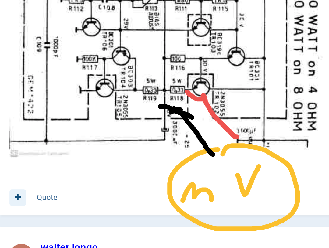

walter longo Inserita: 19 maggio Autore Segnala Inserita: 19 maggio devo collegare con la resistenza affogata nel bicchiere? o la devo eliminare? Come regolare la corr. di polarizz.?
del_user_308960 Inserita: 20 maggio Segnala Inserita: 20 maggio (modificato) 20 ore fa, walter longo ha scritto: Come regolare la corr. di polarizz.? Probabilmente intende il famoso trimmer. Negli amplificatori di solito si misura la corrente a vuoto dell'ampli, e a seconda delle caratteristiche deve essere di tot milliampere. In alcuni va regolato anche un trimmer che regola la tensione al centro dei due finali, che dev'essere la metà di quella totale. Non ricordo se c'è questa regolazione nel tuo caso, perché molti ampli hanno un sistema di autoregolazione. Per la polarizzazione, non lo faccio da decenni, ma si metteva il tester in corrente in serie all'alimentazione. Metti anche il volume a zero, e fa la misura 2 volte, una a freddo e una dopo un pò che è acceso. Regola il trimmer in modo che ci siano zero Ohm, così non rischi di scaldare troppo i finali. Poi piano piano aumenti la resistenza fino a che non misuri qualche decina di milliampere, nel tuo caso non so esattamente quanto deve essere. Tieni presente che in un organo, all'ampli arrivano solo oscillazioni, quindi penderei a lasciare pochi milliampere, almeno che non senti distorsioni. Comunque aspetta conferma da chi ti sta seguendo, non ho letto tutta la discussione. Modificato: 20 maggio da Gennar0
max.bocca Inserita: 20 maggio Segnala Inserita: 20 maggio @walter longo cone ti ho detto per misurare la corrente a riposo, ingresso senza segnale e carico collegato. Poi misuri la corrente che scorre nei finali, per comodità leggi la caduta di tensione sulla resistenza da 0,15ohm. Lo schema indica corrente di riposo 20mA, quindi puoi misurare la caduta di tensione sulla resistenza da 0,15 Ohm da 2W. V=I * R (V= 0,020* 0,15)
walter longo Inserita: 21 maggio Autore Segnala Inserita: 21 maggio scusa la mia ignoranza max.bocca, queste misurazioni le devo fare sempre con la resistenza affogata nel bicchiere? e senza spinotto collegato all'organo?
walter longo Inserita: 24 maggio Autore Segnala Inserita: 24 maggio scusate, ho detto qualcosa che non dovevo dire? ho fatto qualcosa che non dovevo fare?
del_user_308960 Inserita: 24 maggio Segnala Inserita: 24 maggio 2 ore fa, walter longo ha scritto: scusate, ho detto qualcosa che non dovevo dire? Figurati, col caldo il forum si svuota. Per le regolazioni dell'amplificatore, basta dare alimentazione solo a quello. Per il resto, non saprei dirti, non ho seguito tutto il discorso.
max.bocca Inserita: 25 maggio Segnala Inserita: 25 maggio La misura si fa con ingresso nullo (se metti a gnd sei sicuro), alimentazione e carico (vero o fittizio) collegato.
walter longo Inserita: 26 maggio Autore Segnala Inserita: 26 maggio Scusami Max, sto riflettendo tanto su quello che hai scritto, ma non riesco a comprendere, per favore, abbi pazienza, fammi capire di più. Grazie
del_user_308960 Inserita: 26 maggio Segnala Inserita: 26 maggio 46 minuti fa, walter longo ha scritto: fammi capire di più. "Con ingresso nullo (se metti l'ingresso a massa). " "puoi misurare la caduta di tensione sulla resistenza da 0,15 Ohm" Con la formula tensione diviso resistenza ottieni la corrente.
max.bocca Inserita: 26 maggio Segnala Inserita: 26 maggio Devi misurare la tensione sulla resistenza da 0,15ohm (lo schema è della versione con i 3055). Si consiglia di mettere a massa l'ingresso ma anche se lo lasci senza segnale difficilmente varia la misura.
walter longo Inserita: 26 maggio Autore Segnala Inserita: 26 maggio ho già effettuato quella misurazione, come mi era stato consigliato a pagina 5, e comunque l'ho rimisurata con la resistenza corazzata da 50 ohm, 25 watt, staccata, e risulta di 23,4 volt ai capi della resist. di 2 watt 0,15 ohm; quindi se si vuol sapere la corrente, bisogna dividere 23,4 diviso 0,15 e il risultato è 156 o 1,56? scusami ancora Max, non ho capito qual'è l'ingresso che dovrei mettere a massa. Per effettuare la misura, ho messo a massa, cioè sul corpo del trasformatore il negativo.
del_user_308960 Inserita: 27 maggio Segnala Inserita: 27 maggio 21 ore fa, walter longo ha scritto: 23,4 volt ai capi della resist. di 2 watt 0,15 ohm Solo da bruciata sarebbe possibile.
walter longo Inserita: 28 maggio Autore Segnala Inserita: 28 maggio scusa GennarO, non ho capito quello che vuoi dire.
Livio Orsini Inserita: 28 maggio Segnala Inserita: 28 maggio Vuol dire che solo se la resistenza fosse interrotta potresti avere 23,4V ai suoi capi. Se fosse bruciata sarebbe interrotta.😉
del_user_308960 Inserita: 28 maggio Segnala Inserita: 28 maggio 3 ore fa, walter longo ha scritto: non ho capito quello che vuoi dire. Quello che ha detto Livio. Se ci fosse la tensione da te misurata, avresti una corrente di più di 100A e la resistenza friggerebbe in un istante. Senza corrente e aspettando che si scarichino i condensatori, prova a misurare se la resistenza è interrotta. Se così non fosse, sbagli qualcosa, ne l misurare ai capi del resistore.
NovellinoXX Inserita: 28 maggio Segnala Inserita: 28 maggio @ walter longo Ti ho scritto in privato; clicka sulla "busta" di fianco alla campanella.
walter longo Inserita: 28 maggio Autore Segnala Inserita: 28 maggio forse mi sono espresso male nel dire " ai capi della resistenza" , la misurazione l'ho fatta con puntale nero sul corpo, cioè a massa, e il rosso su un lato della resistenza , ed ho misurato 23,4 volt
del_user_308960 Inserita: 29 maggio Segnala Inserita: 29 maggio 13 ore fa, walter longo ha scritto: l'ho fatta con puntale nero sul corpo, cioè a massa, Se guardi lo schema sopra, postato da Max, è disegnato dove fare la misura.
walter longo Inserita: 6 giugno Autore Segnala Inserita: 6 giugno scusate per il silenzio, ho sostituito dei condensatori di altre schede, e vi chiedo se, sono da cambiare anche condens. con basso valore , tipo 2,2uf ; 1 uf., montati su altre schede. Ho misurato la tensione sulla resistenza da 0,15 ohm, e sul tester segnava 0,003, una volta acceso. Poi Alcuni tasti non funzionano, anche se puliti alla perfezione, e i contatti testati con esito positivo; la pedaliera non da segni di vita; e vorrei chiedere a chi ha avuto a che fare con quest'organo se la seconda tastiera, cioè quella superiore, non ha potenziometro per il volume, suona ad alto volume, non esiste la possibilità di abbassare il volume.
NovellinoXX Inserita: 6 giugno Segnala Inserita: 6 giugno Si ma l'amplificatore almeno adesso e' a posto? funziona? eroga la potenza dichiarata? distorce? Un riscontro e' gradito!
max.bocca Inserita: 6 giugno Segnala Inserita: 6 giugno La tastiera superiore sia Gem che Farfisa ecc ecc possono non avere la regolazione in quanto il volume master lo regoli con il pedale d'espressione, e il volume del manuale inferiore è regolabile tra zero e un oltre il livello massimo del manuale superiore per cui riesci a trovare il bilanciamento. Alcune note non suonano ma sono le stesse di ottave diverse? Nel caso ultimo potrebbe non funzionare il generatore di nota o il divisore. Anche i condensatori piccoli possono andare in perdita specialmente quelli al tantalio anni settanta. Bisogna guardare lo schema ma penso che anche la pedaliera funziona con lo stesso generatore quindi potrebbe essere un problema di sommatore.
walter longo Inserita: 7 giugno Autore Segnala Inserita: 7 giugno PORCA MISERIA!!!! ho fatto appena in tempo a saggiarlo! dopo aver effettuato la misura, accidentalmente ho toccato col puntale del tester il collettore di TR 105 con la resistenza R 116, ed è saltato il fusibile, si è spento. Per NovellinoXX: penso che l'amplif. funzionava dal momento che la tastiera superiore suonava, ad eccezione del primo tasto , il DO, e non mi sembra questione di contatto; non posso sapere se eroga la potenza dichiarata, comunque il suono della tastiera superiore era abbastanza potente, magari sarebbe rimasto così . Non ho potuto avere modo di capire se distorce. Per max: mi è sembrato di capire che è la prima ottava della tastiera inferiore ad avere problemi: a tasto premuto si sente il contatto ma non il suono. Mi tocca ricominciare daccapo, e vedere i componenti off.
max.bocca Inserita: 10 giugno Segnala Inserita: 10 giugno Adesso non conosco X300, ho avuto un F3 di quella generazione anni 70... Ha la batteria ed arranger? Potrebbe essere che la prima ottava sia riservata se inserito il Magic Chord alla generazione degli accompagnamenti. La pedaliera potrebbe avere una nota con scritto M o m che serve per cambiare l'accordo maggiore/minore.
walter longo Inserita: 11 giugno Autore Segnala Inserita: 11 giugno con la sostituzione dei due finali ho sistemato il danno accidentale. Si ha la batteria e vari tasti per l 'accompagnamento e su un tasto al centro della pedaliera compare la lettera M. Mi correggo: non è tutta la prima ottava a non suonare; ci sono alcuni tasti che funzionano e altri che emettono appena appena un sibilo , quando premuti. - Se schiaccio il pulsante Magic Chord, il DO1 della prima tastiera funziona, quando non schiacciato non funziona. Ma come mai la pedaliera non da proprio segni di vita. Nel Manuale che ho comprato non ci sono tutti gli schemi inerenti alle schede reali montate, ci sono ma con codici diversi, che non corrispondono alla realtà , e a questo punto non so proprio cosa fare
