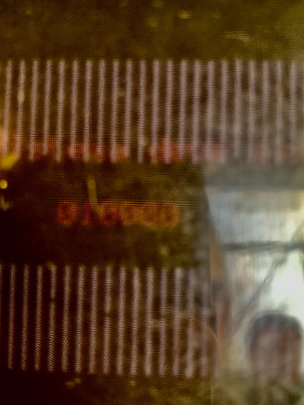

Alberto Alletto Inserito: 16 dicembre 2024 Segnala Inserito: 16 dicembre 2024 Ciao a tutti! su un cnc Selca il monitor mostra soltanto delle linee orizzontali. Qualcuno ha idea su cosa potrebbe essere il problema ? Inserisco foto grazie Alberto
Livio Orsini Inserita: 16 dicembre 2024 Segnala Inserita: 16 dicembre 2024 Praticamente, solo con queste informazioni, se non si dispone di una buona sfera di cristallo non si può ipotizzare quale sia il guasto.🙂 Può essere di tutto: dal monitor guasto al CNC che invia messaggi assurdi al monitor. Se con fornisci maggiori informazioninon si può effettuare alcuna ipotesi sensata. Io ti consiglio, se hai a disposizione un altro monitor, come prima cosa, di far una prova sostituendo il monitor; in questo modo riesci almeno a stabilire se è questione di monitor o di CNC.
Alberto Alletto Inserita: 16 dicembre 2024 Autore Segnala Inserita: 16 dicembre 2024 Grazie mille! Hai perfettamente ragione.. Mi occupo di riparazioni elettroniche ma è la prima volta che mi viene chiesto aiuto sui plc… quindi sono digiuno in merito.. vedrò di reperire maggiori info e riporterò grazie
Alberto Alletto Inserita: 17 dicembre 2024 Autore Segnala Inserita: 17 dicembre 2024 (modificato) Ciao, Sono riuscito a fare una foto con molta difficoltà perché luminosità e contrasto non erano dei migliori. Ti dice qualcosa ? [url=https://postimg.cc/8F1FWCM8][img]https://i.postimg.cc/cJ3fpgJJ/C75-E4981-09-F3-4849-86-C3-7-C6-F91-BAE223.jpg[/img][/url] Modello CNC S1000 Modificato: 17 dicembre 2024 da Alberto Alletto
Livio Orsini Inserita: 17 dicembre 2024 Segnala Inserita: 17 dicembre 2024 3 ore fa, Alberto Alletto ha scritto: Ti dice qualcosa ? Non da alcuna informazione in più rispetto a quelle del messaggio iniziale, quindi, praticamente, nessuna informazione.
Alberto Alletto Inserita: 17 dicembre 2024 Autore Segnala Inserita: 17 dicembre 2024 45 minuti fa, Livio Orsini ha scritto: Non da alcuna informazione in più rispetto a quelle del messaggio iniziale, quindi, praticamente, nessuna informazione. Voglio tirare fuori allora tutto il blocco monitor/computer e portarlo su banco.. Hai qualche consiglio da farmi seguire per lo smontaggio ?
Livio Orsini Inserita: 17 dicembre 2024 Segnala Inserita: 17 dicembre 2024 No. Non conosco quel controllo CNC
max.bocca Inserita: 17 dicembre 2024 Segnala Inserita: 17 dicembre 2024 Non è ti manca sola la retro illuminazione? Potrebbe essere una cfl esausta o l'alimentatore guasto.
Alberto Alletto Inserita: 17 dicembre 2024 Autore Segnala Inserita: 17 dicembre 2024 1 ora fa, max.bocca ha scritto: Non è ti manca sola la retro illuminazione? Potrebbe essere una cfl esausta o l'alimentatore guasto. Non lo so. conosci questo tipo di cnc ? hai qualche suggerimento per lo smontaggio ? Sarebbe meglio averlo sul banco per lavorarci e fare le misure
omaccio Inserita: 23 dicembre 2024 Segnala Inserita: 23 dicembre 2024 L'S1000 è un cnc dell'1985... direi un po' vecchietto!
Mariuz Inserita: 23 dicembre 2024 Segnala Inserita: 23 dicembre 2024 Quelle bande verticali secondo me non sono un semplice problema del crt, probabilmente c'è un problema con la master board.
syswin Inserita: 3 gennaio 2025 Segnala Inserita: 3 gennaio 2025 Salve, non so se hai già risolto, ma dove lavoro abbiamo tutte macchine con controlli selca, però le più vecchie al massimo hanno la versione S1200 in 30 anni mai viste quelle bande...😅 Eppure c'ho combattuto parecchio... I monitor CRT originali tutti sostituiti con LCD perché ad un certo punto non si trovano più i trasformatori di riga, ti potrei suggerire di provare a mettere un monitor esterno per vedere da cosa dipende, purtroppo il problema è che sicuramente non esce un segnale VGA, ma se non ricordo male, un vecchio formato video TTL, al tempo risolsi utilizzando un convertitore fatto da un ingegnere della mie parti (lascia stare quelli cinesi, provati tutti...) puoi vedere sul sito www.aceinnova.com la scheda era la X2VGA Comunque la prima cosa da controllare sono tutte le alimentazioni e le batterie tampone che di solito buttano fuori l'acido e fanno un casino...
max.bocca Inserita: 4 gennaio 2025 Segnala Inserita: 4 gennaio 2025 Forse erano Ega o Cga, se trovi un monitor anni novanta multi standard dovrebbe adattarsi
