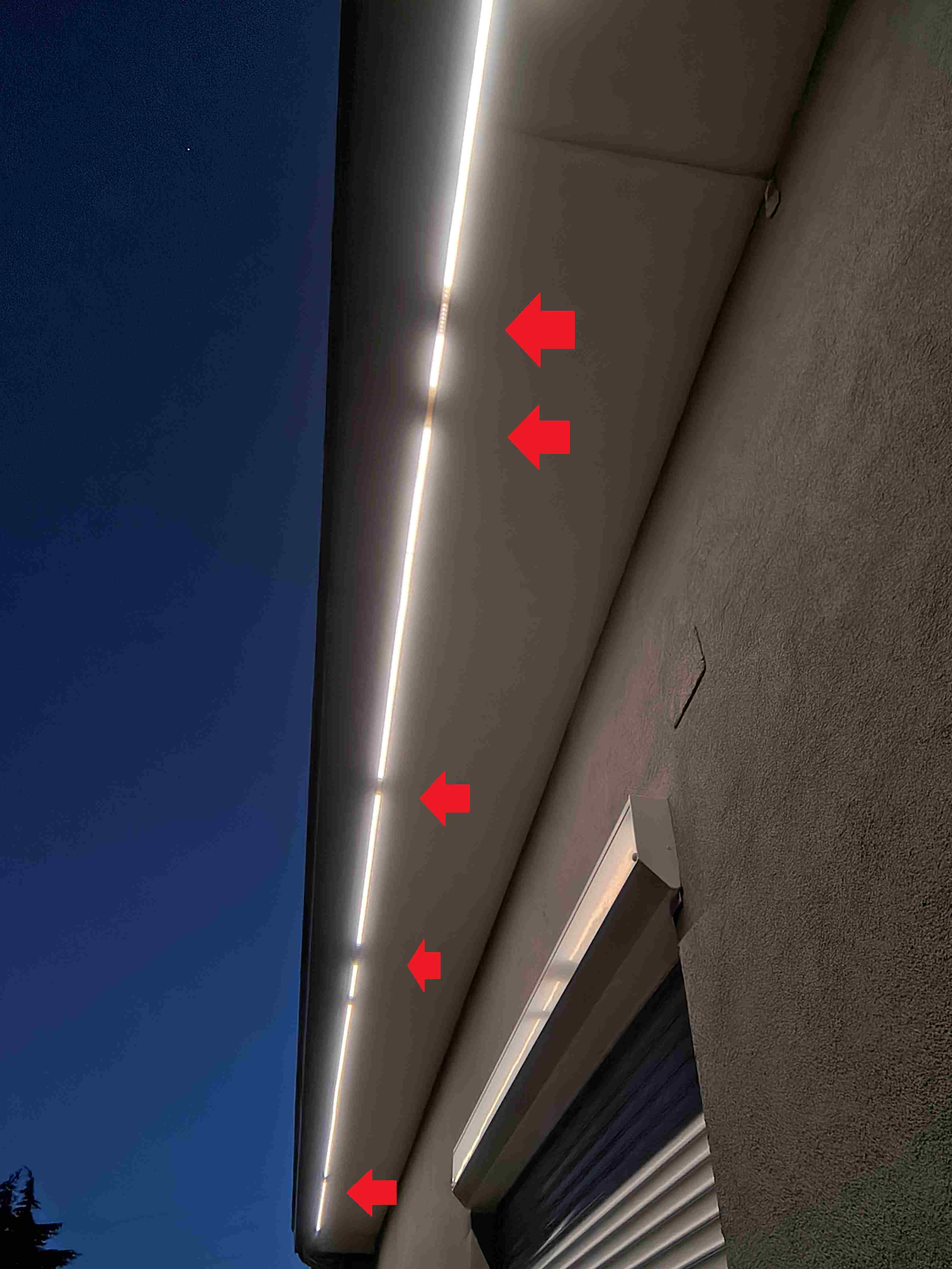

AT22 Inserito: 19 febbraio 2025 Segnala Inserito: 19 febbraio 2025 Buonasera, ho installato delle strisce a led da esterno ip68 per illuminare il terrazzo però ho questo problema in alcuni punti di circa 10cm la striscia è spenta o leggermente accesa lampeggiante, quale può essere la causa? Su un secondo terrazzo che praticamente non uso mai l'illuminazione oggi ho verificato e ho riscontrato lo stesso problema. Specifico che le strisce sono un modello a 220v per una lunghezza di circa 10 metri per tratta. Grazie Saluti Tiziano
ALLUMY Inserita: 19 febbraio 2025 Segnala Inserita: 19 febbraio 2025 Credo che sia un difetto nei segmenti, per caso ci sono state delle pieghe durante la posa? Potrebbero essere le resistenze crepate che alimentano i gruppi di LED nei segmenti.
AT22 Inserita: 26 febbraio 2025 Autore Segnala Inserita: 26 febbraio 2025 Grazie, per la risposta le ho installate circa 2 anni fa e non avevano problemi, oltretutto non le ho praticamente quasi mai accese l'altro giorno volevo verificare se erano tutto ok e mi sono accorto di questi buchi ( allego una foto) su circa 8 metri e mezzo saranno 5/6 punti non illuminati. Sembra che si interrompano lo stesso anche stanno spente possono essere delle interferenze? Grazie Saluti Tiziano
Dumah Brazorf Inserita: 26 febbraio 2025 Segnala Inserita: 26 febbraio 2025 La striscia è composta da segmenti tutti uguali alimentati in parallelo. Alcuni segmenti hanno salutato.
ALLUMY Inserita: 26 febbraio 2025 Segnala Inserita: 26 febbraio 2025 9 ore fa, AT22 ha scritto: Sembra che si interrompano lo stesso anche stanno spente possono essere delle interferenze? No secondo me è solo un problema di saldature, magari i LED da nuovissimi funzionavano perché facevano "contatto" toccando la pista, poi col tempo tra umidità e caldo/freddo il contatto ha salutato. Oppure le resistenze erano crepate. Potresti provare a muovere leggermente quei segmenti per vedere se si riaccendono.
AT22 Inserita: 28 febbraio 2025 Autore Segnala Inserita: 28 febbraio 2025 (modificato) Grazie per la risposta proverò a muoverle come mi hai suggerito te, anche se sono ip68 possono subire il caldo/freddo? Dilatazione? Tiziano Modificato: 28 febbraio 2025 da AT22
ALLUMY Inserita: 28 febbraio 2025 Segnala Inserita: 28 febbraio 2025 (modificato) 1 ora fa, AT22 ha scritto: anche se sono ip68 possono subire il caldo/freddo? Dilatazione? 😜 ohhh, come no! Modificato: 28 febbraio 2025 da ALLUMY
