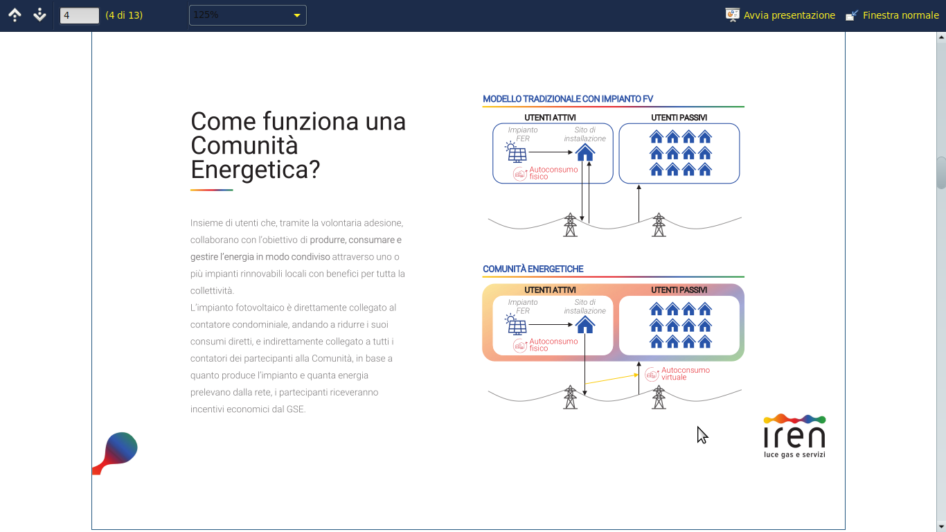

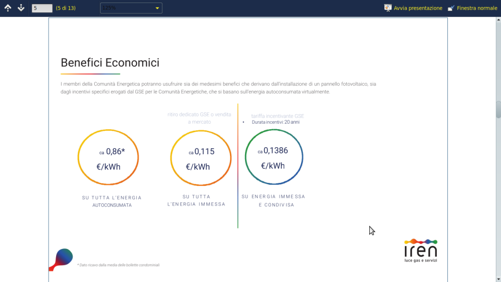

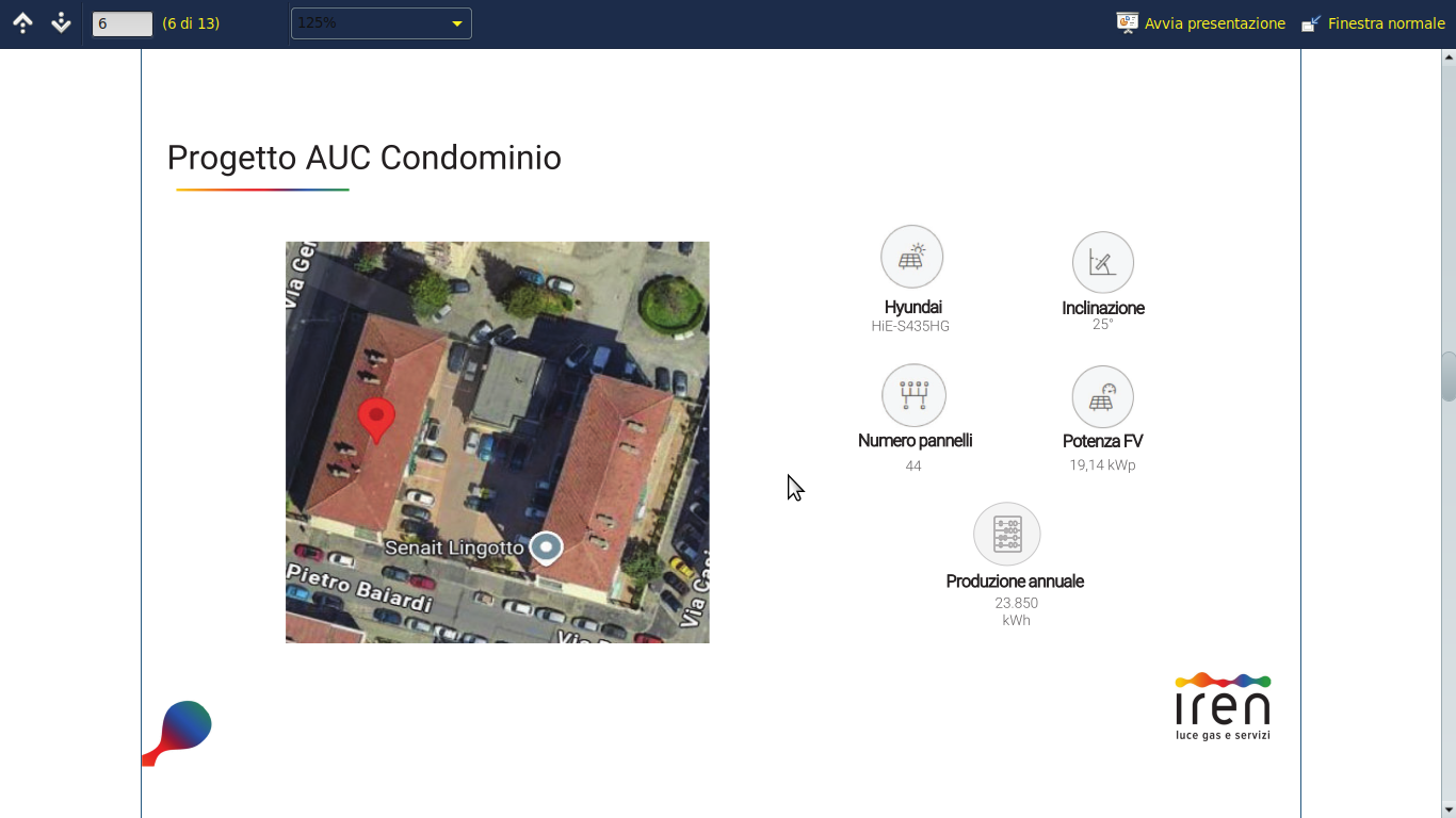

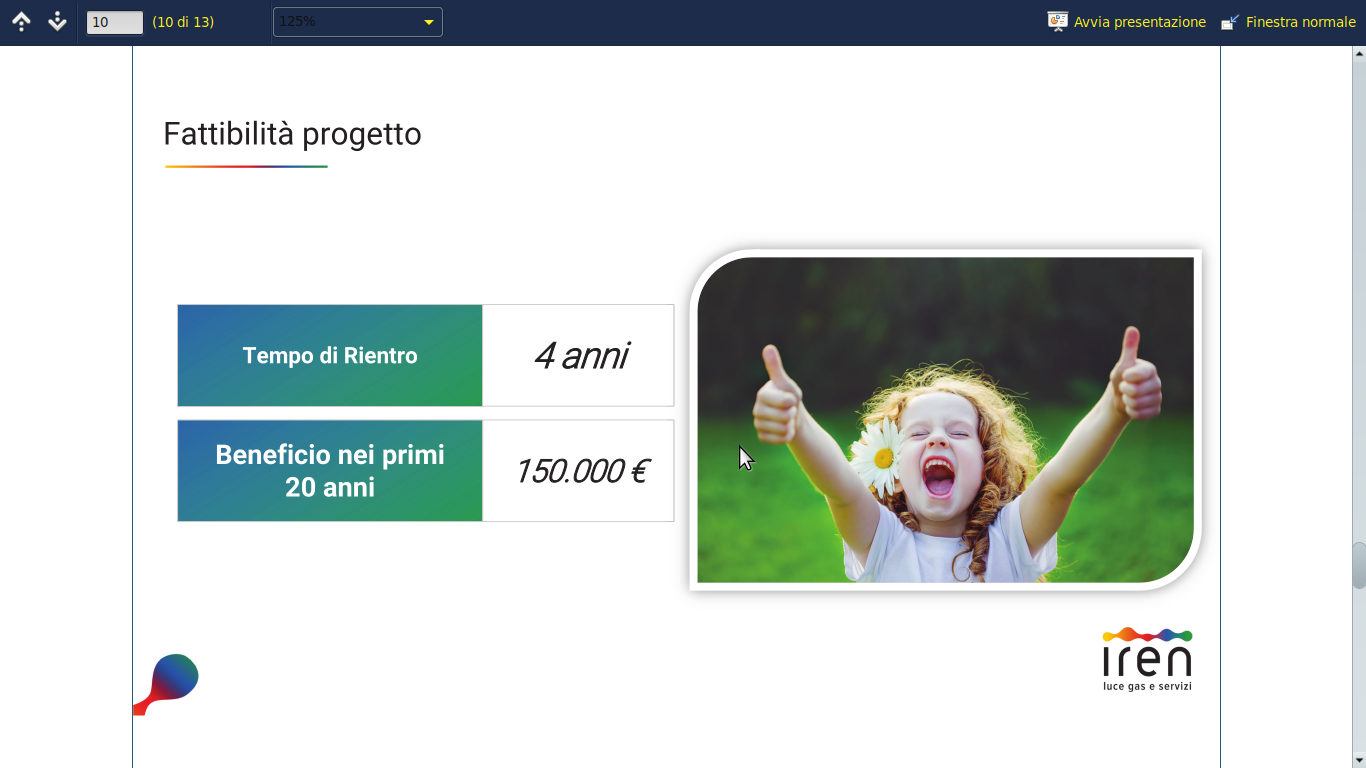

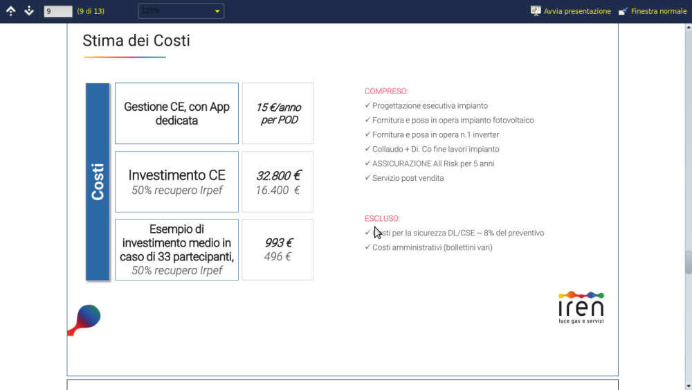

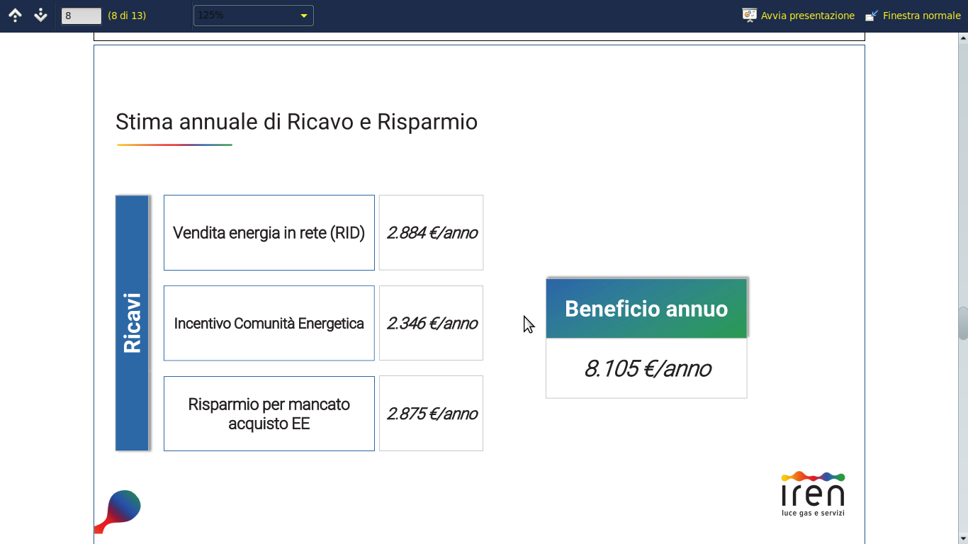

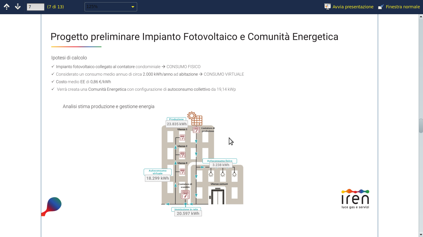

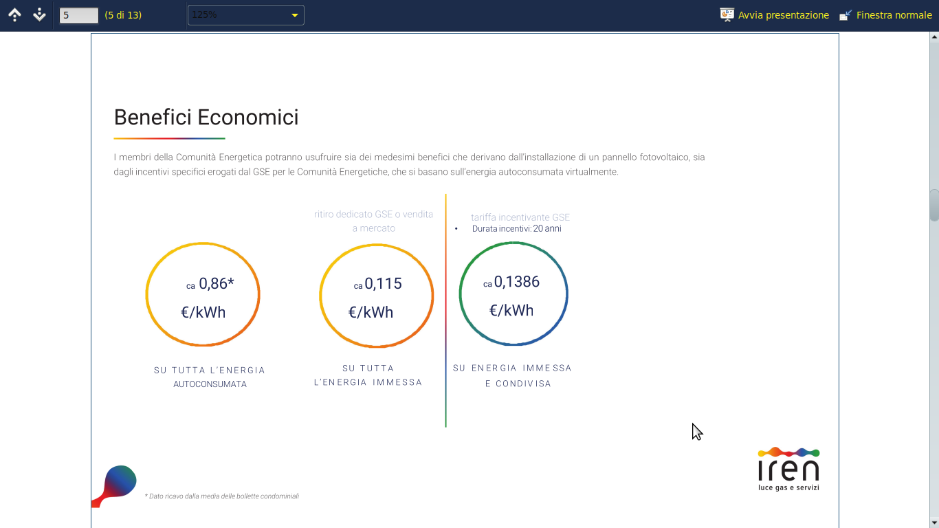

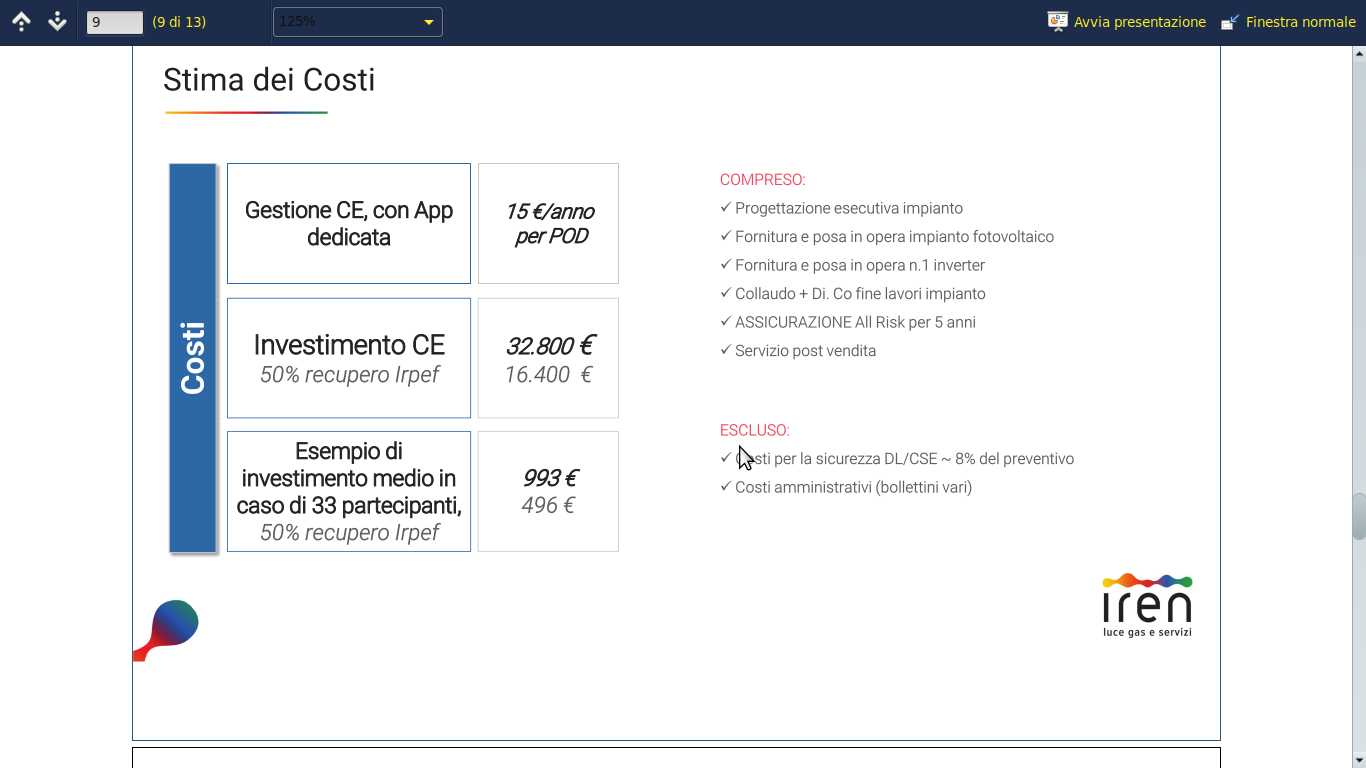

nik57 Inserito: 25 aprile 2025 Segnala Inserito: 25 aprile 2025 salve a tutti nel mio condominio si sta pensando di installare un impianto fv, cosa ne pensate dell'offerta allegata? mi sembra un tantino gonfiata soprattutto, (seconda immagine) il costo a kW (0.86€) risparmiato per autoconsumo e le altre due voci non sono troppo basse? considerato che la maggior parte dei condomini ha un consumo annuale intorno ai 2000 kW e come consumo condominiale abbiamo solo luce scale, cancello elettrico e teleriscaldamento centralizzato, ne vale la pena? siamo vincolati a cedere/vendere ad iren per 10/20 anni? conviene aspettare? grazie nik
click0 Inserita: 25 aprile 2025 Segnala Inserita: 25 aprile 2025 ti è stato spiegato, cos'è quello che vi viene proposto ???
nik57 Inserita: 25 aprile 2025 Autore Segnala Inserita: 25 aprile 2025 (modificato) impianto di autoconsumo collettivo... pannelli fotovoltaici sul tetto Modificato: 25 aprile 2025 da nik57
click0 Inserita: 25 aprile 2025 Segnala Inserita: 25 aprile 2025 😊 https://www.gse.it/servizi-per-te/autoconsumo/gruppi-di-autoconsumatori-e-comunita-di-energia-rinnovabile/comunità-energetiche-rinnovabili
nik57 Inserita: 25 aprile 2025 Autore Segnala Inserita: 25 aprile 2025 chiedevo se i "Benefici economici", terza immagine, vi sembrano realistici/congrui... il reale autoconsumo credo sia più basso di quello ipotizzato (luce scale+cancello elettrico-centrale teleriscaldamento) ed il costo a kw (0.86) auutoconsumato non è troppo elevato?
reka Inserita: 25 aprile 2025 Segnala Inserita: 25 aprile 2025 quella stima va riportata alle bollette reali del condominio. l'ideale in questi casi sarebbe avere un monitoraggio dei consumi ma non sempre è possibile. comunque con la fine sello scambio sul posto le comunità energetiche sono quelle più incentivate.
