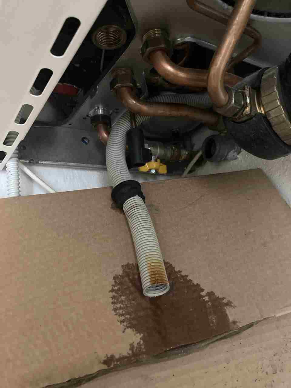

esco Inserito: 8 maggio 2025 Segnala Inserito: 8 maggio 2025 Da qualche settimana la pressione della Immergas Victrix Zeus 27 diminuisce senza apparente motivo. E' necessario aprire il rubinetto di carico dell'acqua per ripristinare la pressione e la corretta funzionalità. Dopo circa una settimana la pressione dell'acqua cala nuovamente poi la caldaia non eroga più l'acqua calda sanitaria: l'acqua fredda funziona correttamente ed i termo sono spenti. Sembra un problema della caldaia, non dell'impianto idraulico: suggerimenti?
Stefano Dalmo Inserita: 8 maggio 2025 Segnala Inserita: 8 maggio 2025 Se la pressione in calda scende , è presente una perdita e può essere pure nel riscaldamento , va ricercata . Centralina , sotto le manopole dei radiatori , valvola di pressione in caldaia . jolly sulla pompa , scambiatore primario bucato, con acqua che evapora 🤷♂️
esco Inserita: 9 maggio 2025 Autore Segnala Inserita: 9 maggio 2025 Possono ridursi le ipotesi considerando che non si osservano perdite (visibili) dalla caldaia (la parte inferiore è ben visibile) e nessuna perdita dalle manopole dei radiatori?
BADPI59 Inserita: 9 maggio 2025 Segnala Inserita: 9 maggio 2025 (modificato) posa in un secchio lo scarico condensa e lascia la caldaia spenta per un paio di ore, se gocciola scambiatore primario forato, non saresti il primo, e ne l'ultimo, ho la stessa anche io 😔 Modificato: 9 maggio 2025 da BADPI59
esco Inserita: 10 maggio 2025 Autore Segnala Inserita: 10 maggio 2025 In effetti dal tubo di scarico della condensa, dopo aver spento la caldaia, qualche goccia d'acqua si è vista... fino a circa mezzo bicchiere (nella foto si vede il tubo di scarico condensa che ho staccato dal tubo di scarico in parete). In rete vedo pure molti scambiatori, ma per questa Victrix Zeus 27 appena maggiorenne (del 2007) con serbatoio/boiler interno, non trovo il codice.
esco Inserita: 13 maggio 2025 Autore Segnala Inserita: 13 maggio 2025 Spero che lo scambiatore primario da cambiare non sia QUESTO (che monta anche la pompa di calore) codice 1031447 da € 537,00 😩 oppure QUESTO codice 1022166 da € 600,19 😩
esco Inserita: 23 agosto Autore Segnala Inserita: 23 agosto Segnalo che da maggio 2025 questa Victrix Zeus 27 a condensazione con accumulo di circa 60 litri non è stata riparata. La caldaia funziona bene con l'unica "complicazione" di agire sul rubinetto del carico dell'acqua della caldaia, circa una volta ogni mese/mese e mezzo (pure nel periodo estivo con il sistema di riscaldamento spento). E' una caldaia con 19 anni di esercizio, immagino potrà anche superare i 20 anni e non so se opportuno valutare (preventivamente) la sostituzione anche considerando le recenti agevolazioni in caso di sostituzione con apparecchi ibridi costituiti da pompa di calore integrata con caldaia a condensazione, assemblati in fabbrica ed espressamente concepiti per funzionare in abbinamento. Ad esempio, la soluzione Immergas Eureka mono/dual che prevede l'aggiunta di una unità esterna + uno/due split per il raffrescamento: questa opzione prevede il micro-accumulo rispetto all'accumulo di circa 60 litri della Zeus 27, inoltre prevede l'ingombro del motore esterno del sistema ibrido che starebbe bene lontano e nascosto, contrariamente ai desideri dei manutentori che lo vorrebbero a "portata di mano". Nel mio caso sarebbero interventi relativamente "semplici" senza significative opere murarie, immagino inoltre che, se agevolati, significa che questi impianti ibridi sono più efficienti rispetto agli impianti separati.... ma ne vale la pena? EUREKA MONO 12-35
