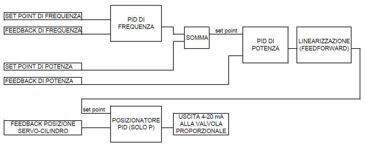

Marco00 Posted September 16 Report Posted September 16 #A := #GRADIENTE * #T; IF ((#E - #SET) >= #T) THEN #E := #E - #T; ELSIF ((#E - #SET) <= - #T) THEN #E := #ERDP + #T; ELSIF ((#E - #SET) < #A) AND ((#E - #SET) > - #A) THEN #E := #SET; END_IF; #OUT_E := #E; Descrizione: GRADIENTE : è il tasso di variazione massima del segnale E, è una potenza/unità di tempo (il segnale E poi andrà ad un PID) rampa sempre. SET: è il set point della potenza T: è il tempo ciclo dell'OB 30 dove è richiamato il tutto, vale 0,01 sec E: uscita del PID che viene dopo Ho tutto il codice e sto facendo reverse engineering ma questo passaggio proprio non lo capisco. Ho provato a farlo girare singolarmente ma non capisco ne l'utilità ne il funzionamento PS nelle macchine gira molto bene... Grazie Mille!
Marco00 Posted September 17 Author Report Posted September 17 L'ho capito, è un limitatore del valore E (il gradiente * tempo ciclo) è il passo più piccolo. Il passo più piccolo viene sommato o sottratto del passo, ad ogni ciclo, se il confronto SET con E è maggiore o minore del passo E. Se la differenza sta nell'intorno +/- del passo E allora E = SET. E' come una rampa. L'unica cosa, perchè è stato deciso il passo E := GRADIENTE * tempo ciclo OB30 ? poteva essere semplicemente un numero impostabile da HMI o una % del gradiente
pigroplc Posted September 17 Report Posted September 17 45 minuti fa, Marco00 ha scritto: perchè è stato deciso il passo E := GRADIENTE * tempo ciclo OB30 ? poteva essere semplicemente un numero impostabile da HMI o una % del gradiente senza vedere la macchina né capire cosa sta facendo è come tirare i dadi. quello che mi risulta strano è l'OB30 che gira a 10 millisecondi, che regolazione hai per necessitare un aggiornamento ogni 10 ms? Fosse un controllo di temperatura mi pare troppo poco, se invece è una posizione mi pare troppo......
Livio Orsini Posted September 18 Report Posted September 18 13 ore fa, pigroplc ha scritto: se invece è una posizione mi pare troppo.... No è un tempo più che adatto per un posizionamento e non solo. È un tempo di clock adatto al controllo di quasi tutti i processi di controllo di organi meccanici.
pigroplc Posted September 21 Report Posted September 21 Il 18/09/2025 alle 05:48 , Livio Orsini ha scritto: No è un tempo più che adatto per un posizionamento e non solo. È un tempo di clock adatto al controllo di quasi tutti i processi di controllo di organi meccanici. eh eh dipende dal tipo di macchina, se parli di macchine da 250 a 500 battute al minuto con assi in camma devi scendere al millisecondo, se invece si tratta di posizionamenti di qualche secondo allora sono d'accordo con te, 10 ms sono più che sufficienti. Siccome ultimamente mi imbatto in queste macchine infernali che ad occhio non riesci a vedere come funzionano mi è venuto da dire che 10ms sono troppi..... 😀
Livio Orsini Posted September 21 Report Posted September 21 4 ore fa, pigroplc ha scritto: h eh dipende dal tipo di macchina, Appunto! Quando si parla di posizionamenti generici, si intende sempre la missione di posizionamento di un un asse, quindi il tempo di campionamento deve essere adeguato alla massima velocità lineare dell'asse. Comunque 500 bpm corrisponde a 8,33 batute al secondo, qindi in 10ms fai 0,0833 battute, ne hai di tempo.
Marco00 Posted September 25 Author Report Posted September 25 Ottimo Livio! infatti è un posizionamento di un servomotore (cilindro-pistone) oleodinamico. E' il regolatore di velocità di una turbina idraulica.
Livio Orsini Posted September 25 Report Posted September 25 1 ora fa, Marco00 ha scritto: infatti è un posizionamento di un servomotore (cilindro-pistone) oleodinamico. Bisogneebbe sapere i tempi di risposta di quell'attuatore. Per le mie esperienze 10 ms di tempo di clock per fa funzione di posizionamento (PID?) di un attuatore oleodinamico sono sempre stati un tempo ottimo. Però potrebbe essere un attuatore con piccole corese e con risposte estremamente rapide. In questi casi bisogna scendere di un ordine di grandezza, ovvero a 1ms. Però di questi attuatori io non ne ho mai visto alcuno, anche ne ho sentito parlare da un mio amico specialista in oleodinamica con cui feci parecchi lavori di automazione.
pigroplc Posted September 25 Report Posted September 25 27 minuti fa, Livio Orsini ha scritto: Bisogneebbe sapere i tempi di risposta di quell'attuatore. il tutto dipende dalla caratteristiche del circuito oleodinamico, es. distanza dalla valvola all'attuatore, dimensionamento della valvola nei confronti delle camere del cilindro ecc. Nel caso delle presse che ho sempre visto un bel 4 ms è un tempo decisamente accettabile per ciò che dovevo fare.
Livio Orsini Posted September 25 Report Posted September 25 5 minuti fa, pigroplc ha scritto: Nel caso delle presse che ho sempre visto un bel 4 ms è un tempo decisamente accettabile per ciò che dovevo fare. Ne ho fatte con 20ms senza alcun problema, Non confondiamo il tempo di reazione del cassetto della valvola con il tempo di reazione pistone dell'attuatore Per il posizionatore della valvola, quelle più performanti, si hanno tempi di aggiornamento anche inferiori ad 1 ms.
Marco00 Posted September 29 Author Report Posted September 29 Il 25/09/2025 alle 15:27 , Livio Orsini ha scritto: Bisogneebbe sapere i tempi di risposta di quell'attuatore. Per le mie esperienze 10 ms di tempo di clock per fa funzione di posizionamento (PID?) di un attuatore oleodinamico sono sempre stati un tempo ottimo. Però potrebbe essere un attuatore con piccole corese e con risposte estremamente rapide. In questi casi bisogna scendere di un ordine di grandezza, ovvero a 1ms. Però di questi attuatori io non ne ho mai visto alcuno, anche ne ho sentito parlare da un mio amico specialista in oleodinamica con cui feci parecchi lavori di automazione. Si 10 ms è il tempo di clock per far funzionare il PID il posizionatore. Visto che si siamo mi piacerebbe sentire il vostro parere circa l'anello di posizione. Descrivo qui sotto: il regolatore PID di potenza, ha il set point di potenza richiesta e il feedback una potenza il segnale viene elaborato dal PID e l'uscita va al posizionatore. Il posizionatore non è un PID ma solo un P, come feedback entra la posizione del servo-cilindro che comanda il distributore (rubinetto acqua) come set point di posizione è il set point del primo pid di potenza. Io anche il secondo regolatore metterei il PI e non solo P (mi è stato risposto che si introduce un polo nell'origine come integrale e genera instabilità) il polo mi torna ma sulla stabilità dipende a che frequenza si piazza quel polo. Come la vedete? ah la valvola che comanda il servo cilindro ha il suo drive PID è di tipo lineare a centri chiusi. quindi quando si sposta un po' oltre 12 mA non c'è alcun effetto 12,xx inizia a muovere o 11,xx inizia a muovere. grazie
Livio Orsini Posted September 29 Report Posted September 29 (edited) Fai uno schema a blocchi della regolazione completa. Da quello che scrivi sembrerebbe che ci sia sempre un errore di posizione perchè se è un proporzionale puro non corregge pienamente l'errore. Però spesso negli anelli di posizione si usa solo la correzione proporzionale perchè c'è un integratore naturale come, ad esempio, un sommatore. Edited September 29 by Livio Orsini
Marco00 Posted September 30 Author Report Posted September 30 Il 25/09/2025 alle 15:27 , Livio Orsini ha scritto: Bisogneebbe sapere i tempi di risposta di quell'attuatore. Per le mie esperienze 10 ms di tempo di clock per fa funzione di posizionamento (PID?) di un attuatore oleodinamico sono sempre stati un tempo ottimo. Però potrebbe essere un attuatore con piccole corese e con risposte estremamente rapide. In questi casi bisogna scendere di un ordine di grandezza, ovvero a 1ms. Però di questi attuatori io non ne ho mai visto alcuno, anche ne ho sentito parlare da un mio amico specialista in oleodinamica con cui feci parecchi lavori di automazione. Si 10 ms è il tempo di clock per far funzionare il PID il posizionatore. Visto che si siamo mi piacerebbe sentire il vostro parere circa l'anello di posizione. Descrivo qui sotto: il regolatore PID di potenza, ha il set point di potenza richiesta e il feedback una potenza il segnale viene elaborato dal PID e l'uscita va al posizionatore. Il posizionatore non è un PID ma solo un P, come feedback entra la posizione del servo-cilindro che comanda il distributore (rubinetto acqua) come set point di posizione è il set point del primo pid di potenza. Io anche il secondo regolatore metterei il PI e non solo P (mi è stato risposto che si introduce un polo nell'origine come integrale e genera instabilità) il polo mi torna ma sulla stabilità dipende a che frequenza si piazza quel polo. Come la vedete? ah la valvola che comanda il servo cilindro ha il suo drive PID è di tipo lineare a centri chiusi. quindi quando si sposta un po' oltre 12 mA non c'è alcun effetto 12,xx inizia a muovere o 11,xx inizia a muovere. grazie Sotto allego lo schema di regolazione. La macchina regola la potenza quindi c'è un pid di potenza ma che integra anche un secondo pid di frequenza in quanto fa regolazione primaria ovvero sulla rete nazionale quando si accende un carico la frequenza cala, quando si toglie un carico essa cresce per cui le macchine hanno una curva frequenza potenza, detta caratteristica statica (statismo) la macchina a un certo grado di statismo che ne consegue una energia regolante. La cosa che non capisco perchè nel pid di posizione del servo-cilindro c'è solo un proporzionale io avrei messo anche li un integrale (su quelli che facevo io lo mettevo) la risposta è stata con integrale si mette un polo nell'origine e si fa instabilità ma questo non mi torna.
Livio Orsini Posted October 1 Report Posted October 1 12 ore fa, Marco00 ha scritto: La cosa che non capisco perchè nel pid di posizione del servo-cilindro c'è solo un proporzionale... Ho fatto un'alaisi veloce e non approfondita deillo schema a blocchi. Secondo me la soluzione del controllo in solo proprozionale della posizione del pistone è corretta perchè non interessa la posizione del cilindro, ma l'effetto che produce sulla variabile principale da controllare che deduco sia la potenza.
Marco00 Posted October 1 Author Report Posted October 1 5 ore fa, Livio Orsini ha scritto: Ho fatto un'alaisi veloce e non approfondita deillo schema a blocchi. Secondo me la soluzione del controllo in solo proprozionale della posizione del pistone è corretta perchè non interessa la posizione del cilindro, ma l'effetto che produce sulla variabile principale da controllare che deduco sia la potenza. Ciao grazie dell'analisi, mi sono accorto che ho allegato due volte lo stesso schema. Quello che dici è corretto non interessa la posizione del cilindro ma l'effetto che produce. La variabile da controllare si è la potenza. Perchè un controllo del genere? non rimane un errore a regime? inserendo la parte integrale non otterrei nessun miglioramento?
Livio Orsini Posted October 1 Report Posted October 1 1 minuto fa, Marco00 ha scritto: inserendo la parte integrale non otterrei nessun miglioramento? Non credo. Il condizionale è d'obbligo perchè non conosco l'applicazione. Però ragionando sulle mie esperienze ritengo che inderire anche lk'integrale nel posizionamento dello stelo ottieni un rallentamento della risposta del sistema e, probabilmente, un'instabilità del sistema. Lo scopo finale della regolazione non è la posizione dello stelo ma la regolazione della frequenza e della potenza. In una turbina idraulica che muove un alternatore la variabile fondamentale è il mantenimento della costanza della frequenza e della tensione del generatore elettrico. Quindi anche se c'è un errore tra riferimento di posizione dello stelo dell'attuatore e la sua posizione effettiva, non c'è alcun problema. l'importante è che tensione e frequenza corrispondano ai valori di riferimento.
Marco00 Posted October 1 Author Report Posted October 1 23 minuti fa, Livio Orsini ha scritto: Non credo. Il condizionale è d'obbligo perchè non conosco l'applicazione. Però ragionando sulle mie esperienze ritengo che inderire anche lk'integrale nel posizionamento dello stelo ottieni un rallentamento della risposta del sistema e, probabilmente, un'instabilità del sistema. Lo scopo finale della regolazione non è la posizione dello stelo ma la regolazione della frequenza e della potenza. In una turbina idraulica che muove un alternatore la variabile fondamentale è il mantenimento della costanza della frequenza e della tensione del generatore elettrico. Quindi anche se c'è un errore tra riferimento di posizione dello stelo dell'attuatore e la sua posizione effettiva, non c'è alcun problema. l'importante è che tensione e frequenza corrispondano ai valori di riferimento. Grazie delle spiegazioni, inizio a vedere qualcosa ed ho ripreso libri e appunti di controlli automatici. Ma il ritardo di fase dell'azione integrale non dipende la Ti (tempo integrale)? quindi un Ti piccolo velocizzo la risposta ma potrei rendere il sistema instabile.
Livio Orsini Posted October 1 Report Posted October 1 2 ore fa, Marco00 ha scritto: Ma il ritardo di fase dell'azione integrale non dipende la Ti (tempo integrale)? Non mi riferisco ad un ritardo di fase, ma proprio ad un ritardo temporale. Inoltre potrebe accadere, anzi è quasi certo che accada, che l'annullamento dell'errore di posizione avvenga dopo che sia già stato annullato l'errore di frequenza e tensione, questo causerebbe un nuovo errore di frequenza e/o tensione, con conseguente variazione di posizione dello stelo. Si innescherebbe così un pendolamento di tutto il sistema. 2 ore fa, Marco00 ha scritto: inizio a vedere qualcosa ed ho ripreso libri e appunti di controlli automatici Se vuoi nel forum è presente un mio breve tutotorial sui regolatori; il tutorial è eminentemente pratico ed ha allegato alcuni esempi scritti in pseudo "C".
Recommended Posts
Create an account or sign in to comment
You need to be a member in order to leave a comment
Create an account
Sign up for a new account in our community. It's easy!
Register a new accountSign in
Already have an account? Sign in here.
Sign In Now
