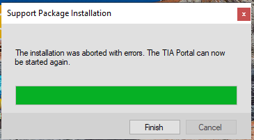

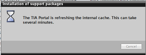

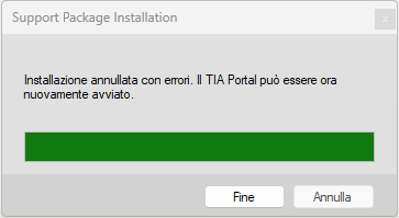

acquaman Inserito: 10 ottobre 2025 Segnala Inserito: 10 ottobre 2025 Sia il TIA V18 che il V20 quando cerco di istallare gli aggiornamenti del catalogo Hw termina l'istallazione così. Qualche esperienza in proposito? Ciao Grazie
drn5 Inserita: 10 ottobre 2025 Segnala Inserita: 10 ottobre 2025 (modificato) A me il 18 fa la stessa cosa: poi clicco su Finish e dopo un minutino sparisce pure questa: me lo fa però solo su questo HSP: mentre tutti quelli presenti nel li ha installati senza problemi... Provato diverse volte, ma il risultato è sempre lo stesso. Il tia20 nella VM non ha problemi Modificato: 10 ottobre 2025 da drn5
acquaman Inserita: 24 ottobre 2025 Autore Segnala Inserita: 24 ottobre 2025 A me lo fa su tutti gli HSP, e sono nei casini, senza gli aggiornamenti non riesco a lavorare su progetti nuovi.
acquaman Inserita: 24 ottobre 2025 Autore Segnala Inserita: 24 ottobre 2025 Aggiornamento, lanciando TIA Software Updater come amministrator sono riuscito ad installare gli aggiornamenti, ma non posso comunque installare i HSP di terze parti come le valvole BURKERT.
acquaman Inserita: 24 ottobre 2025 Autore Segnala Inserita: 24 ottobre 2025 Ok ci sono riuscito seguendo questi passaggi: Il tool che stai cercando, Siemens.Automation.SupportPackageInstaller.exe, è lo strumento da riga di comando fornito con TIA Portal che permette di installare gli HSP (Hardware Support Package) in modo automatico e offline, aggirando potenziali problemi con l'interfaccia grafica di TIA Portal. Ecco la procedura per utilizzare questo installer esterno: ⚙️ Installazione HSP tramite Command Line Tool 1. Requisiti e Individuazione del File File HSP: Assicurati di aver scaricato il file HSP (.isp) corretto per la tua versione di TIA Portal dal sito di supporto Siemens e di averlo salvato in una cartella specifica (ad esempio, C:\HSP_Download). Posizione del Tool: Il file Siemens.Automation.SupportPackageInstaller.exe si trova all'interno della directory di installazione di TIA Portal. Il percorso esatto può variare, ma tipicamente è: C:\Program Files\Siemens\Automation\Portal\V[XX]\Bin (Sostituisci [XX] con la versione di TIA Portal installata, es. 18 o 20). 2. Procedura da Riga di Comando Apri il Prompt dei Comandi (CMD) come Amministratore: Questo passaggio è cruciale per i permessi di scrittura. Cerca "CMD" o "Prompt dei comandi" nel menu Start. Fai clic destro e seleziona "Esegui come amministratore". Naviga alla Directory del Tool: Utilizza il comando cd (Change Directory) per spostarti nella cartella che contiene l'eseguibile. Bash cd "C:\Program Files\Siemens\Automation\Portal\V[XX]\Bin" Esegui il Tool con i Parametri: Lancia il comando specificando la directory in cui hai salvato i file HSP e, opzionalmente, un file di log. La sintassi base del comando è: Bash Siemens.Automation.SupportPackageInstaller.exe <Directory_HSP> Esempio Pratico (usando la directory di esempio C:\HSP_Download😞 Bash Siemens.Automation.SupportPackageInstaller.exe "C:\HSP_Download" -l "C:\HSP_Download\LogInstall.log" "C:\HSP_Download": È il percorso della cartella che contiene i file HSP (.isp). -l "C:\HSP_Download\LogInstall.log": È un parametro opzionale (-l per log) che crea un file di log dettagliato. Se l'installazione fallisce, questo file sarà fondamentale per la diagnostica. Attendi e Riavvia: Il tool eseguirà l'installazione. Una volta completato il processo, riavvia TIA Portal e verifica che l'hardware sia ora disponibile nel catalogo
Marco Fornaciari Inserita: 24 ottobre 2025 Segnala Inserita: 24 ottobre 2025 Sempe più semplice e alla portata di tutti ... e meno male che i cari vecchi comando DOS non servono a nulla!
acquaman Inserita: 24 ottobre 2025 Autore Segnala Inserita: 24 ottobre 2025 Penso sia il mio pc, prima di formattarlo non avevo questi casini, adesso con solo 2 versioni installate ne ho parecchi, uno era questo, l'altro che alcuni aggiornamenti tipo Il TIA Administrator non parte, e quindi non riesco ad aggiornarlo.
drn5 Inserita: 25 ottobre 2025 Segnala Inserita: 25 ottobre 2025 il suggerimento : "Naviga alla Directory del Tool: Utilizza il comando cd (Change Directory) per spostarti..." la dice lunga su quanto è andato perso negli ultimi 30 anni...😒
