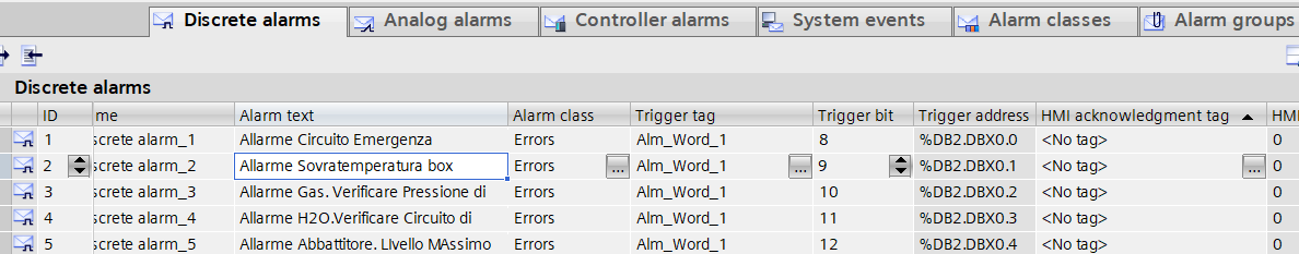

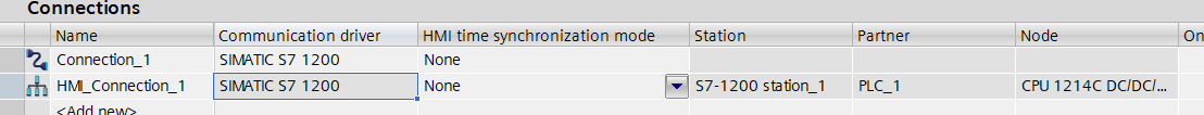

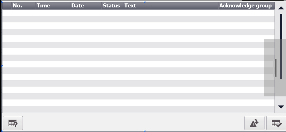

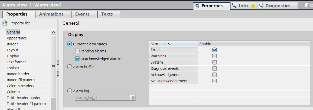

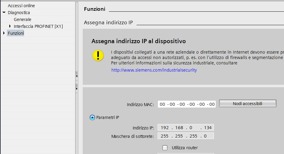

Elettro_Elettro Inserito: 18 ottobre 2025 Segnala Inserito: 18 ottobre 2025 Ciao Ragazzi, scusate la banalità ma ho configurato un plc e relativo hmi tp900 comfort. La gestione funziona,gli allarmi lato PLC anche ma sull'HMI quando l'allarme si attiva NON visualizzo il triangolo giallo di allarme e la pagina degli allarmi resta vuota. Ho verificato le varie impostazioni e tutto sembra corretto. Vi è mai capitato?
Mattia Spoldi Inserita: 18 ottobre 2025 Segnala Inserita: 18 ottobre 2025 la parte di configuarazione degli allarmi sembra giusta, come hai configurato il controllo degli allarmi?
Elettro_Elettro Inserita: 18 ottobre 2025 Autore Segnala Inserita: 18 ottobre 2025 56 minuti fa, Mattia Spoldi ha scritto: la parte di configuarazione degli allarmi sembra giusta, come hai configurato il controllo degli allarmi? grazie di avermi risposto. A cosa ti riferisci? sorry 🙂
Mattia Spoldi Inserita: 18 ottobre 2025 Segnala Inserita: 18 ottobre 2025 come hai configurato la pagina degli allarmi?
Elettro_Elettro Inserita: 19 ottobre 2025 Autore Segnala Inserita: 19 ottobre 2025 18 ore fa, Mattia Spoldi ha scritto: come hai configurato la pagina degli allarmi? Ciao,
Elettro_Elettro Inserita: 19 ottobre 2025 Autore Segnala Inserita: 19 ottobre 2025 19 ore fa, Mattia Spoldi ha scritto: come hai configurato la pagina degli allarmi? Ciao, ho verificato nel programma e avevo impostato HMI time sincronization su SLAVe, dopo averlo impostato su None in SIMULAZIONE gli allarmi mi funzionano. Domani provo dal Cliente.
Elettro_Elettro Inserita: 20 ottobre 2025 Autore Segnala Inserita: 20 ottobre 2025 Il 18/10/2025 alle 19:10 , Mattia Spoldi ha scritto: come hai configurato la pagina degli allarmi? In simulazione funziona,mentre dal vivo NO... 😞
Elettro_Elettro Inserita: 25 ottobre 2025 Autore Segnala Inserita: 25 ottobre 2025 Ciao, alla fine ho risolto andando a compilare con il MAC address del PANNELLO.
