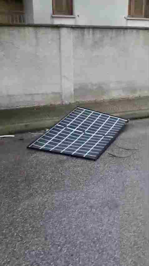

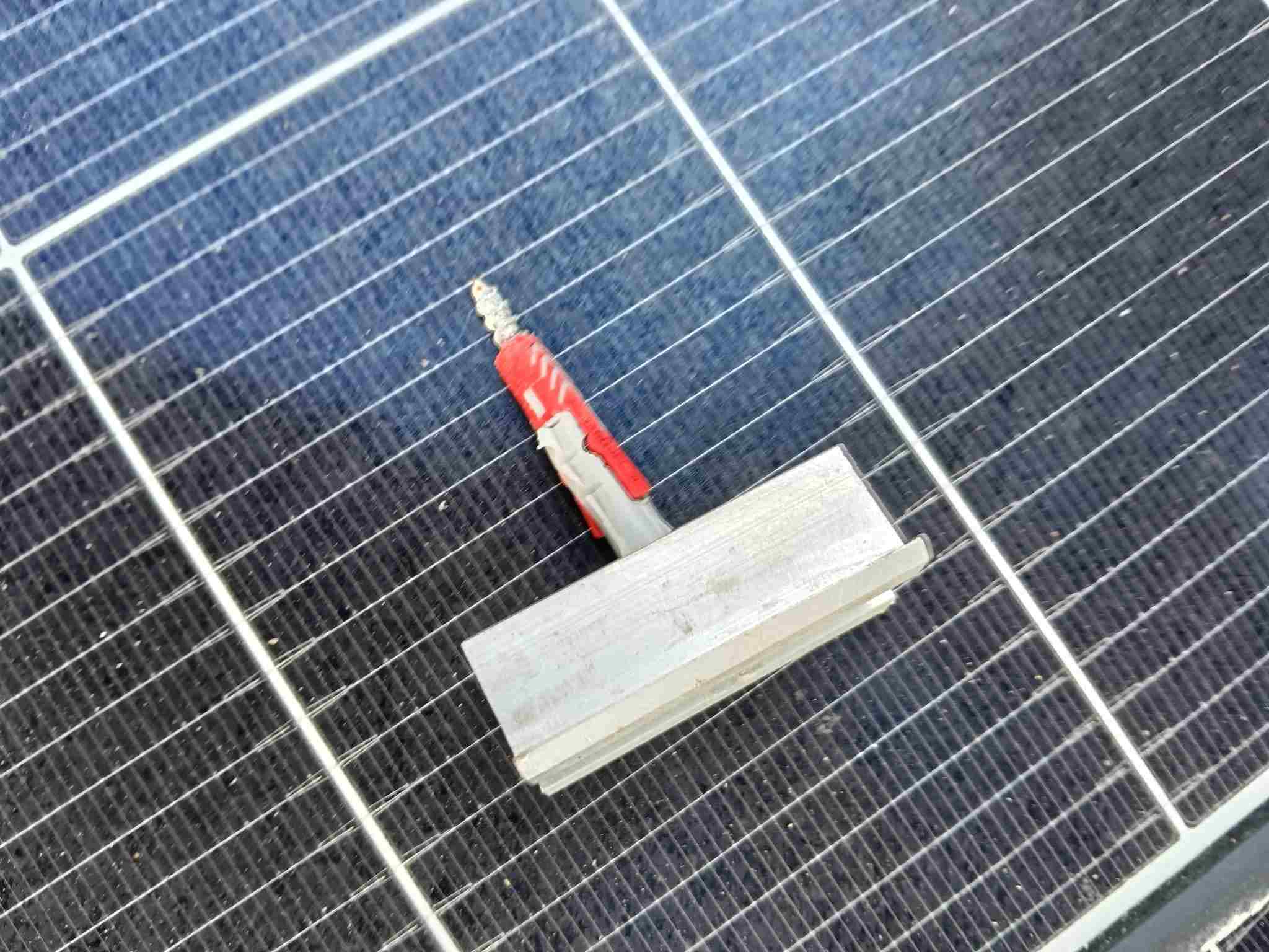

Collegamenti non a regola d'arte tra fila di pannelli fotovoltaici
16 ore fa, Alessio Menditto ha scritto:
il primo messaggio eri un po’ più battagliero
E' solo perchè il messaggio sul forum puo' costituire un elemento in piu' che prova la mia volontà nel tutelarmi, oltre agli altri elementi di prova.
Beh, voglio vedere... quando per un tecnico è normale piazzare inverter e batterie in sala (non sto scherzando) ... per risparmiarsi il lavoro diventeresti cattivo anche tu. Cominci a pensare di tutto. Ecco perchè ho preferito chiamare un altro tecnico per i lavori che ho descritto sopra. L'inverter ora sta in veranda coperta e gli ho costruito anche un cabinotto in legno bello arieggiato.
Beninteso, il tecnico "salottiero" era quello della ditta che lavorava in subappalto e forse è per questo motivo che il buon nome della sua ditta passa in secondo piano, per lui.
Questo è quanto il tecnico "salottiero" ha trovato prima che cominciasse i lavori. Avrebbe dovuto pensarci lui, ma chissà cosa mi avrebbe combinato. Per quel lavoro ho scontato dal prezzo, naturalmente.
Io spero che tutto cio' sia di utilità a quanti hanno intenzione di installare un impianto fotovoltaico. Le ditte che lavorano bene ci sono, pero' attenzione... sopra il tetto avrai una vera e propria centrale elettrica, con tanti Watt in gioco (pericolosità)  e tanti soldi che partono via. Grandi benefici dall'autoproduzione, ma anche rischi .
Modificato: da Marco1510
  • Risposte 88
  • Created
  • Ultima risposta
Top Posters In This Topic
  • Marco1510
    37
  • Maurizio Colombi
    14
  • Alessio Menditto
    14
  • Livio Orsini
    8
A proposito delle zavorre delle quali abbiamo discusso in precedenza.
E a proposito dei cavi ... se faccio causa vinco alla grande. Ci sto pensando sopra.
Sarà bene per loro che mi sistemino tutto a dovere
Foto da drone
Modificato: da Marco1510
Che ne pensate?
Ho lavorato di Photoshop per tirar su' le ombre ed evidenziare cose che prima non erano visibili.
Ora le inviero' con Pec alla ditta e parlero' chiaramente di risoluzione del contratto nel caso non provvedessero a risistemare tutto a norma entro 10 giorni.
Pretenderò tutto a norma di legge. Mi sto stufando.
Modificato: da Marco1510
Scusate, potreste cortesemente confermarmi la correttezza delle seguenti affermazioni scritte in rosso?
Non c'è alcun limite temporale alla responsabilità del progettista di un impianto fotovoltaico, il quale, mediante elaborati esaustivi come disegni, relazioni, calcoli, prove, può sempre dimostrare di aver elaborato un progetto seguendo la regola d'arte secondo le competenti norme e le conoscenze tecniche maturate e consolidate in quel momento.
La migliore assicurazione che un progettista può fare è lo studio, che insieme alla propria coscienza professionale gli consente di mettersi al riparo da qualsiasi grana.
Non ci sono limiti per la progettazione di impianti fotovoltaici se non quelli relativi all'utilizzo del calcolo differenziale che però non trova nessun riscontro nella pratica dato che è tutto tabellato e normato dal CEI.
Non esistono limiti temporali e scadenze di responsabilità, rimangono in vigore sempre per tutta la durata dell'opera progettata. Allo stesso modo la DICO dei lavori eseguiti per l'installatore.
In caso di contenzioso sarà compito del magistrato attraverso il perito incaricato stabilire le responsabilità.
Ricordo che nel penale le responsabilità sono personali e non si dividono tra gli attori del processo bensì si spalmano su tutti quanti ognuno per le proprie competenze... Per chi intraprende la libera professione di progettista è assolutamente necessaria un'assicurazione che copra gli errori di progettazione, mentre per il penale non esistono assicurazioni. In pratica questo è un mestiere che va fatto con scienza, coscienza e senso di responsabilità.
Se tutto è normato dal CEI, e considerato che il perito incaricato dal giudice, chiamato a dirimere un’eventuale controversia, verifica nella DICO , rilasciata dall’installatore, che le opere siano state eseguite nel rispetto delle norme Cei così come dichiarato nella stessa documentazione… mi spiegate allora perché io, nonostante fornisca le prove di palesi violazioni delle norme Cei, continuo a sentirmi dire che il mio sarebbe soltanto tempo perso, che sarebbe tutto inutile, che se l’installatore tergiversa io non potrei fare nulla?
Si tratta forse di una rassegnazione dettata dalla consapevolezza di vivere in un paese che di fatto tende a disinteressarsi delle norme?
Modificato: da Marco1510
Alessio Menditto
Marco dopo 4 pagine sono molto confuso, poi scrivo dal cellulare faccio fatica a quotare, ma in alcuni messaggi dici che vuoi andare per avvocato, in altri dici che sono accomodanti, in altri che dicono hanno fatto bene e quindi per loro va bene così, in altri invece che vengono a verificare.
Io sinceramente non ci capisco più bene,
58 minuti fa, Marco1510 ha scritto:
continuo a sentirmi dire che il mio sarebbe soltanto tempo perso
Non ho capito a chi ti riferisci, personalmente non ho mai detto che perdi tempo, ho detto che perdi soldi per pagare avvocato e periti, ma qui si stanno facendo i conti senza l’oste: il danno che tu descrivi, in soldoni, di quanto è?
Il giudice non dà sentenze morali ma economiche, ci si rivolge al giudice per risarcimento, nel tuo caso per risarcimento dell’errato montaggio, quindi ti richiedo: se tu dovessi sistemare da solo l’impianto, quanto ti costerebbe?
Una canalizzazione entro la quale far passare i cavi, al Briko o all’obi non penso costa come pagare una causa.
Io che sono un vigliacco piuttosto che andare in causa chiamo un elettricista, lo faccio salire sul tetto e sistemare a MIE spese tutto, ma io sono io, tu cosa vuoi sentirti dire qui?
Che la ditta ha fatto male?
Mi sembra te l’abbiano detto in parecchi, ma non cambia lo stato delle cose, se ti fa star meglio chiama l’avvocato e fagli causa, ma di questo ne abbiamo già parlato non possiamo ripeterci all infinito.
Non si va dal giudice per queste cose, perdono tutte le parti, ci si accorda PRIMA, ma un accordo è che ognuno ci rimette qualcosa.
Devi decidere tu il da farsi.
Maurizio Colombi
Avevo detto di fermarmi, ma non ci riesco, perdonami, ma stai facendo una confusione incredibile.
Ma andiamo per punti, parlo da progettista (dove possibile, quindi in tutti i casi standard) ed installatore di impianti fotovoltaici da prima che il fotovoltaico diventasse di dominio pubblico e da quando "vendere" energia elettrica autoprodotta rendeva ancora qualcosa...
Quindi:
Il 02/02/2026 alle 11:24 , Marco1510 ha scritto:
E a proposito dei cavi ... se faccio causa vinco alla grande.
Qualche settimana fa avevo detto che sotto ai pannelli c'è tutto quello che non vorresti vedere e che tu, senza ne arte e ne parte, ritieni che sia fuori norma e questa ne è l conferma
Quote
si chiama "risoluzione del contratto" è prevista per legge.
Non hai firmato nessun contratto che si possa risolvere, non è una locazione, a tuo dire l'impianto sta funzionando in maniera ottimale ed l contratto si intende risolto con l'emissione ed il relativo bonifico a buon fine, della fattura di saldo, il produttore del materiale (nella persona dell'installatore o del CAT di zona) è tenuto a rispondere della garanzia di legge di 24 mesi sui soli prodotti coperti da tale obbligo. Sarà compito del proprietario contribuire alle spese sostenute per la rimozione, per il ripristino, per i materiali di consumo e per tutto quanto non compreso nel contratto di garanzia.
Sta di fatto che, generalmente entro pochi giorni dall'avvenuta conferma del bonifico, colui che ha realizzato l'impianto rilasci regolare Dichiarazione di conformità. Questa è l'unica cosa che puoi, anzi devi chiedere, a chi ha installato l'impianto, o a chi hai pagato la fattura.
Quote
Sono convinto che si giungerà ad una soluzione pacifica.
Sei partito a tutta velocità, hai inondato di PEC pompieri, avvocati, periti, installatore e tutti quanti sono rientrati nelle grazie delle tue ire, con (spero) eccesso di foga, hai tirato in ballo anche il Genio Civile. Dopo alcune risposte, però, hai cambiato leggermente idea, hai cercato un colloquio con l'istallatore accollandoti anche la fornitura dei prodotti che tu ritieni essere adeguati a "mettere a norma" il tuo impianto.
Tra parentesi, se io fossi l'installatore accetterei IMMEDIATAMENTE la proposta di rimettere "alla tua norma" l'impianto con i prodotti e le metodologie che hai proposto nei tuoi (permettimi) vaneggiamenti perfezionistici. Dico questo dopo aver letto con attenzione le proposte che hai fatto perchè, così facendo, mi sarei tolto dai "cabbasisi" un qualcosa che mi dava fastidio e, con l'impegno di un paio d'ore in due, avrei "attaccato l'asino dove vuole il padrone", anche se dalle mie parti si dice "attaccare il padrone dove vuole l'asino" che sembra la stessa cosa, ma non la è.
Quote
Lo chiederà l'avvocato per me,
Certo, lo DEVE chiedere lui, con quale titolo tu vorresti fare una richiesta del genere? Se forse un perito iscritto all'albo? Sei forse una persona abilitata ad installare impianti tecnologici? Hai forse in tasca un timbro con un numero e la scritta circolare "Ordine degli ingegneri di qualche posto"?
No, sei solo uno che ha stracciato qualche pagina dalla rete, che ha scritto una discussione qui
Il 02/02/2026 alle 11:00 , Marco1510 ha scritto:
solo perchè il messaggio sul forum puo' costituire un elemento in piu' che prova la mia volontà nel tutelarmi
e basta, mi rifermo qui.
Ho ancora tanto tempo davanti prima che si possa arrivare ad una conclusione di questa telenovela,
prima che i pompieri salgano sul tuo tetto,
prima che l'avvocato nomini un perito e prima che l'installatore nomini un avvocato che, a sua volta, nomini un perito
prima che il giudice nomini un perito,
prima che il giudice analizzi i risultati delle varie perizie e "sputi" una sentenza
prima che la ditta installatrice impugni la sentenza del giudice... e riprenda la storia. Ma questo è già stato detto da qualcun altro.
Per questo ti faccio un grande in bocca al lupo e soprattutto, senza fare i conti in tasca a nessuno, ti do qualche ultimo ultimo consiglio: fatti fare anche due conti e scegli avvocati e periti con buone recensioni, magari anche su
Quote
TrustPilot
queste "cose" sono molto lunghe, molto scomode e molto onerose.
Lascia stare il penale che non c'entra niente.
Fatti rilasciare la Dichiarazione di conformità dall'installatore o da chi hai pagato per realizzarlo, perchè con il
Quote
mi ha detto che l'impianto rispetta le norme Cei,
non alza il culo dalla sedia nessuno.
Fai due conti sulla portata del solaio e sulla concentrazione del peso di una singola zavorra, io mi preoccuperei molto più di quello che dei cavi, ma anche questo è già stato detto e non recepito (recepito come le norme) e, se un domani vorrai realizzare un altro piano sopra a quel solaio: primo ci saranno buoni geometri che ricalcoleranno la portata e secondo avrai finito di tribolare con periti, avvocati, installatori e Genio Civile.
Passo e chiudo (veramente) e buona fortuna!
P.S. per cortesia evita di scrivere interi paragrafi colorati o in grassetto, non è vietato da nessun regolamento, ma, anche se sembra un problema solo mio, non lo sopporto. Grazie.
16 ore fa, Maurizio Colombi ha scritto:
Fai due conti sulla portata del solaio e sulla concentrazione del peso di una singola zavorra, io mi preoccuperei molto più di quello che dei cavi
Grazie per il consiglio, qualora dovessi avere dubbi in tal senso consulterò forum dedicati all'argomento.
L’opera è stata da me progettata e firmata in qualità di geometra. Ho semplicemente ritenuto opportuno rispondere alla perplessità che era stata sollevata e mi dispiace se qualche mia osservazione è stata percepita come aggressiva. Non era assolutamente nelle mie intenzioni.
Ad ogni modo le cose stanno procedendo.
Vi informerò sugli esiti.
  • 2 weeks later...
Aggiornamento.
I Vigili del Fuoco sono arrivati, chiamati da me, per mettere in sicurezza i pannelli solari che il vento con raffiche fino a 110 Km orari (come da rilievo agenzia Arpas) ha divelto nella giornata del 12/02/2026. Due di essi sono precipitati per strada. Tutto documentato con video e foto.
A proposito di difformità dalle norme della regola d'arte e ovviamente Cei, oltre alla posa dei cavi NON A NORMA CEI si aggiungono quindi  un non appropriato aggancio dei pannelli alle zavorre (hanno adoperato dei tasselli in plastica come quelli che si usano per le mensole di casa o i quadri alle pareti) nonchè una zavorratura non sufficiente.
La ditta, a cui spedii' una ventina di Pec con le mie contestazioni documentate da foto e da elenco (l'ultima risale al giorno prima del disastro, nella quale li informavo che sentivo rumori sordi provenire dal solaio) delle difformità da me riscontrate, ha smesso di minimizzare, ha smesso anche di dire che la Di.Co certificava che l'impianto era a norma, e ha accettato la mia richiesta che a procedere coi lavori di ripristino fosse un installatore di mia fiducia, a spese dell'assicurazione. I primi della prossima settimana verrà per quantificare i danni e presentare un preventivo all'assicurazione.
Tutto sommato sono stra-contento che il vento abbia buttato giu' quella porcheria di installazione Fv che stava sopra il mio robustissimo solaio, perchè se fosse accaduto a distanza di anni sarebbe stato piu' difficile per me contestare.
Mi evita anche le spese da anticipare con l'avvocato, con cui ho disdetto l'appuntamento che avevo per lunedi' prossimo.
La mia posizione non era solida... era massiccia, sia per la questione dei cavi elettrici e ora anche per la questione della zavorratura.
Ero disposto ad andare avanti. Il vento mi è venuto incontro evitandomi scocciature.
Ora, prima che inizino i lavori di messa a norma dell'impianto, ho dato incarico ad un ingegnere strutturista di fare una perizia relativamente alla situazione presente sul solaio. Questo mi servirà per "cristallizzare" lo stato attuale in previsione di eventuali future contestazioni, che, sono sicuro, non ci saranno perché installatore di mia fiducia ha sempre lavorato a regola d'arte.
Discolpo totalmente l'azienda con la quale ho firmato il contratto (che posso accusare solo di aver tentato di minimizzare) e addebito ogni colpa all'installatore che ha eseguito i lavori in subappalto.
Sto pensando di farlo citare dall'avvocato per Di.co mendace. Per lui sarebbe un disastro, perchè andiamo sul penale.
minuto 1:15
minuto 1:36
minuto 1:46
Modificato: da Marco1510
3600 visualizzazioni.
Evidentemente la discussione che ho aperto è di interesse per tanti. Vi invito a dare validi consigli ed eventualmente fare contestazioni che abbiano una loro ragion d'essere.
Volevo fare una aggiunta, è soprattutto al minuto 5:40 del video in cui si parla del divieto della posa dei cavi solari direttamente sulla copertura.
Tali norme valgono per tutti gli impianti sugli edifici a prescindere dalla loro destinazione d'uso, quindi anche per gli edifici residenziali.
Modificato: da Marco1510
Alessio Menditto
Beh se sono volati giù i pannelli cambia totalmente la faccenda, non penso gli installatori a questo punto se ne stiano tranquilli in ufficio…
2 ore fa, Alessio Menditto ha scritto:
non penso gli installatori a questo punto se ne stiano tranquilli
Penso di chiedere un risarcimento danni, proporzionato al disagio che tutta la vicenda mi ha causato. Oltre alla denuncia per DiCo mendace.
Agli installatori, non alla ditta del contratto.
E' da settembre che ho cominciato a penare. Non mi hanno ispirato fiducia sin dal primo istante (ne ho parlato qualche post fa).
Ho chiesto sin da subito alla ditta che venissero sostituiti da un installatore di mia fiducia.
Sono ragazzi, gentilissimi, e anche onesti, ma lavorano prevalentemente in ufficio, come avviene per tante altre ditte, e affidano i lavori a degli installatori che spesso hanno una attività per conto proprio.
Chi lavora in ufficio, come la ditta del contratto, tende ad affidarsi molto alle carte, ha la tendenza a minimizzare e a pensare che il cliente stia esagerando.
"Se il tecnico ha firmato la conformità vuol dire che l'impianto è conforme" questo è il discorso.
Per cui non mi sento di ritenerli responsabili. Adesso sono collaborativi al massimo.
Discorso diverso è per chi ha lavorato sopra il mio lastrico solare. Vedeva e sapeva quel che faceva. Io evidentemente costituivo una scocciatura da sbrigare in fretta e furia, per questi signori. Un lavoro "non loro".
Per completezza vi faccio vedere i tasselli che hanno usato per fissare i pannelli alle zavorre. Non sono adeguati, sarebbero dovuti essere in metallo. Io quei tasselli li uso per le mensole di casa.
ps anche tutto il discorso relativo ai cavi, nel quale sono stato fin troppo prolisso, non è campato in aria.
WhatsApp Image 2026-02-12 at 16.08.10.jpeg
Modificato: da Marco1510
Microchip1967
Il 14/02/2026 alle 20:18 , Marco1510 ha scritto:
Agli installatori, non alla ditta del contratto.
Solo una domanda: Chi hai pagato?
Se hai firmato il contratto e pagato la ditta, questa ne risponde in prima persona, per poi rivalersi sull'installatore
Potranno anche essere brave persone, ma la responsabilità in primis è loro
ALtra cosa:ringrazia il cielo che nessuno si è fatto male, perchè in tal caso ne rispondevi tu come proprietario (salvo poi rivalersi si chi ti ha venduto il tutto)
Per quanto riguarda la segnalazione di Di.Co. mendace, potrai segnalare il tutto alla Camera di Commercio (anche se, per esperienza personale, sarà solo una perdita di tempo ...)
P.S. ma dici che il progetto strutturale l'hai fatto tu: vuol dire che le specifiche di fissaggio dei pannelli (tipo di tassello, forza di estrazione, calcolo del carico) glielo hai specificato tu o lo ha fatto la ditta a cui hai firmato il contratto?
Presumo che se hai fatto il calcolo strutturale, tu sia regolarmente iscritto all'albo....
Dalle foto noto che i pannelli sono stati fissati direttamente sulle zavorre e non sulla struttura in alluminio...
Cosa prevededeva il costruttore delle zavorre?
  • 1 month later...
Il 16/02/2026 alle 18:58 , Microchip1967 ha scritto:
Chi hai pagato?
Oggi il nuovo installatore ha concluso il lavoro e l'impianto è tornato funzionante.
Ha pagato la ditta con la quale stipulai il contratto.
Devo dire che si è dimostrata una ditta seria e, alla fine è stata collaborativa.
Quando nella giornata del 12 febbraio scorso ho raccontato loro quel che era accaduto non hanno avuto piu' dubbi.
Mi hanno rassicurato che avrebbero coperto ogni spesa per il ripristino dell'impianto a regola d'arte e cosi' è stato.
Ho dato loro l'email del tecnico installatore del quale mi fidavo e il tecnico è salito sul lastrico solare e ha fatto il suo preventivo.
Il 16/02/2026 alle 18:58 , Microchip1967 ha scritto:
ma dici che il progetto strutturale l'hai fatto tu: vuol dire che le specifiche di fissaggio dei pannelli (tipo di tassello, forza di estrazione, calcolo del carico) glielo hai specificato tu o lo ha fatto la ditta a cui hai firmato il contratto?
No, si parlava del calcolo delle travi del solaio. I calcoli delle travi le fece l'ingegnere a suo tempo, e io presentai la pratica al Genio Civile. Ma si tratta di normali calcoli strutturali legati alla natura del solaio.
Mentre invece la relazione di calcolo del sistema di zavorratura viene redatta da ingegneri incaricati dalle aziende che vendono questi sistemi di zavorre
Nel mio caso la Sun Ballast (ditta scelta dal tecnico installatore di mia fiducia). Il sistema che la Sun Ballast ha adottato è certificato per resistere a venti fino a 180 Km orari
Il 16/02/2026 alle 18:58 , Microchip1967 ha scritto:
Cosa prevededeva il costruttore delle zavorre?
Non credo che dietro quelle zavorre ci fosse un calcolo vero e proprio (io perlomeno non sono mai riuscito ad ottenerlo nemmeno telefonando alla ditta). La ditta che le produce è troppo minuscola. Sul web trovo il loro nome solo nel sito che li riguarda. Per il resto sono sconosciuti.
Mentre nello schema del layout dell'impianto, chi lo ha redatto ha commesso l'ingenuità di indicare a chiare lettere che i pannelli sarebbero stati fissati alle zavorre con i "famigerati" tasselli fischer (che sicuramente sono ottimi per carichi statici, ma assolutamente NON per carichi dinamici come il vento, come raccomandato anche nella scheda tecnica di quel particolare tassello rilasciata dalla Fischer.)
Il 16/02/2026 alle 18:58 , Microchip1967 ha scritto:
Per quanto riguarda la segnalazione di Di.Co. mendace, potrai segnalare il tutto alla Camera di Commercio (anche se, per esperienza personale, sarà solo una perdita di tempo ...)
Trattasi di falso ideologico in atto pubblico.
Se la segnalazione la facessi io, probabilmente si.
Ma volendo fare le cose per bene si dovrebbe presentare una denuncia querela alla Procura della Repubblica. Nessuno si sognerà di ignorarla, nemmeno la Camera di Commercio, nel caso chi indaghi decidesse di procedere anche con una segnalazione alla Camera di Commercio.
Addirittura, una volta presentata non potrei nemmeno ritirarla perchè quel reato non è uno scherzo, sono costretti a procedere d'ufficio.
Ma non voglio che, citando l'installatore vero e proprio (il vero colpevole) la ditta del contratto possa rischiare qualcosa. In fondo hanno collaborato onestamente e io posso ritenermi risarcito. E questo mi basta.
Spero si rivalgano con lui. Sono stati danneggiati anche loro.
Avevo promesso che avrei aggiornato il post dopo qualche novità.
Oggi il nuovo installatore ha concluso il lavoro e l'impianto è tornato a produrre.
Vabbè, la complicata storia la conoscete, vi posto qualche immagine scattata a fine lavori.
Notate la differenza tra le vecchie foto e queste nuove. Tutto è ordinato, i cavi non poggiano direttamente sulla guaina bituminosa, i pannelli sono fissati alle zavorre mediante filettature annegate nel cemento delle zavorre stesse.
Canalette in alluminio appesantite con blocchi di cls.
Sistema di zavorratura della Sun Ballast, con tanto di certificazione e calcoli.
Ho fatto un nuovo acquisto, una scala in alluminio per avere un accesso ai pannelli per la loro pulizia.
Insomma, tutto e' andato per il meglio.
Da una parte mi ritengo fortunato perchè l'evento ventoso che ha determinato il volo dei pannelli si è verificato ad appena 5 mesi dalla data di prima installazione dell'impianto. Altrimenti a distanza di anni sarebbe stato tutto piu' complicato.
Modificato: da Marco1510
