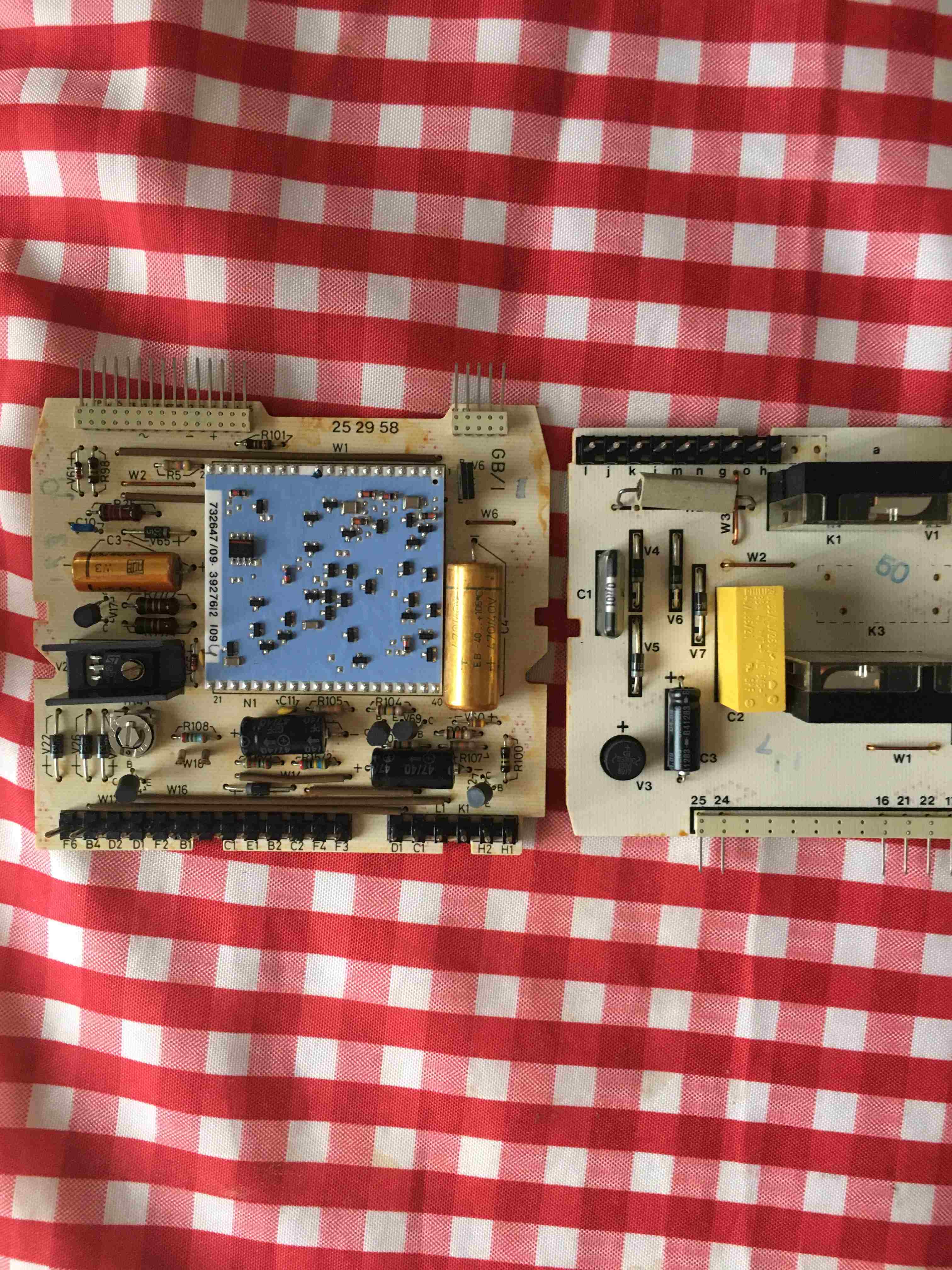

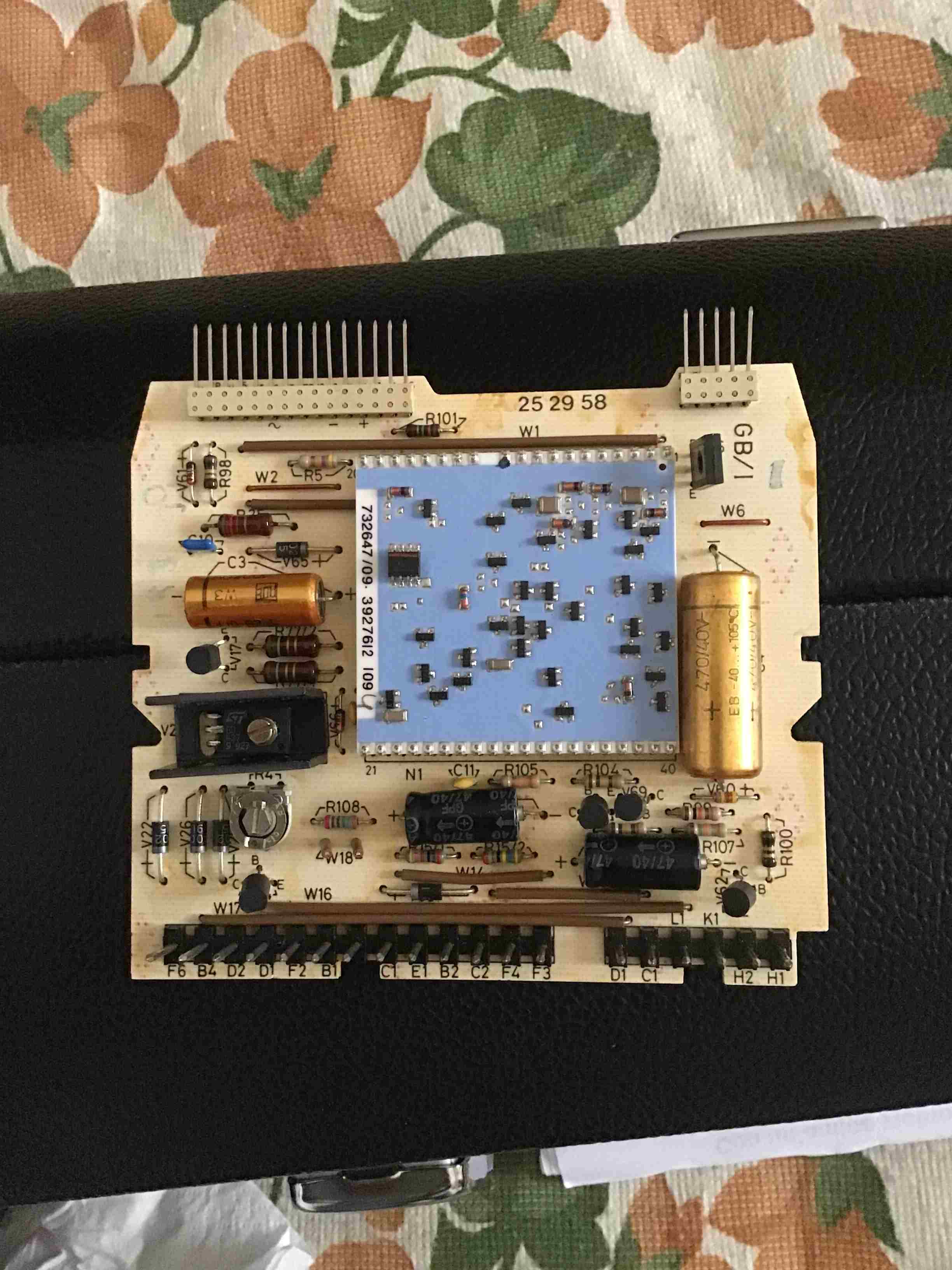

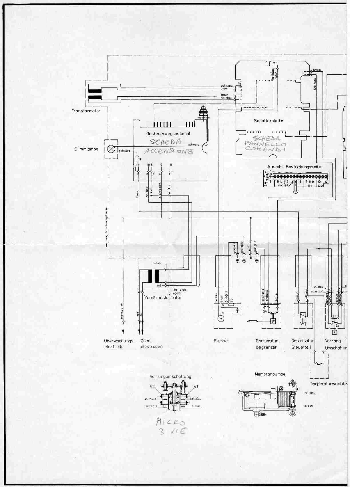

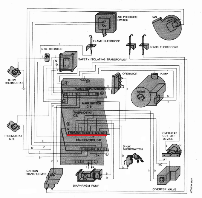

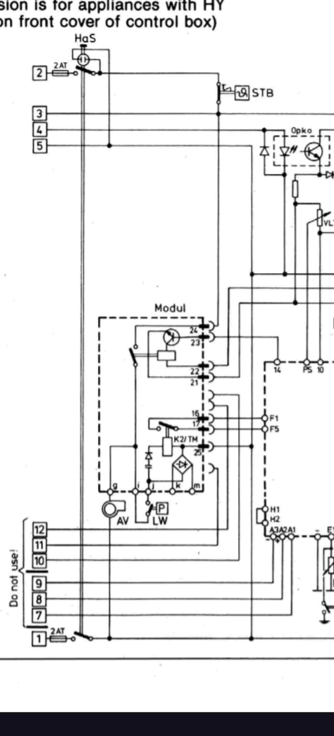

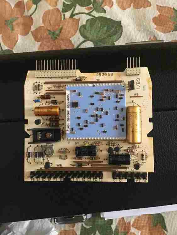

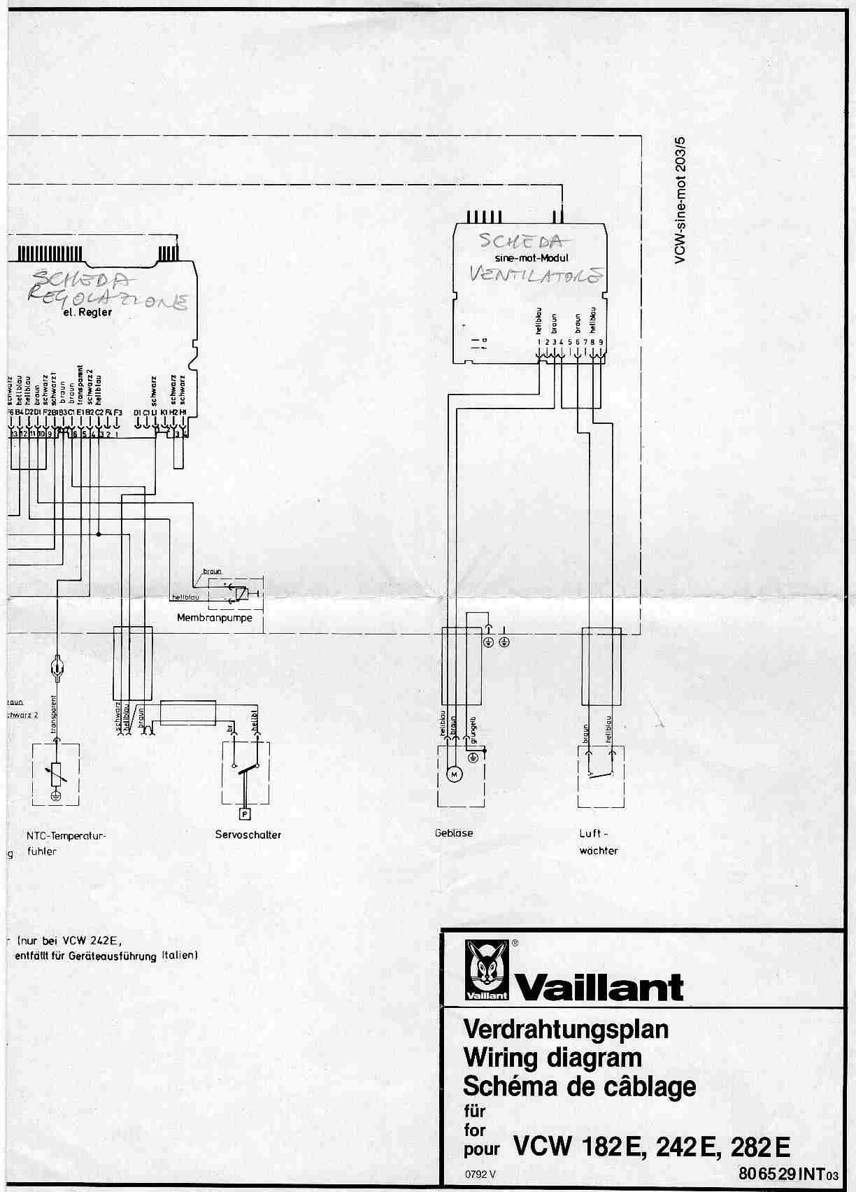

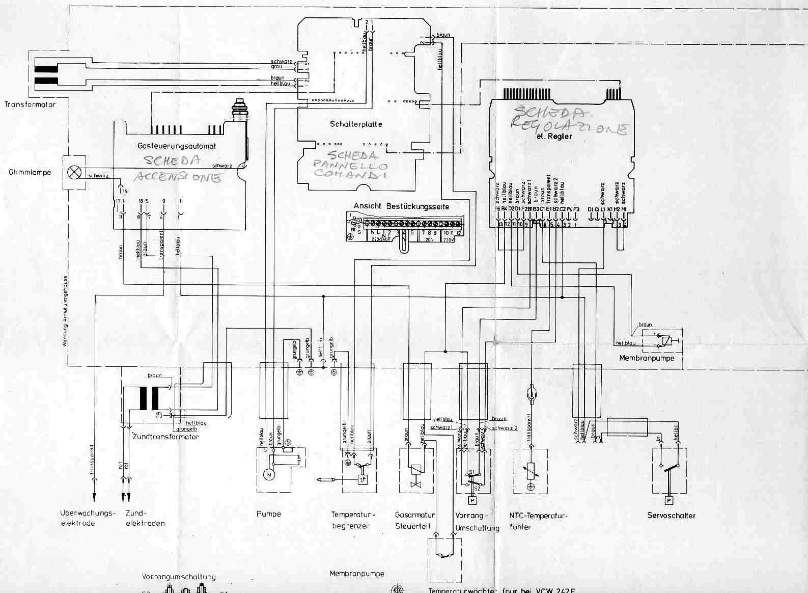

simuffa Inserita: 4 marzo Segnala Inserita: 4 marzo (modificato) Guardando lo schema a pagina 30 si vede la scheda ventilatore: visto che hai gli strumenti, devi controllare che ci sia continuità sui contatti 16-17 (ovviamente con misure di tensione, non di continuità visto che sei sotto tensione) quando il ventilatore è in funzione e il pressostato scattato. Dovresti sentire/vedere anche il relè che scatta insieme al pressostato. Se il contatto è chiuso, la scheda funziona. Modificato: 4 marzo da simuffa
cislenco Inserita: 4 marzo Autore Segnala Inserita: 4 marzo 22 minuti fa, adrobe ha scritto: a mio avviso quasi certamente altri soldi buttati Dici? Per te dipende più dalla scheda del pannello?
cislenco Inserita: 4 marzo Autore Segnala Inserita: 4 marzo 29 minuti fa, simuffa ha scritto: Guardando lo schema a pagina 30 si vede la scheda ventilatore: visto che hai gli strumenti, devi controllare che ci sia continuità sui contatti 16-17 (ovviamente con misure di tensione, non di continuità visto che sei sotto tensione) quando il ventilatore è in funzione e il pressostato scattato. Dovresti sentire/vedere anche il relè che scatta insieme al pressostato. Se il contatto è chiuso, la scheda funziona. Scusa ti chiedo altre dritte per procedere meglio. Ho la scheda smontata non posso fare di continuità così? Sennò devo rimontare il tutto( tutte le schede?) ma cosi facendo non riuscirei misurare la tensione ai terminali 16-17 essendo tali terminali inseriti nella scheda di comando. Grazie ancora per il supporto
simuffa Inserita: 4 marzo Segnala Inserita: 4 marzo Così da smontata non riesci perché la continuità la fa il relè K2 chiudendosi. Guardando anche la parte destra si vede che l'accensione avviene in contemporanea all'accensione del LED collegato tra F3 e F4. Controlla se quel LED è funzionante che potrebbe aiutare a capire dove sta il problema.
adrobe Inserita: 4 marzo Segnala Inserita: 4 marzo 53 minuti fa, cislenco ha scritto: Dici? Per te dipende più dalla scheda del pannello? Ad intuito si, certamente avendo capacità strumenti e possibilità di testare elettricamente le varie schede, anche al banco, sarebbe meglio. Ma su questo io non so dispensare consigli
cislenco Inserita: 4 marzo Autore Segnala Inserita: 4 marzo 1 ora fa, simuffa ha scritto: Ciao quelmled che dici dovrebbe essere nella scatola comandi dico bene? Dovrei testarlo con strumenti o visivamente? Come dicevo quel led no. Si è mai accesa da quando si è verificato il guasto. Se riesci a guidarmi di come fare le eventuali misure te ne sarei grato. No. Riesco a capire come riuscire a restare la scheda sopra detta
cislenco Inserita: 4 marzo Autore Segnala Inserita: 4 marzo 9 minuti fa, adrobe ha scritto: Ad intuito si, certamente avendo capacità strumenti e possibilità di testare elettricamente le varie schede, anche al banco, sarebbe meglio. Ma su questo io non so dispensare consigli E si per testare le schede ci vorrebbero strumenti e anche capacità che io non purtroppo possiedo. E’un tentativo per riuscire se possibile ad individuare la scheda incriminata. La vedo dura ma ancora non demordo. Come Ti Dicevo volevo prendere l’intero pacco dal ricambista che mi hai segnalato per tagliare la testa al toro ma se riusciamo a trovare la scheda responsabile sarebbe ancora meglio
simuffa Inserita: 4 marzo Segnala Inserita: 4 marzo (modificato) 56 minuti fa, adrobe ha scritto: Ad intuito si, Anche secondo me. Le cose che puoi verificare da smontata sono ancora i microswitch però sui connettori della scheda. C1 e C2 devono essere aperti, B4-B3 e B2-B1 come ti ha scritto Adrobe. Che tra e1 e - ci sia una resistenza diversa da 0. Prova a muovere leggermente il potenziometro che c'è sulla scheda (non quello grosso) che è quello che ritarda la riaccensione e assicurati che la sua resistenza cambi correttamente. Modificato: 4 marzo da simuffa
cislenco Inserita: 4 marzo Autore Segnala Inserita: 4 marzo 1 ora fa, adrobe ha scritto: Scusami tanto sono un po’ duro ma le misurazioni che mi indichi su che scheda vanno fatte? ti volevo chiedere anche il rele’ k2 sulla scheda ventilatore cosa comanda? È un collegamento anche con il k1? Grazie
simuffa Inserita: 4 marzo Segnala Inserita: 4 marzo (modificato) 28 minuti fa, adrobe ha scritto: Io non ho scritto ciò che mi attribuisci Il 17/02/2026 alle 15:08 , adrobe ha scritto: (entrambi i micro premuti in riscaldamento, entrambi non premuti in acs), Non ho specificato bene ma intendevo questi. 35 minuti fa, cislenco ha scritto: Scusami tanto sono un po’ duro ma le misurazioni che mi indichi su che scheda vanno fatte? vanno fatte sul connettore che si collega alla scheda principale per scongiurare qualche filo interrotto. 1 ora fa, simuffa ha scritto: Che tra e1 e - ci sia una resistenza diversa da 0. Questa credo sia la più importante, sempre sul connettore. Purtroppo non ho una scheda per indicarti dove, e su internet non so qual è la tua scheda, mi sto limitando a guardare lo schema. Se fai una foto della scheda ad alta risoluzione (meglio ancora fronte-retro) posso aiutarti a cercare. 35 minuti fa, cislenco ha scritto: il rele’ k2 sulla scheda ventilatore cosa comanda? Guarda lo schema, quando il relè riceve la tensione del pressostato chiude il contatto 16-17 della scheda ventilatore che sono collegati direttamente con F1 F5 con la scheda comandi. Sarà un consenso per far capire che il ventilatore funziona e ha creato la giusta depressione. Se hai tempo, visto che è tutto smontato lascia perdere quelle misure e fai prima quelle nuove.. Modificato: 4 marzo da simuffa
simuffa Inserita: 4 marzo Segnala Inserita: 4 marzo Da pagina 71 del manuale si vede qualcosa, il connettore dove fare le misure è quello che si collega nella riga rossa.
cislenco Inserita: 4 marzo Autore Segnala Inserita: 4 marzo 2 ore fa, adrobe ha scritto: Scusami ancora la misura devo darla sul Connettore della scheda di regolazione a scheda staccata o inserita non ho capito j
simuffa Inserita: 4 marzo Segnala Inserita: 4 marzo Sul connettore, dalla parte dei fili, con la scheda staccata. PS non scrivere dentro la citazione di adrobe (c'è il bottone "editor trasparente" per cancellare) altrimenti sembra che tu stia citando lui 🤣
adrobe Inserita: 4 marzo Segnala Inserita: 4 marzo (modificato) 42 minuti fa, simuffa ha scritto: PS non scrivere dentro la citazione di adrobe (c'è il bottone "editor trasparente" per cancellare) altrimenti sembra che tu stia citando lui 🤣 Bravo, finalmente. Comunque lascio proseguire a te che sembri più esperto in maniera elettrica. Per aiutarvi allego gli schema elettrici di tale modello di caldaia (versione ITA ma linguaggio DE) in mio possesso: Modificato: 4 marzo da adrobe
cislenco Inserita: 4 marzo Autore Segnala Inserita: 4 marzo Scusate per i casini sulle risposte e citazioni ,e vi ringrazio per l’aiuto . Allora da scheda smontata e sul Connettore scheda centrale andrò a fare le misure che hai detto. Ci risentiamo stasera che oggi non riesco. Comunque ho contattato anche il venditore segnalato da ardrobe sentiamo anche cosa dice lui . grazie anche per gli schemi riportati non li avevo.Sembra che ci sia solo un collegamento tra scheda ventilatore e scheda comandi
cislenco Inserita: 5 marzo Autore Segnala Inserita: 5 marzo Il 4/3/2026 alle 11:02 , simuffa ha scritto: Guardando lo schema a pagina 30 si vede la scheda ventilatore: visto che hai gli strumenti, devi controllare che ci sia continuità sui contatti 16-17 (ovviamente con misure di tensione, non di continuità visto che sei sotto tensione) quando il ventilatore è in funzione e il pressostato scattato. Dovresti sentire/vedere anche il relè che scatta insieme al pressostato. Se il contatto è chiuso, la scheda funziona. Ciao torno a “rompere”dopo un giorno dove non ho potuto guardare alla caldaia.Volevo porre un quesito a simuffa : Ti volevo chiedere se io riesco a chiudere il circuito del rele’ k2 della scheda ventilatore magari facendoci un ponte potrebbe funzionare al solo scopo di testare il consenso alla scheda comandi ? Mi sembra che quel rele non scatti . A scheda smontata alimentandolo funziona ma Mi pare montato nella caldaia non fa. Volevo fare tale prova per escludere tale difetto. In ogni caso il rele’ k2 dovrebbe incidere sull’accensione. Almeno scartiamo così un altra ipostasi. Quindi ti chiedo se riesco a cortocircuitare i terminali 16 e 17 per simulare il consenso posso farlo senza far danni ad altre schede? Grazie per l'eventuale risposta
simuffa Inserita: 5 marzo Segnala Inserita: 5 marzo (modificato) Ciao, grazie @adrobe per gli schemi. Provala a banco, alimenti con una spina volante e con attenzione i contatti 25 e J. Metti il multimetro in funzione continuità su 16-17. Se quando colleghi la spina dà continuità, il relè e di conseguenza la scheda ventilatore è a posto. Puoi provare anche fare il ponticello nell'altra scheda, ma bisogna vedere se chi l'ha progettata si "aspetta" il ponticello nel momento giusto, ovvero dopo la partenza del ventilatore. Se l'avessi progettata io avrei fatto il "controllo pressostato" quindi avrei controllato che ci fosse circuito aperto prima e si chiudesse solo dopo il ventilatore, tempi che tu non puoi calcolare se non hai la scheda inserita al suo posto. Io farei il controllo a banco poi monterei la scheda. Metti il puntale del multimetro sul connettore J dove arriva il pressostato e sul connettore 1. Se al momento della chiusura del pressostato trovi tensione, sai già che il resto funziona correttamente perché l'hai già controllato. Il 04/03/2026 alle 14:22 , simuffa ha scritto: Che tra e1 e - ci sia una resistenza diversa da 0. Ricordati di fare questa misura sulla caldaia, che se fosse sbagliata questa sarebbe una stupidaggine. Modificato: 5 marzo da simuffa
cislenco Inserita: 5 marzo Autore Segnala Inserita: 5 marzo Grazie mille della risposta faccio una misura alla volta sennò faccio confusione. Volevo chiederti come alimentare la scheda ai terminali 25 e j con che tensione li devo alimentare? Con quella di rete a 220 o con un trasformatore a tensione bassa? La continuità sul 16 è 17 l’ho provata alimentando i soli rele’ con bassa tensione e ho visto che funzionavano. Come ti dicevo a scheda montata sulla caldaia mi pareva che il k 1 scattava e girava la ventola mentre credo che il k2 non scattava ma non son sicuro. Quindi testo la scheda al 25 e j a che tensione? le misure le ho fatte quelle relative ai micro e la prima ma non sin riuscito a fare quella che mi indichi tu mi sa che la scheda non ha i terminali e1 e - o non ho capito bene io quali sono Poi ti chiedo il ponticello che ti dicevo al 16 17 e poi provare dici che meglio non farlo?
simuffa Inserita: 5 marzo Segnala Inserita: 5 marzo (modificato) 15 minuti fa, cislenco ha scritto: Con quella di rete a 220 Certo, con attenzione E1 è sulla scheda regolazione, - è la terra, una vite, un tubo di rame, scegli tu 🤣 15 minuti fa, cislenco ha scritto: provare dici che meglio non farlo? Te l'ho scritto sopra, se la scheda la testi è inutile farlo perché lo fa lei, se vuoi farlo non fa male ma devi farlo nel momento giusto (dopo il ventilatore) per assicurarti che sia efficace. Se vuoi proprio controllare tutto devi controllare anche la continuità tra 1 e la femmina del 25 ma lo escluderei a priori è un collegamento diretto, se fosse aperto quello saresti sfortunatissimo 🤣 Modificato: 5 marzo da simuffa
cislenco Inserita: 5 marzo Autore Segnala Inserita: 5 marzo Per quello lo sono sfortunatissimo😂 iniziamo uno alla cilta allora mi assicuri di tensione 220 ai terminali 25 e j della sche a e controlllo se dà continuità nel 16 e 17 .. non è che friggo tutto? Con la tensione alta😃?
cislenco Inserita: 5 marzo Autore Segnala Inserita: 5 marzo Ma i rele’ non vanno a 24 v? Sicuro che devo dare la 220?
simuffa Inserita: 5 marzo Segnala Inserita: 5 marzo (modificato) Fai bene ad essere scettico. Te lo spiego meglio. Parti da 2 (supponiamo che sia la fase) attraversi l'interruttore di accensione, scendi, arrivi al 24, attraversi il contatto del relè ventilatore. Esci dai connettori g e i, su G c'è il ventilatore, su i vai verso il pressostato. Il pressostato quando chiude rientra su J poi hai un condensatore e un diodo (il cond abbassa la tensione) e sei alla bobina del relè. Il neutro parte da 1, attraversa interruttore accensione, sale fino al 25 e alimenta la bobina del relè dall'altra parte. Quindi sì tra 25 e J ci sono 230v. Modificato: 5 marzo da simuffa
cislenco Inserita: 5 marzo Autore Segnala Inserita: 5 marzo Grazie per la spiegazione sei gentilissimo ho seguito abbastanza ma non compreso tutto correttamente . Quindi è il condensatore che abbassa la tensione quindi posso dare 220 ai terminali da te indicati facendo così si dovrebbe eccitare il rele k2? E il condensatore che abbassa quale sarebbe perché nello schema c’è ne è nubi solo mentre nella scheda c’è ne sono tre il c1 c2 e c3. . Comunque farò quello che mi hai indicato.. scusami per le numerose domande ma maneggiare le schede con queste tensioni ci vado cauto. Fase e neutro li metto a caso sul 25 e j?
simuffa Inserita: 5 marzo Segnala Inserita: 5 marzo (modificato) Si ho visto che la scheda ha più componenti (anche molti più diodi) quella rappresentata è semplificata. Se preferisci fare le cose con più calma e sicurezza puoi controllare se g è in continuità con i (se così fosse per forza su j arriva la tensione del ventilatore) oppure fai chiudere k1 e vedi se c'è continuità tra 24 e i Modificato: 5 marzo da simuffa
