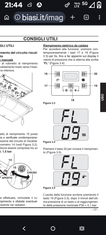

pianta86 Inserito: 21 febbraio Segnala Inserito: 21 febbraio (modificato) Salve ho un problema grosso con la caldaia Biasi artic plus...ho pressione acqua a zero,sul display caldaia ,ho errore 04 con chiave inglese....il rubinetto per riempimento acqua si apre e si chiude ma non manda ac qua.il display non mi permette di fare la procedura di riempimento elettrico....perché nonostante premo i due pulsanti per entrare in modalità riempimento elettrico ,resta solo l'errore 04 ... Cosa fare per togliere questo errore grazie in anticipo🥵 Modificato: 21 febbraio da pianta86
Stefano Dalmo Inserita: 21 febbraio Segnala Inserita: 21 febbraio E la prima volta che la carichi ? o avevi il carico automatico ?
Stefano Dalmo Inserita: 21 febbraio Segnala Inserita: 21 febbraio Il rubinetto Della fredda sotto la caldaia , è aperto ? da dove la stai caricando elettricamente , da vicino sl pannello della caldaia o dal comando remoto ?
pianta86 Inserita: 21 febbraio Autore Segnala Inserita: 21 febbraio (modificato) La caldaia ha 4 anni ....l'ho caricata tre volte negli anni ...la prima volta con il rubinetto manuale posto sotto la caldaia di colore azzurro ....poi non so perché la seconda volta non ha più funzionato ...e leggendo il manuale ho visto che si poteva caricare con display elettricamente ed ha funzionato ... però non capisco perché ora con questo errore 04 non mi fa più accedere al display Modificato: 21 febbraio da pianta86
Stefano Dalmo Inserita: 21 febbraio Segnala Inserita: 21 febbraio Se hai il comando remoto prova da quello
pianta86 Inserita: 21 febbraio Autore Segnala Inserita: 21 febbraio Grazie non avevo capito cosa si intendesse da remoto🤓🤓
pianta86 Inserita: 21 febbraio Autore Segnala Inserita: 21 febbraio 🤓🤓 anche da remoto non si resetta errore 04 ...non mi permette di fare la procedura
Stefano Dalmo Inserita: 22 febbraio Segnala Inserita: 22 febbraio Devi caricarla a mano attraverso il rubinetto .se non entra va smontato il gruppo e visto se c’è ostruzione interna
