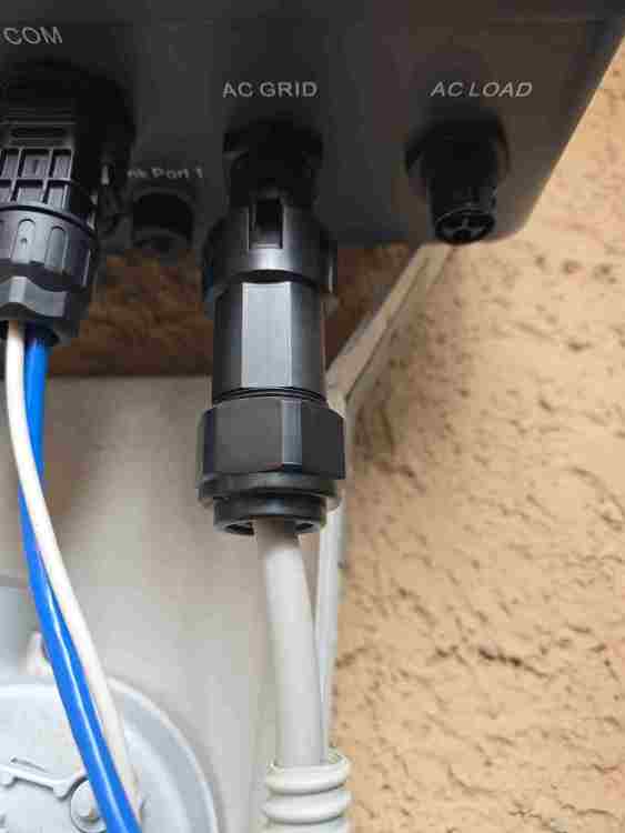

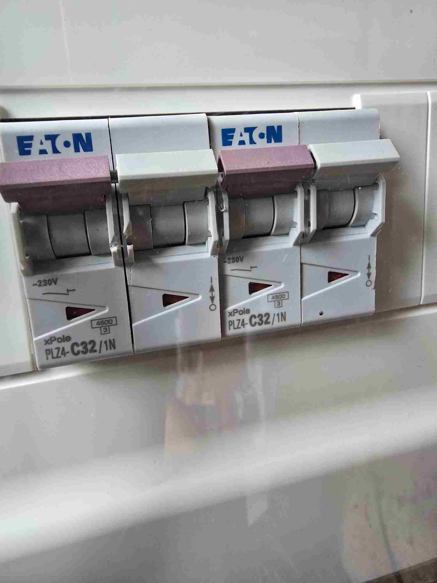

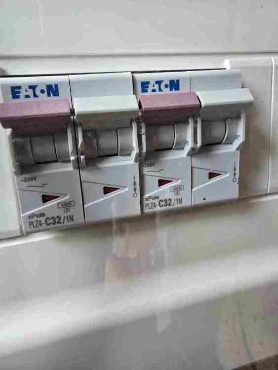

FrancescoCi Inserito: 6 marzo Segnala Inserito: 6 marzo Salve a tutti. Vorrei attivare la modalità EPS su questo inverter. Ho acquistato il contattore 2NA 2NC e sul manuale di installazione c'è spiegato come effettuare le connessioni ma una cosa che non capisco : il cavo grid (rete) che deve andare al contattore, deve essere 'staccato' alla 'fonte', prima che entri nel pannello dei due magnetotermici (allego foto) oppure si deve staccare dall'inverter 'grid' (allego foto) e collegare al contattore? grazie !
filolau Inserita: 27 marzo Segnala Inserita: 27 marzo Per EPS devi usare l'uscita load , ed attivare la funzione EPS sul menu inverter.
