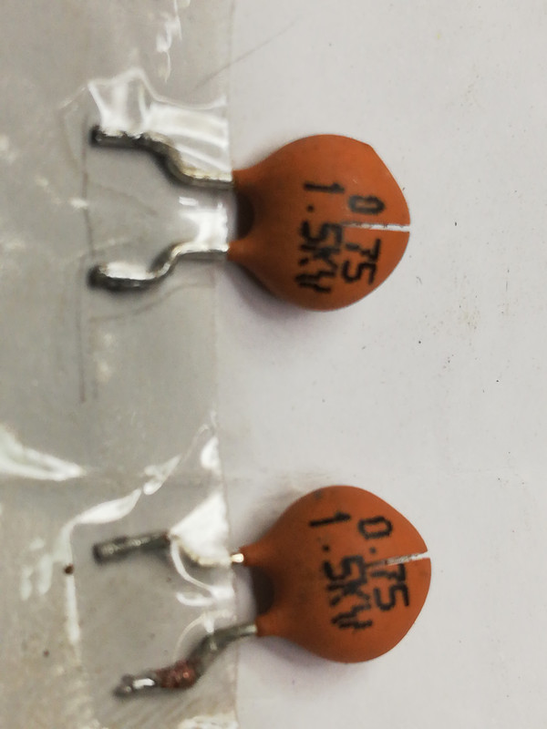

Lockeid Inserito: 23 marzo Segnala Inserito: 23 marzo Salve tutti. Secondo voi che valore possono avere? Grazie
patatino59 Inserita: 23 marzo Segnala Inserita: 23 marzo Non sono condensatori. Sono scaricatori in aria libera da 1500 volt. 0,75 è la distanza tra gli elettrodi nella fessura
Lockeid Inserita: 23 marzo Autore Segnala Inserita: 23 marzo Infatti sullo stampato e' scritto SCA1 e 2. Io credevo fossero condensatori scoppiati. Grazie per la collaborazione!
ALLUMY Inserita: 23 marzo Segnala Inserita: 23 marzo Mai visti prima. Per curiosità, su che circuito erano montati?
patatino59 Inserita: 24 marzo Segnala Inserita: 24 marzo 15 ore fa, ALLUMY ha scritto: su che circuito erano montati? In genere sono sui catodi del TRC nelle TV
Lockeid Inserita: 24 marzo Autore Segnala Inserita: 24 marzo Buona sera a tutti. Erano installati su una pinza amperometrica HT. Naturalmente il guasto non dipendeva da loro. Essendo italiana, HT scrive in italiano sugli stampati e leggendo la sigla SCA1 mi sono insospettito. Vuoi vedere che sono 2 scaricatori? Oltre questo il taglio è perfetto e senza segni di bruciatura. In definitiva il guasto dipendeva da circuito stampato danneggiato e saldature. Ad ogni modo grazie per l'aiuto
