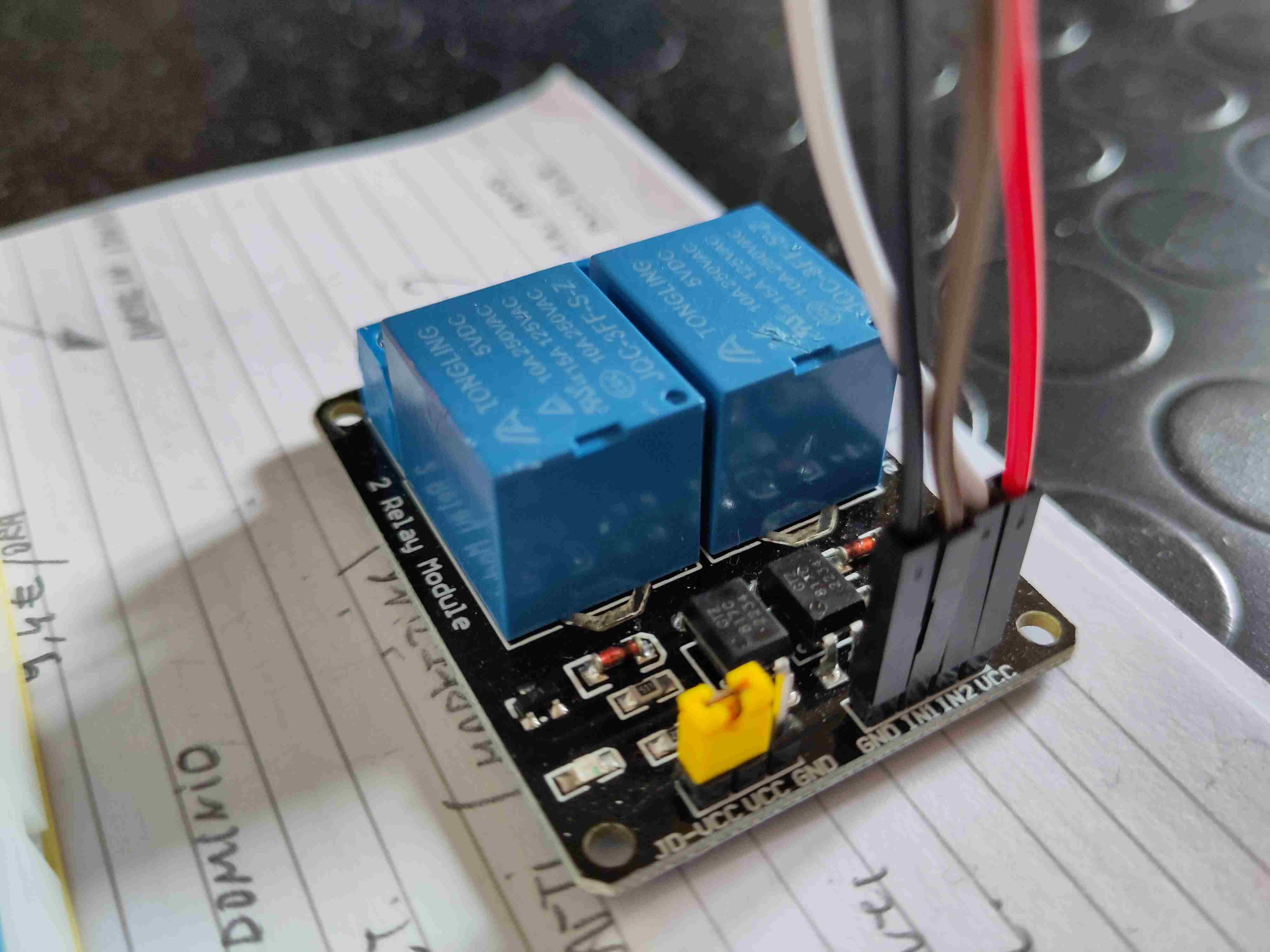

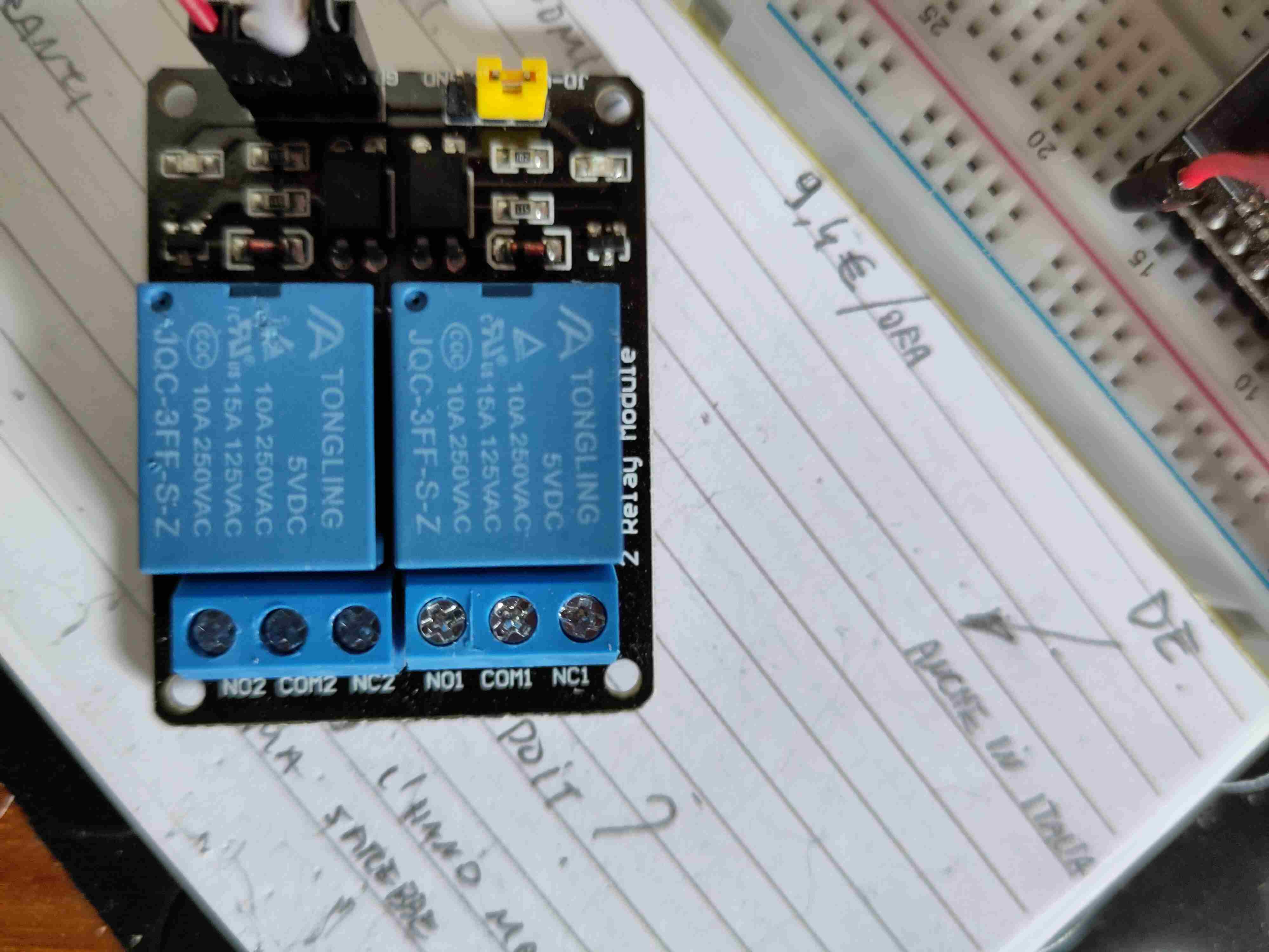

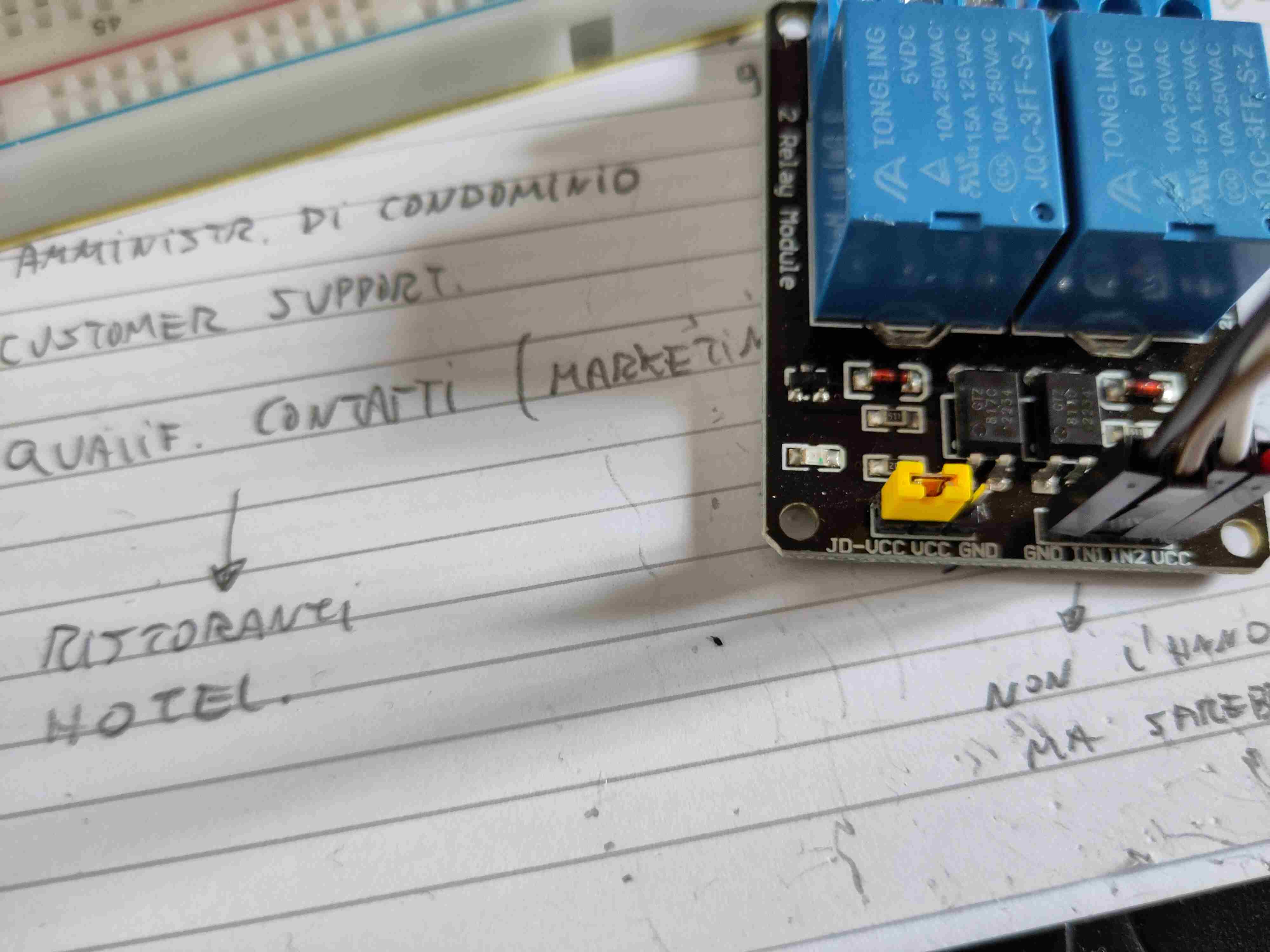

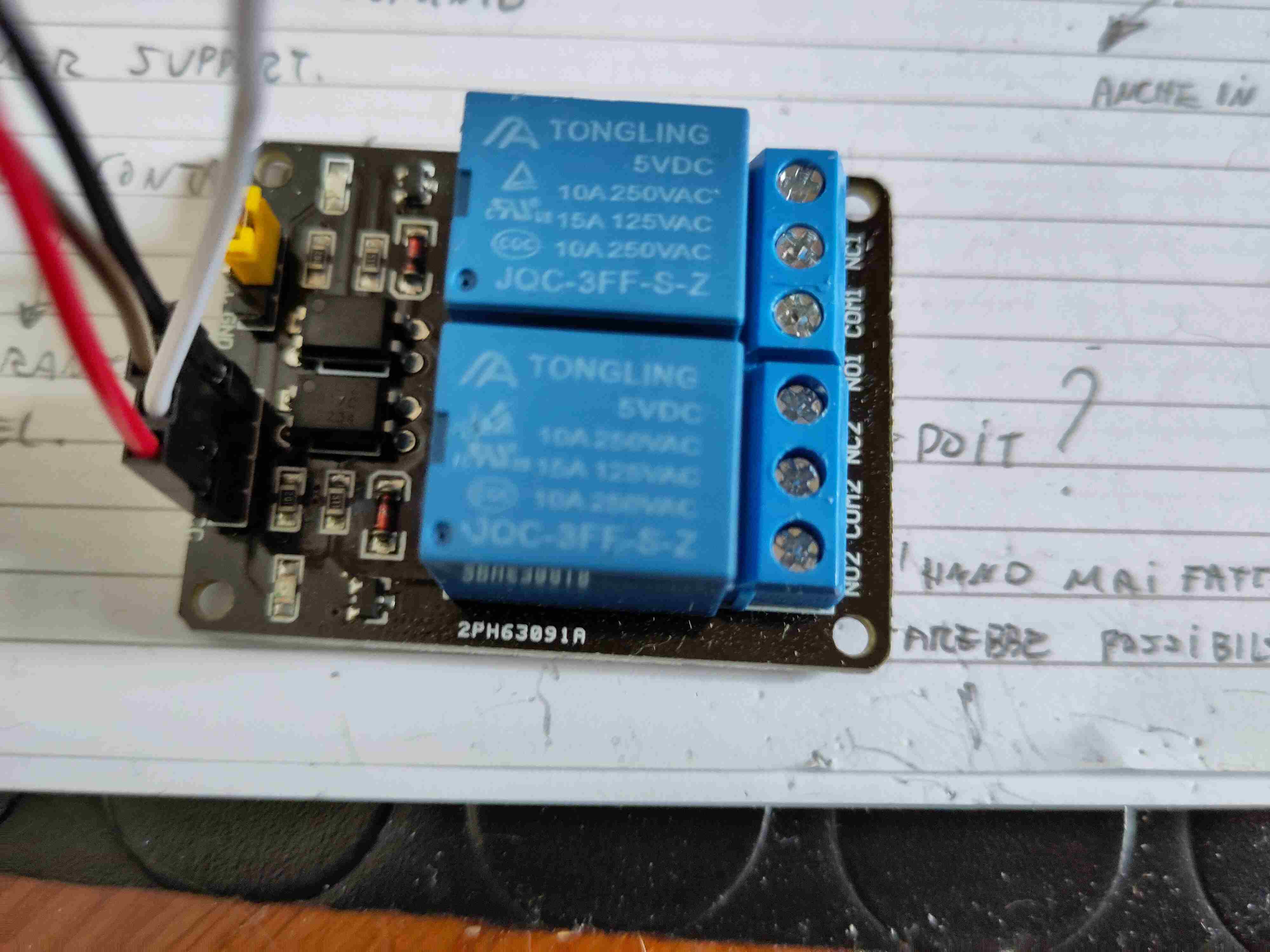

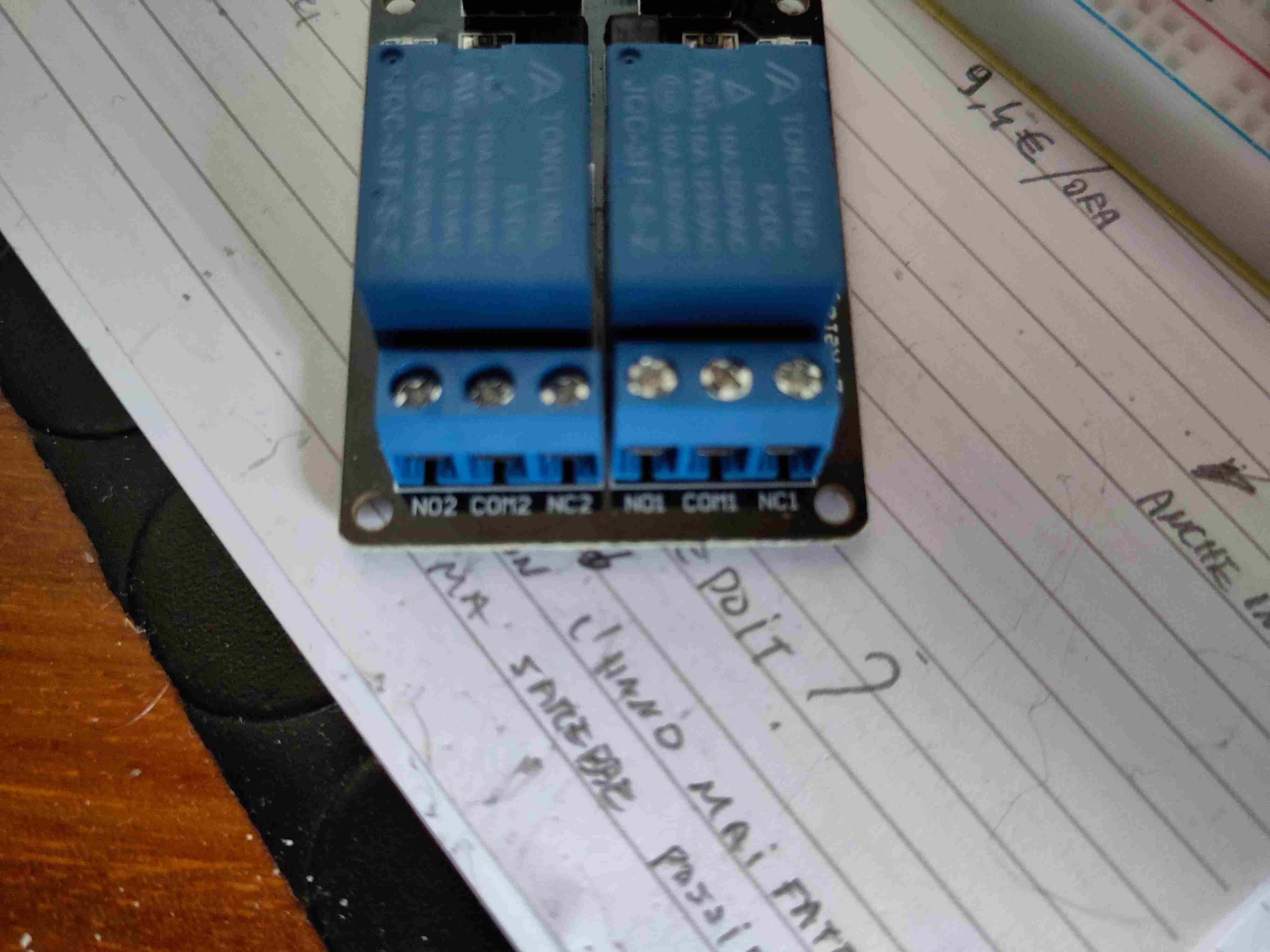

Gert dal Pozzo Inserito: 30 marzo Segnala Inserito: 30 marzo Salve a tutti, allego foto di uno schema sommario di quanto vorrei realizzare. In pratica ho già l'elettroserratura del cancelletto d'ingresso comandata da citofono elvox (12 v AC). Vorrei aggiungere, in parallelo, la possibilità di pilotare elettro serratura da remoto mediante esp32 + relé e alimentazione 12 v AC indipendente. La domanda che mi son posto è: se attivo il relè mediante comando da esp32, i 12 v oltre che raggiungere la bobina de elettroserratura, andranno anche verso l'elvox? E, allo stesso modo, se attivo mediante tasto su citofono, i 12 V raggiungono esp32? (in quest'ultimo caso penso di no in quanto di mezzo c'è il relè NO. In ogni caso vorrei un vostro parere. Non sono così esperto da capire quanto chiesto. Nel caso, serve appunto, come da titolo, un diodo? Grazie dei chiarimenti.
Marco Fornaciari Inserita: 30 marzo Segnala Inserita: 30 marzo Meglio che chiami un tecnico del mestiere spieghi cosa vuoi poi lui ti chiamerà quando a terminato i cablaggi e funziona tutto.
Gert dal Pozzo Inserita: 30 marzo Autore Segnala Inserita: 30 marzo @Marco Fornaciari pensi sia una risposta costruttiva ? Se ho chiesto qui nel forum è per due ragioni: 1 non sono così esperto 2 i forum sono fatti per imparare da chi è più afferrato del tema Detto questo, chiedo a coloro hanno voglia di essere "utili" e costruttivi. Grazie
Marco Fornaciari Inserita: 30 marzo Segnala Inserita: 30 marzo (modificato) ******** Nota del moderatore. Marco Fornaciari certe opinioni, che rasentano l'insulto, evita di scriverle. Se certi argomenti non ti piacciono evita di rispondere. Lo scopo del forum è la condivisione delle conoscenze, non trinciare giudizi sulla professionalità degli utenti! Modificato: 31 marzo da Livio Orsini corretti errori di dattilografia
NovellinoXX Inserita: 31 marzo Segnala Inserita: 31 marzo (modificato) . Modificato: 31 marzo da NovellinoXX
simuffa Inserita: 31 marzo Segnala Inserita: 31 marzo Ciao, Il tuo relè dell'esp, per evitare ogni genere di problemi, deve essere collegato come se fosse il pulsante aggiuntivo di apertura per la serratura senza nessun alimentatore aggiuntivo. Nello schema Elvox è indicato con B (che praticamente chiude tra 0 e S1)
Livio Orsini Inserita: 31 marzo Segnala Inserita: 31 marzo Gert dal Pozzo fai attenzione: le schede come arduino, raspberry, esp32 sono state realizzate come strumenti di sviluppo software a basso costo. Non alcuna immunità ai disturbi irradiati e condotti, impiegate sul campo, se non si adottano precise contromisure circuitali e di assiemaggio, possono riservare problemi di malfunzionamenti casuali, più o meno gravi. Nella tua applicazione, ad esempio, potresti avere aperture non comandate o aperture non effettuate.
Gert dal Pozzo Inserita: 31 marzo Autore Segnala Inserita: 31 marzo Grazie @simuffa per il suggerimento. Era "molto" più semplice del previsto. Ho verificato e così funziona. Grazie @Livio Orsini . Vedrò di non utilizzare esp32.
Livio Orsini Inserita: 31 marzo Segnala Inserita: 31 marzo 2 ore fa, Gert dal Pozzo ha scritto: Vedrò di non utilizzare esp32. Non è questione di ESP32, che è un ottimo microcontrollore, ma della scheda di sviluppo che solitamente viene impiegata. Io uso queste schede, come uso le varie schede di arduino, ma prendo le opportune precauzioni circuitali nelle interfacce da e verso il campo, nelle alimentazioni e nel layout generale.
Gert dal Pozzo Inserita: 31 marzo Autore Segnala Inserita: 31 marzo 1 ora fa, Livio Orsini ha scritto: Non è questione di ESP32, che è un ottimo microcontrollore, ma della scheda di sviluppo che solitamente viene impiegata. Io uso queste schede, come uso le varie schede di arduino, ma prendo le opportune precauzioni circuitali nelle interfacce da e verso il campo, nelle alimentazioni e nel layout generale. Ok. Essendo questo un tema avanzato (ovviamente per me) ti chiederei di darmi qualche dritta in merito per potere fare il tutto al meglio. Magari anche solo qualche info e poi vedrò di studiarmi il dafarsi. Grazie in anticipo.
Livio Orsini Inserita: 31 marzo Segnala Inserita: 31 marzo Le linee guida principali sono: Filtraggio robusto sulle alimentazioni; oltre ai filtri di rete prima dell'alimentatore, mettere celle L-C sulla continua. Separazione galvanica tra porte della scheda e campo. Studio del percorso cavi in modo da evitare accoppiamenti con fon ti di disturbo. Contenitore metallico messo a terra con un'ottima linea di terra. Queste sono le linee guida, ma molto dipende dalla conoscenza personale. Purtroppo l'esperienza e le conoscenze non si possono trasmettere in un messaggio di un forum.
Gert dal Pozzo Inserita: 31 marzo Autore Segnala Inserita: 31 marzo 46 minuti fa, Livio Orsini ha scritto: Le linee guida principali sono: Filtraggio robusto sulle alimentazioni; oltre ai filtri di rete prima dell'alimentatore, mettere celle L-C sulla continua. Separazione galvanica tra porte della scheda e campo. Studio del percorso cavi in modo da evitare accoppiamenti con fon ti di disturbo. Contenitore metallico messo a terra con un'ottima linea di terra. Queste sono le linee guida, ma molto dipende dalla conoscenza personale. Purtroppo l'esperienza e le conoscenze non si possono trasmettere in un messaggio di un forum. Assolutamente d'accordo sul tema esperienza personale. Quanto hai scritto è sicuramente uno spunto per cercare e leggere in merito. Grazie
Gert dal Pozzo Inserita: 31 marzo Autore Segnala Inserita: 31 marzo 4 ore fa, Livio Orsini ha scritto: Le linee guida principali sono: Filtraggio robusto sulle alimentazioni; oltre ai filtri di rete prima dell'alimentatore, mettere celle L-C sulla continua. Separazione galvanica tra porte della scheda e campo. Studio del percorso cavi in modo da evitare accoppiamenti con fon ti di disturbo. Contenitore metallico messo a terra con un'ottima linea di terra. Queste sono le linee guida, ma molto dipende dalla conoscenza personale. Purtroppo l'esperienza e le conoscenze non si possono trasmettere in un messaggio di un forum. Ciao, dalla tua descrizione ho capito che, correggetemi se sbaglio, sarebbe meglio mettere in parallelo uno "snubber RC" tra i morsetti COM e NO del modulo relè che andrò a pilotare con la esp32. Il modulo relè è quello in foto che allego. Ho visto c'è ne sono già tanti pronti in commercio. Tipo questo andrebbe bene? (100 ohm e 100 nF 275 VAC) https://www.elcoteam.com/condensatore-filtro-snubber-rc-100nf-100-ohm-275vac?utm_source=chatgpt.com Ho letto che questo proteggerebbe da eventuali scintille che si potrebbero generare in quanto il carico è induttivo (elettroserratura a 12 VAC). Dico bene...male? Grazie per la pazienza
Livio Orsini Inserita: 1 aprile Segnala Inserita: 1 aprile 8 ore fa, Gert dal Pozzo ha scritto: l modulo relè è quello in foto che allego. Mi sembra più povero dei soliti moduli spartani che si usano. Non vedo nemmeno i morsetti di ingresso, solo quelli di uscita. Più tardi, se ho tempo, ti metto il link ad un modulo un po' più decente. Mettere un filtro sui contatti del relè, fa solo bene. Ma questo è solo uno degli accorgimenti da usare. Ad esempio, se i fili di comando del modulo corrono paralleli, anche solo per un piccolo tratto, con i fili di comando dell'elettroserratura, anche con il filtro, è probabile che captino spikes di disturbo.
Gert dal Pozzo Inserita: 1 aprile Autore Segnala Inserita: 1 aprile 1 ora fa, Livio Orsini ha scritto: Mi sembra più povero dei soliti moduli spartani che si usano. Non vedo nemmeno i morsetti di ingresso, solo quelli di uscita. Più tardi, se ho tempo, ti metto il link ad un modulo un po' più decente. Mettere un filtro sui contatti del relè, fa solo bene. Ma questo è solo uno degli accorgimenti da usare. Ad esempio, se i fili di comando del modulo corrono paralleli, anche solo per un piccolo tratto, con i fili di comando dell'elettroserratura, anche con il filtro, è probabile che captino spikes di disturbo. Grazie @Livio Orsini. Attendo il modulo. I fili dell elettroserratura non percorrono assolutamente con quelli di comando. Quindi almeno questo inconveniente lo evito.
Livio Orsini Inserita: 1 aprile Segnala Inserita: 1 aprile Questo, ad esempio, è un modulo più adatto. Nella pagina linkata trovi altri moduli.
Gert dal Pozzo Inserita: 1 aprile Autore Segnala Inserita: 1 aprile 16 minuti fa, Livio Orsini ha scritto: Questo, ad esempio, è un modulo più adatto. Nella pagina linkata trovi altri moduli. Ciao. Solo per capire, che differenza c'è dal mio? A parte essere a due relè invece che uno. Anche qui c'è la separazione tra vcc di segnalazione e quella del relè mediante jumper. Vedi foto
Livio Orsini Inserita: 1 aprile Segnala Inserita: 1 aprile Ci sono 2 differenze fondamentali: Quello che ti linkato ha il relè con bobina a 3V, cosa che non guasta visto che l'alimentazione della ESP32 è a 3,3V Ha i morsetti a vite per i segnali di comando e per l'alimentazione; oltre ad essere più sicuri dei connettori a pettine, è anche indice di una miglior qualità dei materiali. Montare i connettori a pettine è indice di risparmio all'eccesso. Comunque trovi moduli con 2 o 4 relè simili a quelli che ti ho indicato. Io ho messo quello a scopo indicativo. Tutti i moduli a relè di qualità decente hanno ancjhe in ingresso i morsetti a vite.
Gert dal Pozzo Inserita: 1 aprile Autore Segnala Inserita: 1 aprile (modificato) 9 minuti fa, Livio Orsini ha scritto: Ci sono 2 differenze fondamentali: Quello che ti linkato ha il relè con bobina a 3V, cosa che non guasta visto che l'alimentazione della ESP32 è a 3,3V Ha i morsetti a vite per i segnali di comando e per l'alimentazione; oltre ad essere più sicuri dei connettori a pettine, è anche indice di una miglior qualità dei materiali. Montare i connettori a pettine è indice di risparmio all'eccesso. Comunque trovi moduli con 2 o 4 relè simili a quelli che ti ho indicato. Io ho messo quello a scopo indicativo. Tutti i moduli a relè di qualità decente hanno ancjhe in ingresso i morsetti a vite. Ottima cosa che non sapevo. Grazie delle dritte. Ultima cosa che chiedo, i moduli che hai postato sarebbe meglio tenere separata l'alimentazione del segnale da quella dei relè, oppure posso mantenere l'alimentazione che arriva da esp32? ( Jumper inserito per intenderci). Grazie ancora Modificato: 1 aprile da Gert dal Pozzo
simuffa Inserita: 3 aprile Segnala Inserita: 3 aprile (modificato) Che scheda ESP stai usando? Come vuoi pilotare la serratura da remoto? Modificato: 3 aprile da simuffa
Gert dal Pozzo Inserita: 3 aprile Autore Segnala Inserita: 3 aprile 1 ora fa, simuffa ha scritto: Che scheda ESP stai usando? Come vuoi pilotare la serratura da remoto? Utilizzo questa: https://it.aliexpress.com/item/1005006336964908.html?spm=a2g0o.order_detail.order_detail_item.3.2548f19cirEw2A&gatewayAdapt=glo2ita E' pilotata da Homeassistant, mediante ESPHome.
Livio Orsini Inserita: 3 aprile Segnala Inserita: 3 aprile Il 01/04/2026 alle 10:47 , Gert dal Pozzo ha scritto: oppure posso mantenere l'alimentazione che arriva da esp32? ( Jumper inserito per intenderci). L'ideale sarebbe avere 2 alimentazioni separate.
Gert dal Pozzo Inserita: 10 aprile Autore Segnala Inserita: 10 aprile Ciao a tutti. Volevo semplicemente ringraziarvi per i preziosi consigli. Ho realizzato tutto quello che volevo ed è perfettamente funzionante. grazie ancora
