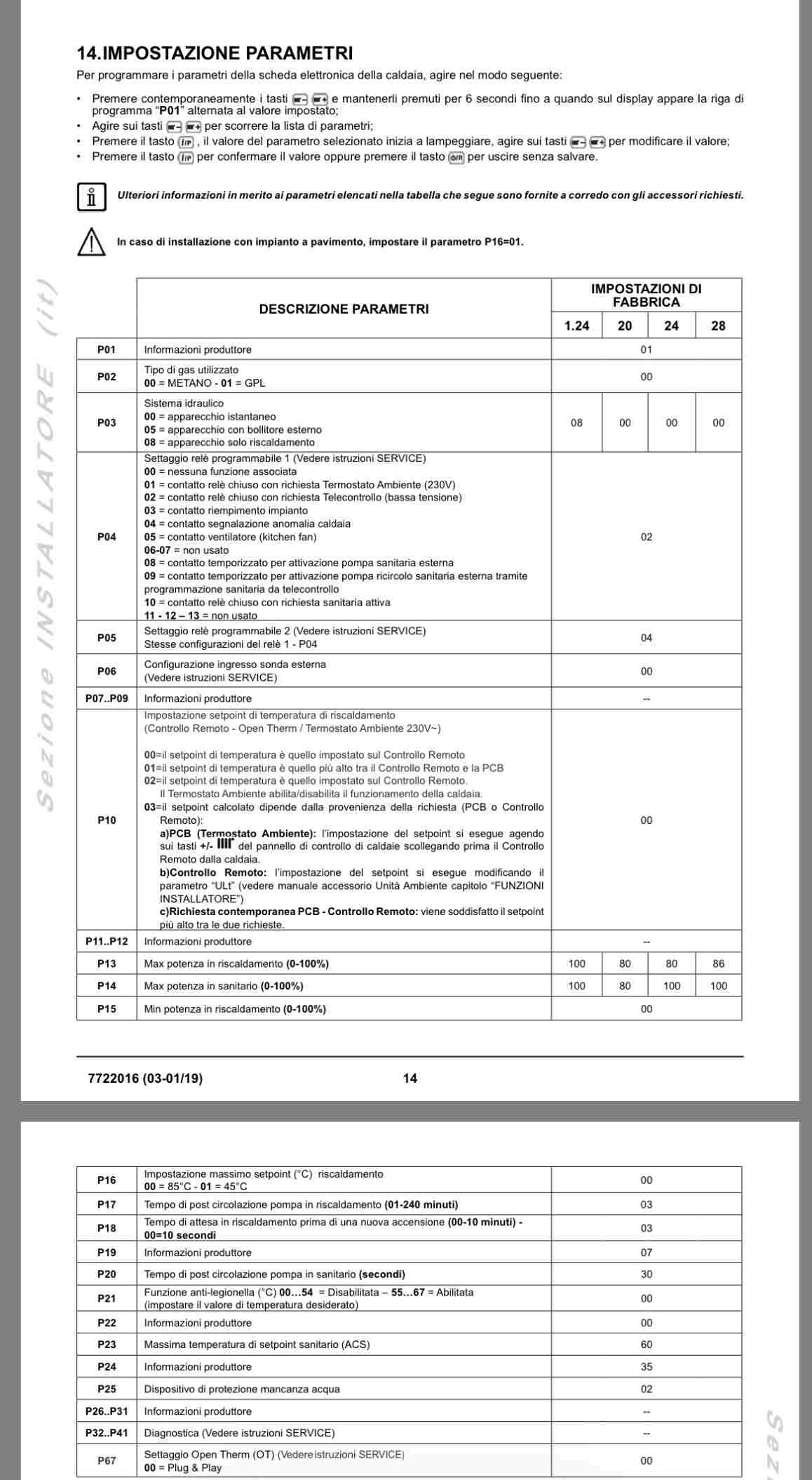

anguspap Inserito: 7 aprile Segnala Inserito: 7 aprile Premessa,a questa caldaia a condensazione è già stato diagnosticata scambiatore primario intasato.(dava errore 125,sovratemperatura). È una duo-tech compact e. Adesso da continuamente errore 117 e 118 che sono pressione acqua troppo bassa o troppo alta. Non c è modo di regolarla,se si toglie acqua lentamente per un istante cessa l errore,idem se la si carica lentamente. Il vaso d espansione è a 1. Quando la si carica da svuotata lo fa un po troppo velocemente. Il manometro quando per un istante si ristabilisce è bassissimo(tipo a 0,3). A me viene da pensare che il tappo sia altrove,che ne pensate? Altra domanda,chi manda il messaggio della pressione alla caldaia? Il pressostato acqua comanda un micro che dovrebbe solo aprire e chiudere
Stefano Dalmo Inserita: 8 aprile Segnala Inserita: 8 aprile (modificato) C’è un pressostato elettronico , altrimenti come farebbe la caldaia a darti le misure ? ed è lì il problema . O è rotto o ha una parziale ostruzione e da i numeri . il pressostato di circolazione è un’altra cosa . scusa , ma ha il manometro meccanico sotto o digitale a display? Modificato: 8 aprile da Stefano Dalmo
Stefano Dalmo Inserita: 8 aprile Segnala Inserita: 8 aprile (modificato) Scusa , ma se è tutto meccanico , come il pressostato , controlla i parametri ,perché deve essere settato per on off e non per trasduttore . se non ricordo male il p25 Modificato: 8 aprile da Stefano Dalmo
anguspap Inserita: 8 aprile Autore Segnala Inserita: 8 aprile (modificato) Stavo per scrivere ,ma il 721384000 non è un on off?come fa ad accorgersi della pressione troppo alta? I parametri sono una giungla,proverò ad andare dove mi hai detto nel p25 Modificato: 8 aprile da anguspap
Stefano Dalmo Inserita: 8 aprile Segnala Inserita: 8 aprile Da quanto riportato il parametro dovrebbe essere a 02 di defolt , ma vedi come sta e magari prova a cambiare
anguspap Inserita: 10 aprile Autore Segnala Inserita: 10 aprile Grazie stefano!sei stato preziosissimo. Sono andato sul parametro 25 ed era impostato male,come ci sia andato rimane un mistero. Dopodichè effettivamente quando si apriva l acqua calda la temperatura schizzava in alto e tubi erano bollenti. Premesso che il secondario era già stato smontato ho fatto una grezzata. Ho tolto i tubi di mandato e ritorno riscaldamento e sono entrato con la pressione dell acqua,invertendo più volte mandata e ritorno. È uscita roba ferrosa,un bel po,secondo me è calcare misto a ferro. Avevo pulito anche il defangatore ma niente di clamoroso come sporco,dopodichè ho provato e con grande sorpresa la temperatura non schizzava più su e rimaneva stabile. Lo so che gli ho fatto il solletico,vediamo quanto sta fatto. Approffitto per una domanda che è più un antica discussione con un mio amico. Lui dice che si può fare un lavaggio scambiatore con acido collegandosi a mandata e ritorno riscaldamento,io invece penso che la pompa non gradisca molto l acido,che mi dite in proposito?
BADPI59 Inserita: 10 aprile Segnala Inserita: 10 aprile c'e una soluzione per ripristinare parzialmente il primario,non ricordo il prodotto ma si fa con la pompa a bordo caldaia,si fa con un contenitore tipo fusto birra con due tubi uno posto in basso che va collegato sulla mandata e uno in alto che va sul ritorno si versa il liquido nel contenitore si chiude ermeticamente si mette in pressione la caldaia e il contenitore e si avvia il riscaldamneto,è opportuno ogni tanto aprire un rubinetto sanitario, in questo modo si pulisce anche tre vie e scambiatore secondario lato riscaldamento il tempo per lavaggio varia da alcune ore ad una mezza giornata,nel tempo possiamo usare la caldaia per produrre acqua calda allego immagine del contenitore e prodotto specifico qui
anguspap Inserita: 11 aprile Autore Segnala Inserita: 11 aprile (modificato) Ho dato un occhiata e ho un paio di perplessità,la prima il costo,aggiungendo 50-100 euro si compra una pompa disincrostante.la seconda,uno avvia il riscaldamento ma in un circuito chiuso raggiunge velocemente la temeratura impostata,in teoria è più il tempo che sta ferma. Modificato: 11 aprile da anguspap
skappa Inserita: 6 maggio Segnala Inserita: 6 maggio Discussione preziosissima, ho acquistato anch’io scheda baxi poiché la mia era fulminata, sostituita mi dava errore 117, cambiato parametro 25 da 0 a 02, problema risolto. Grazie mille a tutti.
