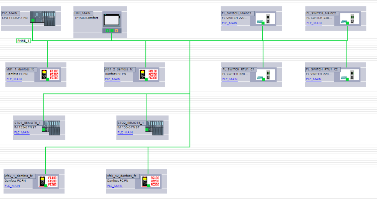

FL Phoneix Switch, Profinet Network
Tecnico2026
La mia rete PROFINET è composta da un PLC principale, 4 switch Phoenix FL, 4 inverter (VFD) e un HMI. Quando voglio cambiare tutti gli indirizzi, si presenta un problema con lo switch.
Il metodo che utilizzo per lo switch è il seguente: ho un file di configurazione su una scheda SD, lo copio e poi inserisco la scheda SD nello switch, quindi accendo lo switch. In questo modo lo switch assume il nuovo indirizzo IP.
Il problema è che lo switch risponde al ping quando è collegato da solo al PC, ma quando lo inserisco nella rete PROFINET mi dà errore: il dispositivo non è raggiungibile.
Quale potrebbe essere il problema? Tenendo presente che ho assegnato nomi e indirizzi IP univoci per ogni dispositivo.
Modificato: da Livio Orsini
Visto che sono degli switch managed non è che hai impostato delle mappe di routing che collidono coi nuovi indirizzi?
Tecnico2026
2 ore fa, drn5 ha scritto:
Visto che sono degli switch managed non è che hai impostato delle mappe di routing che collidono coi nuovi indirizzi?
Non ho capito la mappa di routing, ma sono managed switch, tutte le porte nella default VLAN , ho solo cambiato l'IP
Proprio perchè sono managed e tu hai cambiato tutti gli indirizzi IP sulla rete, non è che c'era impostato un routing con gli indirizzi vecchi che ora in un qualche modo sono incompatibili con quelli nuovi ? Il routing su quegli switch lo dovresti impostare attraverso il suo web manager.
Sto facendo delle ipotesi anche perchè non so come è configurato il traffico sulla tua rete, perchè ci sono 4 (e non 1) switch, perchè sono managed e non unmanaged, se ci sono altre reti collegate (immagino di si sennò a che servono i managed?) , ecc...
P.S.
vedo che c'è anche un FL Network Manager per i Phoenix che sembra puoi usare per le rotte
Modificato: da drn5
Tecnico2026
13 minuti fa, drn5 ha scritto:
Proprio perchè sono managed e tu hai cambiato tutti gli indirizzi IP sulla rete, non è che c'era impostato un routing con gli indirizzi vecchi che ora in un qualche modo sono incompatibili con quelli nuovi ? Il routing su quegli switch lo dovresti impostare attraverso il suo web manager.
Sto facendo delle ipotesi anche perchè non so come è configurato il traffico sulla tua rete, perchè ci sono 4 (e non 1) switch, perchè sono managed e non unmanaged, se ci sono altre reti collegate (immagino di si sennò a che servono i managed?) , ecc...
Questa è la mia rete: il pannello principale ha 2 switch e gli altri 2 pannelli hanno 1 switch ciascuno.
Marco Fornaciari
Ma in quella rete che necessità ci sono per avere installato degli switch managed?
Se la rete è isolata da resto del pianeta: nessuna.
La prima configurazione degli switch managed chi l'ha fatta?
In ogni cado a meno di avere distanze che necessitano di amplificare il segnale 3 switch sono di troppo: conviene sempre stendere tutti cavi.
Ma da quanto scrivi direi che non hai completamente chiaro cosa sono gli switch managed e le mappe di routing.
Intanto torna ai precedenti indirizzi IP e vedi se funziona di nuovo, se non funziona devi chiamare un esperto di quell'hardware e farti fare pure un corso.
La riconfiguazione è da fare sul posto uno switch alla volta, a meno che non abbiano indirizzi di rete dedicati.
Non conosco quell'HW, ma temo che la scheda SD debba contenere tutta la configurazione dello switch, che ovviamente sono 4 diverse.
Per favore rispondi alle domande che ti ho scritto sopra.
Inoltre vorrei capire :
- La rete composta come da tuo schema ha mai funzionato? Con che network ID?
- Hai messo a tutti i device lo stesso network ID (per esempio 192.168.10.x) e la stessa subnet mask?
- Quando fai ping con il solo switch usi un cavo diverso da quello che poi usi per collegarti alla rete?
- Gli switch sono tutti nello stesso armadio elettrico ? Se no, a che distanza sono gli switch dal pc col quale li pinghi?
- Gli swotch stanno tutti collegati assieme o sono fisicamente sparsi per l'impianto?
- I cavi sono stati cablati o sono dei patch (coi connettori pressofusi) ?
- Hai provato a fare un reset dei vari switch prima di cambiarne l'indirizzo IP?
- Oltre al ping hai provato a sniffare la rete per esempio con il TIA o con Proneta?
