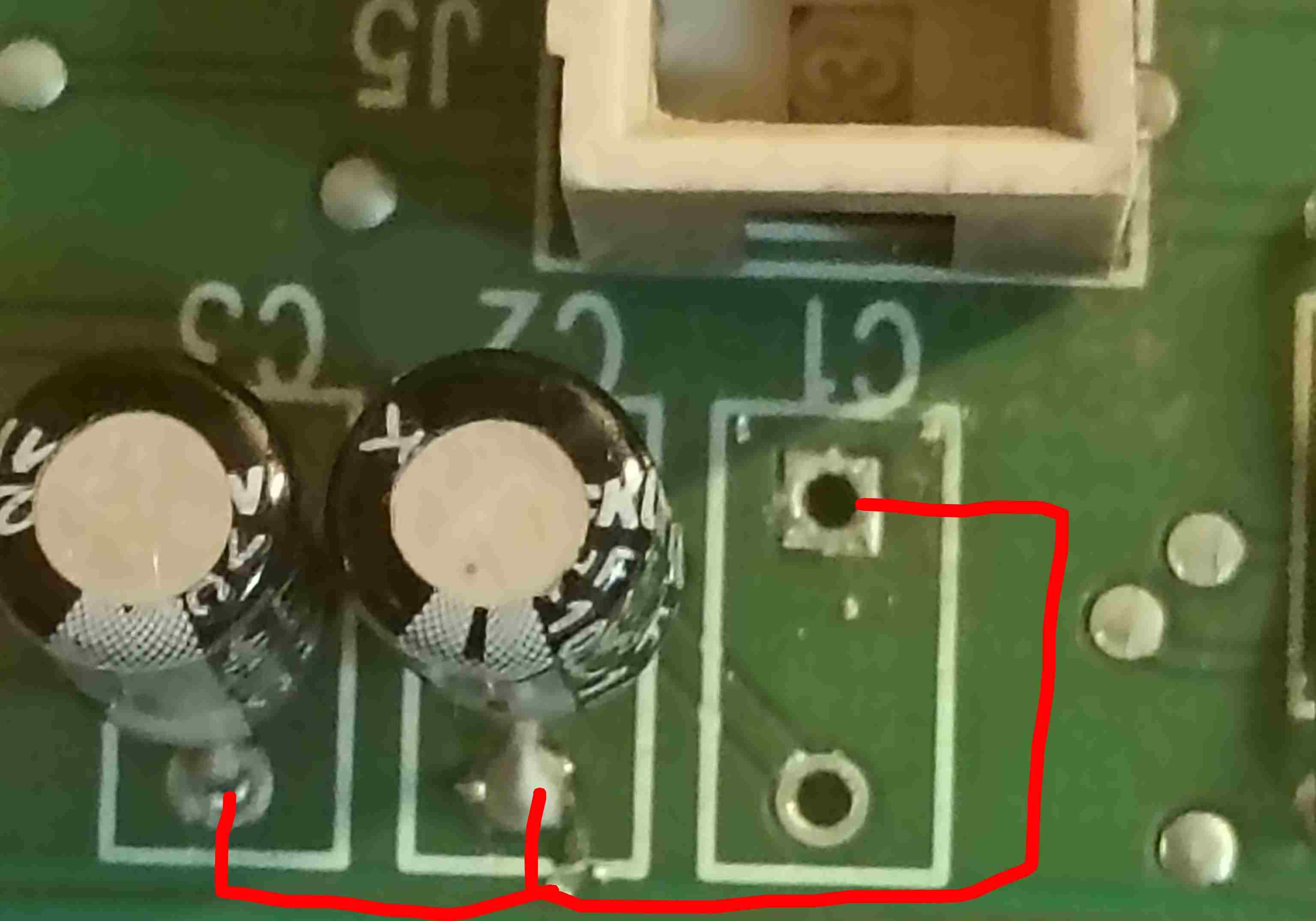

buonasera dovrei cambiare due di questi condensatori mai visti di questa forma, per caso sono al tantalio? uno e in corto netto gli altri sono di valore infererore mi danno 16 microfarad dovrebbero essere di 22 microfarad? giusto? 15 volt?
aspetto un aiutino grazie.
Si, sicuramente un tantalio, soprattutto perché uno è in corto. Cambiali con buoni elettrolitici.
Però sono da 15µF/20V
ciao ctek sei sicuro? leggo 15 sopra E 20K sotto, non 20V .  e la maggior parte dei condensatori mi misura sopra i 16 microfarad non sotto i 15.
penso anchio al tantalio perche e polarizzato ce un + che si vede.
Modificato: da agoman
