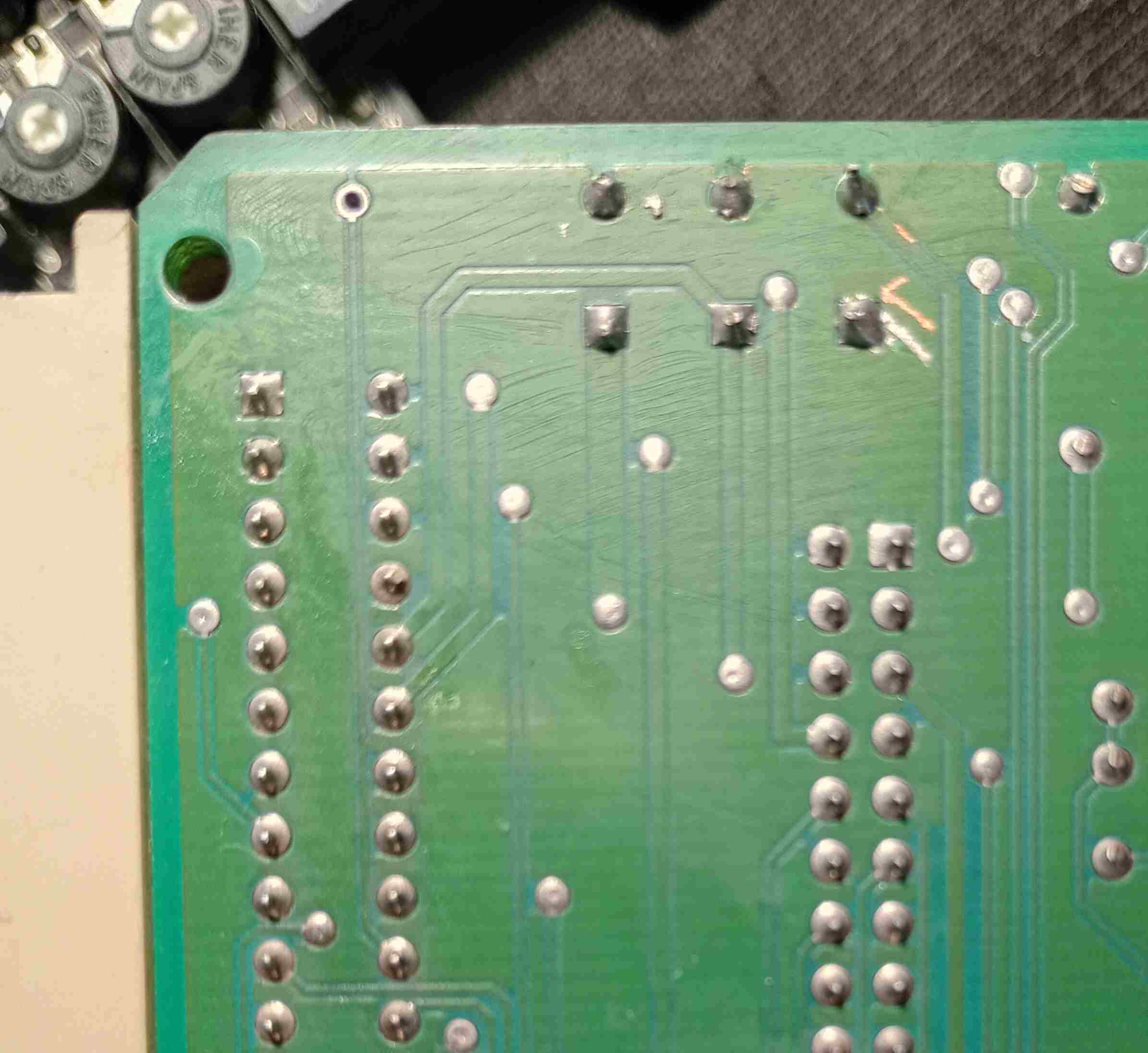

ALLUMY Inserita: sabato alle 16:35 Segnala Inserita: sabato alle 16:35 (modificato) Secondo me ti basterebbe seguire le piste, o misurare la tensione che c'è senza i condensatori, in ogni caso se quella scheda non ha alimentazioni duali o negative rispetto alla massa, al 99% dove c'è il collegamento a massa ci metti il polo negativo dell'elettrolitico e sei a posto. Modificato: sabato alle 16:54 da ALLUMY
agoman Inserita: sabato alle 20:53 Autore Segnala Inserita: sabato alle 20:53 4 ore fa, ALLUMY ha scritto: Secondo me ti basterebbe seguire le piste gia fatto' al lato ce un integrato se vedi le foto ce un m74hc74b1 il pin alto di c1 va a finire sul pin 7 dell'integrato che poi sarebbe gnd negativo, il pin sotto va sul connettore a sinistra quello grande sara' per qualche segnale di ingresso. se lo metto al contrario come dicono il positivo va sul gnd non penso sia corretto. io un condensatore lo trovato in corto su questa scheda e secondo me non vorrei sbagliarmi ma dovrebbe essere propio il c1 dovevo segnarlo prima di smontarlo dove si trovava mi sono scordato a farlo.
ALLUMY Inserita: domenica alle 07:37 Segnala Inserita: domenica alle 07:37 Mi sembra che la piazzola in alto di C1, quadrata, è collegata col rame circostante, quindi dovrebbe essere il gnd, e questo lo conferma anche il fatto di essere connessa al pin 7 dell' integrato. A questo punto lascia perdere la forma delle piazzole (che magari indicava solo il terminale nr.1 di un condensatore generico e niente di più) ma affidati ai collegamenti fisici.
agoman Inserita: domenica alle 14:23 Autore Segnala Inserita: domenica alle 14:23 come pensavo, io questo condensatore elettrolitico lo monto col negativo sopra, ho paura a montarlo alla rovescia, secondo me il condensatore originale che era in corto si e rotto perche messo al contrario. io quello che posso fare e saldare due fili a questo condensatore istallandolo correttamente poi ricollego la scheda e vedo se l'alimentazione e corretta. ma sicuramente e cosi.
agoman Inserita: domenica alle 15:44 Autore Segnala Inserita: domenica alle 15:44 (modificato) prova appena fatta ho alimentato l'integrato m74hc74b1 a 5volt dc ho fatto la misura su c1 e come pensavo guarda le foto. posizione corretta col positivo sopra ,ho provato a toccare il connettore come se dessi un impulso in entrata e mi da 0,306v posizione inversa col negativo sotto il tester mi dice che la posizione e inversa quindi polarita' sbagliata' mi da - 337v quindi cosi come era montato originalmente il condensatore al tantalio secondo me come posizione era scorratta. retro pcb come vedi le piste dei negativi sono come dicevo due uguali e uno sopra. Modificato: domenica alle 16:03 da agoman
Ctec Inserita: lunedì alle 08:46 Segnala Inserita: lunedì alle 08:46 I tantalio avevano l'abitudine di andare in corto anche montati giusti, fidati. Il contenitore originale, vado a memoria, aveva il lato stondato come positivo, ma non ti fidare. La cosa più facile, essendo un circuito con integrati TTL, a guardare se uno dei pin di ogni condensatore è a massa. Prova con un tester in ohm (niente beep) che tale piazzola sia in collegamento a resistenza quasi zero con il pin 7 dell'integrato 74HC74 marcato U1. Quello è sicuramente il negativo. Non ti fidare della forma delle piazzole, volte non era indicativo (io per esempio per convenzione mia indico il positivo/reoforo più lungo, ma molti invece il negativo). Poi se c'erano anche delle tensioni negative, è normale che il positivo fosse a massa. Ricapitolando, li monterei tutti con il positivo verso l'interno della scheda. Nel caso, quando accendi la scheda, ti basta mettere il tester ai capi del condensatore dubbioso in portata volt e vedere se la polarità è giusta (se il positivo della tensione è dalla parte del positivo del condensatore). Puoi anche provare prima di saldarcelo, un istante senza condensatore non dovrebbe procurare guasti.
agoman Inserita: lunedì alle 15:09 Autore Segnala Inserita: lunedì alle 15:09 6 ore fa, Ctec ha scritto: Nel caso, quando accendi la scheda, ti basta mettere il tester ai capi del condensatore dubbioso in portata volt e vedere se la polarità è giusta (se il positivo della tensione è dalla parte del positivo del condensatore). Puoi anche provare prima di saldarcelo, un istante senza condensatore non dovrebbe procurare guasti. ok faro' questa prova grazie ti diro'
agoman Inserita: 6 ore fa Autore Segnala Inserita: 6 ore fa scheda riparata macchina ripartita 😁 i condensatori andavano messi come da originali , c1 era alla rovescia la tensione era negativa. il macchinario e ripartito e andata bene grazie a tutti per l'aiuto. alla fine era solo il condensatore in corto, e andata bene asse y ripartito.
agoman Inserita: 6 ore fa Autore Segnala Inserita: 6 ore fa 27 minuti fa, Ctec ha scritto: Sono estremamente contento 😊 grazie andrea sei stato d'aiuto alla prossima
