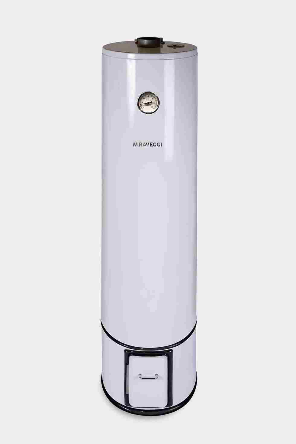

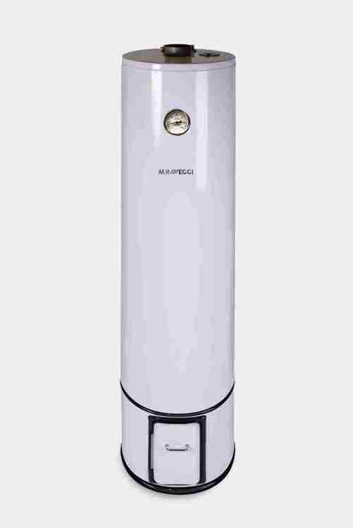

giorgio17 Inserito: 5 ore fa Segnala Inserito: 5 ore fa Dopo aver letto una discussione ho voluto approfondire il tema dei pannelli fotovoltaici ibridi e questo è il risultato: " Il cuore di un impianto fotovoltaico ibrido è l’inverter ibrido, un dispositivo intelligente che gestisce la priorità tra fonti energetiche: energia prodotta dai pannelli solari, energia immagazzinata nelle batterie, energia proveniente dalla rete elettrica, eventuale generatore di backup (benzina o diesel)." Quello che non riesco a capire cosa c'entra il generatore benzina o diesel con fonti di energia rinnovabili. Qualcuno fra di voi riesce a spiegarlo?
Alessio Menditto Inserita: 5 ore fa Segnala Inserita: 5 ore fa Forse è l’ultima risorsa quando le altre fonti di energia sono ko. È vero che bisogna essere il più ecologici possibile, ma alla fine in cima alla catena alimentare ci siamo noi, per cui quando è buio, le batterie sono scariche e sei in aperta campagna, un buon vecchio generatore ti toglie da ogni impaccio, anche se inquina e non è rinnovabile.
giorgio17 Inserita: 4 ore fa Autore Segnala Inserita: 4 ore fa Capisco una casa isolata ma questi impianti cominciano a montarli anche in città ed è questo il motivo che non riesco a capire.
Marco Fornaciari Inserita: 4 ore fa Segnala Inserita: 4 ore fa (modificato) Che i recenti impianti FV installino apparecchiature che possono gestire più fonti di energia è un conto, e a livello costruttivo delle apparecchiature i costi sono irrisori ma fanno tanta pubblicità ai non esperti, quindi fanno vendere di più. * Che poi in un contesto urbano, e specialmente in condomini, sia possibile intallare generato a go go è una cosa ben diversa: di fatto è impraticabile per mille ragioni. ** Che poi si faccia in campaga in ville ci stà, però se poi non sai come si gestiscono i generatori, quando ti serve non funziona o/e è senza combustibile. * Stesso discorso come per le automobili, paghi tante cose che non userai mai, e manco sai quando e come si usa, però ti fa sentire importante: praticamente lo 85% di quello che che a bordo. ** Una delle ragioni è di fatto uguale a quella della sostituzione delle caldaie condominiali con quelle singole. Ma i costi sono di fatto uguali, si inquina di più, ma si elimina la responsabilità della caldaia, con somma gioia degli amministrtaorie e dei comuni e dei fabbricanti di caldaie: di fatto per chi paga il riscaldamento nulla cambia a livello di costi, anzi spesso peggiora e stanno pure al freddo o al troppo caldo. Modificato: 4 ore fa da Marco Fornaciari
Alessio Menditto Inserita: 3 ore fa Segnala Inserita: 3 ore fa Anche in città di notte i pannelli non producono, se le batterie sono scariche e non c’è la 220, in casi di emergenza come si fa? Se uno rimane intrappolato in ascensore, o i cancelli elettrici non si aprono? Parte il gruppo elettrogeno.
giorgio17 Inserita: 2 ore fa Autore Segnala Inserita: 2 ore fa Nei condomini ci può stare per vari problemi un generatore diesel,ma non in una casa singola:vorrei un parere da qualche ecologista.
