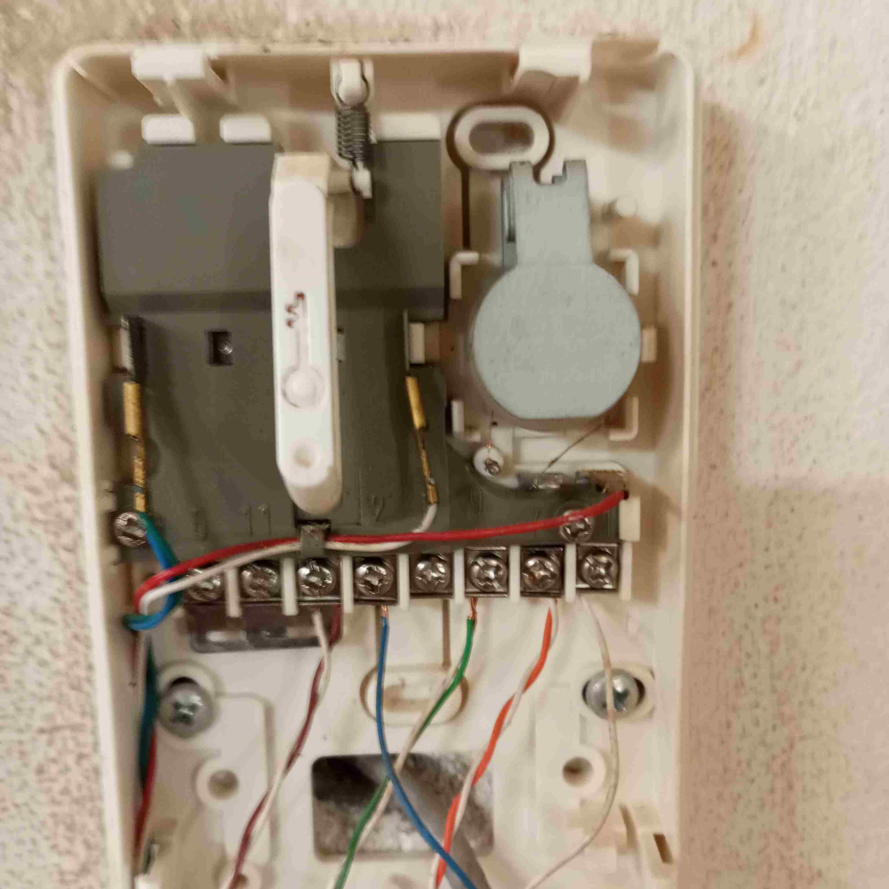

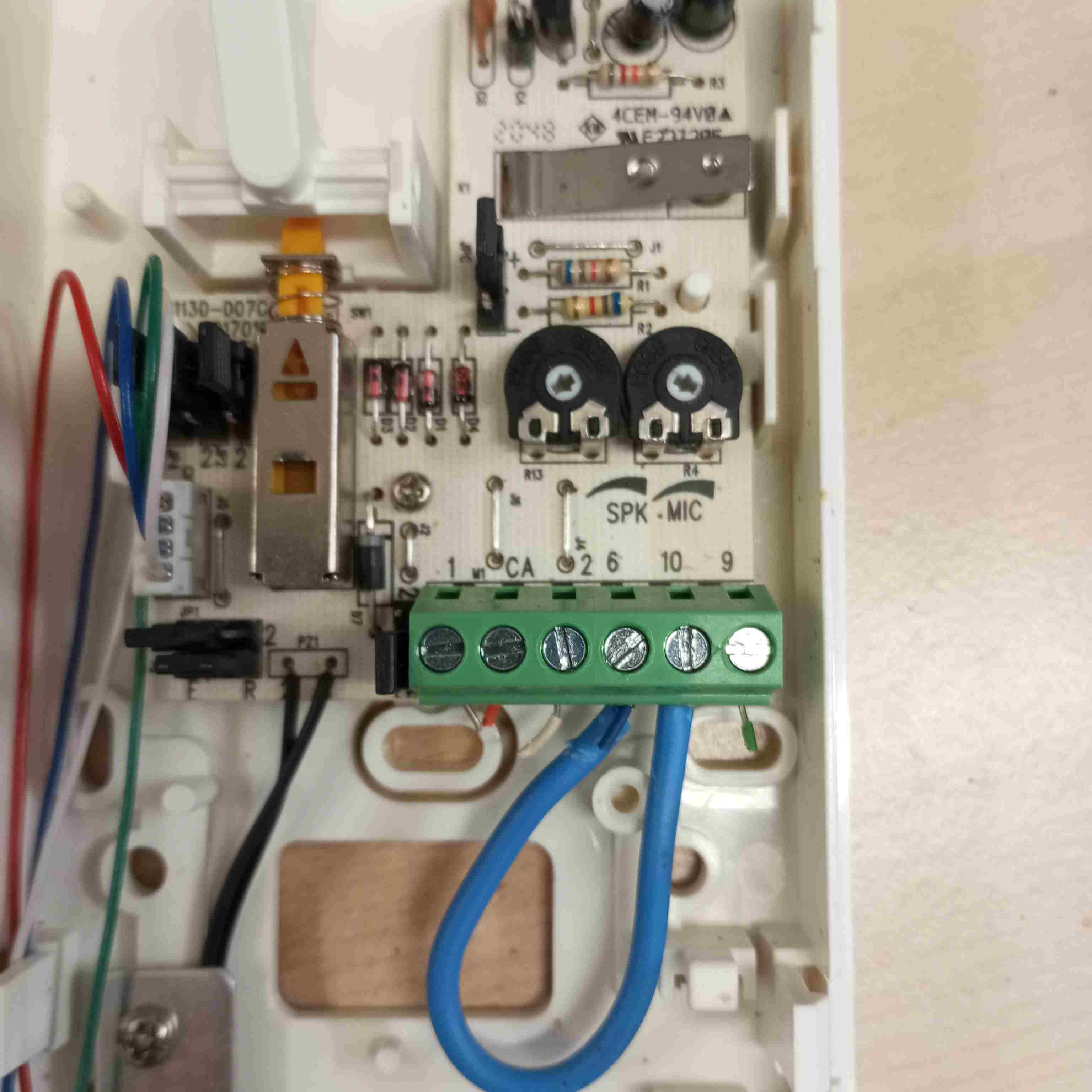

Cambio citofono, aiuto per collegamenti
g0lg0 ha inserito una discussione in Citofoni, videocitofoni e intercomunicanti
Buogniorno a tutti, sto cambiando un citofono Urmet con u asltro di modello diverso e, data la mia abissale ignoranza, avrei bisogno di un aiutino per non fare casino e farmi prendere a male parole dai vicini se gli incasino l'impianto. Allego foto del vecchio citofono ancora montato e cablato... ...e del nuovo (usato) da cablare. Il nuovo in realtà è usato e ci sono ancora pezzi di cavo collegati ai morsetti tra cui anche un cavalletto che non mi sono azzardato a togliere per il momento, ho cercato delgi schemi online ma i colori che mi danno non corrispondono a quelli presenti sull'impianto (peraltro molto vecchio). Ditemi per favore se i sistemi secondo voi sono compatibli e come eventualmente procedere. Grazie! -
Alessio Menditto ha iniziato a seguire Integrato RTL del 1969
Integrato RTL del 1969
Alessio Menditto ha risposto a enry1967 alla discussione in Componenti elettronici ed equivalenze
Enrico ho eliminato la mail, è un dato sensibile, se uno vuole ti può inviare un messaggio privato, anche se per lo spirito del Forum è più bello condividere. -
enry1967 ha iniziato a seguire Integrato RTL del 1969
Integrato RTL del 1969
enry1967 ha inserito una discussione in Componenti elettronici ed equivalenze
Buongiorno a tutti, sono nuovo del forum e dunque saluto tutti indistintamente. Sono qui per cercare qualche persona che si è laureata in elettronica tra il 1969 ed il 1975 e che ha conosciuto da vicino (ed utilizzato) la tecnologia RTL della Motorola di fine anni ‘60 . Dal caso anche qualche tecnico esperto di quegli anni che ha utilizzato personalmente gli integrati MC… della famiglia appunto RTL Motorola. Chiedo gentilmente e cortesemente (nessuno me ne voglia) di astenersi coloro che hanno studiato questi integrati solamente nei libri “dí storia” dell’elettronica, come tra l’altro il sottoscritto. Cerco qualcuno che li usava realmente poiché ho un problema con una tavola delle verità binarie di un IC di quella vecchissima tecnologia costruttiva. Se c’è qualcuno che leggerà questa mia e che utilizzo’ o studio’ veramente in quegli anni il doppio flip flop Motorola MC791P, può anche scrivermi cortesemente in privato, la mia email è enricoXXXXXXX. In alternativa è possibile continuare la discussione qui. Ribadisco tuttavia: non intromissioni cortesemente da persone gentili e disponibili ma che si basano sulla teoria. Già tentata quella strada senza risultati. Serve qualcuno che ha usato quei circuiti integrati logici e che li ha analizzati con i datasheet dell’epoca. Grazie infinite se qualcuno può aiutarmi. enrico -
enry1967 ha aderito alla comunità
- Oggi
Frigo congelatore Beko , condensa all'interno dei cassetti
Stefano Dalmo ha risposto a ciaps alla discussione in Frigoriferi - Congelatori
Scusa , ma del mio messaggio , cosa hai capito ? Fai una foto da cui si vede dove trovi acqua , perché da queste ad ultravioletti non si vede niente . il cursore di cui parla Diomede è quello dove sta scritto everfresh -
Hotpoint LFT 114 fa saltare la corrente
Stefano Dalmo ha risposto a massimovr alla discussione in Lavastoviglie
Sarebbe il caso di fare il contrario , ma purtroppo qui si parte sempre dalla cosa meno impegnativa . 🤷♂️ fai come vuoi , attenzione a staccare solo il filtro . tanto o prima o dopo … -
Impianto da 6 kw con accumulo da 10kw consigli
Alessio Menditto ha risposto a aldinik alla discussione in Fotovoltaico
Bene. -
Impianto da 6 kw con accumulo da 10kw consigli
aldinik ha risposto a aldinik alla discussione in Fotovoltaico
E' meglio che non commento, non ne vale la pena, perché poi sono io che polemizzo. Buon 2 Giugno a tutti -
BFT virgo anta M2 si apre e non richiude
Filmec ha risposto a Filmec alla discussione in Cancelli elettrici
Ecco la foto della scheda vista da sopra. Ad ogni modo il cancello DA SOLO ha ripreso a funzionare dopo una notte (collegato alla corrente, quindi neanche posso pensare ad un reset della memoria di qualche tipo), ho reimpostato i PARAM (perche il giorno precedente avevo fatto un reset), poi AUTOSET e poi ho risistemato meglio i micro omron (ma anche senza questi l'anta con M2 apriva e chiudeva). Se riuscite a trovare qualcosa nella scheda che non va, io non vedo cose strane. Sto iniziando a pensare ad un danneggiamento della scheda dovuto a fattori esterni temporanei da parte di qualche malvivente. -
Hotpoint LFT 114 fa saltare la corrente
massimovr ha risposto a massimovr alla discussione in Lavastoviglie
Quindi se va la corrente staccando la terra allora é il filtro antidisturbo, se invece salta ancora passo alla resistenza? Corretto? -
"l'app INIM si chiude autonomamente" vuol dire che l'applicazione crasha? Ha tutta l'aria di un bug. A me non capita.
Frigo congelatore Beko , condensa all'interno dei cassetti
ciaps ha risposto a ciaps alla discussione in Frigoriferi - Congelatori
mi ri-uppo. L'acqua che trovo in basso talvolta è mista a ghiaccio, sulla copertura del cassetto non vedo cursori e di fori di scolo non ne vedo nessuno. Il frigorifero sembra anche posizionato bene perchè l'aqua staziona finchè non è troppa ed in quel caso esce dalla guarnizione anteriore. Allego un p' di foto -
Cambio termostato Honeywell
Stefano Dalmo ha risposto a Tabs78 alla discussione in Componenti Riscaldamento
Grazie per l’aggiornamento -
Hotpoint LFT 114 fa saltare la corrente
Stefano Dalmo ha risposto a massimovr alla discussione in Lavastoviglie
Basta staccare la sua terra dalla terra generale della macchina . Se ha un cavo giallo verde che esce da questo , basta staccare il faston -
TEGUI T71U al posto di vimar 887U
stepal ha risposto a stepal alla discussione in Citofoni, videocitofoni e intercomunicanti
Fatto, montato ieri, tutto funzionante. Non un suono del ronzatore esagerato ma va bene!!! Grazie mille @ROBY 73!! -
Lavastoviglie Candy Futura CDF 625ax
gianni1961 ha risposto a gianni1961 alla discussione in Lavastoviglie
Ciao, come ci arrivo alla camera di compressione per pulirla ? Intendi quella da dentro il cestello alla base togliendo il filtro e la griglia sulla base ? Grazie -
Bticino Terraneo del 2004 con 13 unità interne ed una unità esterna da sostituire
antoniopev ha risposto a bosegato54 alla discussione in Citofoni, videocitofoni e intercomunicanti
non è una buona installazione con fili unipolari in special modo su posa interrata, anche la distribuzione andrebbe rivista usando il loro cavo, controllerei anche i derivatori in che condizione sono se alloggiati in scatole interrate oppure nei muretti che dividono le proprietà sempre che ci siano, per la pulsantiera esisteva a suo tempo anche un tettuccio parapioggia, ma x risparmiare ..... i prodotti bticino sono tutti retro compatibili le uniche incompatibilità sono il colore se usi monitor Bn e Tlc colori vedrai sempre Bn nel kit pulsantiera 5000 come nel classico sfera new è compreso l'alimentatore, quei 2 pezzi che hai messo in foto sono integrati in un solo dispositivo che è piu piccolo di quello della foto vi conviene chiamare un professionista che valuterà l'estensione dell'impianto e la dislocazione dei dispositivi in campo per la pulsantiera 5000 andranno fatte opere murarie visto che occupa la metà dello spazio in uso ora mentre se usate la sfera new non modifica nulla e mi raccomando USATE il tettuccio parapioggia che vi salva da danni futuri se qualcuno lo ha inventato ci sarà un motivo -
Bticino Terraneo del 2004 con 13 unità interne ed una unità esterna da sostituire
bosegato54 ha risposto a bosegato54 alla discussione in Citofoni, videocitofoni e intercomunicanti
Salve sono villette a schiera, due gruppi di 7 case , in casa i cavi sono quelli della foto; dalla pulsantiera alle case non li ho ancora potuti vedere visto che qualcuno ha pensato bene di incollare e sigillare la pulsantiera con silicone e quindi devo chiedere il permesso per rimuoverlo. La foto si riferisce alla casa n. 8 per cui il configuratore riporta il numero 8. Quindi se capisco bene la serie 5000 sarebbe compatibile con le unita interne 334802 e con l'alimentatore 34600 e il driver 346830 -
Mario7452 ha iniziato a seguire Elvox e ring intercom - chiamate fantasma
Elvox e ring intercom - chiamate fantasma
Mario7452 ha inserito una discussione in Citofoni, videocitofoni e intercomunicanti
Buongiorno a tutti. abito in un condominio con un vecchio videocitofono Elvox 5604/800. Ho installato ring intercom con la procedura guidata, ma ricevo diverse false chiamate sull’app di ring che però non fanno attivare la suoneria del videocitofono. Non ho capito se le false chiamate sono collegate ad un evento particolare (ad esempio chiamate ad altre abitazioni) o sono casuali. ho provato a installare un filtro sia solo condensatore sia filtro rc , ma non ha funzionato. Ho fatto i seguenti collegamenti: 1-c2 marrone 2-c3 nero 3-c4 bianco 5-c1 rosso 6-c7 blu 8-c6 viola 9-c5 grigio Chiedo gentilmente se qualcuno più esperto di me ha qualche suggerimento da darmi. grazie in anticipo -
Bosch KGE49AI40 Strano comportamento dopo riparazione
mariomultimedia ha risposto a mariomultimedia alla discussione in Frigoriferi - Congelatori
ciao, no non toccano, in quelle foto ho messo i nuovi componenti vicino ai vecchi per far vedere con cosa li ho sostituiti.. poi se guardi tutte le foto vedrai che ci sono solo i nuovi componenti.. adesso ho smontato la lampadina led e il frigo funziona normalmente.. sul connettore gli arrivano 4,95v e appena la metto il frigo comincia a riavviarsi -
Lavastoviglie Candy Futura CDF 625ax
UABC80 ha risposto a gianni1961 alla discussione in Lavastoviglie
È inutile (ha spiegato Ciccio perché) e può essere dannoso. Lo sporco va eliminato meccanicamente, ma anche l'aria compressa di solito funziona Se dovesse rifare il difetto munisciti di un pezzo di filo elettrico spellato per un paio di centimetri in modo da creare una specie di scovolino o di una fascetta da elettricista e ravana nella camera di compressione finché non vedi più detriti. Poi… si vedrà se c'è altro -
michpao ha iniziato a seguire Beko e carico acqua
Controlla il filtro inserito dove si avvita il tubo al rubinetto. Poi se continua a farlo, prova ad alimentare l’elettrovalvola del tubo di carico e capirai se il problema è la macchina o la pressione … (indicare modello completo)
Mario7452 ha aderito alla comunità
Hotpoint LFT 114 fa saltare la corrente
UABC80 ha risposto a massimovr alla discussione in Lavastoviglie
Il condensatore filtro si può scollegare senza problemi: è solo un antidisturbo -
Bosch KGE49AI40 Strano comportamento dopo riparazione
UABC80 ha risposto a mariomultimedia alla discussione in Frigoriferi - Congelatori
Cambio termostato Honeywell
Tabs78 ha risposto a Tabs78 alla discussione in Componenti Riscaldamento
Volevo ringraziare tutti, ho risolto. Messo uno shelly e testato tutto funzionante Ora ho da pensare ai punti luce ma è un altro argomento -
Superscope crs 2104 - Nessuna ricezione FM
dkmorb ha risposto a dkmorb alla discussione in Radio - Stereo - Autoradio - HiFi - CD - DVD
Ho proceduto a fare una prova di generazione del segnale con queste impostazioni: Ho messo in serie al puntalino del generatore un condensatore ceramico da 22 pF per sicurezza ed ho provato a puntarlo sul pin 1 del ha11251 ... purtroppo non si sente niente in output, ma mi chiedo se quello che ho fatto ha senso. Ora, visto che AM funziona, proverei a generare un segnale da iniettare sul pin di input del segnale AM e vedere cosa succede (mi aspetterei si senta qualcosa stavolta!)
