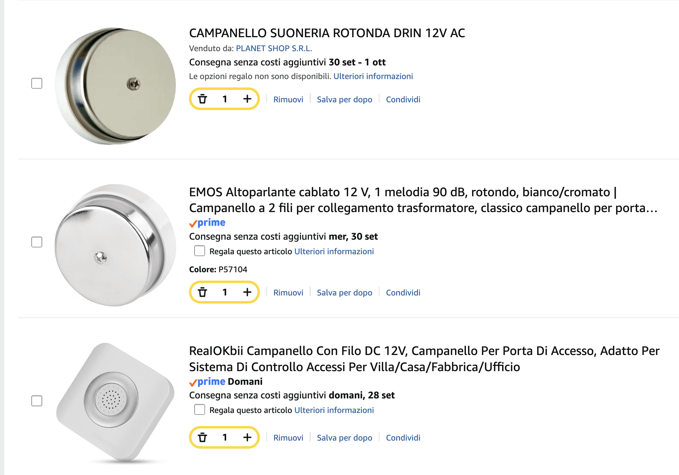

Ageron ha aderito alla comunità
TV SAMSUNG UE55MU6120K - PROBLEMA 'NESSUN SEGNALE'
3kek1 ha risposto a darkyuver alla discussione in Samsung
se no andrebbe scaldato da sotto etc etc ... -
Lavatrice Ariston ALS948TX centrifuga quando vuole
Ciccio 27 ha risposto a Riky 66 alla discussione in Lavatrici - Asciugabiancheria
Non ti crucciare di "rompere", ma più si fa statistica e più facile è fare ipotesi. Comunque da "pienotta" è più facile che non sobbalzi. Quindi, se sobbalza con carichi parziali (sempre sconsigliati, con carichi resistenti), ci sta che gli ammortizzatori sono finiti e questo può forse influire sul bilanciamento. 🤷🏻♂️ -
Primo no-frost Miele KFN 4375 CD e primi dubbi su rumori e strano adesivo posteriore
Alessio Menditto ha risposto a Honig alla discussione in Frigoriferi - Congelatori
No, semplicemente perché funzionano relativamente male. Frigo ad ammoniaca ci sono sui camper ad esempio, trivalenti si chiamano (perché vanno con 220 V, con 12 V e a gas) ma hanno una resa scarsa, nonostante i camperisti li descrivano come portentosi, fanno quello che possono, cioè poco (di congelare non se ne parla nemmeno), ma il compressore non si batte. Intendiamoci, frigo a compressori ad ammoniaca funzionano straordinariamente bene, ma sono a compressione, quello del frigobar o del camper funziona scaldando l’ammoniaca con una resistenza elettrica o con la fiamma del gas, ma siamo sullo scarso andante. -
stepal ha iniziato a seguire suoneria aggiuntiva su tegui T71U
suoneria aggiuntiva su tegui T71U
stepal ha inserito una discussione in Citofoni, videocitofoni e intercomunicanti
Salve a tutti, qualche mese fa ho sostituito un citofono vimar 887U con un tegui T71U perchè mio padre che è anziano fa fatica a sentire quando suonano, ma non ho risolto il problema. Vorrrei quindi installare una suoneria esterna aggiuntiva ... qualcuno di questi va bene? o avete qualcosa da suggerire con anche i relativi cablaggi? grazie mille. -
Corrente Costante per Elettrolisi Dermatologica
Robdematt ha risposto a Robdematt alla discussione in Apparati, Schemi & circuiti
Eppure quanto riportato dalla (scarsa) letteratura disponibile indica 1mA come valore per la depilazione, alla luce dei fatti ad 1mA con tempi di 10-20 secondi come suggerito dalla letteratura aumentano significativamente le probabilità di sensazioni sgradevoli e possibili esiti cicatriziali, il tentativo potrebbe essere quello di ridurre la percentuale di ricrescita dopo ogni trattamento, si può comprendere come sia allettante la prospettiva di ridurre costi e tempi specialmente in ambito professionale ma la mia esperienza suggerisce che non è così semplice, concorrono altri fattori che non garantiscono un successo al 100% con un solo trattamento, può succedere infatti di non raggiungere il bulbo in modo ottimale (a mio avviso forse la causa principale dell'insuccesso o di successo solo parziale) e in questo caso una reazione più vigorosa non aumenterebbe di molto le probabilità di successo, ripetere il trattamento si in quanto diventa più improbabile mancare il bulbo per la seconda o terza volta... Giungerei alla conclusione che in ambito professionale si tenda a sovradosare l'amperaggio per snellire i tempi e ottenere risultati più risolutivi con un unico trattamento a discapito del comfort e delle possibili conseguenze negative, approccio disdicevole a mio avviso che porta in cattiva luce una pratica invece assolutamente valida. Quindi con lo schema proposto da Livio converrebbe per semplicità realizzare due apparecchiature distinte, una regolabile da 0,1 a 1mA per la depilazione e una regolabile da 2 a 5mA per gli inestetismi anzichè realizzare un unico circuito con un range di azione così ampio (0.1-5mA)? Le derive del transistor cosa comporterebbero in pratica? -
Freddydomina88 ha iniziato a seguire Citofono 4 fili elvox838 Urmet 1130/16
Citofono 4 fili elvox838 Urmet 1130/16
Freddydomina88 ha inserito una discussione in Altro su impianti elettrici civili
Buongiorno sono incappato in un citofono multifilare. Ve la faccio breve dopo tanto tanto lavoro sono riuscito a fare andare quasi del tutto il citofono. Mi manca solo la chiamata dal posto esterno. Alimentatore elvox 383 cornetta interna Urmet 1130/16 Ho la massa fonica sul 3 uscita 1 su 1, uscita 2 sul mio 2 e l'audio si sente bene. Poi ho la linea bassa tensione che per il momento non è collegata ma andrà la massa su 10 cancello su 9 poi le luci e porta condominiale. La chiamata esterna mi sta facendo impazzire se collego il filo di ritorno dal mio pulsante esterno sul CA della cornetta il ronzatore non parte fa solo un clip " quando suonano .Se sposto il jumper della cornetta su suoneria fa un rumore ma non squilla. La cosa strana e che al vicino funziona tutto. Allora ho provato a intercettare il suo filo del posto esterno e metterlo nel mio CA e fa uguale. Quindi mi manca qualcosa ma non capisco cosa. Se mi potete aiutare vi ringrazio -
Hoover H-Wash 350 rumore al cestello
UABC80 ha risposto a esco alla discussione in Lavatrici - Asciugabiancheria
Potrebbe essere un corpo estraneo tra la vasca e il cesto; prova a infilare la testa nel cesto e giralo lentamente guardando nei fori, aiutandoti con la torcia del telefono: si vede qualcosa che non dovrebbe essere lì? - Oggi
Lavatrice Ariston ALS948TX centrifuga quando vuole
Riky 66 ha risposto a Riky 66 alla discussione in Lavatrici - Asciugabiancheria
Ultimo lavaggio ha fatto lo scherzetto in parte, un solo colpetto a vuoto e poi é partita per la satellizzazione del carico, che se fatta bene, bilancia in un modo spettacolare... nessun saltello. Questo carico era anche abbastanza pienotto e non ha avuto alcun sobbalzo. Nessun tentennamento nel ciclo normale, quindi posso escludere i condensatori? Ora mi taccio e non vi rompo piú. Buona serata a tutti -
Ctec ha iniziato a seguire cerco easy builder pro weinview v6.10.02 (o sup.) per decompilare file .exob
cerco easy builder pro weinview v6.10.02 (o sup.) per decompilare file .exob
Ctec ha risposto a nabil_fd alla discussione in Altri HMI & Scada
La Weintek è Taiwanese (non dirgli che sono cinesi che si incavolano...). Lo EasyBuilder Pro è scaricabile gratuitamente qui previa registrazione gratuita. La Weinview è un rimarcatore cinese ma è assolutamente identico. Puoi scaricare il software dal produttore originale. Siamo alla 6.10.02.421 -
Visualizzatore taglierina carta
mario57 ha risposto a mario57 alla discussione in Encoder - resolver
Purtroppo no, lo strano è che il visualizzatore non accende nessun display -
Ti consiglio di controllare se hanno la mandata collegata in alto e i ritorno in basso . accendi la caldaia a riscaldamento e vedi quale valvola si riscalda prima o di più
Livio Orsini ha iniziato a seguire Visualizzatore taglierina carta
Visualizzatore taglierina carta
Livio Orsini ha risposto a mario57 alla discussione in Encoder - resolver
Se hai un oscilloscopio puoi controllare se dall'encoder escono gli impulsi in modo regolare. -
cerco easy builder pro weinview v6.10.02 (o sup.) per decompilare file .exob
nabil_fd ha inserito una discussione in Altri HMI & Scada
ciao a tutti, stavo lavorando su un pannello hmi di importazione cinese weinview MT8072ip (ID HW 49). ho bisogno di decompilare il file di cui ho gia la password, ma purtroppo non riesco a scaricare la versione 6.10.02 dal sito ufficiale weinview perche il download richiede obbligatoriamente un numero di telefono cinese per la registrazione SMS. qualcuna avrebbe la possibilita di condividere su google drive l installer della versione cinesizzata. vi ringrazio per l aiuto. -
Corrente Costante per Elettrolisi Dermatologica
Livio Orsini ha risposto a Robdematt alla discussione in Apparati, Schemi & circuiti
Basta moltiplicare per 10 i valori dei resistori di emitter. Però con correnti di emettitore così deboli l'influenza delle derive del transistore diventano non trascurabili. -
Ciao a tutti, ho una taglierina idraulica per risme di carta che monta il visualizzatore in allegato. Non ho schemi e non conosco l'encoder. Il display accende solo un puntino sull'ultimo numero. Vorrei capire se il problema è il circuito o l'encoder. Sullo spinotto del display i primi 2 sono alimentazione 7v ca, poi altri 2 sono collegati a un cavetto schermato e i restanti 4 vanno all'encoder. I 4 dell'encoder sono +5v, negativo e 2 che senza cavetto inserito sono alti (+5v) e con cavetto vanno a + 2.5v. Grazie per l'aiuto Mario
Spesso quelli alti li devo sfiatare
esco ha iniziato a seguire Hoover H-Wash 350 rumore al cestello
Hoover H-Wash 350 rumore al cestello
esco ha inserito una discussione in Lavatrici - Asciugabiancheria
Nella clip video allegata si può sentire il rumore metallico durante la rotazione del cestello: è un problema di cuscinetti? Cestello rumoroso della Hoover H-Wash 350 - 1300 Inverter Steam WiFi -
nabil_fd ha aderito alla comunità
Corrente Costante per Elettrolisi Dermatologica
Claudio F ha risposto a Robdematt alla discussione in Apparati, Schemi & circuiti
In attesa dello schema confermo che trovato il setup giusto bastano 9-10 V, e 500-600 µA sono anche troppi (niente più pizzicore da tensione ma puntino bruciante). Probabilmente i valori riportati nel primo post sono da dividere almeno per 10 e una regolazione fino a 1 mA è già sovrabbondante. -
alimentatore stabilizzato Zetagi mod.147
Livio Orsini ha risposto a Sergio Blascovich alla discussione in Elettronica Fai da te
Purtroppo nel resistore in serie al comune scorre anche la corrente di ritorno del regolatore, -
Primo no-frost Miele KFN 4375 CD e primi dubbi su rumori e strano adesivo posteriore
Alessio Menditto ha risposto a Honig alla discussione in Frigoriferi - Congelatori
Per me no, gli inverter mi sembrano piu rumorosi quando vanno al massimo dei giri. -
Primo no-frost Miele KFN 4375 CD e primi dubbi su rumori e strano adesivo posteriore
Alessio Menditto ha risposto a Honig alla discussione in Frigoriferi - Congelatori
Lo siamo andati a riprendere, un altra mattina di lavoro per scendere con questa bestia dalle scale padronali, con le domestiche (giuro) che ci guardavano terrorizzate. Tentai con le mie virtù da moderatore di farle cambiare idea ma fallii clamorosamente. -
Primo no-frost Miele KFN 4375 CD e primi dubbi su rumori e strano adesivo posteriore
Honig ha risposto a Honig alla discussione in Frigoriferi - Congelatori
Ciao, non avendo quotato il mio messaggio non so a quale parte ti riferisci. Se parli del nastro adesivo sul retro dubito che sia una sonda e purtroppo nei manuali utente che ho spulciato in lungo e largo non c'è scritto nulla a riguardo. Ma quindi anche sul tuo c'è? Ovviamente c'è ma non dice nulla di nuovo o che non si trovi facilmente in rete. Avevo già letto questa tua storia girando per google prima di comprare il frigo 😀 Sono solo curioso di sapere come andò a finire e se la signora lo mandò indietro. Non so quando sia successo, ma almeno oggi online si trovano abbastanza facilmente informazioni sulla rumorosità di questi armadi frigo professionali che arrivano anche a 50-55dB se non oltre, un casino inimmaginabile in casa, diciamo che se uno si informa prima un'idea se la fa. Naturalmente anche io mi sono spulciato tutti i dati tecnici dei frigoriferi prima dell'acquisto ed ho visto che oggi la classe più silenziosa arriva a 28-29dB, ma quelli attualmente in commercio sono tutti grandi per me, sui 2 metri di altezza, poi ci sono quelli 34-35dB come il mio che sono considerati "silenziosi" e se vogliamo sono la seconda fascia di silenziosità. Oggi ho imparato che i frigoriferi ad ammoniaca non emettono rumori 😵 Immagino che non ne facciano per uso domestico per questioni di sicurezza? Aprendo la discussione non volevo certo dire che mi aspetto che un frigo-congelatore domestico non faccia alcun rumore, semplicemente accertarmi che quei rumori che fa siano normali e credo proprio di sì. Il mio termine di paragone non era il silenzio assoluto, ma il mio vecchio statico Whirlpool Art 971/h di oltre 20 anni che innanzitutto stava in totale silenzio per la maggior parte del tempo, poi anche quando il compressore partiva ed era in funzione mi sembrava più silenzioso del nuovo, forse una mia impressione? Comunque la discussione l'ho aperta il giorno dopo averlo messo in funzione e forse il compressore girava per molto più tempo al massimo regime perché doveva entrare velocemente in temperatura di esercizio, ma al momento è attivo al massimo regime per molto meno tempo... Ciò detto, tirando le somme è ancora più rumoroso del mio vecchio frigo, sarà vero che 35dB è come un "fruscio di foglie" come letto in rete, ma tra 35dB tutta la giornata vs 42dB solo per 3-4 ore al giorno è preferibile la seconda. -
Giuseppe 1989 ha aderito alla comunità
alimentatore stabilizzato Zetagi mod.147
Leone2285 ha risposto a Sergio Blascovich alla discussione in Elettronica Fai da te
Ok, faccio anche col partitore. Devo cercare di creare una R2 un po più potente perché avevo resistenze da 1/4W ed erano al limite. -
Stefano Dalmo ha iniziato a seguire Valvoline di sfiato
Gli sfiati automatici sui radiatori si montano solo in casi eccezionali . possono perdere facilmente dopo un po . in genere non c’è bisogno . Visto che gli sfiati sono da fare raramente perchè le vuoi sostituire ? Hai dei problemi ?
alimentatore stabilizzato Zetagi mod.147
Livio Orsini ha risposto a Sergio Blascovich alla discussione in Elettronica Fai da te
Prova a caricare anche con il partitore resistivo; ho una brutta sensazione.
